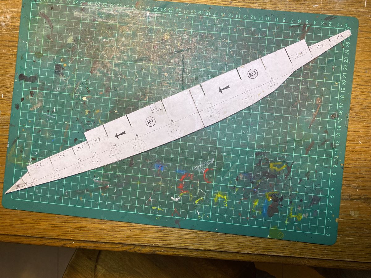

Jetzt in 1:72
Erstmal Danke Euch beiden, Jölle u. Udo, für die geschenkte Aufmerksamkeit und ich werde mich bemühen, derer gerecht zu werden.
So, jetzt habe ich, wie von Dirk völlig richtig vorgeschlagen, das Ganze auf 1:72 hochskaliert und hat jetzt eine geschätzte Endlänge von ca. 55cm. Also theoretisch würde da noch mehr gehen, aber mir reicht das.
Hier die Bilder der Spanten, die ich jetzt erstmal auf dicken Graukarton übertrage und ausschneide. Daraus wird erstmal ein Probebau, damit ich ein Gefühl dafür kriege und wird dann evtl./wahrscheinlich nochmal in Sperrholz umgesetzt. So der derzeitige Plan, irgendwelche Einwände?
Mit besten Grüßen,
Markus
Bedenke stets, dass alles vergänglich ist, dann wirst du im Glück nicht zu fröhlich und im Leid nicht zu traurig sein.
Socrates (470-399 BC)

Erste Teile
Ich hab jetzt alle Spanten auf 1mm Graukarton aufgeklebt und da sich das ganze verdoppelt, entsteht das Spantgerüst quasi aus 2mm Karton. Hier ist schonmal der Kielspant (sagt man das so?) und dank 3g Sekundenkleber bretthart und erstaunlich gerade. Läßt sich jetzt wunderbar schleifen und sägen.
Bilder der Einzelteile und dann der komplette Kielspant:
Und jetzt gehts mit den Spanten weiter
Mit besten Grüßen,
Markus
