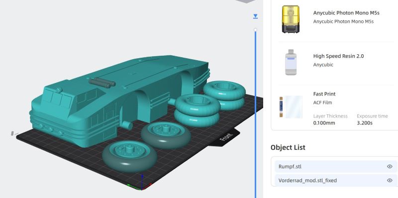

Den Rumpf mache ich im Hohldruck mit 2mm Wandstärke und Ablaufbohrungen unten.
Die Druckdatei habe ich jetzt fertig.
Der Drucker sagt 58 Minuten.
Dirk

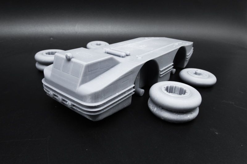

Dienstag, 14. April 2026, 19:37
Gedruckt.
ich habe gedruckt.
Hohldruck mit 2mm Wandstärke, High Speed Resin V2.0, 58 Minuten.
Hier grob vom Support befreit und 3 Min. kuriert.
Irgendwie erinnert mich das Ding an Gerry Andersons Thunderbirds,
nur Den gab es tatsächlich. :cracy:
:) Dirk

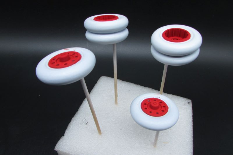

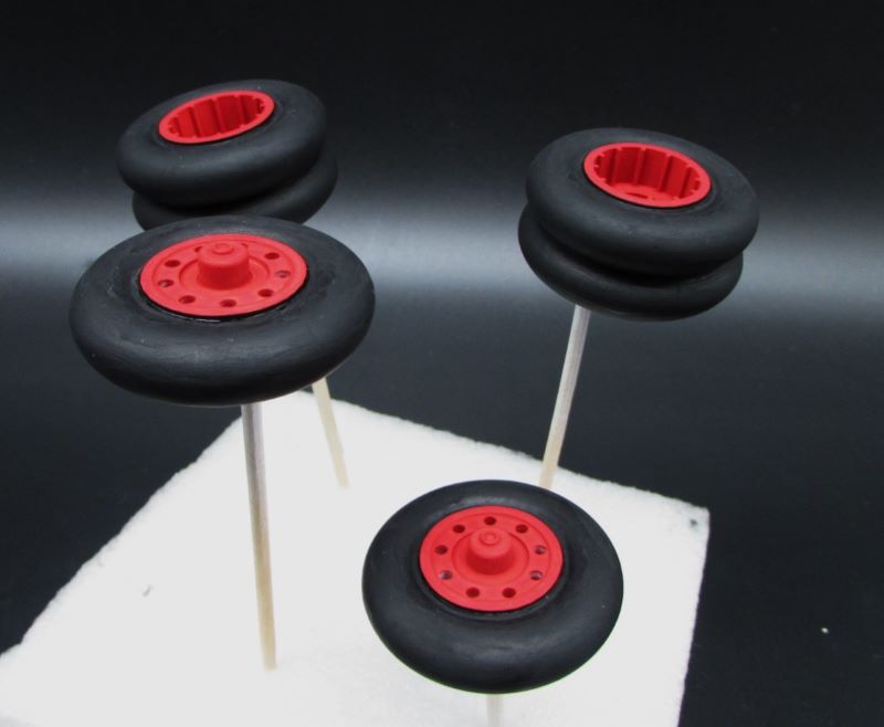

Räderwerk
Nachdem ich die Räder verschliffen und weiß (damit es auch Rot bleibt) grundiert habe
hat die Endkontrolle das Go für die Bemalung gegeben.
Tamiya XF-7, stark verdünnt und in mehreren Schichten
aufgetragen.
Dabei kann man ruhig etwas übermalen, das Schwarz fließt dann durch die Kapillarwirkung
dagegen und man sieht nix mehr davon.
Die Reifen haben im Orginal einen Durchmesser von ca. 3m.
Die 4 elektrischen Antriebsmotoren saßen in den Felgen,
zwei 6-Zylinder Dieselmotorgeneratoren lieferten den Strom dazu.
Dirk

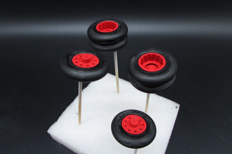

Bemalungstipp Räder / Reifen o.Ä.
Der Tip richtet sich in erster Linie an den Anfänger.
Die Farbe stark verdünnen, nicht streichen sondern von allein fließen lassen.
Den Pinsel gibt nur die Farbe aufs Objekt, den Rest erledigt die Kapillarwirkung.
Nicht versuchen das beim ersten Mal deckend hinzukriegen.
Nach jeweils ausreichender Trockenzeit das Ganze 1-2 Mal wiederholen bis der gewünschte Deckungsgrad erreicht ist.
Das Ergebnis steht einer Airbrushlackierung in Nichts nach, mit dem Unterschied
das keine Schablonen oder Abklebearbeit nötig ist.
Hier ein Bild unmittelbar nach dem ersten Farbauftrag.
Und nach dem 2. Auftragen der schwarzen Lasur:
:cracy: Dirk
Freitag, 17. April 2026, 07:06

Die Räder
die Räder habe ich jetzt fertig.
Dafür habe ich Decals gemacht, den Radius des "Goodyear" Schriftzuges an die Reifen angepasst.
Da man weiß nicht drucken kann habe auf weißer Decalfolie die Schrift schwarz
hinterlegt und so randgenau wie möglich ausgeschnitten.
Die Felgen haben noch eine Lasur Schwarz für die Tiefe und zum Eliminieren des Spielzeugcharakters
bekommen.
Zum Schluß habe ich auf die Räder eine finale Mattlackschicht zur Homogenisierung der Oberflächen aufgebracht.
Ein schönes Wochenende wünscht Euch
Dirk

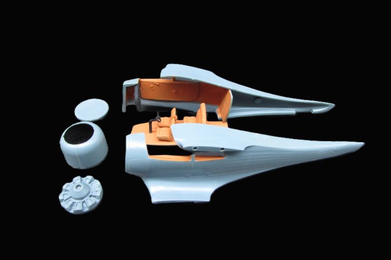

Beiträge: 1 402
Realname: Dirk
Montag, 20. April 2026, 22:20
Der Huckepack-Flieger

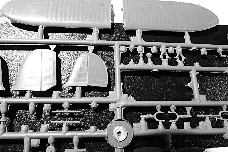

Die Staggerwing entsteht.
Der Bausatz stammt direkt aus der Hölle.
Alle Teilenummern im Bauplan stimmen nicht mit den Nummern am Gußast überein.
Die Teile sind überwiegend stumpf zusammenzukleben, die Position ist selbst zu ermitteln.
Die Form ist am Ende, Fischhäute, Verzug, Fehlstellen, das ganze Programm.
Kleinste Teile sind mit 10x so großen Angüssen versehen.
Qualität Airfix 1970.
Nichts was man nicht lösen kann, aber bei einem Anfänger führt es wohl zur Hobbyaufgabe.
So sieht es derzeit aus:
Dirk

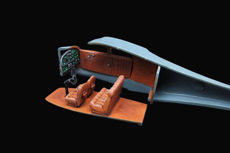

  • »Icedirk« ist der Autor dieses Themas
Beiträge: 1 402
Realname: Dirk
Dienstag, 21. April 2026, 08:26
Flieger Fortschritte

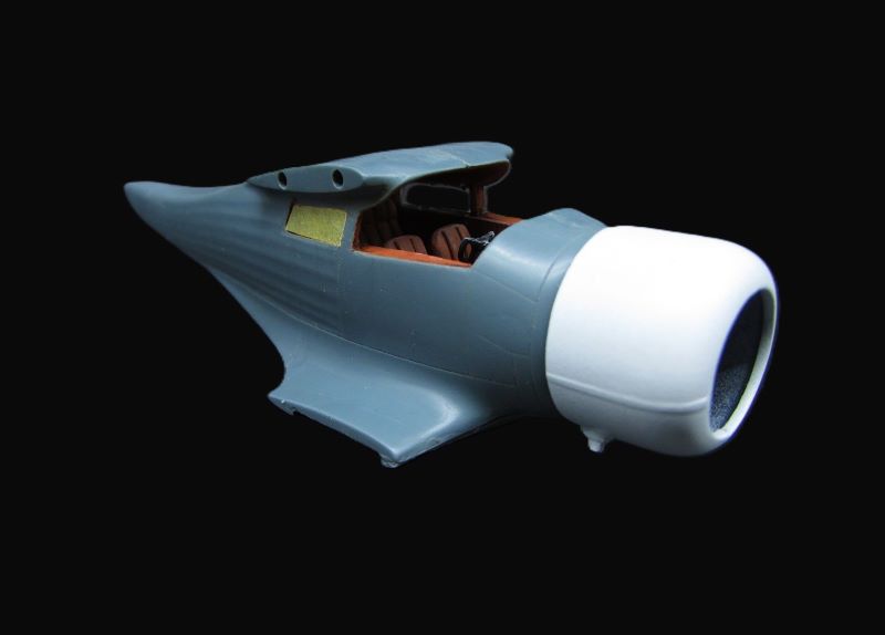

Es ist wohl hinzukriegen.
Ein letzter Einblick ins Cockpit bevor es im Inneren verschwindet.
Und eine Stellprobe:
:wink: Dirk

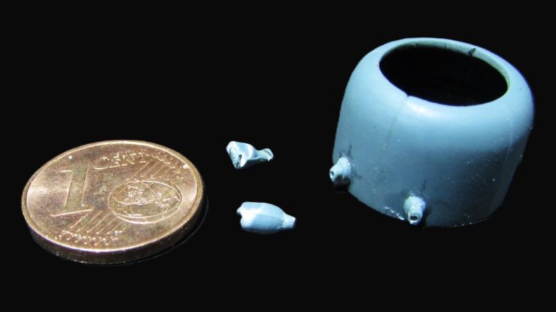

Flammrohre
Die beiden Flammrohre habe ich aufgrund ihrer Winzigkeit noch am Gußast versäubert.
Der Anguß war größer als die Teile (hier mit im Bild).
Nachdem ich ihre Position anhand Orginalfotos ermittelt und angezeichnet hatte habe ich sie
mit dem mit etwas Karosserieknete versehenen Zahnstocher aufgepickt und in Position geklebt.
Danach habe ich sie noch mit dem 0.5mm Bohrer aufgebohrt. :cracy:
:pfeif: Dirk

Nun ist es soweit,
die beiden Rumpfhälften mit Innenleben sind zusammengeklebt,
die Motorhaube locker aufgesteckt.
Die Haube hat noch einen zentralen Führungstift bekommen,
das erleichtert das exakte spätere Ankleben.
Alles ist schön rechtwinkelig und es war einfacher als gedacht.
Dirk
