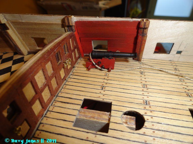

Hallo Werftgemeinde :wink:

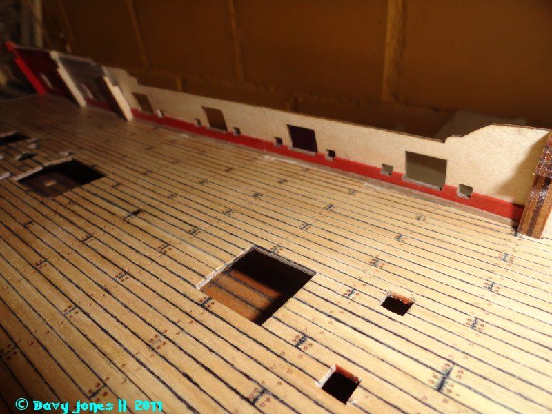

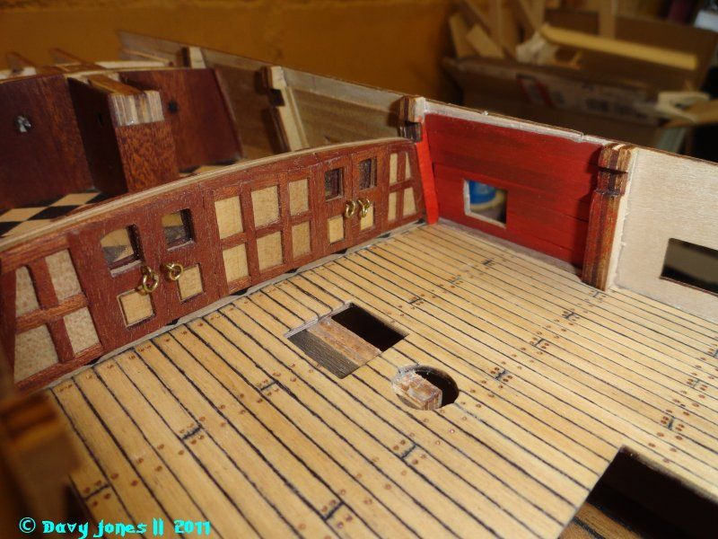

Wie Ihr seht, bin ich immer noch an der Innenbeplankung, mit mehr oder weniger Erfolg. :D

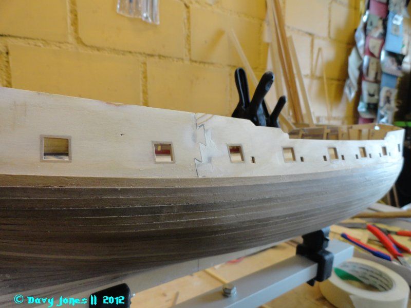

Die Steuerbordseite ausserhalb der Kajüte ist mir etwas besser gelungen, als auf der Backbordseite. Aber davon wird man nicht mehr viel sehen, wenn das Achterdeck erst mal drauf ist. :pfeif:

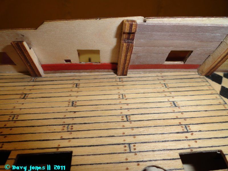

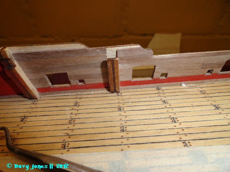

Die Backbordseite habe ich Testweise mit Humbrol (60) matt Rot mit einem Anstrich versehen, nur um mal zu sehen, wie sich das Rot so macht.
Und noch ein Bild mit einer Wumme, die etwas dunkleren Nussbaumplanken schimmern aber etwas stark durch, aber vielleicht lass ich es so, sieht dann etwas mehr nach Pulverrückstand aus.

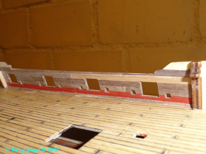

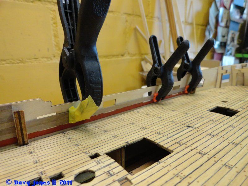

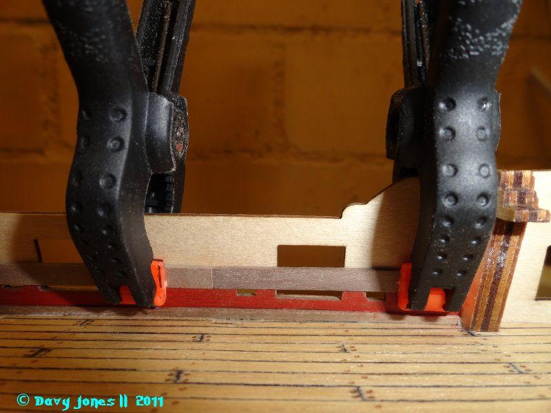

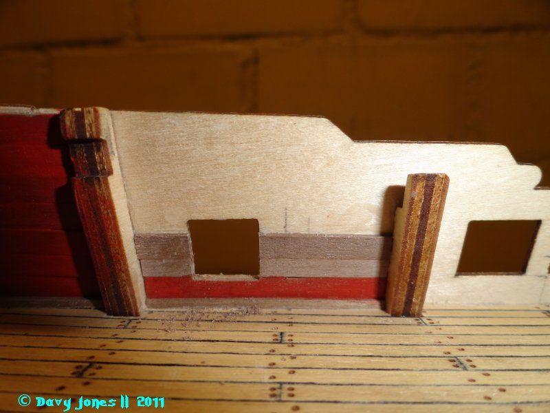

Als erstes wird der Wassergang montiert, der Wassergang besteht aus zwei verleimten 2x1 mm Nussbaumleisten.

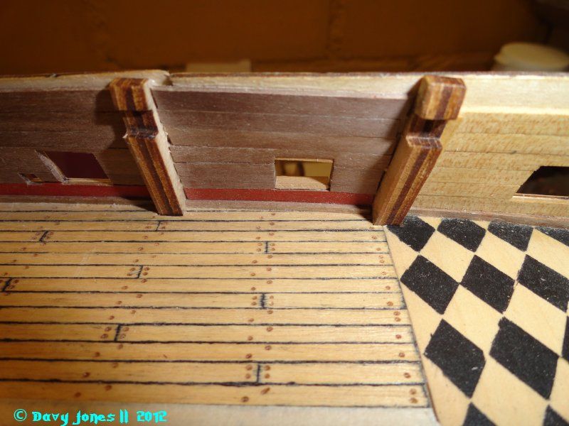

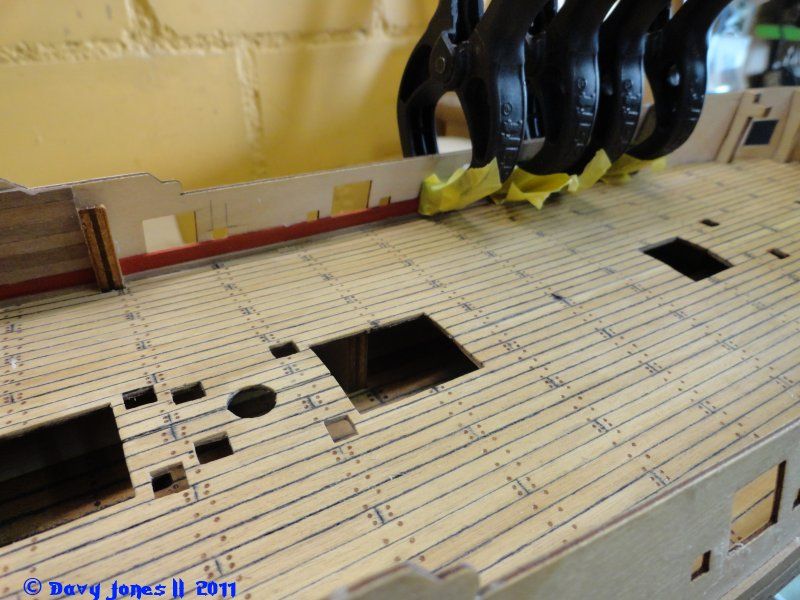

Darauf folgt der erste Plankengang, bereits gestrichen, das sollte mir das spätere Abkleben etwas einfacher machen, wenn der Farbanstrich folgt.
Die folgenden Planken werden ganz über die Geschützpforten verlegt und anschliessend mit der Laubsäge zu geschnitten.
Ist zwar etwas Arbeitsaufwendiger, aber es geht mir besser von der Hand. :D
Die Pforten werden später noch mit Trempelrahmen versehen und vorher genauer ausgefeilt.
Mit den gleichen Arbeitsschritten geht’s Mittschiffs weiter.
Mittschiffs wird allerdings mit der Three Butt Shift Methode geplankt.
So das wär‘s vorerst wieder einmal. :D

Moin Sergio, :wink:
sieht gut aus ! :ok:
Aber trotzdem mal was zum drüber nachdenken. Bertifft jetzt Deine Farbwahl. Nein, nicht der Ton, sondern die Farben an sich. Bevor Du jetzt weiter mit Humbrol oder Ähnlichem weiter lackierst, würde ich an Deiner Stelle mal die von Mondfeld für den Holzmodellbau empfohlenen Temperafarben ausprobieren. Zu denen kann ich persöhnlich allerdings nix sagen. Ich stehe ja eher auf die vom Mondfeld für den Holzmodellbau als ungeeignet bezeichneten Ölfarben. Damit habe ich allerdings sehr gute Erfahrungen gemacht ( siehe mein Beibot ). Sie erzeugen einen sehr warmen und tiefen Holzton in allen Varianten und Farben. Außerdem denke ich, das es wie bei Deinem Rotton besser rüber kommt, wenn die Farbe NICHT 100%ig deckend ist.
Wie gesagt, nur mal so zum drannlang denken !!!

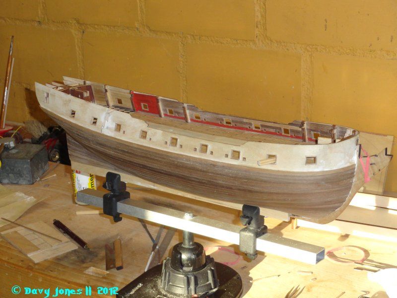

Nicht das ihr meint, es geht hier nischt mehr, wegen dem ollen Cutter. :D Es geht schon ein bisschen was, aber etwas Langsam, die Plankerei ist nicht so motiverend und so wird eben nur gebaut, wenn ich auch wirklich Lust dazu habe und die war in letzter Zeit nur spärlich vorhanden. :D
Ich habe bisschen mit verschieden farbigen Planken gearbeitet und hoffe man wird das auch noch nach dem Anstrich sehen. Diese Aufnahme ist ohne Blitzgewitter entstanden.
In etwa der gleiche Ausschnitt, diesmal mit Blitz.

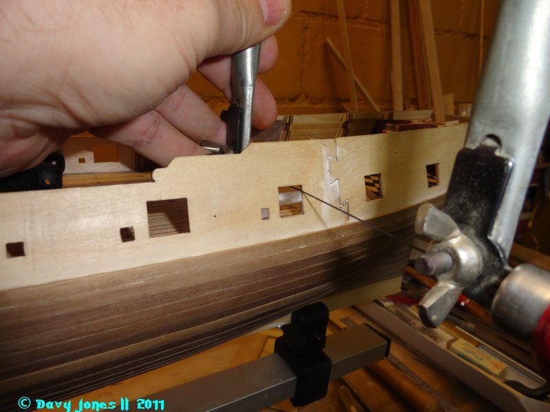

Die Aussparung achtern für den Decksbalken, nach den Neuanfertigungen der Decks ( Achtern und Back ) wird noch bis zu Oberkante Schanzkleid hoch geplankt.
Hier hat's mir abgelöscht mit den Planken und ich musste mal was anderes machen. :pfeif:

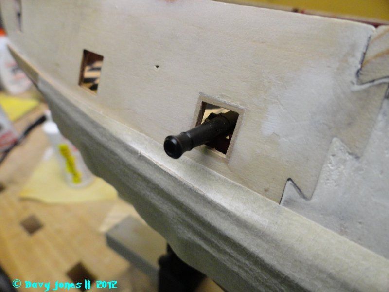

So habe ich mich an einem Trempelrahmen versucht, ich habe die gleiche Methode wie Stef bei seiner Fly angewendet, mit den Vierkanthölzern und ein paar Gummibändern, konnten die Rahmenteile nach oben und unten bestens fixiert werden, während dem Verleimen. Die Rahmenteile bestehen aus 3 x 1 mm Nussbaumstreifen, Reste von der Zweitbeplankung.
Innen habe ich darauf geachtet möglichst bündig mit der Beplankung zu kommen, da ist Abschleifen der blanke Horror.
Auf der Aussenseite stehen die Rahmenteile ca. 1mm vor.
Aussen werden die Trempelrahmen bündig bis auf die Bordwand abgeschliffen, da die Pforten unterschiedlich gross sind, lohnt es sich nicht, die Trempelrahmen als Kanal vorzufertigen.
Die Pforten mit Luke sind 1 mm kleiner, als die offenen Mittschiffs.

Die Trempelrahmen sind nun alle eingebaut, jede Stückpforte ist so Quasi eine Einzelanfertigung geworden, Mann, wäre das was gewesen bei einem Dreidecker. :D
Das Abschleifen ging mit der Proxxon recht flott und eine Spachtelorgie war nicht notwendig. :lol:

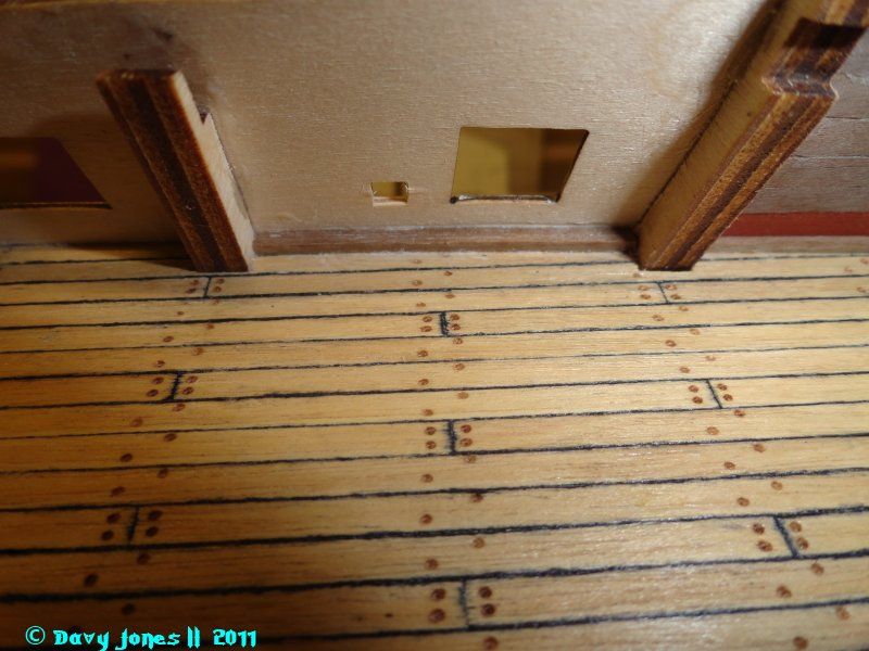

Was macht man an einem nebligen, grauen Wochenende. ;( Man sorgt etwas für Abwechslung in der Werft, da komm ich aber noch darauf zurück. :D
Nachdem ich am Donnerstag das Schanzkleid gepinselt habe, musste ich bis Samstag warten bis die Pansche endlich trocken war.
Um die Bohrungen für die Augbolzen der Geschütztakelage, einigermassen gleichmässig hinzubringen, habe ich mir eine kleine Bohrlehre gebastelt.
Nein, das ist keine Halskette für die Admiralität, das ist die erste Tranche der Abwechslung. :D Man rechne 16 Pforten a 4 Augbolzen und nochmals 16 für die Rückholtakel, bieg, bieg :!!
Die erste Lage ist montiert und verleimt.
Und so sieht der Igel von aussenbords aus, mit dem Seitenschneider habe ich die Überstände abgekniffen und mit der Proxxon (Korundstift) plangeschliffen.
Die zweite Tranche, der Abwechslung. :pfeif:
Und montiert. Nein die dritte Tranche der Abwechslung habe ich nicht mehr abgelichtet, ich weiss zur Genüge wie sie aussehen. :abhau:
Für die Bohrungen der Rückholtakel, musste nochmals eine kleine Schablonski angefertigt werden.
Und somit sind die Stolperfallen ebenfalls auf dem Deck montiert, bin ja schon gespannt, wann ich die erste Platt drücke oder abreisse. :D

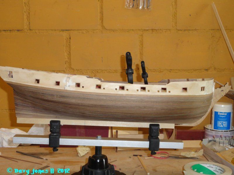

Dieses Werft-Wochenende stand mal wieder voll unter dem Motto. :!! :motz: :bang: :motz: :!! Da ich mit der Zweitbeplankung des Schanzkleides nicht anfangen kann, weil der Unterspiegel nocht nicht moniert ist, stand der ganz oben auf der Prioritätenliste. Von den Dingern gibts nun mittlerweile schon 3 Stück, der Plankenabschluss unterhalb des Unterspiegels war echt unter aller S.... ich musste 2 mm Leisten Quer aufdoppeln und schleifen um den Unterspiegel plan aufliegen zu lassen.
Links das Original aus dem Bausatz, rechts der erste Nachbau und die eingebaute Nr. 3
Die Planke ist mir dabei auch abgebrochen, zweimal habe ich das Teilchen angeleimt und nun ist das Ding wieder weg und diesmal nicht mehr auffindbar. :!! Aber nicht so tragisch, spachteln wir eben auf, da kommt sowieso das Barkholz noch drauf.
Der Achtersteven und das Ruder sind auch schon mal grob angepasst, ich werde es aber erst montieren, wenn die Beplankung fertig und die Rumpf-Schleif-Orgie gelaufen ist. :D

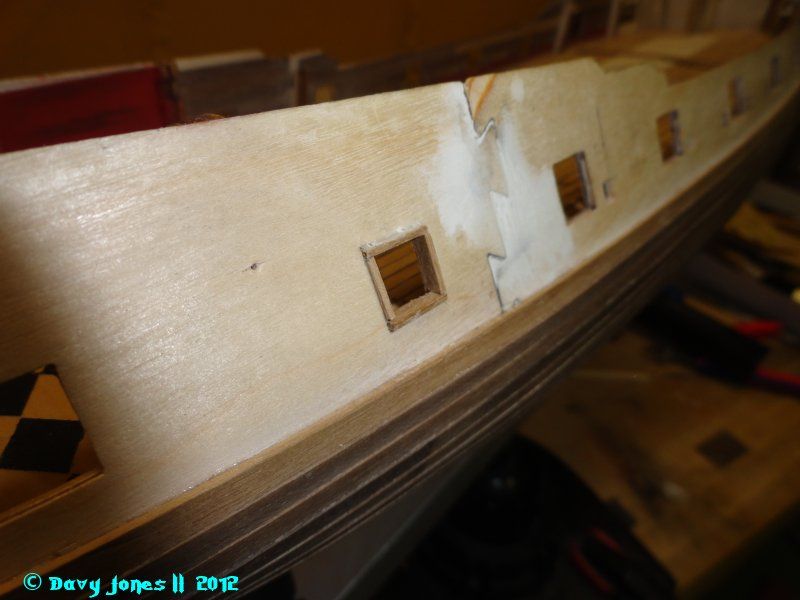

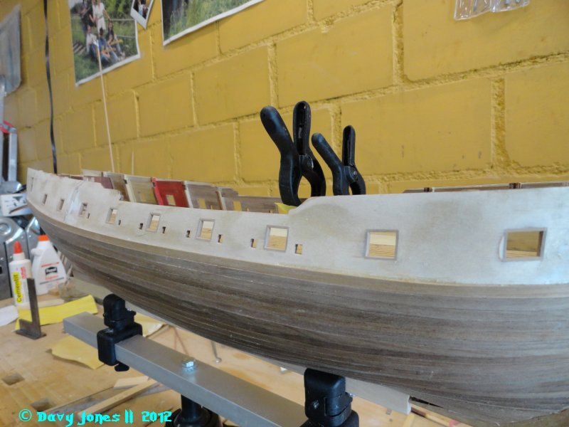

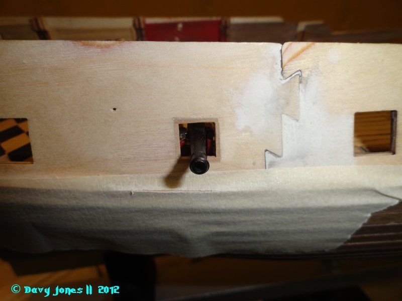

Ein sehr bescheidenes Update habe ich für dieses Wochenende anzubieten. Die Beplankung des Schanzkleides hat es echt in sich, erstens kann ich keine ganzen Planken mehr verwenden, da es sehr viele Ausschnitte (Riemen und Geschützpforten) zu berücksichtigen gibt. Desweiteren ist nun auch Feierabend mit der Fixierung der Planken mit Stossnadeln, die würden mir die Innenbeplankung ruinieren, auch der Holzleim kann ich nicht mehr einsetzen, da die Trocknungszeit zu lange wäre, anstelle des Ponal Express, wird nun mit Uhu Kontaktkleber gearbeitet, der trocknet sehr schnell und klebt sehr gut, vorallem die Finger. :abhau:
Leider musste ich auch feststellen, dass die erste Plankenreihe, die ich gesetzt habe, nicht gleichmässig auf beiden Bordseiten ist. Ich Trottel habe es doch geschafft, dass die Steuerbordseite um fast eine Plankenbreite am Heck von der Backbordseite abweicht. :bang: Aber was solls, ändern kann ich das eh nicht mehr, die Pötte damals waren sicher auch etwas unregelmässig Beplankt.
Der Murks sieht so aus.......
Oder genauer betrachtet auf der Backbordseite, musste die Planke entsprechend ausgeschnitten werden.
Was auf der Steuerborseite, nicht notwendig war.
Und so darf ich nun, Planke um Planke den Bordwandöffnungen anpassen. Hallelujah, :cracy: mögen mich die Schiffsbaugötter mit der nötigen Geduld segnen. :D
Sergio
In der Werft : Revenge 1577
Fertig : Avalon
294
Sonntag, 11. März 2012, 18:52
Nabend Sergio! :wink:
Ich denke, da hast Du aber völlig recht: Im Original wird es auch immer wieder Asymetrien gegeben haben, Holz ist ein Naturprodukt, es wurden ja sogar bereits in Form gewachsene Hölzer verwendet. Außerdem war es Handarbeit mit einem gewissen "organischen Flair". Klar ärgert man sich am Modell über sowas, aber im Prinzip ist das wohl eine realistische(-re?) Darstellung! Denk ich zumindest, wie gesagt...
295
Sonntag, 11. März 2012, 19:44
Geht und ging mir auch schon so, Sergio. Ärgere dich nicht so. Ich kann mich in der Hinsicht auch nur Chris anschließen, symetrisch waren wohl die wenigsten Schiffe...
