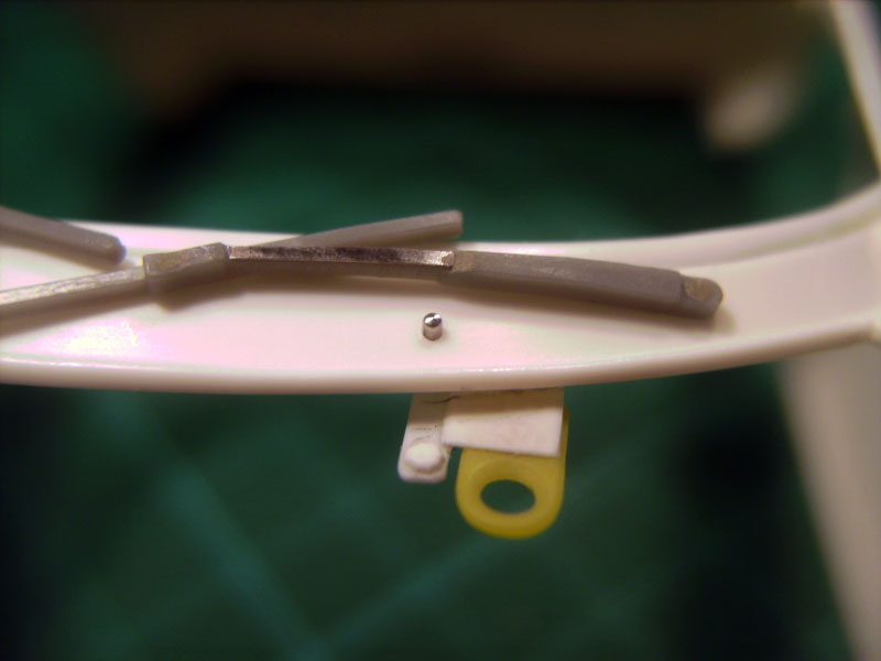

Diese ewigen Brüche treiben mich noch zur Verzweifelung. Zwei Scheibenwischer lagen schon als Granulat in der Tüte und die anderen beiden sind mir zwischen den Fingern zerbrochen. Also die Wischer erst einmal vorsichtig zusammengeklebt und anschließend mit 0,05 mm Edelstahlblech geschient. Nun will ich hoffen, das sie den Einbau überleben.
Hier die Bilder der Restauration:

heute habe ich mal zwei Dämpfergummis für die Motorhaube, die Fangöse für den Sicherungsharken und zwei Spritzdüsen für die Scheibenwaschanlage gebastelt.
Hier die Bilder:
Da die Teile später gut zu sehen sein werden, habe ich hier Wert auf eine saubere Verarbeitung und Detailtreue gelegt.
Die beiden Spritzwasserdüsen sind aus dem Kopf eines 0,8er Edelstahldrahtes entstanden und wurden nachher abgeknipst. Sie werden dann von unten durch die Schürze geschoben und wie alle anderen Teile auch von der rückwärtigen Seite verklebt.
Für den ersten Gesamteindruck habe ich Teile mal zusammengelegt. Auch die Wischer sind jetzt in der Mitte mit 0,4er Draht an der Schürze verzapft.

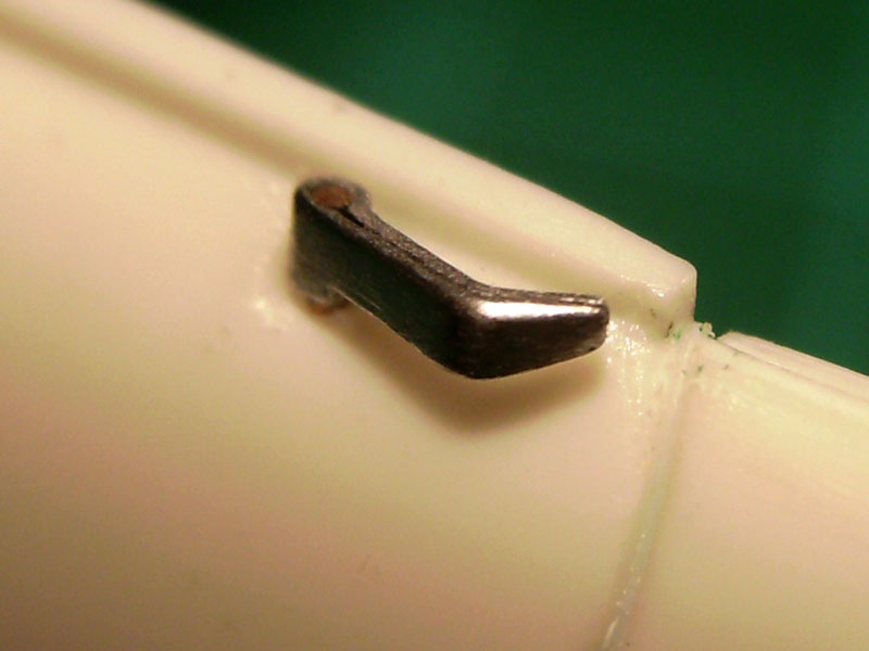

Der Türöffner aus dem Bausatz ist total unbrauchbar. Er lässt sich weder an das Modell anbringen, noch in irgendeiner Weise bearbeiten. Erste Versuche scheiterten an dem ohnehin schon brüchigem Material. Die typisch Ferrari eigenen Fingerharken habe ich dann aus dünnem 0,3er Alublech und 0,4er Kupferdraht selber hergestellt.
Hier die beiden neuen Türöffner. Auf der linken Seite die am Gußast verbliebene Bausatzvariante.
Der vermeintliche Spalt besteht aus Sekundenkleber und ist nach dem Lackieren nicht mehr zu sehen. Beim späteren Zusammenbau wird das Teil mit dem Draht in der Innentür verklebt. Auch ein Vorteil gegenüber der Bausatzvariante.

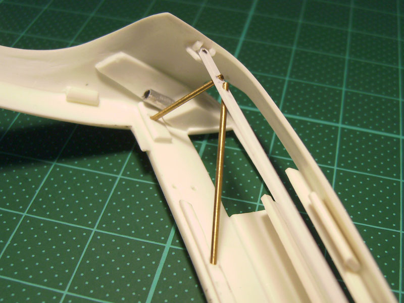

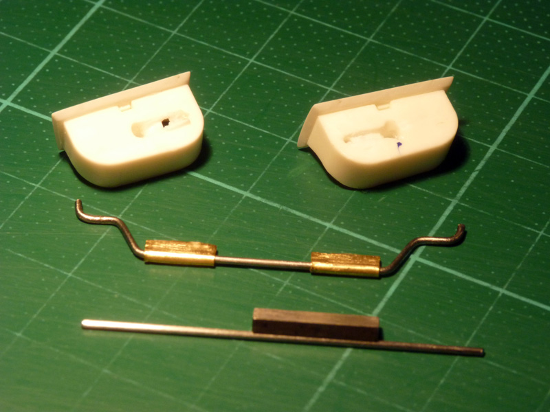

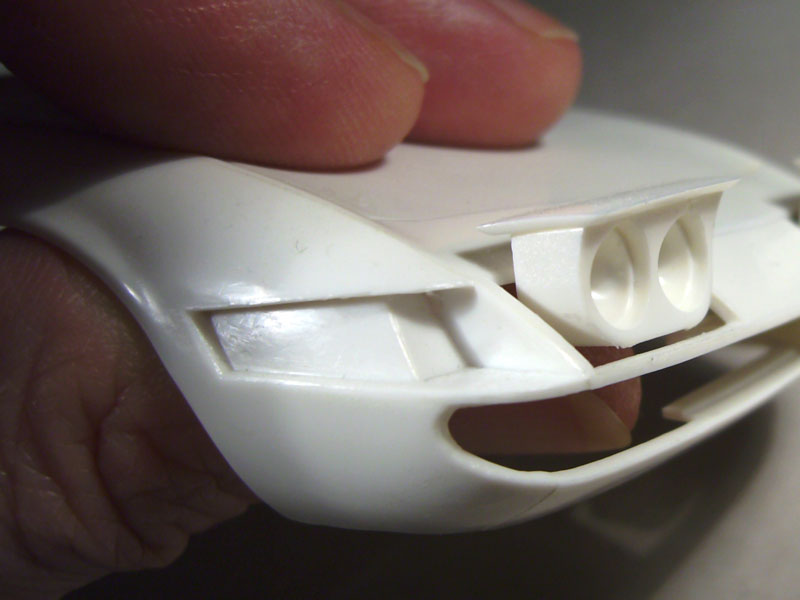

Heute möchte ich Euch über meine Baufortschritte mit den Klappscheinwerfern berichten.
Im Bausatz werden die Scheinwerfer über zwei kleine Klebestellen an eine Drehstange aus Kunststoff verbunden. Mir erschien diese Konstruktion als viel zu labil, weshalb ich sie grundlegend umgebaut habe.
Und so habe ich es gemacht:
Die Bausatzvariante mit den dürftigen Verbindungsstellen. Da ist die Sollbruchstelle gleich mit eingebaut.
Meine Eigenkonstruktion besteht aus zwei 0,6er Federstahlstangen welche mit einem Zweikomponentenkleber an den Klappscheinwerfern befestigt wird. Ein kleines Stabmagnet wird später die Scheinwerfer im geöffneten Zustand halten.
Die beiden Lager habe ich aus 0,2er Messingblech zusammengebogen.
Den Platz für die Verbindungsstangen zu schaffen war ziemlich frickelig.
Nachträgliche Restaurationen ließen sich nicht vermeiden.
Ein Tropfen Sekundenkleber und ein Stückchen Papier. Ich will hoffen, man sieht es hinterher nicht mehr.
Um Sinkstellen zu vermeiden habe ich die Nuten mit Keilen verzapft.
Ein Vorteil dieser Konstruktion ist es, dass ich als Erstes die Scheinwerfergehäuse in der Karosserie positionieren kann. Im zweiten Arbeitsschritt lässt sich dann verzugsfrei das Stahlgestänge mit seinen Lagern verkleben.
Ein mit Sekundenkleber leicht fixierter Probeaufbau als Funktionstest.

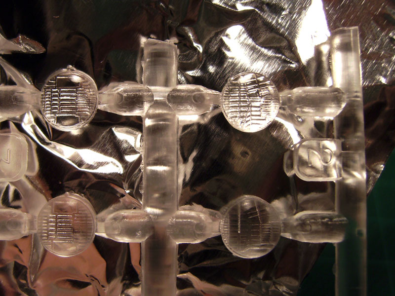

Die Scheinwerfergläser sind in beiden Bausätzen von trüber Qualität, lassen sich aber mit Klarlack wieder auffrischen.

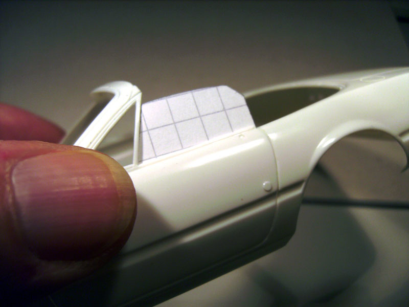

Samstag, 31. März 2012, 02:55
hier meine neusten Baufortschritte.
Der Spyder hat zwei Türscheiben aus Plexiglas bekommen. Wie immer möchte ich Euch die Anfertigung mit ein paar Bildern darstellen.
Als erstes habe ich mit ein Stück Papier die Umrisse der Scheibe festgelegt.
Die ausgeschnittene Pappscheibe dient mir nun als Schablone. Die Konturen kann ich nun zweimal auf die Plexiglasfolie übertragen.
Die Windschutzscheibe wird nur an der Karosserie festgeklemmt. Wie man auf dem Photo sieht, habe ich dazu mehrere Klemmen (gelb) aus Abfallmaterial angeklebt. Für die Lackarbeiten an der Karosserie kann ich Scheibe also entfernen und nachher wieder problemlos einklemmen, wenn nötig auch mehrmals.
Die ausgeschnittene Scheibe aus echtem 0,35er Plexiglas
Inwieweit ich die Scheibe im geschlossen- oder geöffnetem Zustand darstelle, muß ich mir noch mal gründlich überlegen.

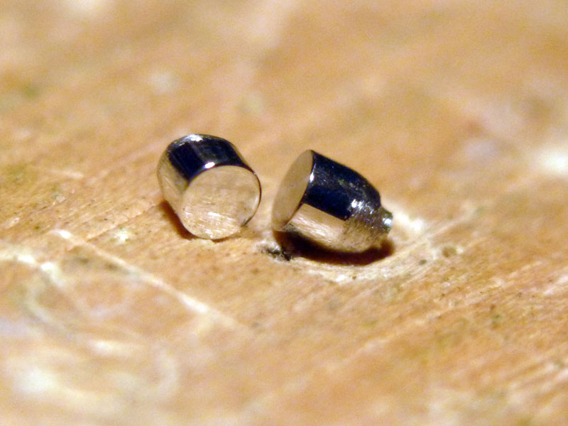

Das Türschloss

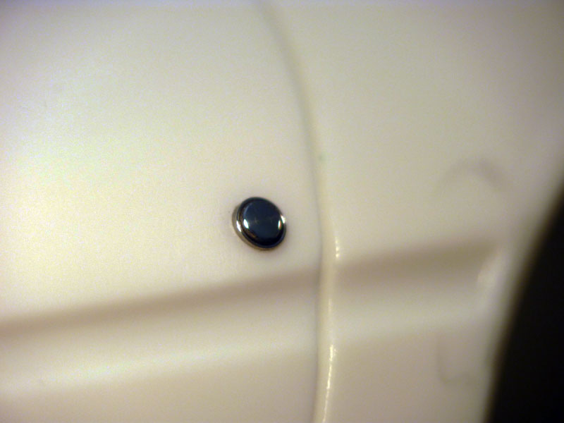

Eine etwas unglückliche Darstellung ist das im Bausatz angedeutete Türschloss. Auf der Karosserie aufgesetzt kann man es weder gescheit lackieren, noch zufriedenstellend mit BMF oder dergleichen bekleben. Auch aufgrund der Gefahr hin, die fertig lackierte Karosse zu verschandeln, habe ich mich dazu entschlossen hier etwas Neues anzufertigen. Als Arbeitsmaterial kommen wieder Draht und Injektionsnadeln zu Anwendung, so wie ich es schon bei dem Armaturenbrett gemacht habe.
Hier nun die Bilder:
Das Türschloss der Bausatzvariante.

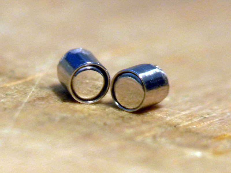

Die Stirnseite eines 1,2 mm starken Edelstahldrahtes habe ich erst mit der Feile und dann rotierend auf einem Stück Schleifpapier plan geschliffen.
Anschließend wurde die Fläche in gleicher Arbeitsweise mit Polierpaste bearbeitet. Erst habe ich es auf einem Stück Pappe und danach auf Zellstoff poliert.
Das Ergebnis ist ein blinkender Türschlosszylinder, wie man ihn mit Lack oder BMF nicht darstellen könnte.
Die beiden Zylinder habe ich dann vorsichtig abgedremelt.
In gleicher Art und Weise wurde mit der Injektionsnadel verfahren. Diese habe ich dann über den Zylinder geschoben und beides miteinander verklebt.
Das Bausatztürschloss habe ich dann auf den Durchmesser des neuen Zylinders ausgebohrt und beigearbeitet.
Nach der Lackierung wird das neue Schloss dann hinter den Kulissen in der Tür verklebt. Wie ich finde, ist meine Konstruktion eine kleine Aufwertung, welche sich zudem später einfach anbringen lässt. Auf den Schlüsselschlitz habe ich verzichtet, da man die Tür ja sowieso nicht aufmachen kann.
