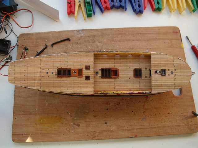

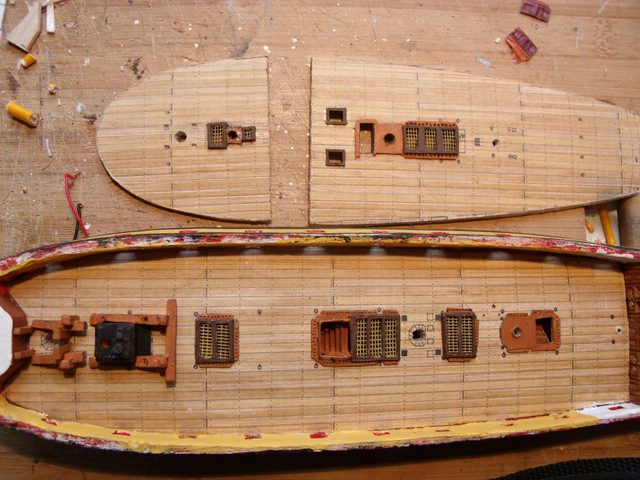

Fangen wir doch mal mit einem Ratespiel an. Was sehen wir denn hier? 8)
Auflösung kommt später...
Ich war jedenfalls in der letzten Zeit nicht untätig...
Aber einige Arbeiten verändern nicht viel, da sie optisch nicht zu erkennen sind.
Das war hier der Fall.
Die Verschraubungen waren nur möglich,
indem kleine, harte Kunststoffplättchen in die Decks eingelassen wurden.
Aber jetzt ist es geschafft.
Der erste Test der Verschraubung hat stattgefunden.
Hier sieht man auch schön, wie der Schraubenkopf tief im Deck verschwindet.
Auch vorne ist der Schraubenkopf ein wenig versenkt.
Auf die versenkten Schraubenköpfe kommt hinten das Spill,
vorne das Ofenrohr.
Verbunden werden diese Aufbauten dann mit kleinen, kräftigen Neodym-Magneten.
Das sollte die Aufbauten dann schon gut halten.
Zum Losschrauben kann man sie aber einfach abziehen.
Kommen wir jetzt zur Lösung des obigen Bilderrätsels.
Am Bug des Schiffes hat sich nun einiges eingefunden,
was dem Schiff noch mehr Seele geben soll...
Das Loch im Ofen ist mit einem Strohhalm verstärkt und dient der Führung der Schraube.
In die vier Löchern, die hier noch zu sehen sind,
kommen noch vier "Stahlträger" aus weiß gestrichenen Kohlefaserstäbchen.
Das stützt dann das obere Decksteil um den Ofen herum ab.
So nehmen beide Decks die Kraft der Verschraubung auf.
Im Heck des Schiffes stehen - oh Wunder - um das Spill auch noch vier Träger...
Doch dazu später.
Solche Dinge haltbar hinzukriegen ist in 1:128 schon nicht mehr ganz so einfach...
Und wenn dann alles sauber sitzt und die Verschraubung incl. Dichtung fertig ist,
dann, - ja dann kann es endlich mit dem Barkholz weitergehen.
Denn das benötigt zur Anbringung einen festen einteiligen Rumpf...
lg,

Dienstag, 15. November 2011, 18:05
den Ofen und die Balken davor und dahinter hast du sehr gut hinbekommen! :ok:
die Farbe hätte ich dunkler gewählt :) aber schön sieht es aus! kannst du mal Maßangaben dazuschreiben? damit man ein Größenverhältnis hat? 1:128 sagt mir nix, da ich das org nicht kenne :)
Das Vordeck: gute Idee zum Verstecken, mit dem Rohr usw. :)
Das Gräting sieht ein wenig so aus, als wenn man sie mal austauschen sollte, was denn da passiert?
Als Tip würde ich dir dünne Balsastreifen empfehlen, daraus kann man grade Kanten schneiden und die Umrandung der Niedergänge grade und haltbar hinbekommen.
bei meiner Phoenix (das Schiff welches du gesteuert hast) sind die auch so gebaut, und haben Ostsee und Ü-See und Bochum hinter der Jahrhunderthalle überstanden :) dazu sind sie noch um einiges kleiner.
Pappe hat immer das Problem, dass das wenig grad wird, und sich schief und krumm zieht beim bemalen.
versuch mal :wink:
Achterdeck: auch hier gute Idee mit dem Versteck und zu den Niedergängen und Grätings: s.o. :)
mach mal schnell weiter, damit ich mehr davon sehen kann :pc:
Viele Grüße :ahoi:
markus
(der Captain)

Hallo Frank :wink:
So langsam wird's Schiff...ig. :ok:
Sergio

Dienstag, 15. November 2011, 18:39
Echt hübscher Ofen!, die Decks sehen auch gut aus¨
Aber Achtung, keine schwarzen Grättings! Die müssten die selbe Farbe wie das Deck haben! Deute eventuel die Ringe an Deck mit Draht an und mahl ihr schwarz an, dann sieht es nicht so ausgedruckt flach aus!
lg
hms

Dienstag, 15. November 2011, 19:56
Hallo Leute!
@ Hamilton - HMS: Die Ringe haben nicht mal 1mm Außendurchmesser...
Ich kann keine Ringe aus 0,15mm Draht korrekt hinkriegen.
Sollten die Grätings dann ich dunkelm Braun, Hellem Braun,
oder in der Farbe der Decksplanken sein?
@ Markus - Captain: Die von dir angesprochene "Pappe" ist bedruckbarer Spezial-Karton.
Da er sich um etwa ein fünftel seiner Dicke verzogen hat,
wird das, vor Aufbringen der Schlußlackierung mit mattem Klarlack, glattgezogen.
Der Karton ist im übrigen 0,23mm dick!
Ich denke, das gibt dir zu denken...
@ Sergio - Davy Jones II: Über einen Daumen von dir freu ich mich doch immer!
Tja, wo gearbeitet wird, da leiden Grätings...
Wird ja nachher noch mal bearbeitet.
Oben kommt man ja später noch dran, nur unten muss alles bald sitzen...
lg,

Donnerstag, 17. November 2011, 12:14
Der Rahmen müsste dunkler sein und das Grätting müsste die selbe Farbe wie das Deck haben. Und der Rahmen müsste die selbe Höhe wie das Grätting haben.
lg
Hamilton
297
Freitag, 18. November 2011, 10:50
da Hamilton mir die Pistole Kanone auf die Brust setzt,
hab ich mal wieder die feinen Pinsel ausgegraben...
Kann man überhaupt sehen, was da so lang gedauert hat?
Ich hoffe in der Vergrößerung sieht man die Grätings jetzt auch mal genauer.
Also: Farbe müsste dann so doch passen, oder?
Die Rahmen gehen nicht noch tiefer.
Die haben eine Dicke von 0,2 mm plus Lack.
Weniger ist nicht möglich...
Das bei 1:128 das ganze schon so frickelig wird...
Hab ich ein Glück, dass ich das ganze nicht in 1:200 versucht hab...
lg,
P.S. Na, Hamilton - jetzt zufrieden?
298
Freitag, 18. November 2011, 13:30
Können wir durchgehen lassen, aber nur damit du's weisst, in echt ist der Rahmen genauso tief wie das Grätting.
Das ganze ist aber sehr schön bemahlt :ok: .
lg
hms
299
Freitag, 18. November 2011, 20:50
ja die Farbe ist nun echt gut! :)
das in 1:200 habe ich noch vor mir, aber ich glaube man kann das schaffen!
was man dir hätte machen können: alles aus einem Stück bauen und dann die Trennlinien einritzen, wie bei deiner Stellwand.
also nicht in Schichten aufeinander, sondern als ein Teil und dann die Vertiefungen einritzen.
Viele Grüße :ahoi:
markus
(der Captain)
300
Samstag, 19. November 2011, 12:07
@ Markus / Captain:
Ich versteh nicht, was du mit "alles aus einem Stück bauen" meinst.
Erklär bitte noch mal ausführlicher.
lg,
