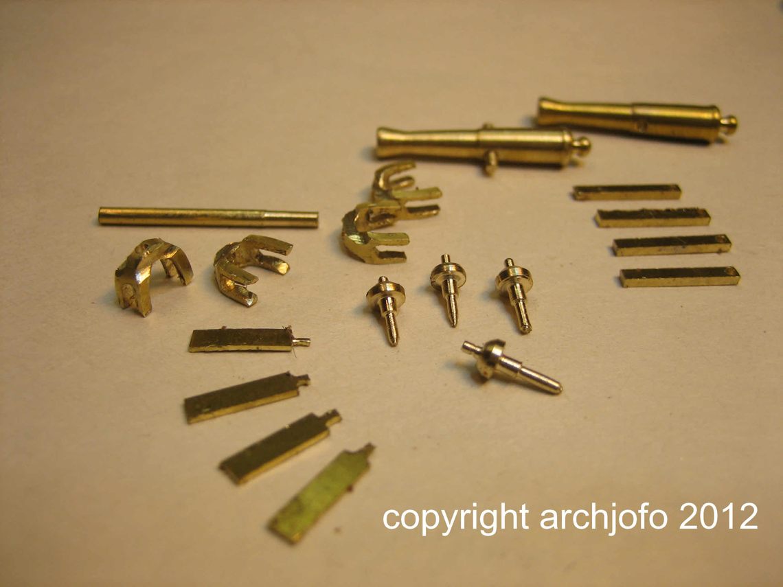

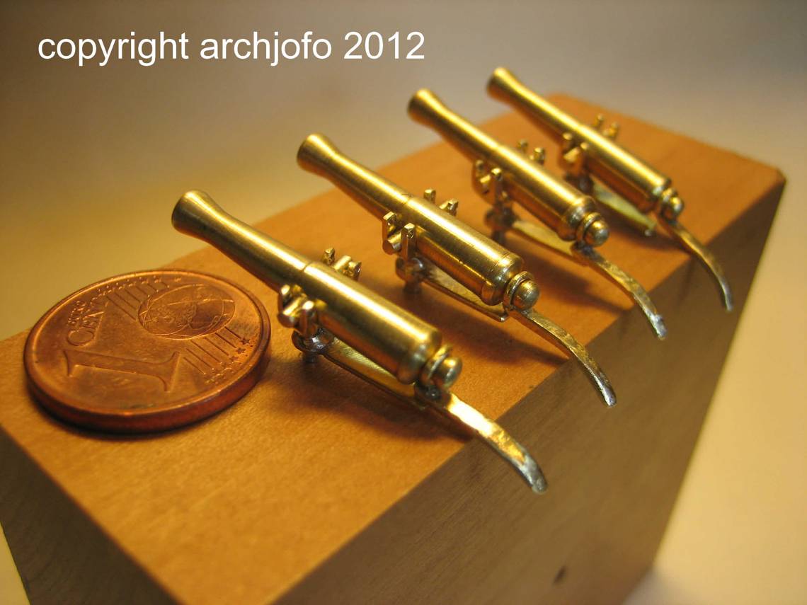

Fertigstellung der Drehbassen
Hier einige Bilder, über die Herstellung der vier Drehbassen, die im Bugbereich der La Créole zur Aufstellung kommen. Später werden noch das Drehgestell und die Ausrichtpinne brüniert, da diese im Original aus Eisen bestanden. Das Rohr der Drehbasse war im Original aus Bronzeguss hergestellt, insofern bleibt es Messingfarben, und wird im Modell nur mit Zaponlack behandelt.
Fortsetzung folgt ...

Also ich muss schon sagen, Du bist wirklich der Wahnsinnige unter den Irren, natürlich nur im allerpositivsten Sinn. Sag mal, wie lange brauchst Du für so eine komplette Drehbasse?

Zur Herstellungsdauer einer Drehbasse kann ich Dir nichts genaues sagen, hab dabei nicht auf die Uhr gesehen. Ohne die Rohre mitgerechnet, schätze ich so 2 Stunden pro Stück.

Aber bzgl. der Bassen wuerde mich zum Herstellungsprozess etwas interessieren. Wenn ich mir die Einzelteile anschaue sehe ich Drehteile und gefeilte Blechstreifen. Aber lieber Schmidt, wie zum Henker hast Du die Spangen fuer die Rohraufnahmen hergestellt? Aus einzelnen Teilen gelötet? Oder aus einem Stueck gefräst? Die Dinger sehen in ihrer FOrm so komplex aus dass ich mir nicht recht vorstellen kann, wie Du sie hergestellt hast.....

Aber die Frage haette ich doch gerne beantwortet.
Hi Harry,
Entschuldigung für die etwas späte Beantwortung Deiner Frage, nach dem mittlerweile die Identitäten von Schmidt und Johann geklärt werden konnten ... :D
Zur Frage also ist festzustellen, dass die Gabel für die Aufnahme der Schildzapfen aus einem Messingstreifen 2,5 mm / 1,5 mm entsptrechend gebogen wurde. Anschließend habe ich mit dem Minnitrennschleifer die Aufnahmen für die Schildzapfen grob eingeschnitten.
Die weitere Formgebung wurde mit verschiedenen Nadelfeilen vorgenommen.
Hier noch ein Bild zur weiteren Erklärung. In Verbindung mit den bereits eingestellten Fotos dürfte der Herstellvorgang hierzu soweit nachvollziehbar sein. Ich hoffe, dass damit Deine Frage beantwortet ist.

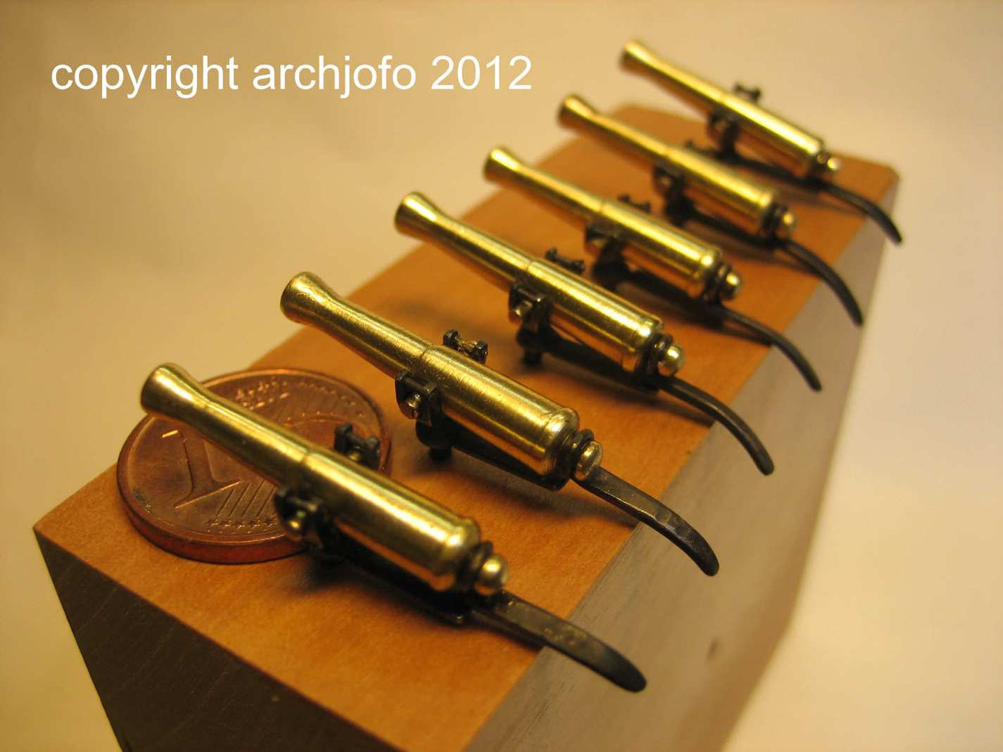

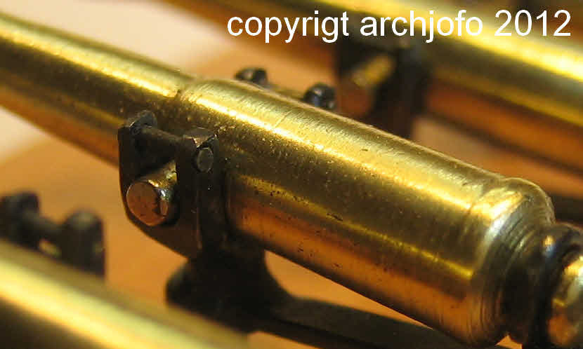

Hallo Kollegen,
heute stellte ich die Drehbassen für die französische Korvette fertig.
Hier noch schnell ein paar Bilder von den 6 Kleinen, bevor ich sie dann am Modell montiere.

Liebe Johann, vielen Dank fuer Deine Ausführungen bzgl. der Gabeln zur Aufnahme der Schildzapfen, die Du jetzt auch noch mit Bolzen gesichert hast. Insgeheim hatte ich gehofft, Du schreibst: "Die habe ich gekauft."......aber nein, auch die hast Du gefeilt. Es ist wirklich herausragend, wie Du Metall bearbeiten kannst. Insbesonders in dieser kleinen Groesse. Du hast meinen absoluten Respekt.
