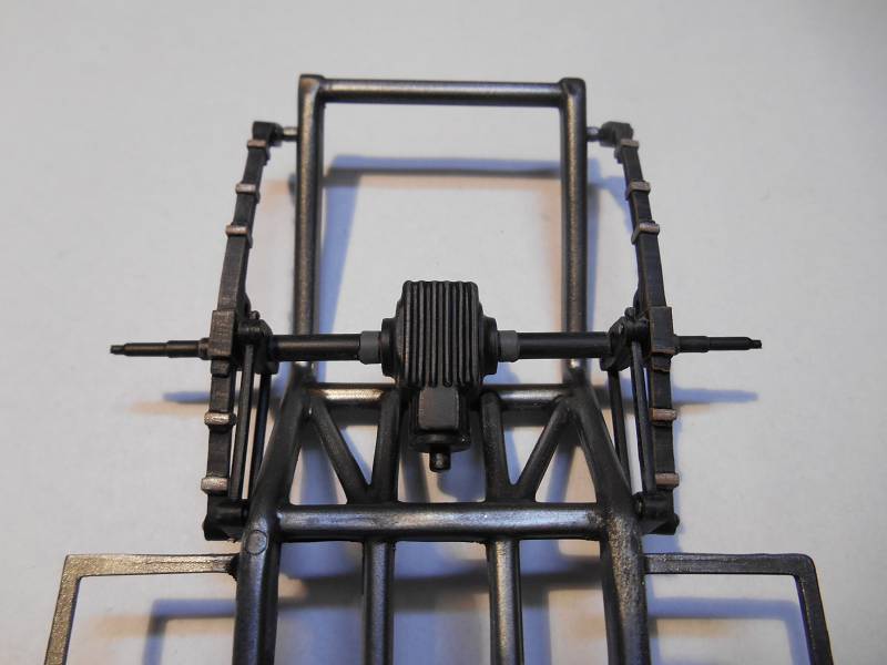

Heute konnte ich mich dem Fahrgestell widmen und habe auch eine nicht so schöne Überraschung erlebt. Aber der Reihe nach.
Da ich ja den Tipp von euch erhalten habe, der Wagen steht vorne zu hoch, habe ich mal die Reifen zusammengesteckt, sind aber noch nicht fertig sondern nur vom Ast entfernt und gesteckt.
Hier mal die Ausgangsbasis:

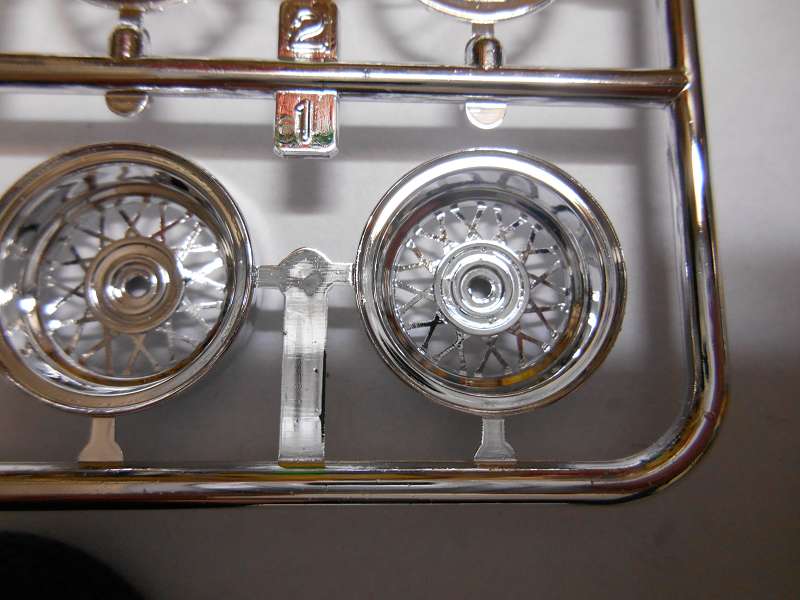

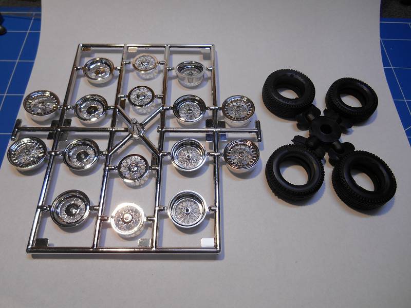

Die verchromten Felgen sind eigentlich sehr gut gegossen und auch das Chrom sieht gut aus, jedoch werden die Felgen mit Aluminium besprüht um den Bling Bling Look wegzubringen.

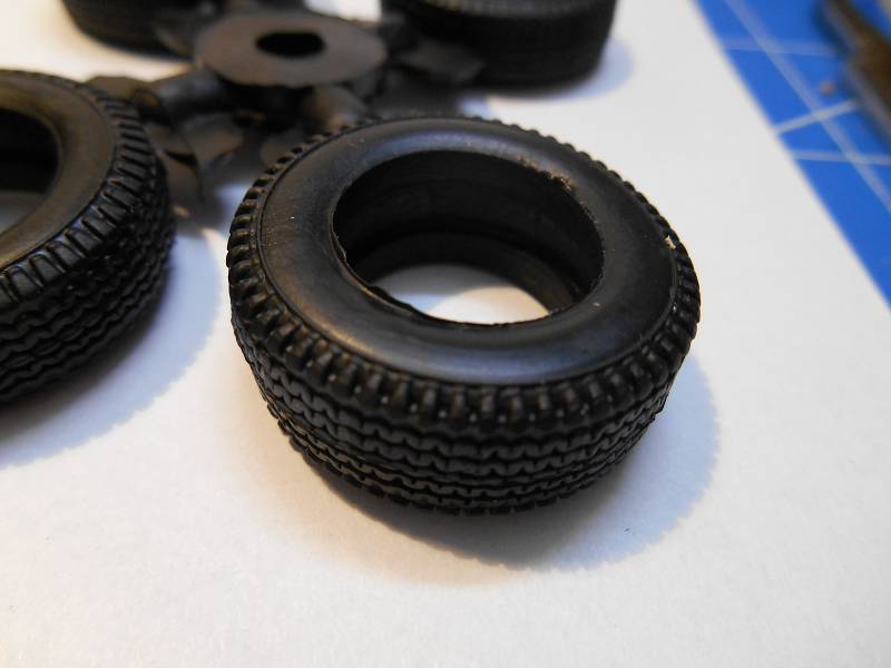

Und da sind sie die legendären Traktorreifen des Bausatzes. Ich verwende die auch, aber natürlich werden die Reifen noch ordentlich behandelt.

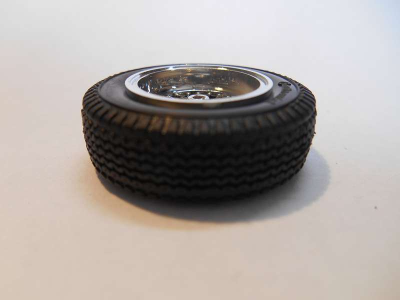

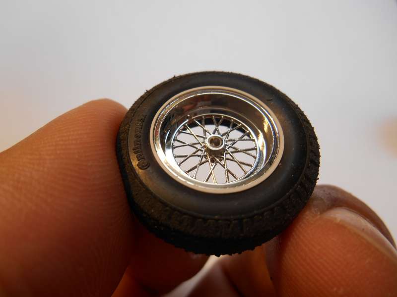

Im zusammen gesteckten Zustand erwartete mich die erste böse Überraschung. Die Felgenränder stehen beim Gummi soweit vor, das geht gar nicht. Da muss ich noch überlegen wie ich dieses unschöne Bild ändern kann.

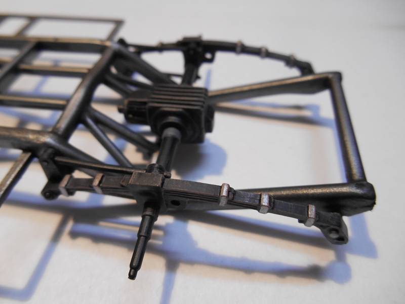

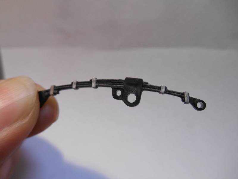

Dann habe ich mich mal dem hinteren Fahrwerkteil gewidmet und die Teile mal schwarz matt lackiert und anschliessend mit einem Brushing versehen um den Look besser hinzubekommen. Dafür habe ich folgende Farbe verwendet.
So sehen die Teile gebrusht aus:
Hier mal die Teileübersicht der hinteren Achse und Federung.
Und zusammengebaut:
Hier kann man den Effekt des Brushing sehr gut erkennen, ansonsten wäre alles schwarz. So hat es eine gewisse Patina und wirkt auch gbraucht.

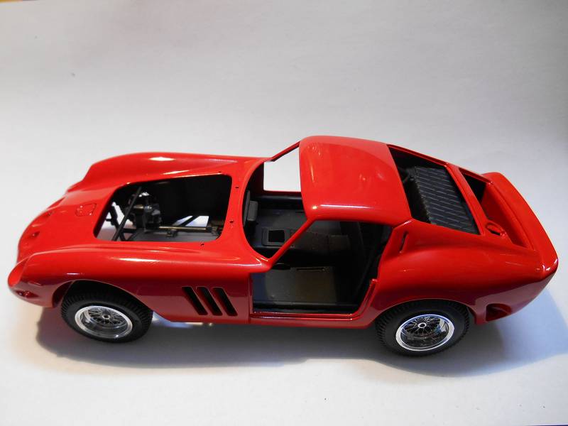

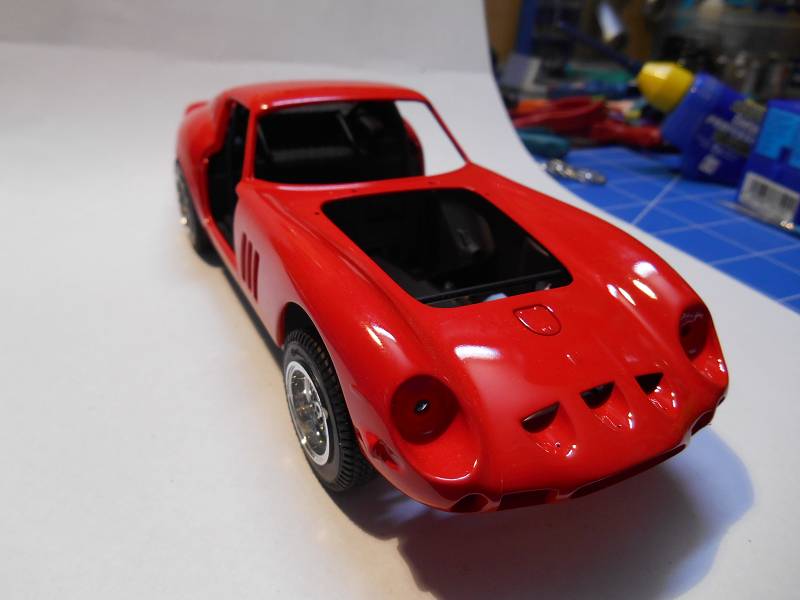

So und nun konnte ich die Erste Probe machen mit Karo, Unterboden, Cockpit und Fahrgestell.
Der hintere Radabstand geht meiner Meinung nach.

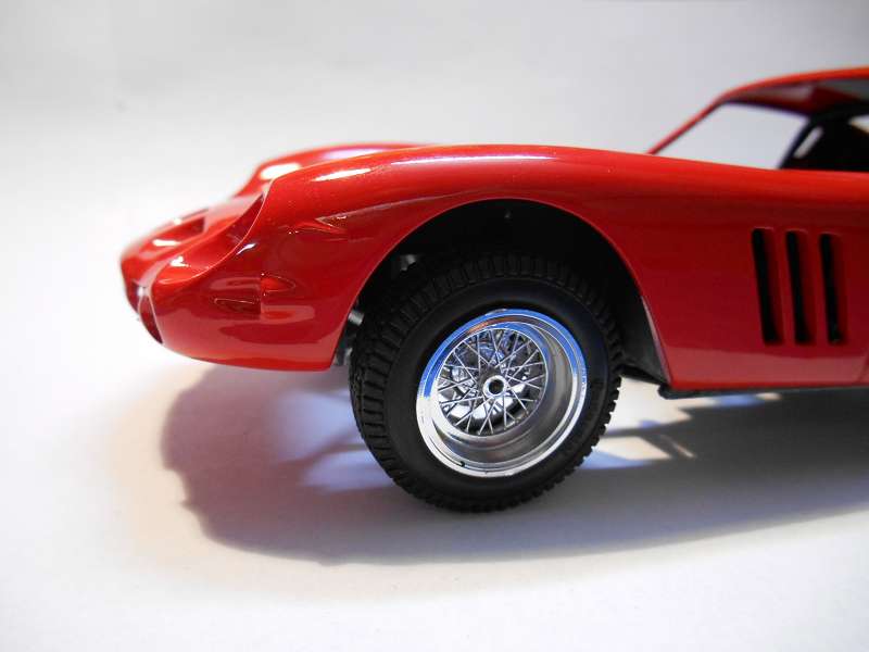

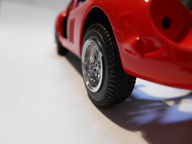

Aber Vorne sieht es leider, wie schon angesprochen, ganz anders aus. Man glaubt der Wagen würde gerade vom Baumarkt Betonplatten heimbringen, so steht der vorne ab. Da muss ich mir die vordere Aufhängung nochmals ansehen und ändern.
Hie nochmals ein Bild der Felgen im montierten Zustand, die stehen echt grausam weit raus.

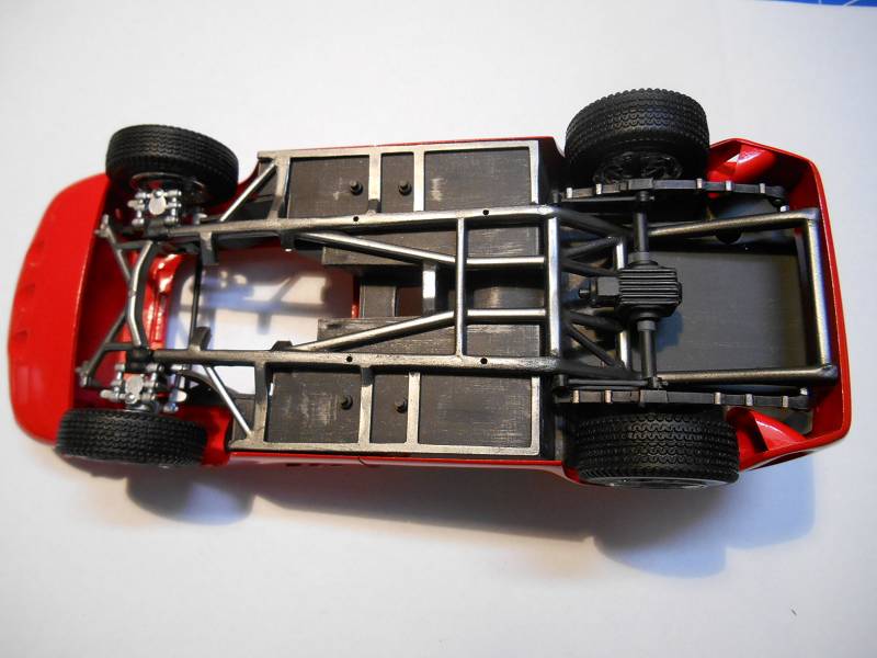

Und zum Schluß noch ein Bild von unten.
So weit so gut, jetzt geht es mal ans rätseln wie ich die beiden Probleme in den Griff bekomme und ändern kann, bin für Tipps und Ratschläge dankbar Freunde. :ok:

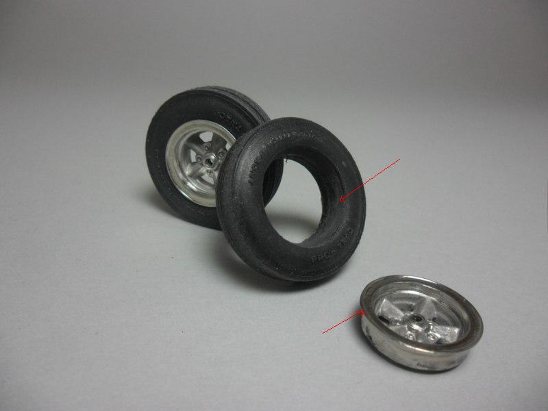

hiermit spricht du mir von Herzen. Die Felgen am Modell passen öfters schlecht!
Ich habe an meinen 64er Dodge auch das Problem gehabt. Das innere Rand von Felgen Außenrand, habe ich mit einen Kegel Fräser reduziert bis auf das minimalen Maß. Dann am Reifen so weit die innere Kante gefräst das der Felge dann sich hinein-sinken läßt. Mist. Die Sprache fürchte ich, verläßt meinen Raum jetzt. Sorry. Es ist wohl technisch, aber Malen tue ich nicht sehr gut. Ich kann es aber tun.
Fakt ist, der Felge ist zu Dick, das Gummi läßt nichts zu. Beides sollen weg. Kein Problem, du hast klein rotierendes Werkzeug, das geht.
Ich sehe öfters hier im Forum das die Felgen nicht gut im Reifen sitzen. Es ist mit Geduld, besser zu machen.
Robert

Oh Schreck! Die Felgen sind ja nicht gerade der Hit! Nur mal so ne Idee dazu, Hast schon mal geschaut ob es etwas breitere Reifen geben würde die passen auf die Felgen Passen?

den sogenannten äusseren Felgenhump verschmälern. Also Ansatzfläche von Reifenflanke zur Felge. Und weil das hier extrem aussieht, auch den Reifen materiell dünner machen. Rotationswerkzeug mit wenig Drehzahl verwenden, weil sonst "burn out". Per Hand fast nicht ordentlich zu machen, aber selbst eine handelsübliche Bohrmaschine kann hier helfen.
Kenne mich ja in 1/24 überhaupt nicht aus, aber für die Offroad-Reifen des Revell GTO wird sich doch etwas Besseres finden lassen, was von den Grunddimensionen her stimmt. (Sieht ja aus wie eine Traumfrau im rotseidenen Kleid und Gummistiefeln an den Füßen). *blärch*

wie erwähnt, müsstest die Reifen bzw. Felgen zumindest an den Anlegeflächen ausdünnen. Besser natürlich, die Gummis auch zu tauschen...

Zum Rahmen brushen will ich noch nachhaken.
Sind das normale Ölfarben? hast Du erst weiß, dann braun trocken gemalt?

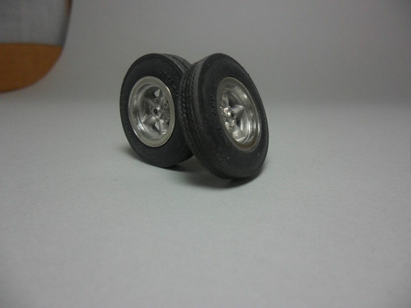

Erich, ich habe Heute mit neuen Felgen gespielt. Mit Verlaub, ein paar Fotos. Die Felgen sind bereits nachgearbeitet, das linke Reifen nicht, das rechte ist geschliffen zur verbesserten Aufnahme der Felge. An das Lindberg 64 Dodge war die Passung zwar nicht so kraß wie bei deinen Ferrari, aber Schlimm genug.
An das gezeigte stelle habe ich nicht wenig reduzieren müssen. Danach aber passen die Felge meine Meinung nach, richtig gut. Entsprechend soll aber die Rückseite rezuziert damit die Bremsbacken Einrichtung korrekt sitzt. Das ist aber schon an meinem 64 Dodge geschehen.
Ich finde es traurig das an dein Ferrari die Räder so daneben sind. Bitter.

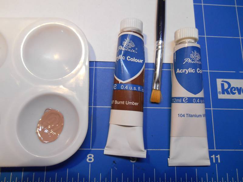

@Dominik: Wegen dem Brushing. Das sind Acrylfarben in besserer Qualität aus dem Hobbymalbedarf. Ich habe bei diesen Teilen Weiß und Umbra im Verhältnis 3:1 gemischt und diese hellbraune Farbe dann mit einem weichen Flachpinsel aufgenommen, den dann ganz gut auf einem Stück Küchenrollenpapier gut ausgewischt und dann bin damit über die Kanten und teilweise auch über die Flächen gegangen. Den Schritt habe ich mehrmals wiederholt. Die Farbe trocknet dann ganz gut ab und wird im trockenen Zustand so gummiähnlich, lässt sich also nicht mehr verwischen. Die Farbe habe ich deshalb so gewählt, da man damit einerseits gut Staub aber auch leichten Flugrost imitieren kann. Wenn man nur Umbra nimmt, wird es zu dunkel und man sieht den Unterschied fast nicht, wenn man nur Weiß nimmt, ist der Kontrast zu hart und schaut künstlich aus. Deshalb diese Mischung. Solltest du mehr wissen wollen einfach melden. Ich kann auch, wenn gewünscht mal eine kleine Anleitung abfotografieren und in den BB rein stellen?

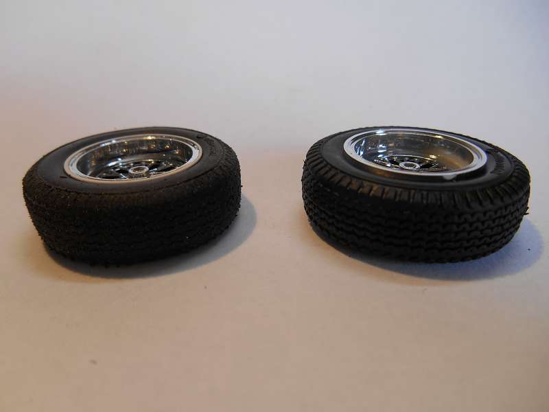

Ich habe unlängst von einem Baukollegen hier Reifen gekauft. Was sagt ihr zu denen, würden die passen:
Freu mich über eure Meinungen. :wink:

die Reifen passen nicht zu dem Modell. Die gleiche Ausführung habe ich an meinem Dytona. Die Revell Bereifung ist gar nicht soo schlecht, zwar nicht perfekt, aber ein guter Kompromis, weshalb ich sie an meinem Gunze GTO verbaut habe. Also, ich würde die Felgen passend machen. Die hintere Schüssel aufsägen und etwas kürzen. Wenn Dir die Qualität nicht reicht, im Internet ist auch noch ein GTO Fotoätzsatz mit Bereifung zu bekommen. Leider habe ich keinen Link dazu und Du müsstest selber etwas recherchieren.

wie schon angemerkt wurde, die borrani + gummis passen für einen daytona aber nicht für den gto -
der braucht richtige ballonreifen - sorry die :motz: , aber du hast jetzt so viel arbeit investiert -

2. Die Felgen.
Hier nochmals die Ausgangsbasis, so sehen die Reifen original aus:

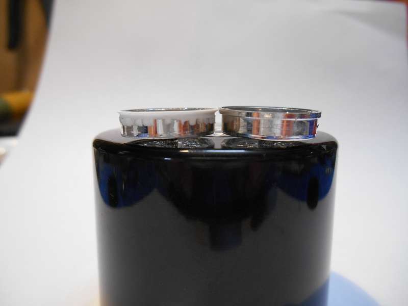

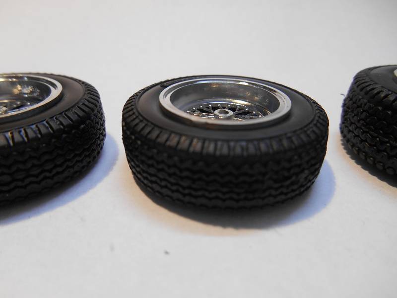

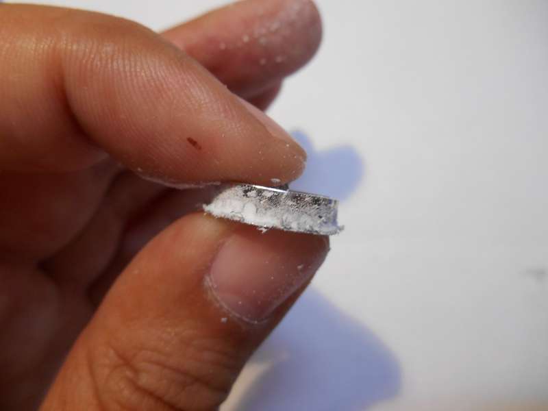

Nun habe ich mich also hingesetzt und das Felgenbett ausgedünnt. Das habe ich mit einem Kegelfräser und dem Dremel gemacht. Den Rest habe ich dann per Hand mit Lackschleifpapier Körnung 240 zurecht geschliffen. Anschliessend bin ich noch an den Speichen mit dem Skalpell darüber gegangen um so die kleinen Grate zu entfernen. Der Reifen ist noch nicht ganz fertig, aber ich wollte für die neugierigen unter euch schon mal ein Bild hochladen, wie die Sache voran geht.

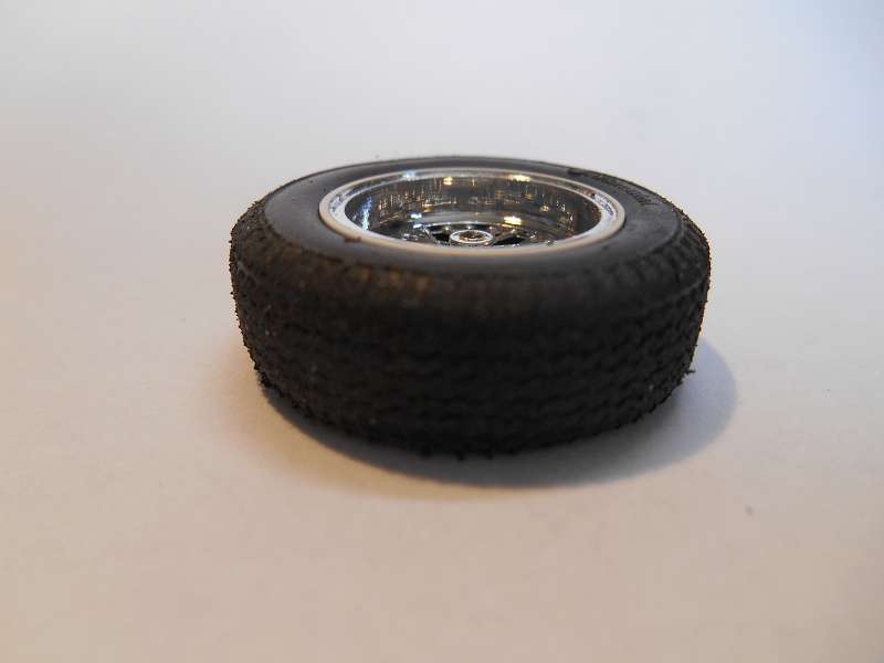

So sieht die Felge nach der Bedrehmelung aus
Hier im direkten Vergleich, links das bearbeitete Stück, rechts das umwerfende Originalexemplar :D
Zum Vergleich auch links die geschliffene Felgen, rechts das Original:
So sieht der bearbeitete Reifen derzeit aus. Das Felgenbett wird noch eine Spur ausgedünnt und die Profiltiefe wurde sehr stark minimiert. Die Fussel am Reifen sind vm Schleifen mit 240er Lackschleifpapier, die kommen natürlich noch weg. Wenn der Reifen dann fertig geschliffen ist, wird er noch mit Tire Black lackiert, das gibt einen schönen Glanz und wirkt sehr realistisch.
Ich denke, wenn die Reifen erst mal fertig geschliffen und lackiert sind, dann noch die Felgen lackiert und das ganze montiert ist, sehen die Dinger sicher sehr geil aus. Die Ausgangsbasis erschreckt zwar zu Beginn aber mit Geduld und Fingerspitzengefühl bekommt man ein ganz passables Ergebnis raus.
