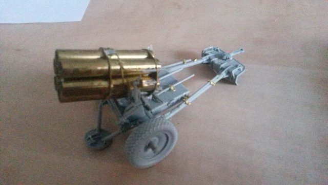

Jetz auch noch n Nebelwerfer? Mein Great Wall Hobby Nebelwerfer:

Danke für die Bilder, ich habe in der Tat einen komplett anderen Nebelwerfer. Bei mir sind die Rohre zweiteilig ausgeführt.

ich habe beim Nebelwerfer die Rohre schon zusammen gesetzt. Die sind auch zweiteilig.
