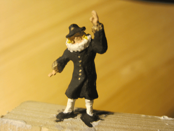

Hier das Personal der Katastrophenidylle, mittlerweile schon (wenn auch nicht final) koloriert.
Zuerst der Soldat an der Pinne:
Zwei Vertreter des Einfachen Seevolkes, beide mit Mühe in entsprechende Posen chirurgisiert. Der eine wieder mit Hand an der Pinne und Blick an der Bordwand empor:
Dieser hier wird mit mit was wohl?, klar, mit einem Tau hantieren:
Und hier die Speerspitze meiner Ambitionen. Ein Paar in strengem calvinistischem Habit ruft Gott und die Seeleute um Hilfe:
Auch die Figuren müssen sich übrigens noch auf eine (zarte) Ölfarbenbehandlung einstellen.
