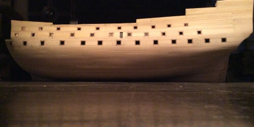

Bereuen tue ich es auf gar keinen Fall. Ganz im Gegenteil. Ich versuche mich gerade an den Vorgaben von Agostini und der Entwurfzeichnung von Meister Peter Pett zu orientieren. Entwurfzeichnungen sind in soweit ganz gut wenn es darum geht das man sich sicher sein kann das es so nicht auch ganz 100% gebaut wurde ;)
Agostinis Vorgaben sind zumindest in der oberen Reihe für mich bindend das da später die Verzierungen passen müssen.
Was die zweite Geschützreihe angeht ist man da reichlich frei gestellt, so frei das ich momentan 75% der Spanten aussäge und versetze um Platz für die Pforte zu haben wo ich denke das sie optisch besser passen. Auch habe ich mich entschieden entgegen Agostini noch besagte 13te zu setzen.
Ich denke es wird sich sehen lassen können.

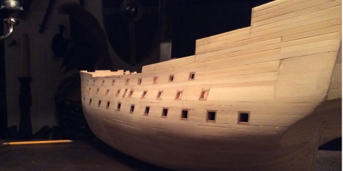

heute erst einmal Backbord. Nicht mehr ganz so toll geplankt wie bei dem ersten Versuch, aber wer schön sein will muss leiden. Ist jetzt halt einiger Flickteppich dazwischen. Wird ja alles mit der Zweitbeplankung verdeckt.
Wie ich zuvor schon schrieb wollte ich die oberen Pforten nicht versetzen weil ich nicht weiß wie dann die Verzierungen noch passen. So habe ich also nunmehr die unteren und die mittleren versetzt. Dabei musste ich ein paar Spanten entfernen und weiter vorne und hinten wieder neu setzen. Ebenso habe ich im unteren Deck am Bug noch eine Pforte zusätzlich gesetzt, welche auf der Entwurfzeichnung von Peter Pett auch deutlich zu sehen ist.
Nun denn...
Vorher...
...und jetzt

glückwunsch michael, das war jetzt ein hartes stück arbeit und ich glaube, dass du jetzt aber über beide ohren grinst und sehr zufrieden mit dir bist!! :ok:
jetzt kann es dann mit weniger stressigen sachen weitergehen...... ;)

War eher nervös was ihr Haudecken dazu meint, aber nach eurer Antwort geht es mir jetzt wirklich gut. Steuerbord wird jetzt ein Spaziergang :lol:
278
Dienstag, 7. April 2015, 22:20
Ich hätte es nicht für möglich gehalten das das sooo ein
unterschied ist. Ein ganz anderes Bild
100% sag ich doch :ok:

ich weiss jetzt (aus eigener erfahrung) warum es gar nicht so doof ist diese halbmodelle zu bauen!!!
halt durch!!!! wie du schon sagst.....das geht jetzt mit links :five:

Respekt für Deinen Entschluss zur Korrektur. Das hat sich auf jeden Fall gelohnt und Du wirst immer wieder froh sein diesen Schritt getan zu haben. :ok: :ok: :ok:

"Das nenne ich ja mal gelungen" sagte der dicke Matrose.
Und der dünne sagt: "Jawohl".
Glückwunsch Sweaty
285
Mittwoch, 8. April 2015, 08:30
sehr viel besser als vorher. Unter der von Dir gesetzten Prämisse lässt sich da wohl nicht mehr herausholen. :ok:
Wenn man wüsste, wie die Verzierungen aussehen, könnte man vlt. die obere Reihe auch noch anpacken...

die mittlere Pforte über der Admiralitätspforte passt. Alle Pforten dahinter sitzen zu weit vorne. Ebenso die nächsten 3 Pforten zum Bug. Die ersten beiden sind wieder ok.
Aber wie gesagt, wenn Du keine Infos hast, lass es so. Ist sehr viel besser als vorher
Gruß Christian
