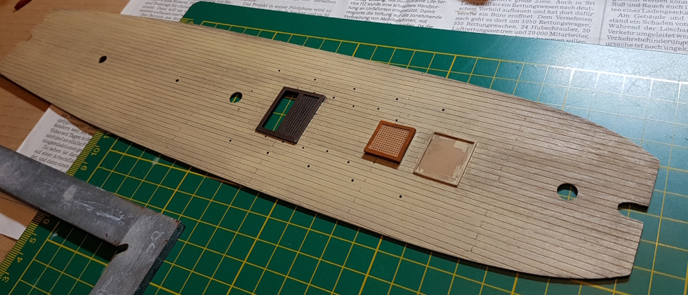

Moin zusammen,
Weihnachtszeit, Urlaubszeit, Bastelzeit...
Ich hatte wieder mal ein bisschen Zeit und vor allem Lust und konnte einen weiteren Bauabschnitt abschließen. Das Deck der zweiten Batterie ist eingebaut :)
Davor musste aber noch die Gräting mit Farbe versehen werden und es stand Dafi's Drucktechnik zur Ausprobe auf dem Plan (vielleicht findet Ihr ja die gedruckte Variante :D :D) Seht selbst:
Ich habe zu Testzwecken einmal eine hellere und einmal eine dunklere Farbe gewählt. Mir persönlich gefällt die dunklere Variante besser, ich bin aber auch auf eure Meinungen gespannt.
Dann kam der Moment des Einbaus. Dank der Tipps von Steffen, Danke nochmal an dieser Stelle, hatte ich ja schon beim Aufdoppeln der Bordwand darauf geachtet, dass das Deck passt und so ging es relativ problemlos. Leicht nach vorn versetzt an Backbord in die Auflage eingesetzt und dann an Steuerbord mit sanfter Gewalt vom Bug nach achtern arbeitend rein gedrückt. Dabei hab ich die Bordwand immer ein wenig nach außen gebogen. Klappte ganz gut. Nur im Bug- und Heckbereich an Backbord musste ich ein wenig von unten den rechten Weg weisen, da hier der Rumpf bekanntlich schmäler ist und das Deck nicht von Anfang an in seiner Auflage lag. Steuerbaord rutschte es von allein in die richtige Position:
Im Bereich der Kuhl, wo die Bordwand komplett aufgedoppelt ist kam unten noch eine Viertelrund-Poly-Leiste als "Fußleiste" ran:

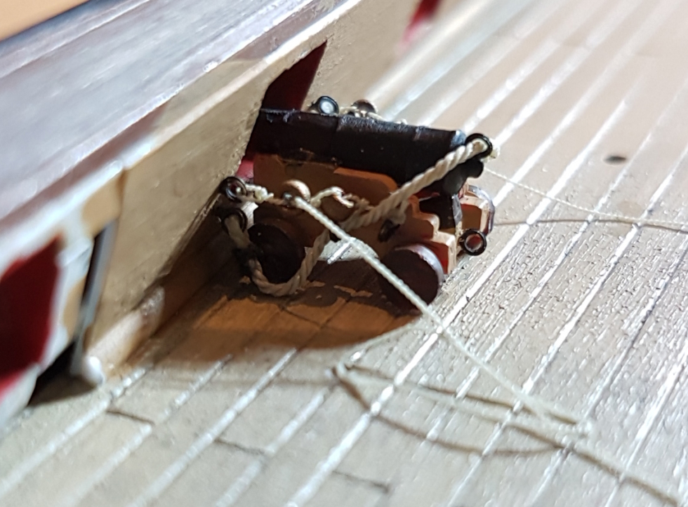

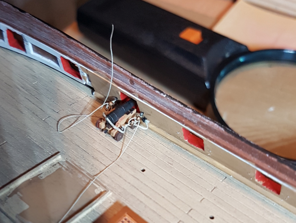

Sonntag, 7. Januar 2018, 20:33

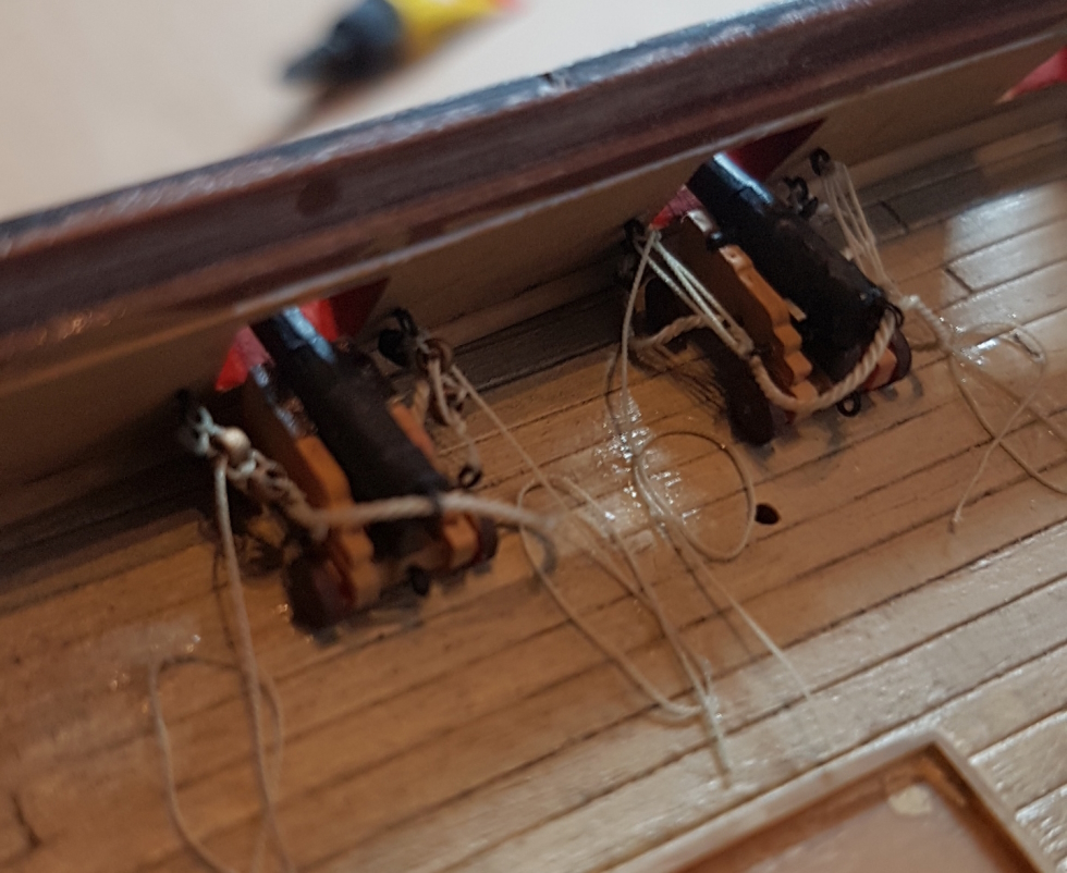

Moin Moin,
Wahnsinn...
exakt die Worte meiner Frau :D :D
Aber weiter im Text. Irgendwo hier im Forum, ich glaube bei Daniels Vic, hab ich mal was von Perlen und Taljen und so gelesen. Ich meine diese Perlen:
Und damit kann man mit einem Augbolzen von Krick und 0,1er Morope, weil 0,25er nicht dreimal durch die Perlen passt :(, ein paar Taljen zimmern und dann an die Kanonen takeln. Erst eine Seite:
Und dann die andere Seite:
In den Makro-Aufnahmen sieht das teilweise grausam aus, aber auf Distanz betrachtet wirkt es ganz ordentlich. Leider habe ich jetzt kein Distanz-Bild, werde ich aber nachreichen.
Als nächstes kommt jetzt das aufräumen, sprich die Takeleleinen sauber an Deck legen (NEIN, keine Schnecken) und das Brocktau ausrichten. Auf die Rückholtalje werde ich wohl verzichten, weil ich mir sehr gut vorstellen kann, dass sie im Gefecht gar nicht angeschlagen waren. Erstens braucht man sie nicht, da die Kanone mit dem Schuß von alleine zurück kommt und zweitens wäre es eine zusätzliche Stolperfalle. Aber da denke ich nochmal drüber nach und lass mich von euch beraten...
@Daniel: Ich denke das sah auf den Bildern nur so aus, es reicht auf jeden Fall um das Geschütz rein zu holen.
NACHTRAG:
Distanzbild:
Naja, fast Distanz ;)

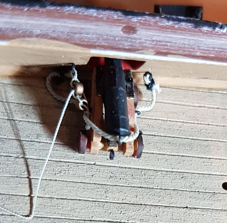

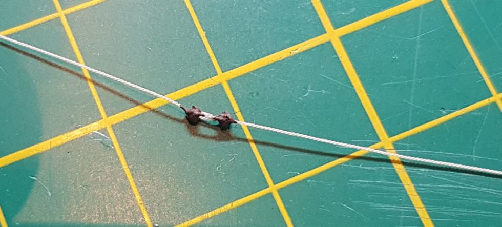

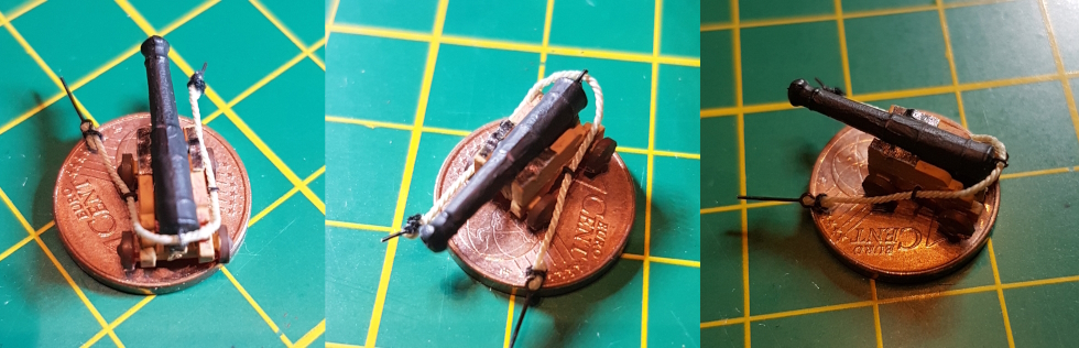

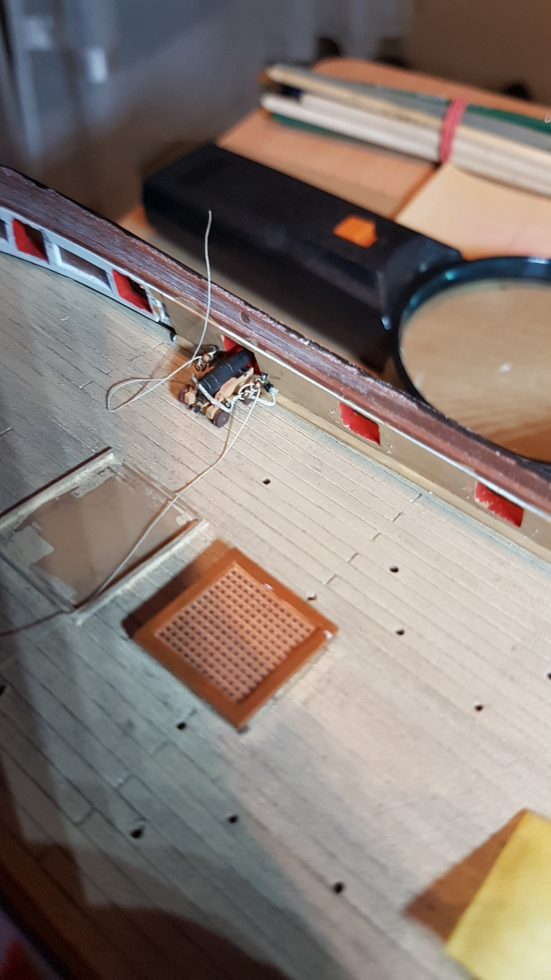

Sonntag, 14. Januar 2018, 18:50
Moin Moin,
wie im letzten Post angekündigt, hatt ich mir eine Art Schablone gebaut. Eigentlich nur ein Polystreifen (2x3,2mm), mit Bohrungen in die der Augbolzen und zwei Drahtstücke gesteckt wurden. Das 0,1er Morope hab ich dann erst am Augbolzen angeknotet und dann um die Drahtstücke mit Sekundenkleber fixiert. Anschließend habe ich den Draht direkt am Garn abgeschnitten und das Ganze mit dunkelbrauner Farbe versehen:
Genauso grausam wie die Taljen mit den Perlen. :( :( :( :(
Hier musste ich mir dann selbst eingestehen, das ich nicht an die Grenze des machbaren, aber definitiv an die Grenze des von mir in diesem Maßstab machbaren gestoßen bin :nixweis: . Und bevor ich so einen Murks an das Modell baue, habe ich beschlossen es ganz anders zu machen.
Geschütze mit Taljen inklusive Blöcke kann ich in einem anderen Projekt, das mir durch den Kopf geistert machen, das ist aber auch ein anderen Maßstab, nämlich 1/96. Aber davon an anderen Stelle zu einem anderem Zeitpunkt mehr.
Hier bei meiner französischen Engländerin im Maßstab 1/150 wird es also keine Taljen mit Blöcken an den Geschützen geben :) und damit kann ich leben.
Ich habe jetzt das Taljentau direkt an die Augbolzen, sowohl am Geschütz als auch in der Bordwand gezogen:
Im Vergleich zu meinem ersten Geschütztakel (links) sieht das zweite, meiner Meinung nach, um Längen besser aus.
Hier auf den Bildern habe ich auch gerade gesehen, dass ich die Schildzapfengurte noch aufkleben muss :pfeif:. Das habe ich im "Takelwahn" glatt vergessen :D
Hier nochmal mit einem etwas größeren Abstand fotografiert (Stichwort Betrachtungsenfernung):
Wenn ich mir dazu im Vergleich das Bild von meiner ersten Variante anschaue:
Ein Unterschied wie Tag und Nacht :pfeif: :pfeif:

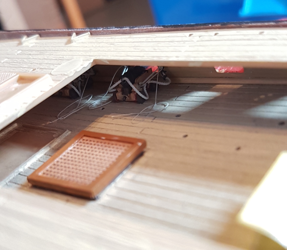

Und hier nochmal der Grund warum ich ganz gut damit Leben kann: Ich habe das nächste Deck probehalber eingesetzt. Soviel sieht man von den Geschützen hinterher:
Da man vom ersten Geschütz mit den Murks-Taljen auch so gut wie nichts sieht lasse ich es so, da ich mir durch Abriss vermutlich mehr Schaden als Gutes einfange.
Jetzt kommen die nächsten zehn Geschütze und dann das versäubern, sprich die Sekundenkleberstellen um die Taljentaue verstecken und sonst noch ein paar Kleinigkeiten. Die Rückholtakel werde ich evtl. sauber aufgeschossen an das nächste Deck hängen, mal sehen. An die Geschütze kommen sie nicht (siehe Erklärung Post 283 kurz vor dem letzten Bild).
Soviel für heute...

295
Montag, 15. Januar 2018, 10:46
Was mir beim Betrachten des letzten Bildes einfällt.
Wirst Du auf dem Deck die ovalen Platzhalter für die Wasserfässer wegschleifen?
Also ich habe es bereut es nicht getan zu haben :S , da ich ja Holzfässer hinstellen werde, und die sind rund.
Da muss ich nun jede Menge Zeugs (z.B. Tauwerk) hindrappieren, damit es nicht so sehr auffällt.
296
Montag, 15. Januar 2018, 12:03
Moin Steffen,
Danke für den Hinweis. Darauf, muss ich gestehen :pfeif: , habe ich noch gar nicht geachtet.
