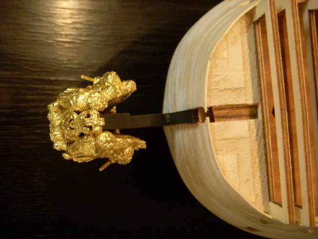

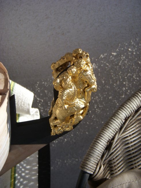

das nicht weiter können wegen der "fehlenden" Leisten für das untere Deck (ich will ja Tanganjika statt Nussbaum verwenden) hat mich irgend wie genervt und so hab ich mich an die Vergoldung der Galionsfigur gemacht, zuerst wurde mit Mixtion alles eingestrichen und nach ca. 1,5 Stunden das Blattgolg aufgetragen, ich hätte vielleicht noch 15 Min. länger warten sollen damit die Haftung optimal ist aber ich denke es wurde auch so nicht ganz schlecht, der Glanz ist beeindruckend, ob ich patiniere weiss ich noch nicht, unglaublich ist aber wieder wie das Gold glänzt (ist 18 Karat, also kein Schlagmetall), hier nun paar Bilder ....
Oliver

Hi Pellew,
so wertvoll ist das ganze nicht, ein Heft Blattgold kostet so um die 25-30.-EUR und beinhaltet 25 Blatt 5x5cm Blattgold, für die Figur hab ich 6 Blatt gebraucht. Da ist die arbeit mehr wert ;) . Man kann angeblich mit einer Unze (31,1g) eine ganze lebensgrosse Reiterstaute vergolden, das Vergolden ist also mehr schein als sein :D .

die Figur sieht wirklich super aus.
Um der Figur jedoch mehr Tiefe zu verleihen,wäre ein
dezente Patinierung in Betracht zu ziehen.

Hallo Johann,
ich weiss, patinieren wäre gut für eine Tiefenwirkung, allerdings hab ich Angst mir den Goldglanz dadurch zu versauen ?( :nixweis: , diese Angst hatte ich ja bei der Prince II auch schon und hab es unterlassen, dafür hab ich versucht die Vergoldung alt aussehen zu lassen, also bei winzigen Flächen das Gold "absaufen" zu lassen damit es alt wirkt...
Dann musste ich den Steven um 0,7mm nach vorne auffüllen da die Figur nicht 100% an den Steven passte und ich nicht noch mehr an der Figur feilen wollte, und die Löcher für die Wasserstage hab ich durch Ringbolzen ersetzt (ja die RW hatte schon Wasserstage!!! zwar sehr steile aber doch...) da ich zu wenig Platz für die Löcher hatte, auch hier wollte ich nicht mehr an der Figur herum machen, ich denke die Variante mit den Ringbolzen für die Wasserstage ist vertretbar, auch kann man da dann schön Hacken darstellen...hier paar Bilder bei Sonnenschein...

Toll geworden, aber jetzt lege das Teil in Samt und gut verwahrt damit keine Macken noch dran kommen.

Hallo Oliver,
welch Glanz und Gloria.
Muss man das vergoldete Teil wegen irgendwelchem Anlaufen o.Ä. eigentlich irgendwie versiegeln ?

Hallo Matthias,
nein, Vergoldung braucht man vor Anlaufen nicht versiegeln, Gold ist "selbstpolierend" d.h. es läuft unter keinen Umwelteinflüssen an, somit bleibt die Oberfläche für immer so.

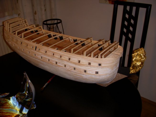

weiter ging es mit der Erstbeplankung, auch wenn ich auf die Leisten für die Decksbeplankung warte,ich konnte nicht andes und wollte weiter machen. Der Bug ist recht gut geworden und das Deck passt auch recht gut rein, als nächstes erfolgt dann wieder Spachtel und schleifen...
Oliver

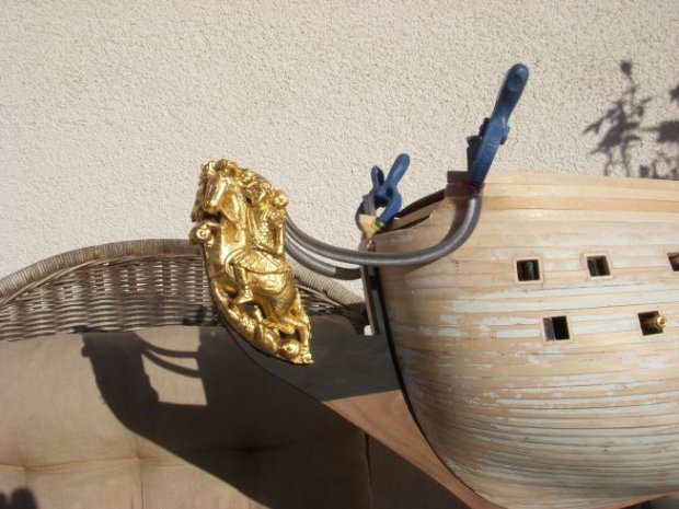

viel Animo hab ich heute nicht, irgend wie fehlt mir die Motivation ?( ;( , hab mir grad mal die obersten Galionsregeln geschnappt und versucht sie einzupassen, viel braucht man nicht machen, die Spitzen zur Figur hin etwas biegen, schauen das beide Teile den gleichen Schwung haben und fertig, da die Zweitbeplankung noch fehlt und somit die endgültige Form des Bugs auch getrau ich mich jetzt nicht weiter herum zu biegen, ich wollte nur mal wissen wie es mit den Dingern aussieht. Die Linie und Position passt nicht schlecht (glaube ich), die Beplankung vorne muss den Galionsregeln noch entsprechend angepasst (verkürzt) werden, ich lass da ganz gern etwas mehr Holz damit ich dann entsprechend anpassen kann, was mein Ihr ??? ....

...keine Meinungen zu den Galionsregeln ? ;( ...
Beiträge: 2 297
Realname: Matthias
283
Montag, 31. Oktober 2016, 18:13
Sind absolut in Ordnung so :ok:

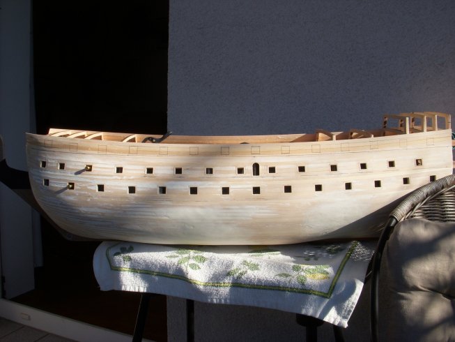

gestern Abend hab ich mich doch noch hin gesetzt und die ersten Trempelrahmen für das Hauptdeck gemacht, weiters wurden die Linie des Hauptdecks von Innen am Haupdeck nach aussen übertragen und die Stückpforten vom Plan abgenommen und auf den Rumpf übertragen. Bitte schaut wieder über die Pforten drüber ob die so stimmig sind, erst wenn Ihr mir ein OK gebt fabng ich an zu schneiden....
Oliver
PS: die Höhe der Pforten zum Deck hin hab ich mit einer Lafette und einem Rohr und Rädern kontrolliert, das dürfte passen und ein wenig kann man ja mit der Neigung des Rohres trixen ;) ...

Möchtest Du die Galionsregel wirklich in Metal lassen?

Hi Sweaty,
ja, die Galionsregeln bleiben in Metall, da sie vergoldet werden und die Vertiefungsrille schwarz werden soll, ist eine Neuanfertigung aus Holz in meinen Augen sinnlos ?(

nachdem ich keine Rückmeldungen auf meine Frage/Bitte bekomme wird jetzt das Messer angesetzt und die Pforten geöffnet, ich will dann aber nichts mehr hören wegen passt nicht etc. :!!

Dienstag, 1. November 2016, 17:10
Du hast ja den Plan und nach dem würd ich´s machen, was sollen wir dazu sagen? Sieht stimmig aus? Glaub nicht, dass dir das viel bringt :nixweis:

Dienstag, 1. November 2016, 17:41
Doch Matthias, genau um das "stimmig" gehts mir, wenn man lange vor einer Baustelle sitzt sieht man oft seine eigenen Fehler nicht mehr, Dir geht es ja mit dem Heck der SR nicht anders, "wie die Figuren setzten"? ;) da könnte ich auch sagen: "hast ja einen Plan und die Museumsmodelle" trotzdem fragst Du ;) ...wie hat Chris mal geschrieben, zuerst fragen und dann machen, sonst kommt dann "ne passt nicht" etc. und Abreissen mach ich nicht so gerne :bang:....aber jetzt ist es eh zu spät :D :D ...

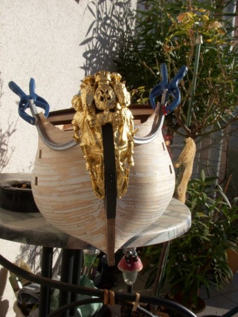

so wie Du die Position der Galionsregeln zeigst, würde ich sie nicht verbauen. :motz:

296
Mittwoch, 2. November 2016, 20:11
Hallo Matthias (Victory78),
ich kann in Deinem Link keine Frontale der RW finden ;( , kannst Du mal ein Bild posten ? Ich hab hier mehrere Bilder von verschiedenen Modellen der RW und da ist die erste obere Galionsregel immer anders positioniert, einmal aufliegend am Steven dann wider in die Krone einlaufend ?( ?( ?( ?( ich werd da nicht ganz schlau....
Danke :ok:

298
Mittwoch, 2. November 2016, 20:50
ja, bin auf Deinen Klick gegangen, da kommt aber kein Bild der RW :heul: ?(, kannst Du nur das Bild verlinken ? Zur Info/Orientierung am Rande: meine Figur hat keine freistehende Krone in der Mitte da die Pferdeköpfe noch si Federkronen haben, das wird bei einigen Modellen nicht dargestellt wodurch meine Korne nicht so erhaben wirkt, vielleicht schaut deswegen die Galionsregel bei mir so aus ?( :nixweis:

300
Mittwoch, 2. November 2016, 22:21
Hallo Matthias,
jetzt klappts :ok: und jetzt weiss ich auch was Du meinst, die Position am Bug ergibt sich bei mir erst wenn das vordere Schott drinnen ist und die Beplankung am Bug vor dem Schott gekürzt ist, auch hab ich die Höhe der Reling nicht, somit bin ich dort noch recht unsicher und hab es einfach mal dran geklemmt um zu sehen wie es generell passt, mir ging es vorallem an den "Einlauf" in die Galionsfigur...
