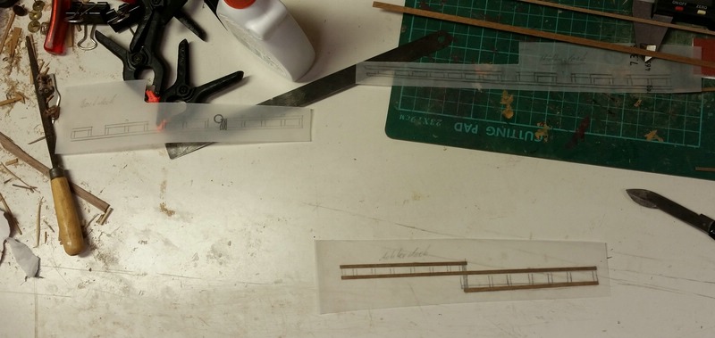

Aber gern doch. Guck mal hier:
Das Bild ist leider schon ein bisschen älter. Es stammt noch aus dem Frühling letzten Jahres als ich die Teile gerade nachbearbeitet hab.
Auf den Bildern im letzten Beitrag kann man es teils auch erkennen wenn man reinzoomt.

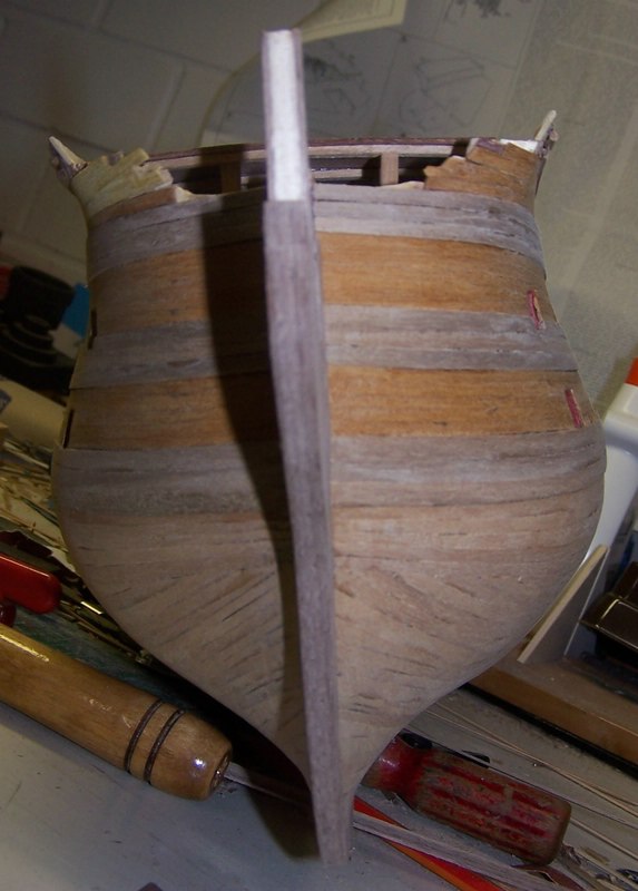

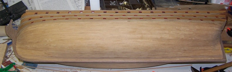

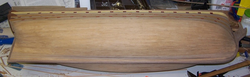

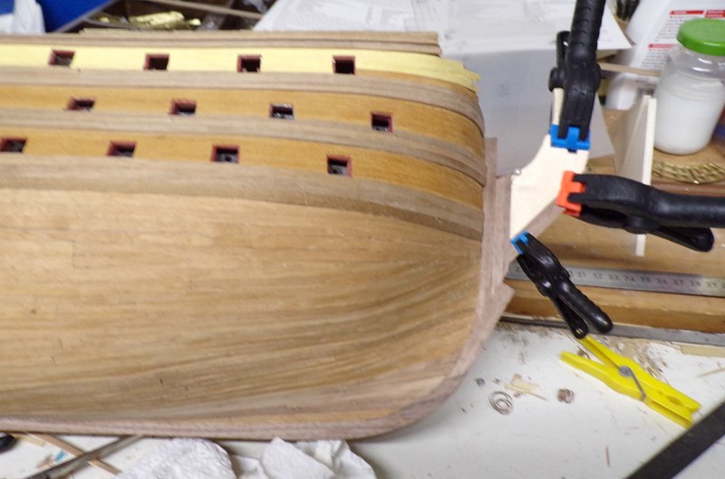

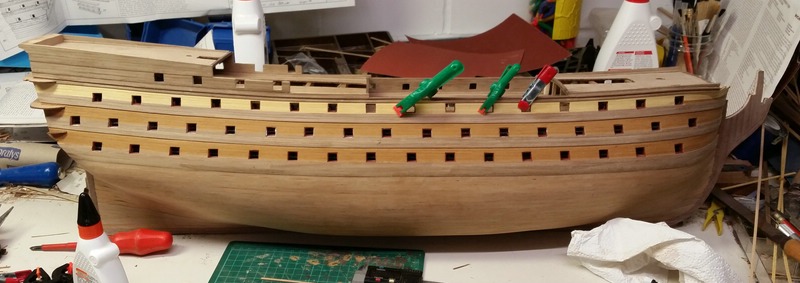

Meine Ankündigung des Schleifens war mal wieder etwas voreilig. Hatte prompt noch diverse Löchlein vergessen... :rolleyes:
Hier mal wieder ein Zwischenstand. Aber das Komplette zuerst: der Rumpf ist zu! Ich hab ja schon fast gedacht, das wird dieses Jahr nicht mehr...
Das nachbestellte Holz passt zwar nicht perfekt, kommt aber dem Original sehr nahe und hat sogar ´ne bessere Qualität.
Den Unterspiegel hab ich dann noch mit Resten des originalen Nussbaumholzes quer beplankt. Allerdings hab ich dabei versucht, die leichte Biegung des Spiegels mitzunehmen. Über den Übergang kommt übrigens noch eine Blendleiste.
Der Bauplan sieht dann vor, Kiel und Steven mit 4x0,5mm Nussbaum zu beplanken. Dadurch hebt sich das leider gar nicht ab.
Daher bin ich hier etwas abgewichen und beplanke diese Teile jetzt mit 8x1mm dunklem Nussbaum. Das bedeutet halt auch eine ganz schöne Anpasserei der breiten, etwas störrischen Leisten. Aber passt schon. Und sieht besser aus, find ich.
Aber seht doch selbst:
Einmal der Bug mit dem momentanen Stand
Einmal das Heck
Mal die Flanke
Und nu der Boppes
Und hier nochmal mit dem Lineal und meinem Chaostisch als Größenvergleich. Das Schiff findet gerade noch so Platz zwischen dem Chaos...

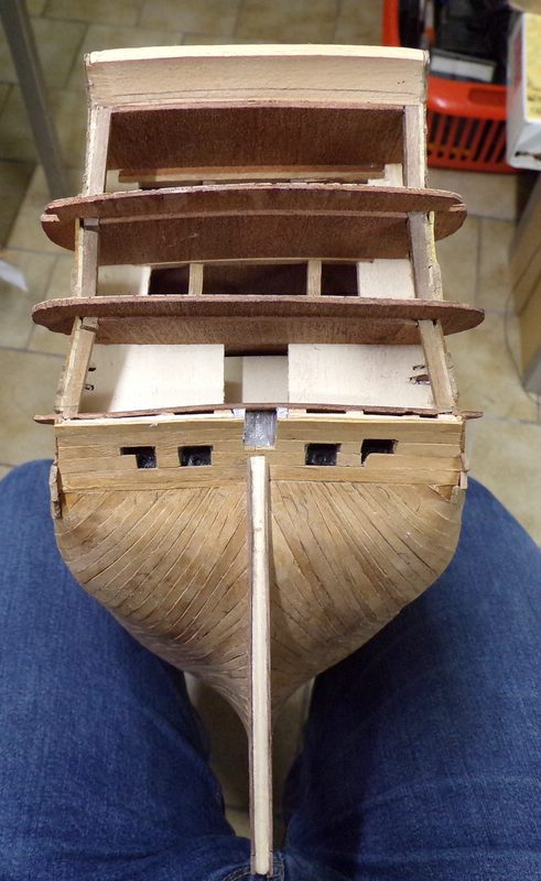

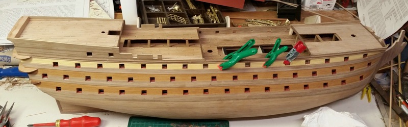

ich darf den ersten großen Abschnitt als quasi erledigt melden. Die Beplankung ist jetzt fertig.
Am Achterdeck mussten noch je 4 Stückpforten eingeschnitten werden. Backbord hab ich das jetz bereits erledigt. Morgen kommt Steuerbord noch dran. Die Pforten sind jetzt 9mm hoch und 10mm breit.
Leider haben sich nach dem Auspusten mit Pressluft wieder so einige kleine Spaltchen aufgetan. Ich weiß nicht, ob man die auf den Bildern hier sehen kann...
Was meint Ihr? Spachteln und verschleifen oder lieber offenlassen? Sehen kann man die später kaum noch...
Hier jetzt mal die Bilder:
Beste Grüße und noch schöne Ostern,
Björn

284
Sonntag, 1. April 2018, 20:05
Riesenpott, schön gebaut.
Wenn man die Spalten später nicht sehen kann, dann würde ich es
so lassen...

285
Sonntag, 1. April 2018, 21:18
Sehr schön und geschmeidig anzuschauen.
Da dich die 'Risse' irritieren schmier' sie sachte zu und schleife genauso sachte drüber. das Ergebnis wird das Gleiche bleiben.

286
Sonntag, 1. April 2018, 21:21
Hängt ganz davon ab , was Du besser findest denn Du schaust Dir das Prachtstück später sicher am häufigsten an. Wenns Dich jetzt stört wird es das später wohl auch tun ;)

Sonntag, 1. April 2018, 21:40
Wenn`s Dich stört, mach sie zu.
Mich stören meine Spalten an der Wasa nicht, und ich habe nur einfach beplankt.

Sonntag, 1. April 2018, 21:57
Gude,
danke für Eure Meinungen. Im Moment wär ich auch der Ansicht, dass "offen lassen" sauberer wird.
Und wo ich´s grad seh: die Spiegel-Stückpforten sind noch nicht ganz fertig. Da bin ich noch dran. So schepp bleiben die also nicht...
Beste Grüße,
Björn

Hallo Leute,
ich hab mich jetzt heut entschieden. Die (wirklich winzigen) Spalte bleiben. Da spachtel ich nix mehr dran rum.
Zum Einen stört´s mich halt einfach nicht, zum Anderen ist mir das Risiko zu groß, was zu verschlimmbessern...

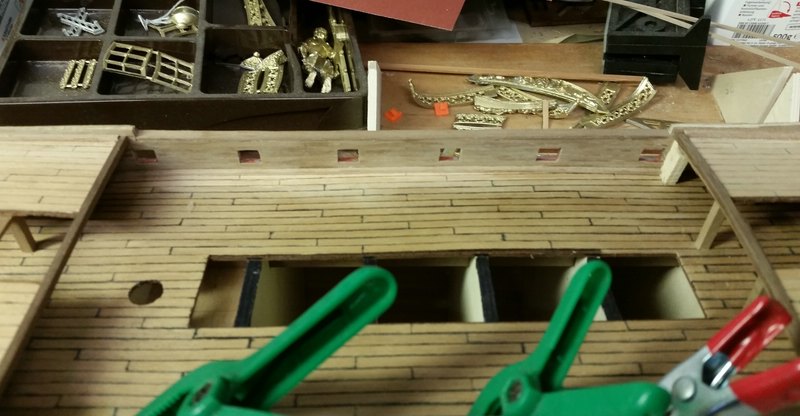

Ehe morgen wieder die Arbeit ruft wollte ich Euch noch den aktuellen Stand zeigen. Die Decksbeplankung ist jetzt, abgesehen von dem kleinen Deck am Bug, auf Maß geschnitten und geschliffen.
Wie heißt das Deck da eigentlich?
Erster Job ist jetzt die Komplettierung der Decksbeplankung. Danach kommt die Innenbeplankung und der ganze Kleinkram wie Abschlussleisten, Wassergänge,...
Der nächste Bericht dürfte wohl noch ein paar Tage auf sich warten lassen. Nächste Woche stehen zwei Teilprüfungen zur Fortbildung an. Die kriegen erstmal Vorrang.
Beste Grüße und noch einen schönen Abend,
Björn

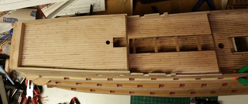

Hier jetzt mal wieder der Stand der Royal Louis. Ein bisschen musste ich mich ja vom Lernstress ablenken :D
Die Decks sind jetzt fertig beplankt und geschliffen. Die Innenbeplankung ist auch erledigt. Hier wurde gemäß Bauplan Nussbaum in 0,5x3mm verbaut.
Dann kamen die Wassergänge, auch aus Nussbau, diesmal in 2x2mm. Hier hab ich die Kante etwas gebrochen. Eine simple Vierkantleiste kann ich mir irgendwie nicht als Wassergang vorstellen. Außerdem wurden Abschlussleisten verbaut. Die bestehen aus L-Leisten, die dem Bausatz auch bereits beiliegen.
Zuletzt durfte ich dann noch das Hackbrett (? hoffe, der Begriff stimmt) im Bereich der Kuhl montieren.
Und so sieht´s damit jetzt aus.
Jetzt geht´s weiter mit den Geländern, die auf Achterdeck, Backdeck und Hütte kommen.

291
Sonntag, 15. April 2018, 21:45
Hallo Björn,
das sieht ganz toll aus :ok: :ok: :ok: , das Einzige was mich irritiert ist das helle Holz über den dritten Barkhölzern, wenn die zwei unteren Reihen auch heller wären würde es für mich perfekt aussehen, kannst Du da noch was machen ? Die unteren beiden Bereiche schleifen damit die heller werden oder den oberen Bereich ölen das er den Unteren von der Farbe gleich kommt ? Das soll keine Kritik sein, ist mir nur so aufgefallen....
Oliver
Beiträge: 3 614
292
Sonntag, 15. April 2018, 23:23
sehr schöne Holzarbeiten :ok: . Bei der Kalfaterung des Decks sehe ich noch ein paar kleine Ungenauigkeiten aber es muß ja auch nicht alles wie mit dem Lineal gezogen aussehen.

Montag, 16. April 2018, 05:41
Guten Morgen,
danke Euch!
@Hans Jürgen: Ja, ein paar kleine Macken hab ich leider eingebaut. Das war hier aber auch meine erste richtige Deckskalfaterung. Beim Oberdeck sieht man übrigens noch den Versuch mit Edding. Darüber kam die Variante mit Abdeckfarbe zur Anwendung.
@Olliver: Ja, das helle Holz...das ist das nachgelieferte Buchsbaum von GK. Der untere Farbton ist das originale Buchsbaumholz. Geschliffen ist beides schon. Da geh ich beim lackieren wohl am Besten noch mal mit verdünnter Beize ran.
Oder was wäre das Euer Vorschlag? Es handelt sich bei Beidem um das gleiche Holz, Buchsbaum.
