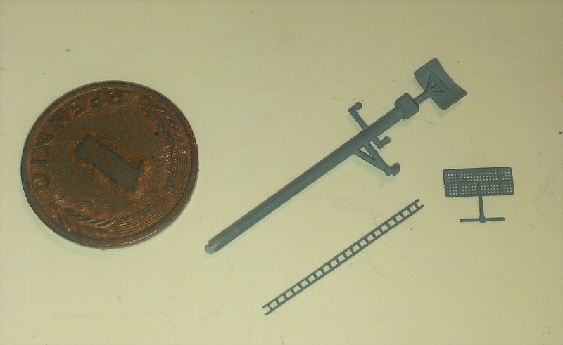

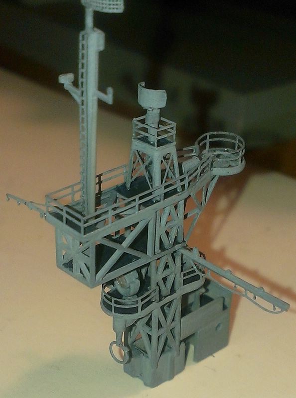

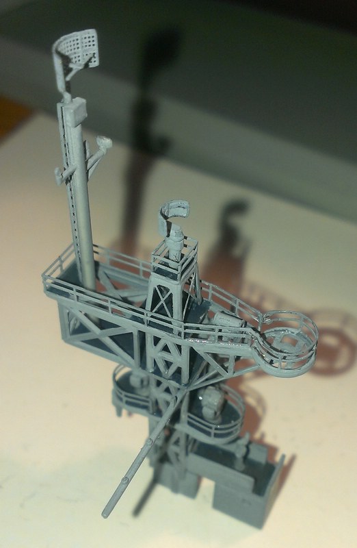

Ein Mast auf dem Mast, PE von Eduard. Die lange u-förmig gebogene Leiter war einer der seltenen Fälle, wo ich mit dem Gedanken an eine Biegevorrichtung gespielt habe, ganz exakt habe ich es nämlich mit meiner Klingenmethode nicht hingekriegt.
Und gleich angebracht.
Der Peilring ist von Dragon, zur Montage habe ich ihn aufgeschnitten und etwas gespreizt. Signalrahen von Eduard, habe mir angewöhnt, die Blöcke zuerst um 90° zu drehen, es takelt sich dann besser.
Wieder so ein Teil, das man eigentlich nicht mehr anfassen kann.

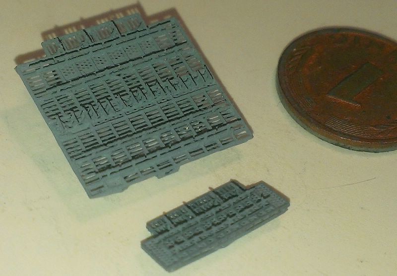

Dragon-Teile für noch ein Radargerät, nicht schlecht...
...aber die von Onkel Edi sind besser. Kleine Nervenprobe, aber nichts im Vergleich...
...zur großen Matratze, die mir noch lebhaft in Erinnerung ist.
Mast aufgeklebt, stand sofort gerade (auch wenn es auf den Bildern nicht so wirkt), die Passgenauigkeit des Bausatzes ist wirklich sehr gut.
Auf der Brücke taten keine dicken Leute Dienst...
Jetzt muß ich ihn erstmal takeln, ist zwar nicht viel, aber auf engstem Raum, und einiges muß ich nach Gefühl machen, Hilfe von der Bauanleitung gibt es natürlich nicht, und gute Fotos davon sind knapp. Wird schon werden...

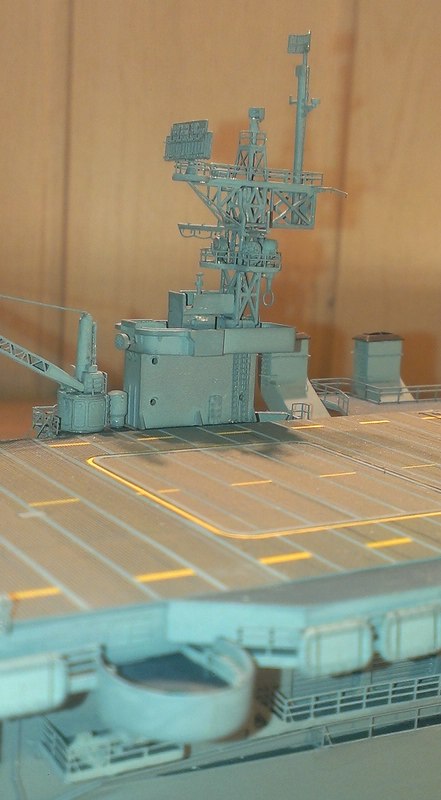

Mahlzeit allerseits!
Nun ist die Modellbaupause doch viel größer ausgefallen als erwartet---egal, jetzt habe ich wieder mehr Zeit, Lust sowieso. Also den Werkstattkalender dreimal umgeblättert, den eingetrockneten Sekundenkleber weggeworfen, mich in den letzten Tagen wieder etwas in eure Aktivitäten reingelesen und nun auch meinen eigenen Baubericht wieder rausgekramt.

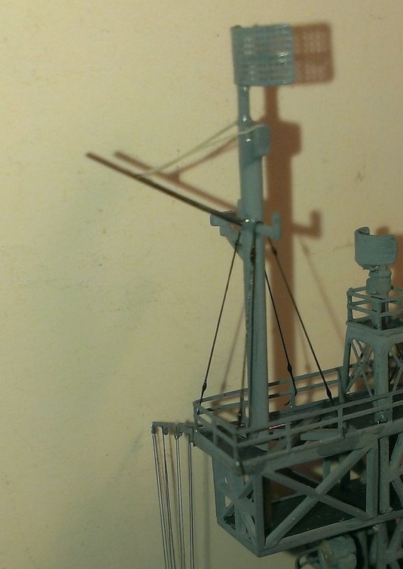

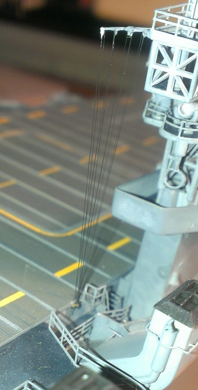

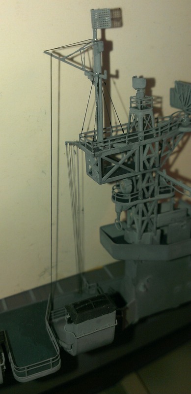

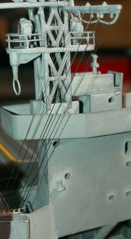

Zuletzt hatte ich den Mast aufgestellt, der kriegt jetzt erstmal ein paar Strippen. Getakelt wird mit meinem gehaßliebten Elastikfaden in den Stärken 0,07mm für das "stehende Gut" und 0,02mm für die Flaggenleinen, wobei der Unterschied kaum ins Auge fällt, sehr dünn und noch dünner.
Zuerst die inneren Flaggenleinen, an denen Signale für den Flugbetrieb gezeigt wurden. Als unterer Belegpunkt dient ein Stück Draht in einem seitlich ins Deck gebohrten 0,4mm-Loch.
Bei sowas kriege ich immer eine schwache Ahnung davon, was die Takelkünstler mit ihren Seglern leisten..
Der Flaggenstock mit seinen markanten Streben wurde von Eduard genauso wie von Dragon einfach vergessen, ein Stück 0,3mm-Stahldraht und gezogener Gußast schaffen Abhilfe. Die Isolatoren an den Stützseilen sind aus dicker schwarzer Farbe.
Auf dem Bild nicht zu sehen, aber die Flaggenleine ist natürlich doppelt. Konsequenterweise liegt dem Bausatz keine Flagge bei, woran auch befestigen... In der Kramkiste findet sich bestimmt was.
Jetzt ist noch die große Signalrah zu takeln, ein paar Fliegerlein sind noch zu bauen, und dann kommt die Endmontage...

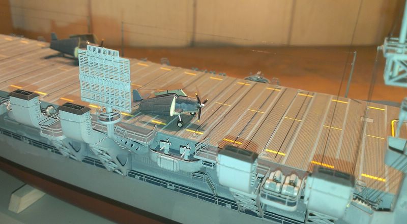

USS Independence - Zwischenstand
Wat`n dat?

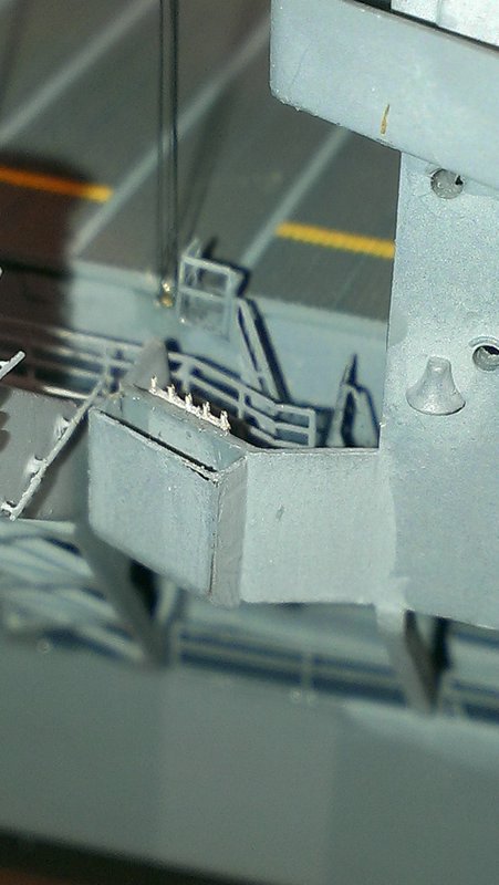

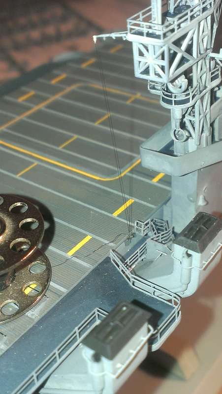

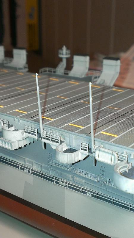

Meine bekannte Neigung zum zweckentfremden von Leitern ist wieder mit mir durchgegangen.
Die Position ist nicht optimal, weil die Flaggenleinen so nur von Leuten mit seeehr langen Armen bedient werden konnten, aber wenn ich das Teil tiefer gesetzt hätte, wär ich nicht mehr drangekommen.
War so schon fummelig genug! Damit und mit ein paar Stützseilen weiter oben, von denen ich kein Bild gemacht habe, ist die Takelage fertig.
Geht allmählich an die Endmontage:
Weil grad kein Flugbetrieb ist, stehen die Antennenmasten aufrecht. Antennendrähte kommen auch noch dran, aber erst montiere ich die seitlichen Flakgeschütze.

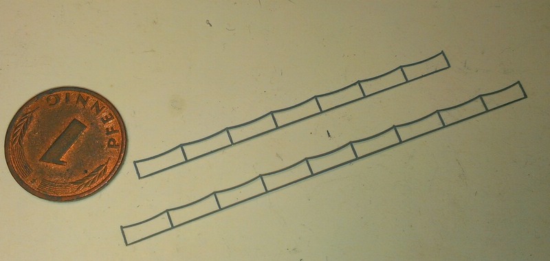

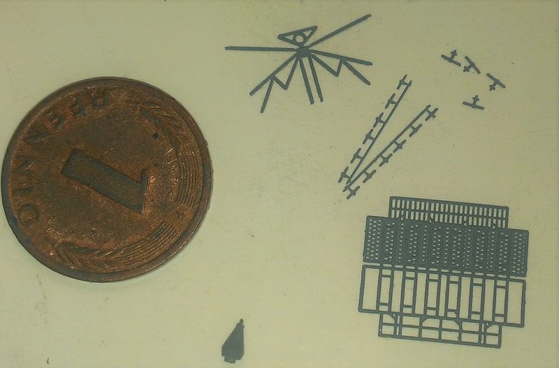

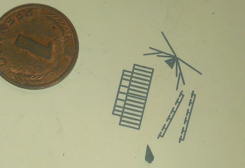

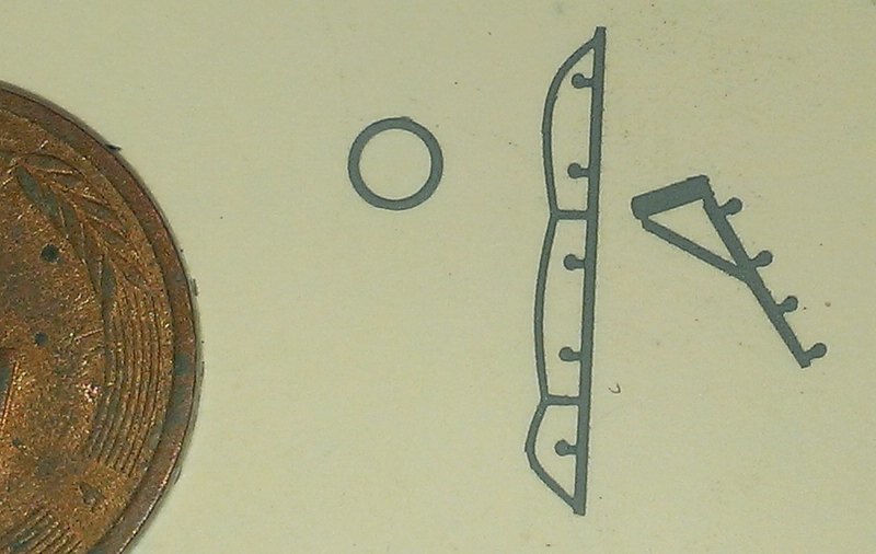

Das sind die letzten zu montierenden Ätzteile (Eduard), einfache steckbare Seilgeländer, mit denen, wenn kein Flugbetrieb war, die Enden des Flugdecks gesichert wurden.
So nämlich. Das Eduard-Set enthält auch ähnliche Teile für die Aufzüge, die aber kaum Verwendung fanden, weil die Aufzüge normalerweise nicht in Tiefstellung geparkt wurden.
Beiboot:
Eigentlich vermeide ich ja Doppelbelegung der Werft, um mich nicht zu verzetteln, aber ich brauchte einfach mal was schlichtes zur Entspannung. Das IX B von Hobby Boss, ein simpler, aber guter Bausatz, ohne großen Anspruch bisher strikt oob gebaut.

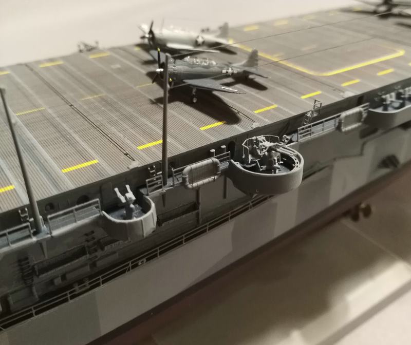

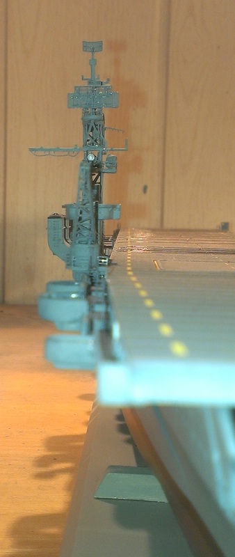

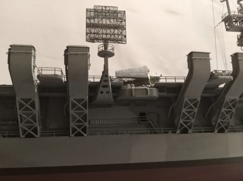

War ein recht produktives Wochenende:
Flakgeschütze montiert und Antennen gespannt..
Flaggenstock aufgestellt..
..und die große Radarmatratze montiert. Die beiden leichten Flak zwischen den Schornsteinen wurden nach den ersten Einsätzen wieder abmontiert, wohl wegen des bescheidenen Feuerbereichs. Schon vorher war die Flak auf der Backbordseite stärker, würde mich mal interessieren, ob japanische Piloten das berücksichtigten. Der beinahe tödliche Torpedotreffer kam jedenfalls von Steuerbord..
Fast fertig also, fehlen noch 6 Flieger, schon in der Mache, und der Klarlack.

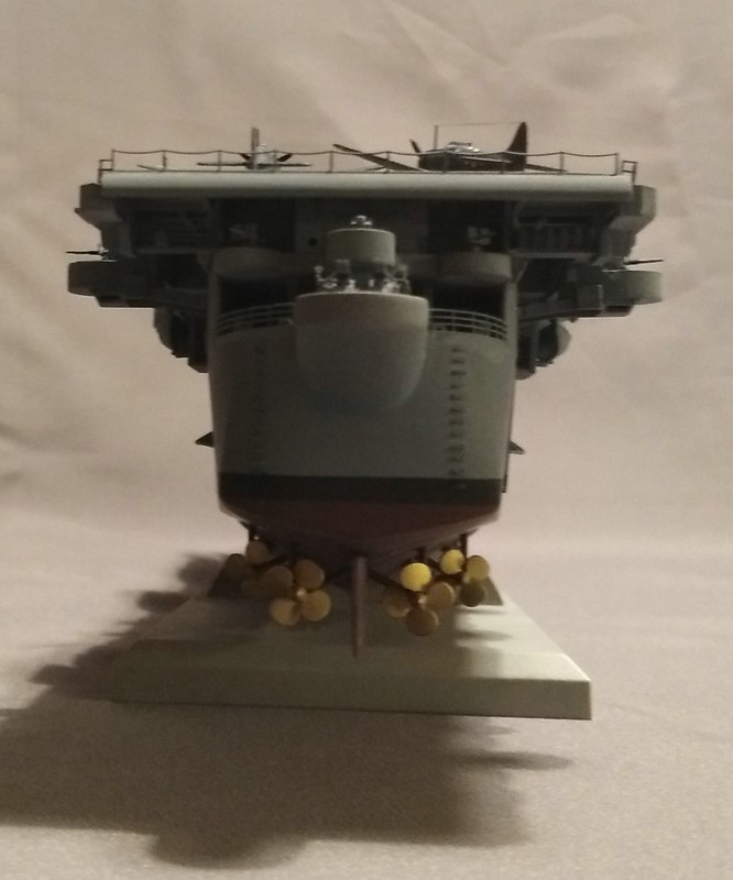

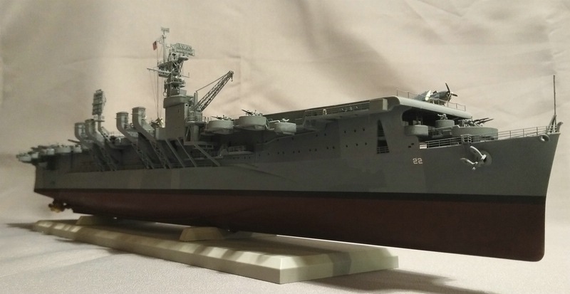

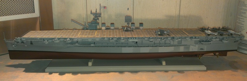

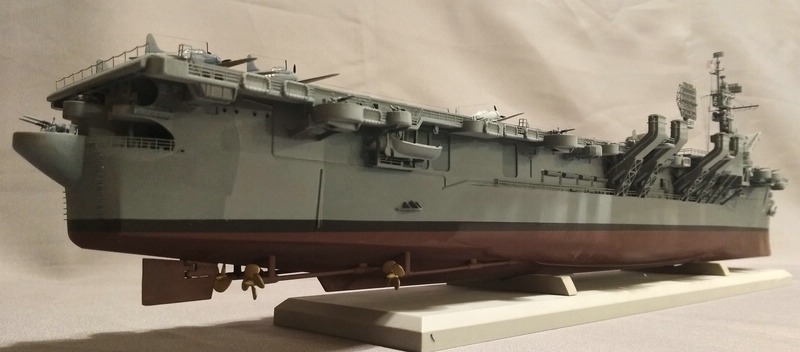

USS Independence - Endstand

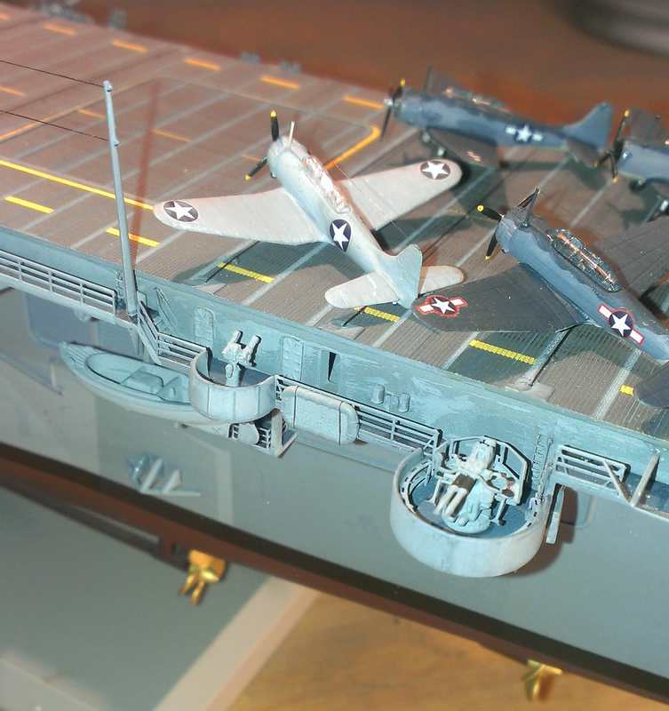

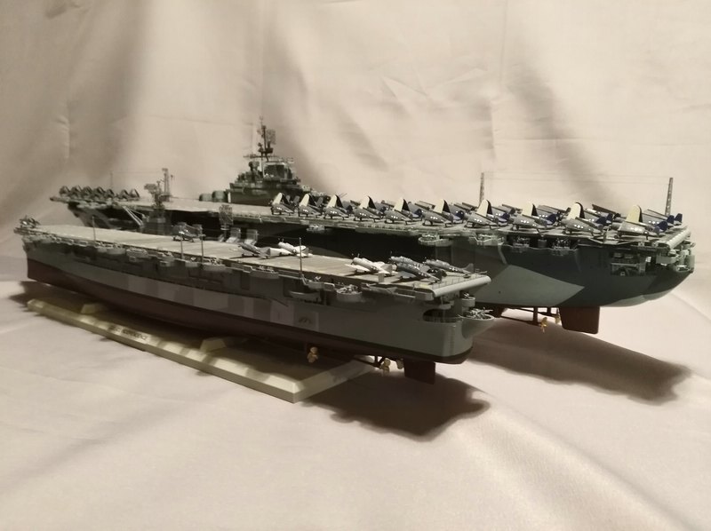

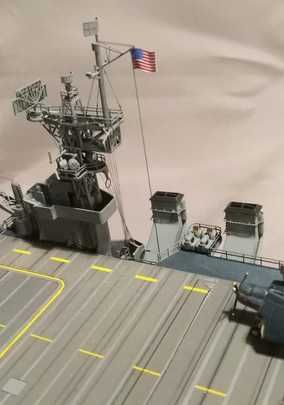

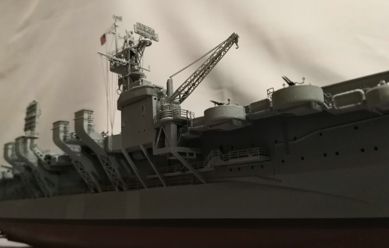

Es ist vollbracht, die restlichen 6 Fliegerlein sind noch in der Montage, doch das Modell selber ist vollendet (na ja, bis auf ein paar Winzigkeiten, die mir erst auf den Fotos aufgefallen sind). Es hat nach der langen Pause auch wirklich gekribbelt, mal wieder was fertig zu kriegen..

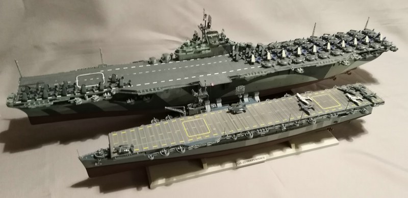

Und zum Vergleich mal ein "richtiger" Flugzeugträger, CV-14 Ticonderoga, eins meiner Frühwerke, an dem ich heute vieles besser machen würde, aber ich schau´s mir immer noch gerne an.
Ist schon ein Unterschied..
Fazit:
Eigentlich ein toller Bausatz, schön detailiert und mit hervorragender Gußqualität und Passgenauigkeit, ein paar kleine Schwächen und Fehler fallen kaum ins Gewicht. Wenn nur die Bauanleitung nicht so grottenschlecht wäre...unübersichtlich, wenig gehaltvoll (Farbgebung und Takelage) und vor allem voller Fehler, die, wenn nicht rechtzeitig bemerkt, das ganze Modell versauen können.
Hat aber trotzdem großen Spass gemacht, die Unterbrechung lag jedenfalls nicht am Modell.
Ich danke Euch für´s zusehen, insbesondere natürlich für Anregungen und Kommentare.
Bleibt mir gewogen!
