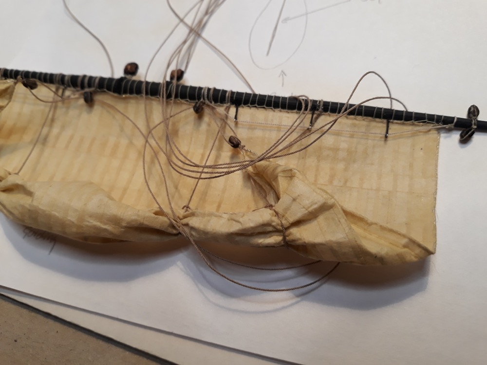

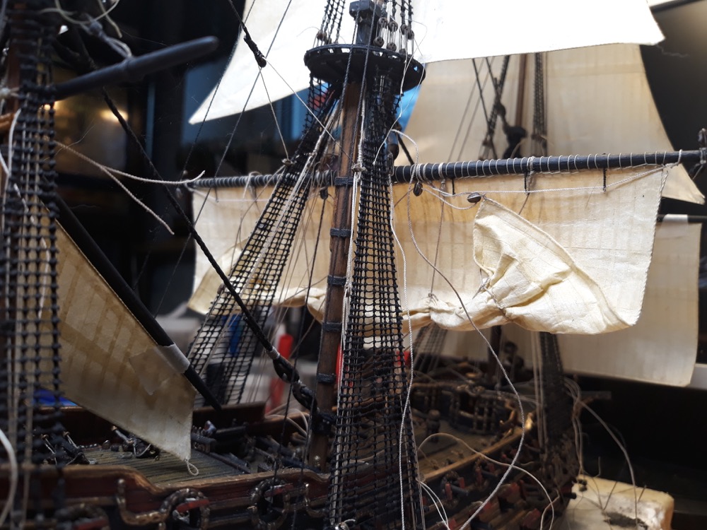

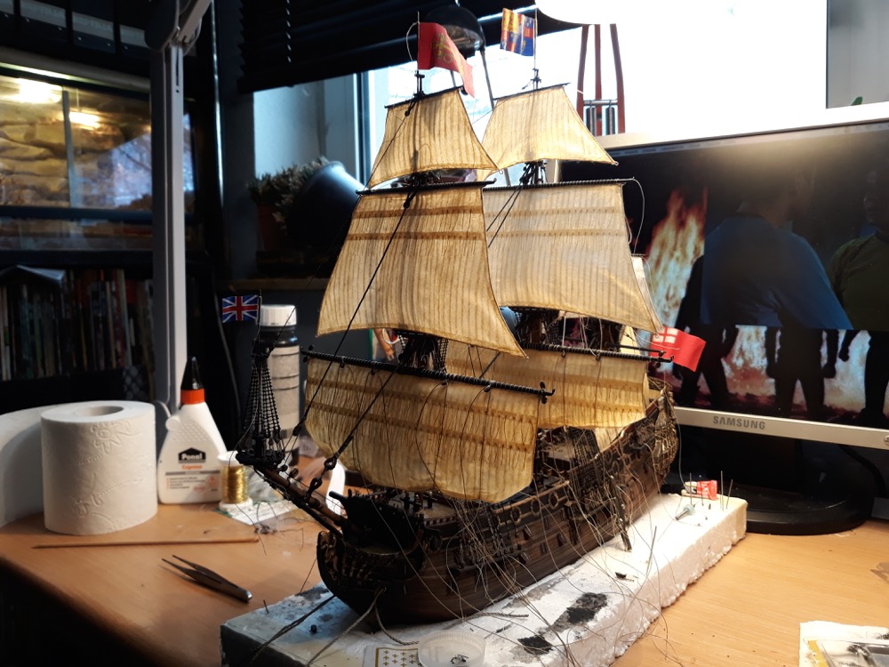

weiter mit Segelogie...
auf den Einwand meiner Freundin, "...wie soll sich das Segel unter unnatürlichen Voraussetzungen natürlich verhalten können..."
habe ich beschlossen das Hauptsegel ordentlich an der Rahe zu befestigen.
Erste trockene Formungen.
und feucht weiter bearbeitet.
So sieht das am Schiff aus.
Ein Schritt in die richtige Richtung.
Die Ansicht vom Heck aus gefällt mir sogar recht gut. Schön wäre es gewesen, so viel Faltenwurf vom Bug aus gesehen hinzubekommen.
Für heute werde ich das Segel in Ruhel lassen. Erste Bahnen haben sich schon gelöst.
Bis bald, Grüße, Marcus

Ganz klar ein großer Fortschritt! Es kommt schon etwas von der Atmosphäre des Originals rüber.
274
Sonntag, 13. Januar 2019, 18:54
Absolu gut optisch! Der einzige "Schönheitsfehler": Du hast die Buggordings jeweils auf Vorder-und Rückseite angebracht, diese befanden sich allerdings nur auf der Vorderseite. Auf der Rückseite gab es maximal beideseitig je eine Schlappleine (meines Wisens...), die relativ dicht am Mast saßen. Aber wenn es Deiner gewünschten Darstellung zuträglich ist, warum nicht? Dann lass es so. Ich musste auch zweimal hinschauen- und das auf deinen vergrößerten Bildern. :thumbup:
Realistischer wäre es meines Erachtens, wenn die Segel nach vorne umschlagen würden, durch die besagten Buggordings.

Ich noch versuchen, die Ecken des Segels noch etwas näher an die Rah zu holen, damit die Unterkante des Segels nicht so „Gardinen“-gerade ist.
280
Dienstag, 15. Januar 2019, 09:40
Ich finde, dass Du da schon eine beeindruckende Leistung gebracht hast :respekt:
Die Segel in halb geborgenem Zustand darzustellen ist wirklich schwierig, wenn es auch nur halbwegs realistisch aussehen soll, und das ist Dir gut gelungen.
Vielleicht noch etwas mehr Fadenspannung auf das Schot mit dem Block bringen ... :nixweis:

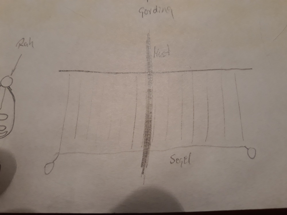

281
Dienstag, 15. Januar 2019, 16:46

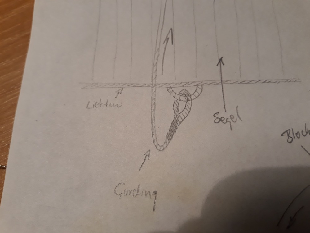

Uuuuiiii so viel Lob, freut mich sehr, vielen dank!!!
@ Chris
Du hast mich wieder erwischt! :pfeif:
Ich dachte, dass mein "Aufbau" für die Gordings Richtig wäre.
Dadurch entsteht auch zwangsweise ein Faltenwurf wenn die Gordings angezogen weden. Zeigt sich bei meinem Hauptsegel ganz schön auf der Rückseite.
Meine äußeren Gordings machen einen Knick der mir nicht richtig (natürlich) erscheint. Die müssten stärker angezogen werden.
Wenn ich alles richtig verstanden habe, müssen die Gordings so laufen.
Für mich müsste sich aber dadurch dieser Effekt ergeben!?
Ohne den gewünschten Faltenwurf. Wo hat sich mein Denkfehler eingeschlichen...oder ist der einfach der Physik und den Dimensionen geschuldet?
Hängt das Segel mit seinem vollen Gewicht an den Schlaufen am unteren Segelrand?

282
Dienstag, 15. Januar 2019, 18:51
Damit hast du dich in der Kategorie Segel ganz klar in die Champions League gebastelt.
283
Dienstag, 15. Januar 2019, 19:36
Nabend Marcus! :wink:
Deine letzte Skizze ist absolut korrekt. Aufgeien geht meines Wissens in folgen Schritten: Zunächst werden die Geitaue dichtgeholt, was die Schothörner auf der Segelrückseite hoch an die Rah bringt. Das Segel hat dann bei Draufsicht eine Trapezform.
Dann werden die Sprut- bzw. (moderner) Nockgordings dichtgeholt und somit weiteres Tuch an den Seitenlieken um 90° gedreht unter die Rah beidseitig gebracht. Dann werden die (mindestens zwei (bei Blinden teilweise sogar nur ein mittiger, dieser dafür oft mit zwei Spruten) Buggordings dichtgeholt. Dabei lappt da Segel nach vorne um. Das Unterliek wird dadurch vor dem Segel in Richtung Rah bzw. Mars hochgezogen. Der Schwerkraft folgend hängen Parts des Unterlieks dabei durch, es entstehen zwischen den Gordings mehrere "U"-förmige Durchhänger aus Tuch. Das heisst, alle Bögen bei aufgegeiten Segeln kommen mehr oder weniger durch die Bug- und z.T. seitlich ansetzende Gordings zustande. Noch mehr "klassische" Buchten mit dem uns bekannten pitoreskem Faltenwurf entstehen dann einen Arbeitsgang später, wenn das Segel mit Beschlagzeisingen an der Rah final festgezurrt und somit "geborgen" wird. Aufgeien ist also eine Vorbereitung auf das Bergen. Es wurde/ wird aber auch genutzt, um Fahrt aus dem Schiff zu nehmen.
Deine Version mit beidseitigen Buggordings ist das Prinzip des Raffrollos, was am Segel sehr wohl Sinn machen würde, aber in der Form war es nicht vorhanden, m. W. nach. (warum eigentlich nicht...?? :idee: ) Allerdings gab es -zumindest im/ seit dem 18.Jh. die beiden Schlappleinen beidseitg vom Mast, die den durch das Aufgeihen in der Mitte verbleibenen Tuchbausch mildern sollten und genau nach dem Raffrolloprinzip arbeiten, da als Gegenspieler der Schlappleinen auf der Vorderseite/ gleicher Ansatzpunkt entsprechnde Gordings saßen.
Ich hoffe, ich konnte Dir etwas weiter helfen? Nach diesem sehr alten Prinzip habe ich als Trainee auch auf einem modernen Segler noch mitgeholfen, Rahsegel aufzugeien vor dem Bergen.

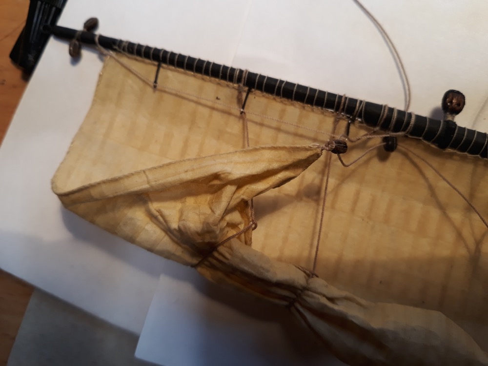

286
Mittwoch, 16. Januar 2019, 20:11
Danke, Schmidt!
:D
Danke Chris, für deine ausführliche Antwort!
Gilt selbiger "Aufbau" auch bei den Grodings des Kreuzsegels und
sind die Gordings mit einer "Schlaufe" am Segelrand befestigt?
In etwa so

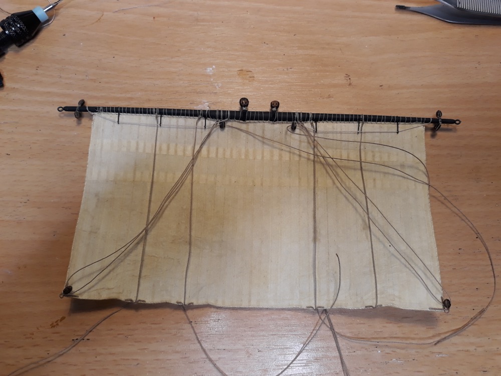

Das Aufgeien der Segel in Kritzelform...zum Teil um zu zeigen, was ich verstanden habe, ob ich es verstanden habe, vielleicht auch für andere um zu verstehen.
Ausgangspunkt
Schotthörner dicht geholt
Gordings angezogen
Belegt werden die Gordings (Buntlines) an der Bordwand innen, ungefähr mittig der Wanten (gemäß Jan Gelbrichs Belegplan).
Soweit ok?
Grüße, Marcus

Mittwoch, 16. Januar 2019, 21:33
Hi Marcus!
Laut Andersson waren am Kreuzmarssegel keine Buggordings vorhanden, da sie in der Größe in etwa dem (Groß-)bramsegel entsprachen (oder vielleicht etwas größer) und an Bramsegeln waren ebenfalls keine. Hier wurde nur über Geitaue das Tuch angehoben. Die Schlaufen waren in die Liektaue eingespleisste Taustücke, sogenannte Legel, die Gordings wurden daran mit einem (sinnigerweise...Achtung! ) Gordingsstek befestigt, übrigens eines meiner Lieblingsknoten am Modell, sieht schick aus und hält Bombe und läst sich an vielen Stellen bei Takeln nutzen.
Deine Skizzen sind soweit korrekt, denke ich.
Und Achtung vorweg: A propos Kreuzmarssegel: Die Brassen der Bagienrah unter dem KM-egel liefen nach vorne über Kreuz an die hinteren Großwanten durch Blöck an Deck, ein wichtiges Takelelement englischer Schiffe dieser Epoche.

289
Mittwoch, 16. Januar 2019, 22:19
Die Geitaue sind entgegen die der Bramsegel tatsächlich wieder doppelt geführt: Von der Rah zum Schothorn, durch den Geitaublock dort, dann wieder hoch zur Rah und durch den Leitblock wieder abwärts zur Belegstelle an Deck.
meinstest Du das?
Und achja: Die Bulins des KM-Segels gehen übrigens auch so neckisch über kreuz und durch Leitblöcke (natürlich etwas höher angesetzt als die Brassenleitblöcke) an den hinteren Großwanten an Deck.

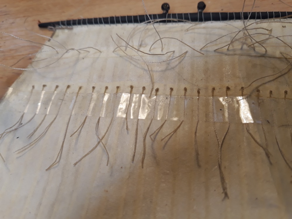

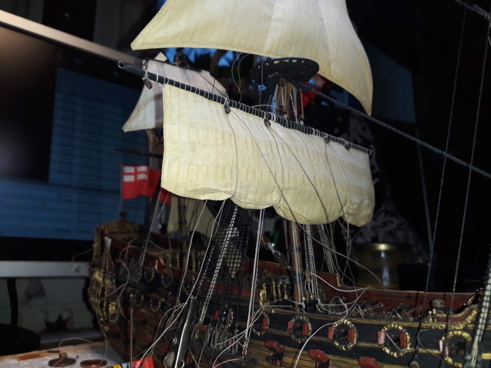

ich war die letzten Tage nicht untätig.
Die Segel haben Reffbändsel erhalten.
Das lief in etwa so ab, Reffbändsel anbringen,
ein Streifen Tesa drüber, ausrichten, Knoten mit Kleber fixieren, dann das Gleiche nochmal auf der Rückseite.
Abschneiden, Reffbändsel am Segel ankleben und fertig.
Nebenzu habe ich einige Resin-Blöcke hergestellt. Mir scheint der
Aufwand geringer als bei den Hölz oder Papierblöcken.
Die Unterrah des Fockmastes mit Blöcken versehen.
Nun kam der spannende Teil. Das Segel sollte etwas gerefft werden. Weniger als das Hauptsegel.
Diesmal nur im trockenen Zustand bearbeitet. Das Ergebnis gefällt mir gut, sogar besser als beim Hauptsegel.
Fortsetzung folgt.
Grüße, Marcus

Donnerstag, 31. Januar 2019, 17:30
Coole Methode, sehr schön! :respekt: (Wobei die nicht unausgerichteten und wirr unterschiedlich in alle Richtungen abstehenden Bändsel natürlich viiiieeel mehr Dynamik ins Gesamtbild bringen :abhau: ...)
Sieht alles sehr gut aus, finde ich!! Inklusive des "trockengerefften" Segels, dessen Faltenwurf sieht sehr realistisch aus! :ok:
