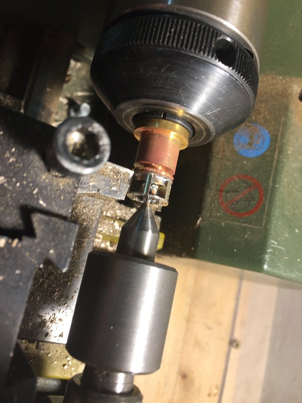

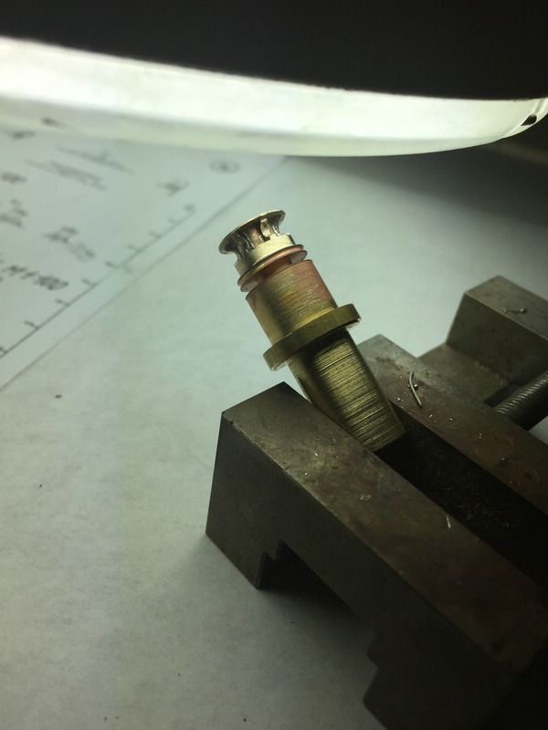

Ich hab ein bisschen Zeit zum Basteln gehabt und hab mich an einen noch wesentlichen Bestandteil zu schaffen gemacht: Das Bugspill.
Es schaut ein wenig anders aus als die bisherigen.
vordrehen
die Rippen sind eingelötet und können abgedreht werden
vor dem putzen und abrunden der Rippen
die Ankerwinden und der Bugspill vereint

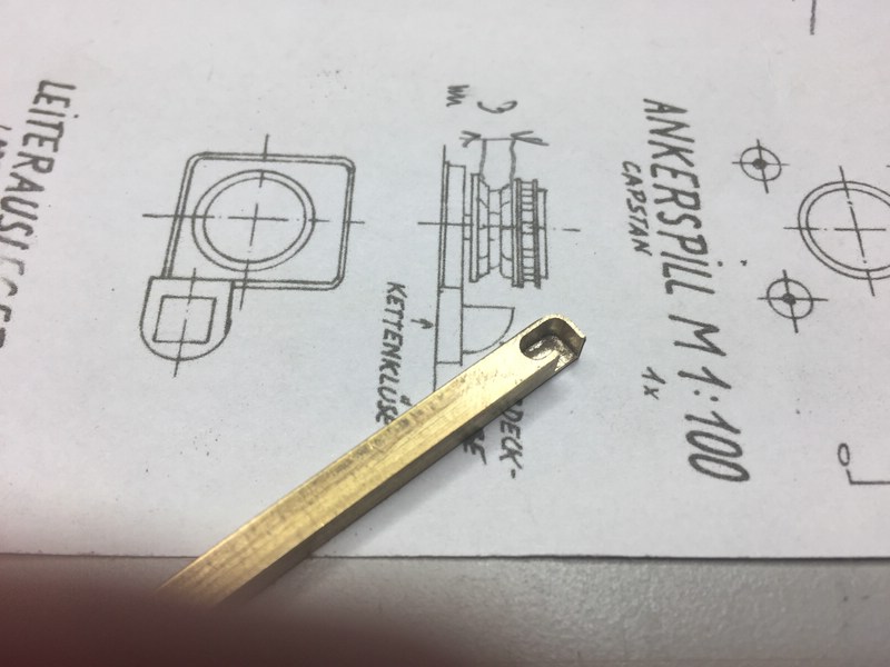

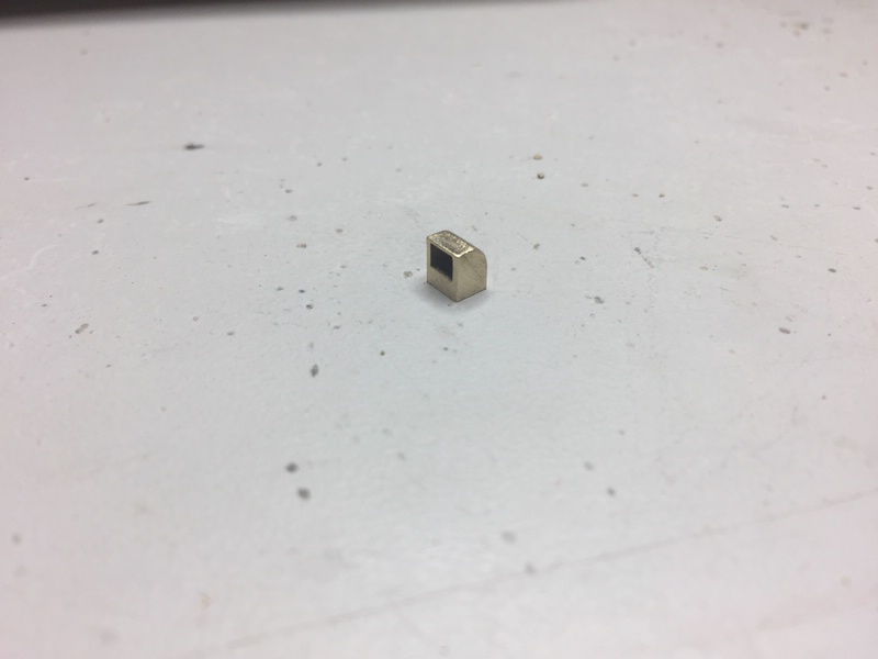

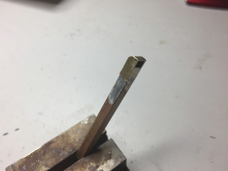

Für die Ankerwinden haben noch 2 Abdeckhauben für die Klüsen gefehlt.
Eine quadratische Messingstange wird folgendermaßen eingefräst:
dann abgerundet
dann wird seitlich ein Messingblech angelötet, verputzt und verschliffen
dann wird gekreissägt

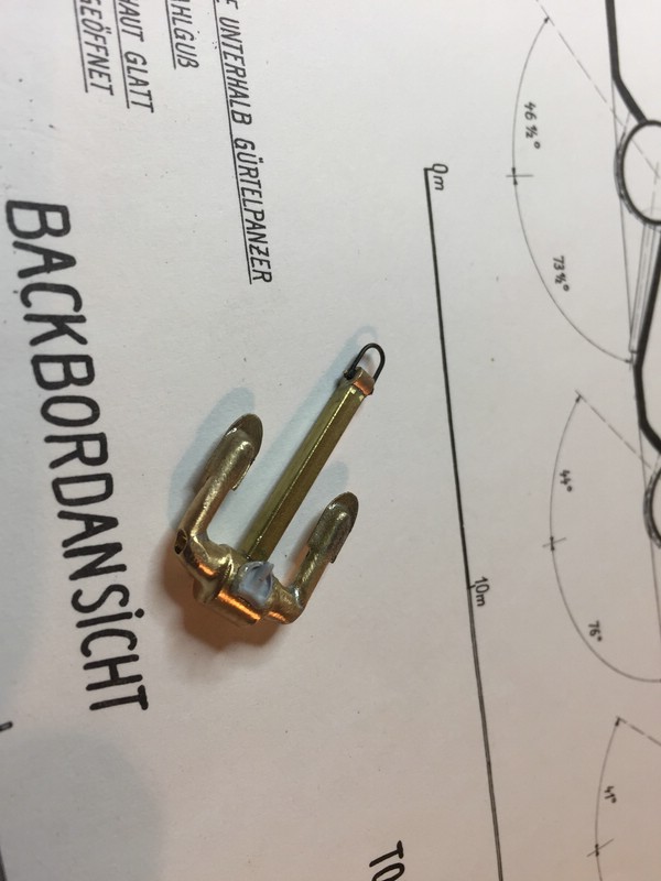

Mit dem Lackieren ist es sich noch nicht ausgegangen, zuerst müssen die Anker fertiggestellt werden, jetzt bin ich aktuell beim Ankergeschirr.
Um mir die Montage der Anker leichter zu machen, habe ich den Ankerschaft 2-teilig ausgeführt, das erlaubt mir eine genaue Verlegung der Ankerkette auf dem Deck, der Anker kann dann genau in der Höhe ausgerichtet werden.
Im Detail schaut das so aus:
Der Übergang des "stärkeren" in das "kleinere" Messingrohr wird durch das Klüsenrohr verdeckt und ist nach der Montage nicht mehr sichtbar.
Der Schäkel ist ein Zukaufteil. Hier sind die Anker fertig:

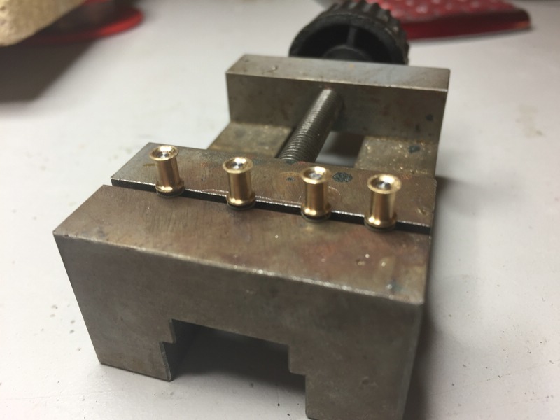

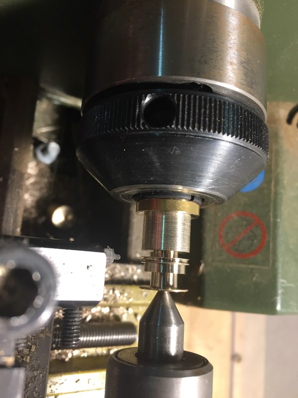

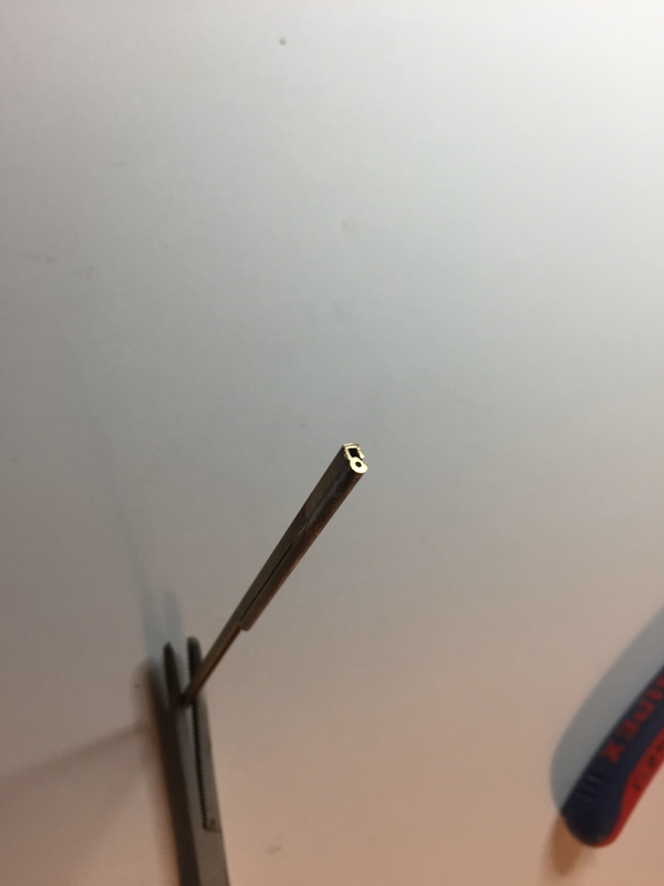

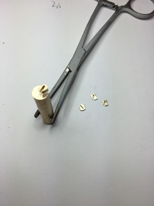

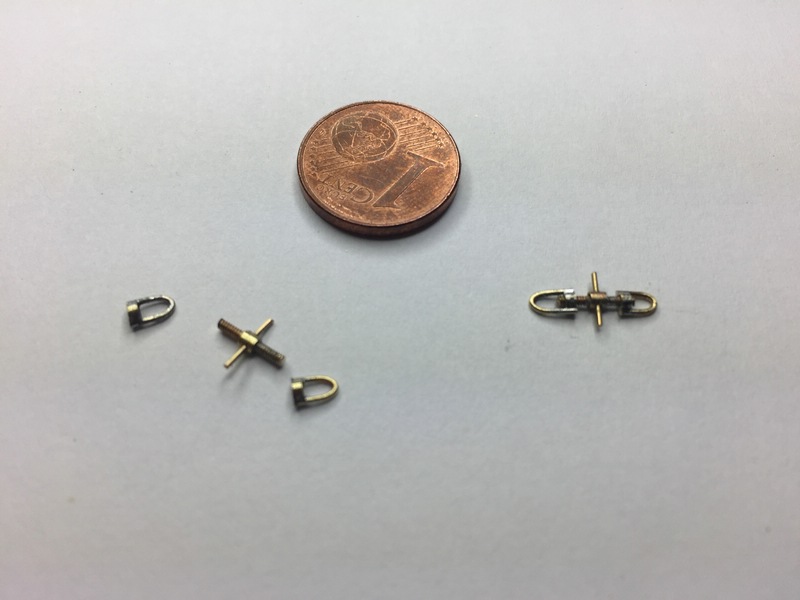

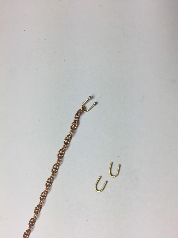

Apropos Schäkel: ein kleiner, aber fieser Bauteil zum Bauen. Wer welche brauchen sollte, hier eine kleine, unkomplizierte Bauanleitung:
Ein Biegewerkzeug aus Messingresten (U - Profil und Ms rund gleicher Stärke) zusammengelötet:
Die zukünftigen Schäkel gebogen und entsprechend abgeschnitten:
Ein Messingröhrchen wird angelötet
Das Röhrchen wird mit einer kleinen Trennscheibe durch- bzw. abgeschnitten, der Schäkel danach vorsichtig geputzt

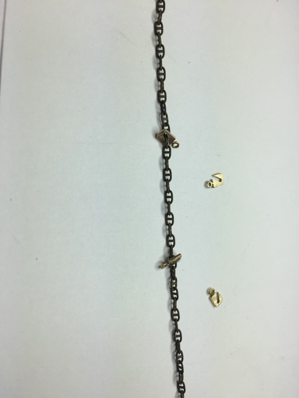

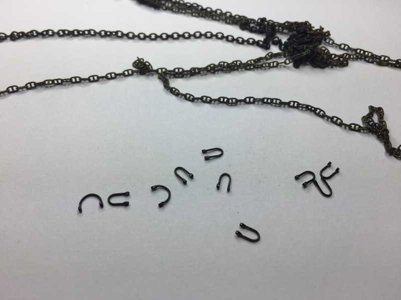

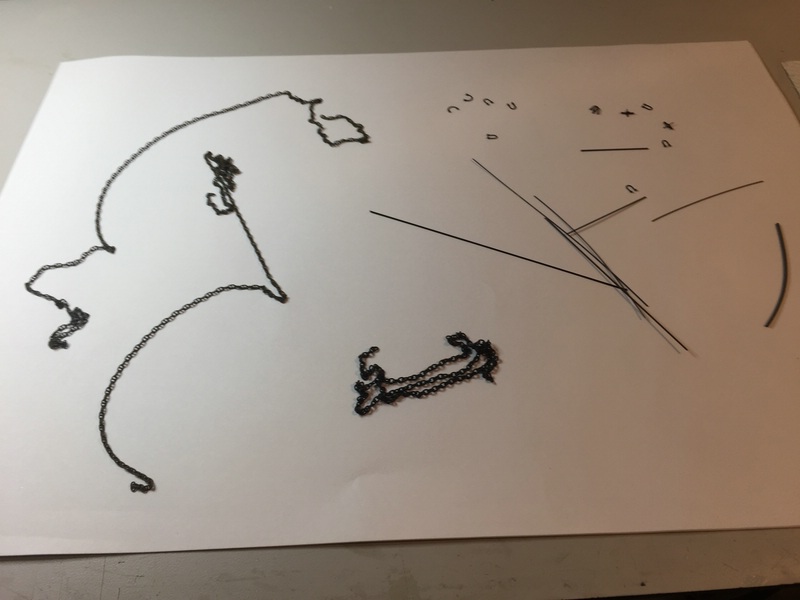

Ich habe mit dem Kettengeschirr weitergemacht
Spannschrauben
Ein paar Teile sind schon brüniert
Ein Frästeil, aus diesem entstehen Kettenklammern
Danach wurden noch Ösen eingelötet. Montiert würde das so aussehen

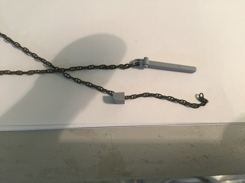

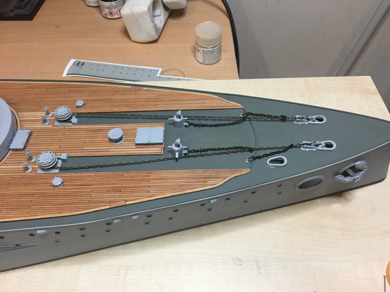

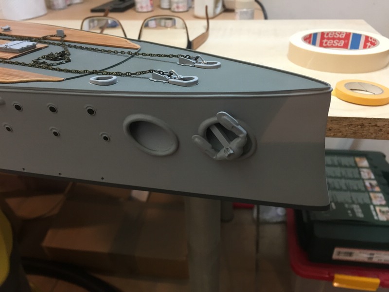

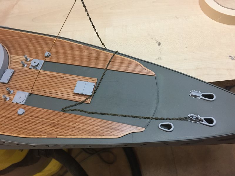

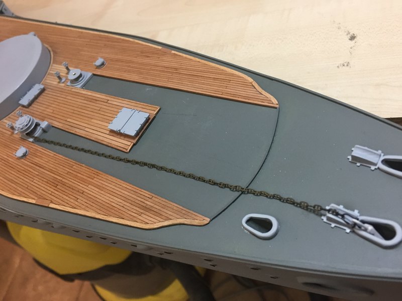

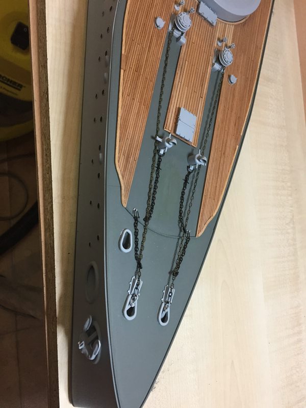

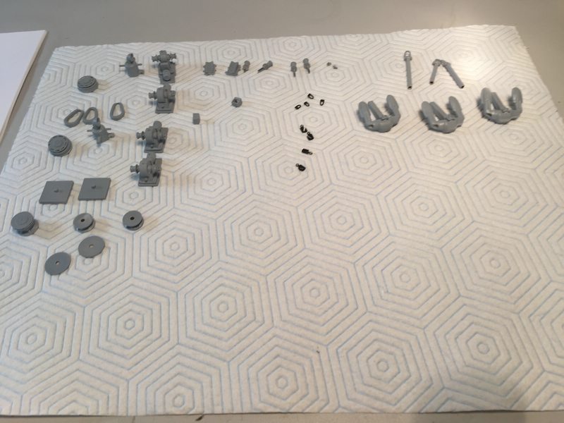

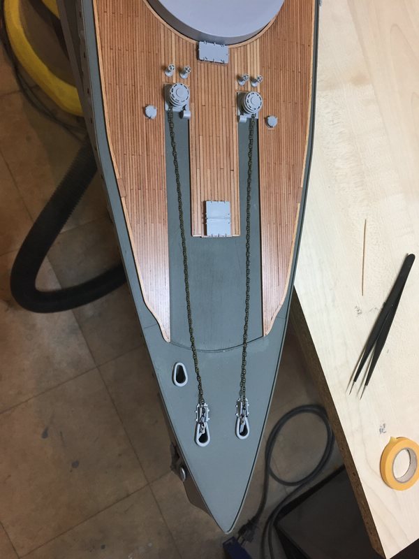

Nachdem alle notwendigen Einzelteile für die Ankerketten vorhanden waren, konnte ich zum Lackieren anfangen.
Die lackierten und brünierten Teile
Zur besseren Montage wurde das Deck und der Rumpf durchbohrt (geht ja bei Wasserlinienmodellen) und die Kette durch den Rumpf durchgefädelt. Am Boden wurde sie mit eingedickten Harz verklebt.
der Anfang ist geschafft
Ankerkette mit Ankerschaft und der Abdeckhaube
Ein Anker ist montiert
Die nächste Kette
Kettensicherung
Die Ankerbetinge mit Spannschrauben und Kettenklemmen
Die Kohlewinden lackiert und montiert.
Draufsicht
Die Montage des Bugspills hebe ich mir für morgen auf.

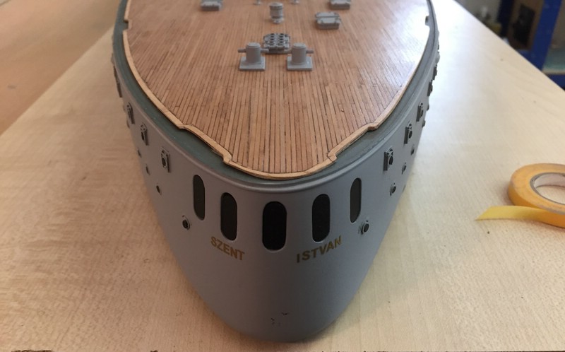

Mit einer Bohrschablone wurde die Lage des Bugspills markiert und das Teil dann montiert

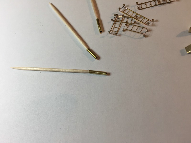

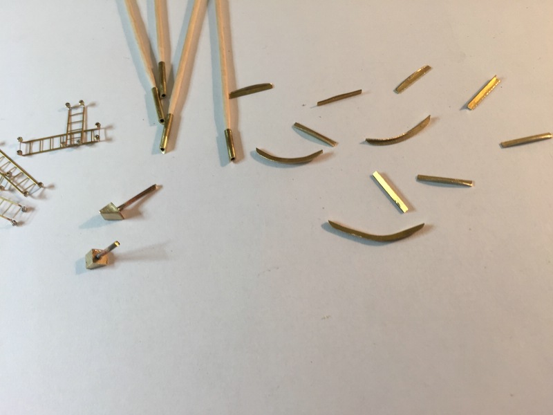

Die Latrinenabflüsse wurden aus 2 mm Messingrohr angefertigt. Um das schnabelförmige Ende zu erzielen, wurden die Röhrchen mit einem 3 mm Fräser angefräst.
Kleinteile wurden angefertigt, Leitern, die Auflagen der Heckanker und die unter den Kasemattgeschützen befindlichen "Vorsprünge"
Noch 2 Oberlichten für den Bug
das Modell bekam seinen Namen

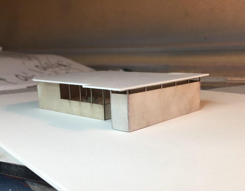

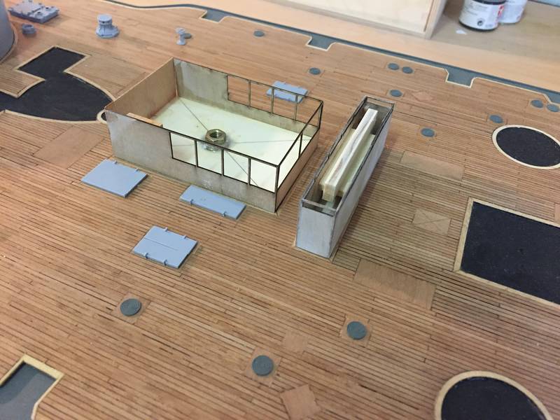

Wie schon angedeutet ist es an der Zeit, eine Etage in die Höhe zu bauen. Ich beginne mit der hinteren Bootsplattform.
Die Grundkonstruktion ist simpel, die Einzelteile waren schnell ausgeschnitten.
Zusammengebaut mit Decke.
Und so schaut die Sache auf Deck aus, für mich schön, dass sich die ersten schwarzen Löcher schließen.

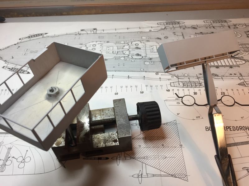

Grundieren

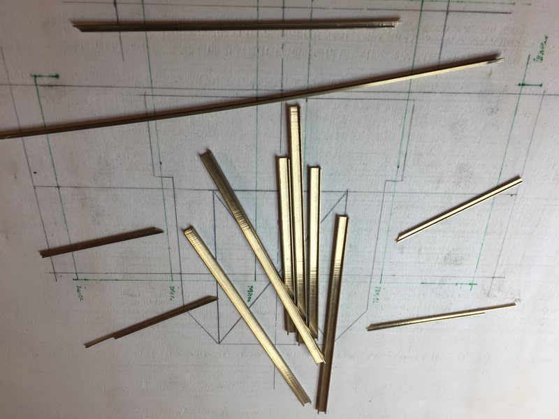

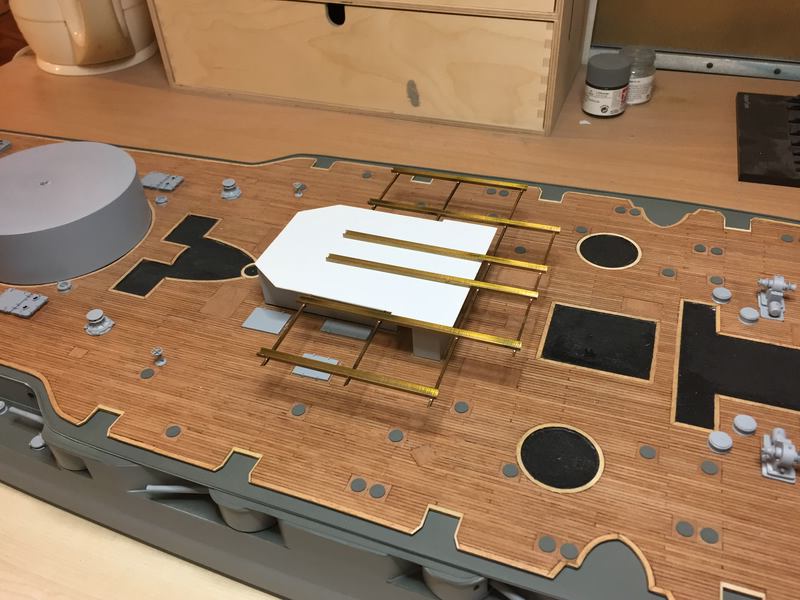

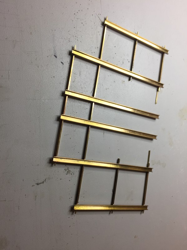

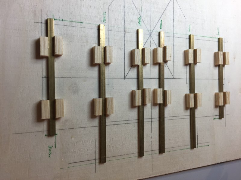

Es geht weiter mit der Stahlkonstruktion der Auflager für die Beiboote.
Zuerst wurde der Grundriss auf ein Stück Sperrholz gezeichnet.
Nachdem das Original aus C - Profilen geschweißt war, habe ich hier idente Messingprofile verwendet
Die Profile werden mit Holzleisten an Ort und Stelle gehalten
Dann wird gelötet und ausgeformt, das Sperrholz kann man entsorgen.
entformt
Die Decke aufgesetzt und grob zusammengestellt
an Bord schaut es so aus
