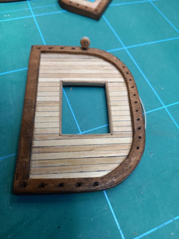

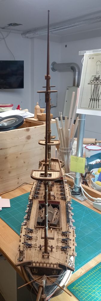

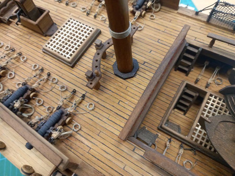

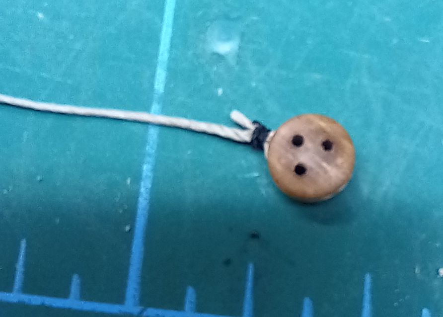

habe die Mars jetzt gebeizt und die Löcher gebohrt...
und auch eine Jungfern montiert, damit ich sehe ob die Löcher groß genug sind.
Die Bauanleitung lässt da einiges offen..... ?(

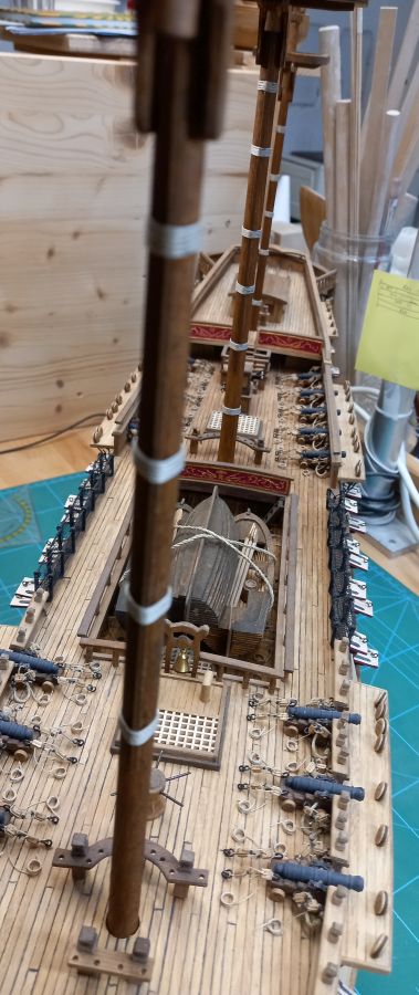

und zum Schluss habe ich noch bei der Saling weitergemacht
Gruß Franz

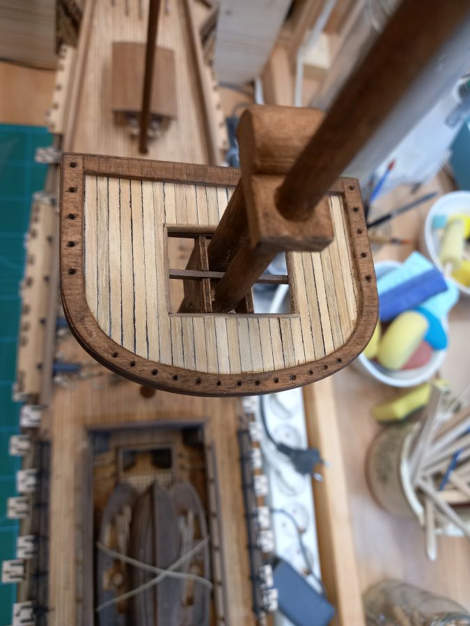

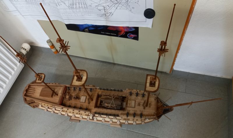

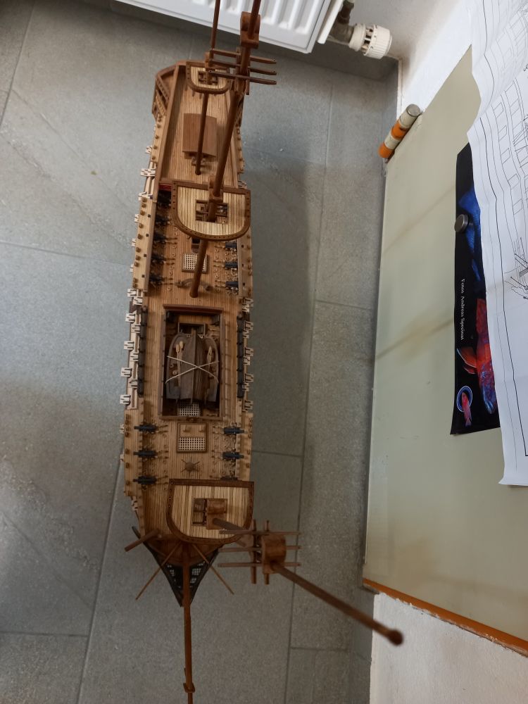

Habe jetzt die Mars und die Saling montiert, muß sie allerdings noch beizen, hab ich gerade gesehen :love:
273
Samstag, 18. Januar 2025, 18:00
Alle Achtung ist das gut geworden !
LG Jürgen
274
Sonntag, 19. Januar 2025, 17:45
Das wird ein sehr schönes Modell. :ok:

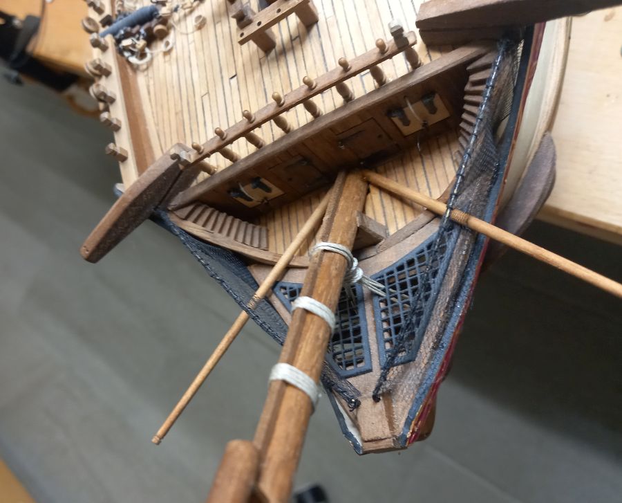

Donnerstag, 23. Januar 2025, 19:20

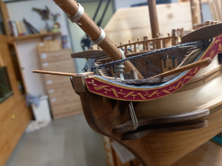

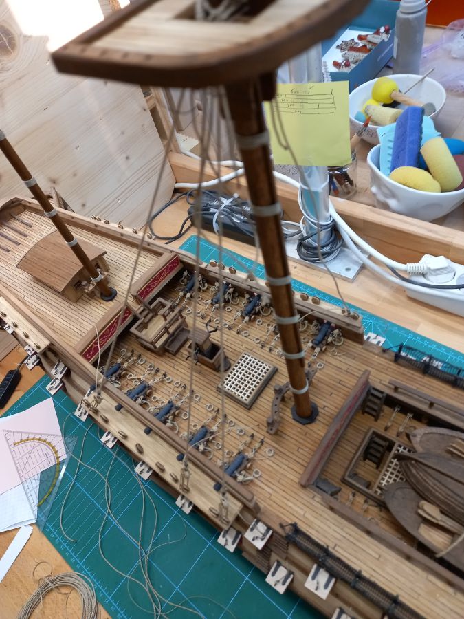

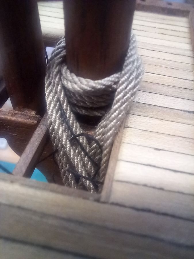

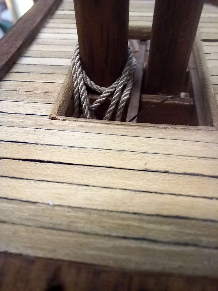

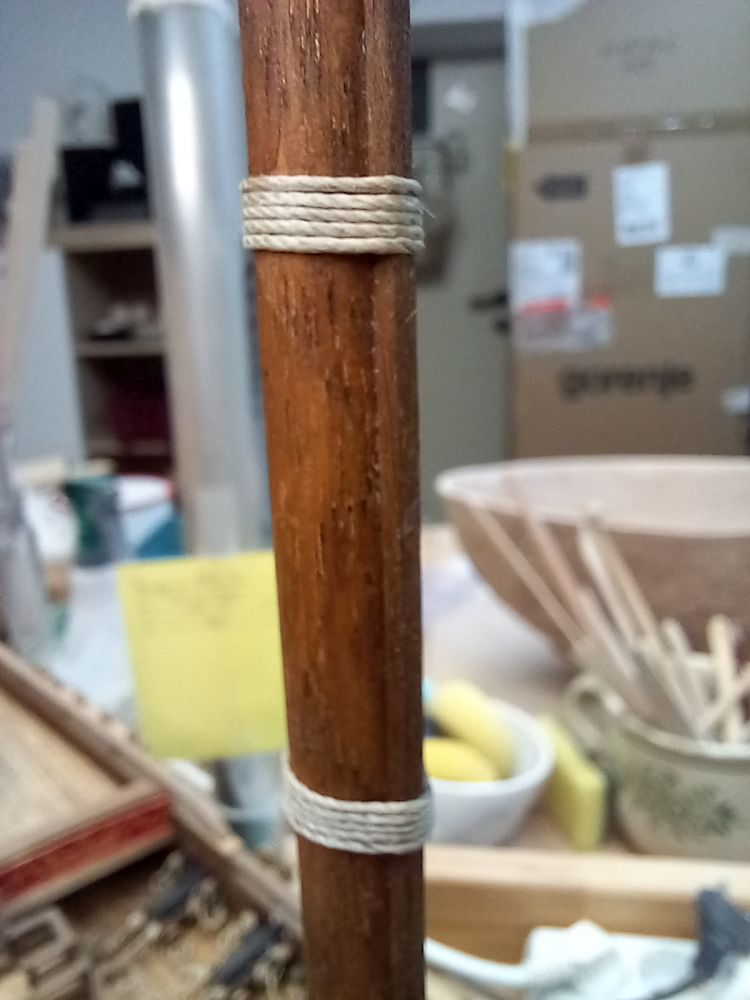

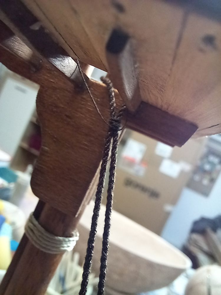

Habe jetzt auch die Mastbandage montiert
  • »Franz1966« ist der Autor dieses Themas
Beiträge: 222
Realname: Franz
Wohnort: 4202 Sonnberg im Mkr.
276

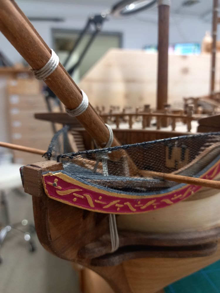

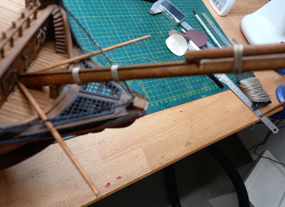

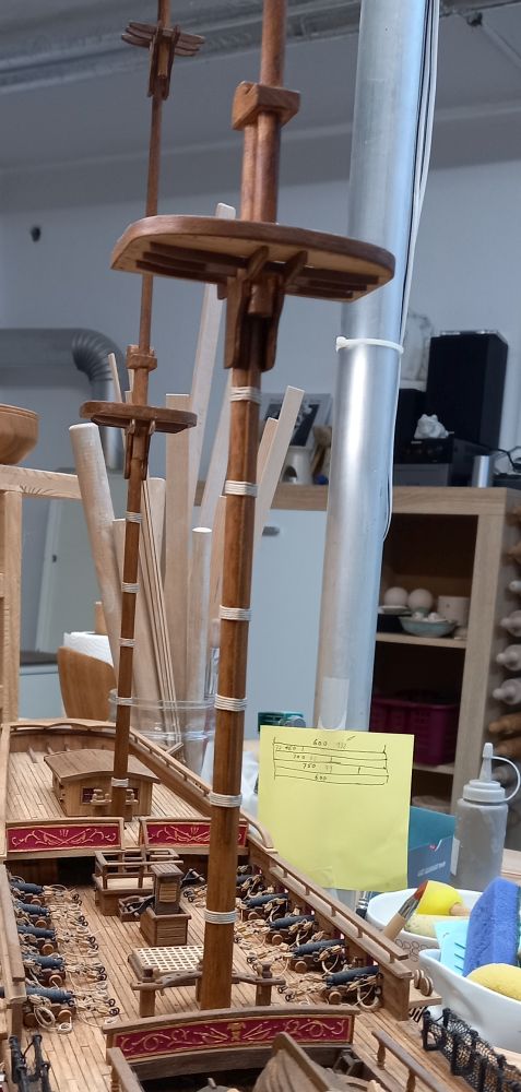

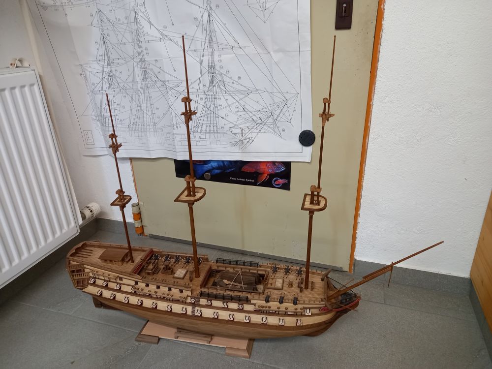

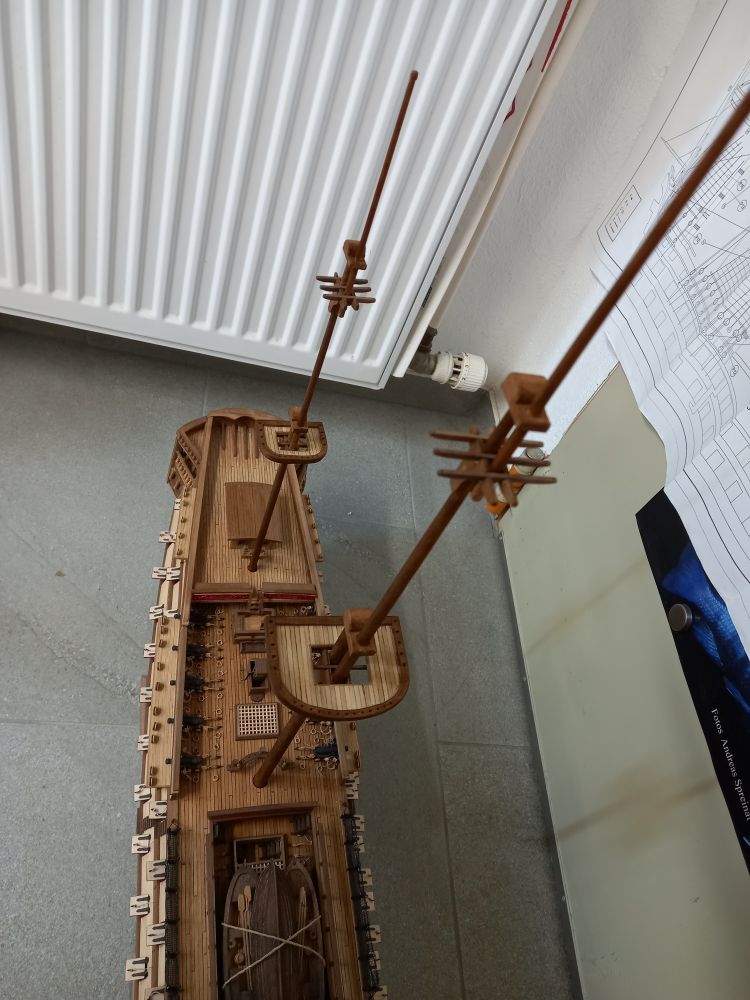

Samstag, 25. Januar 2025, 18:24

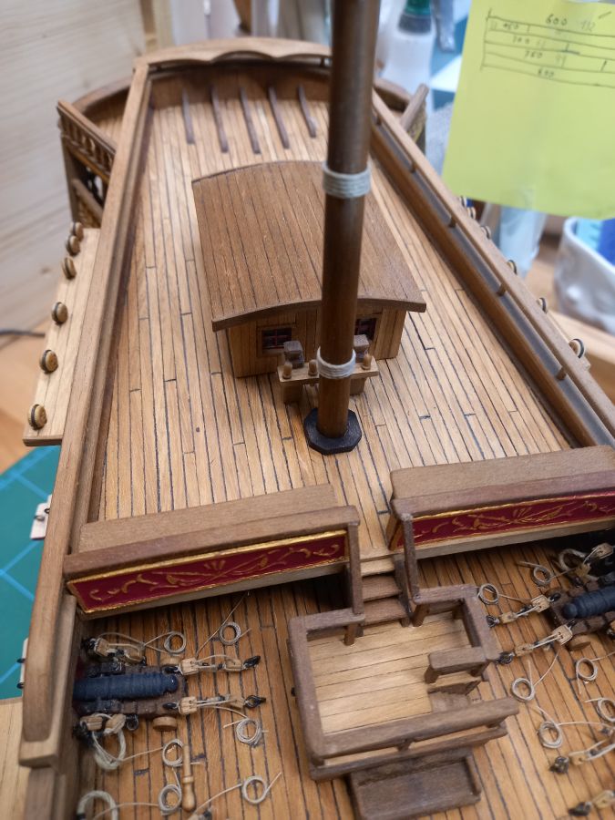

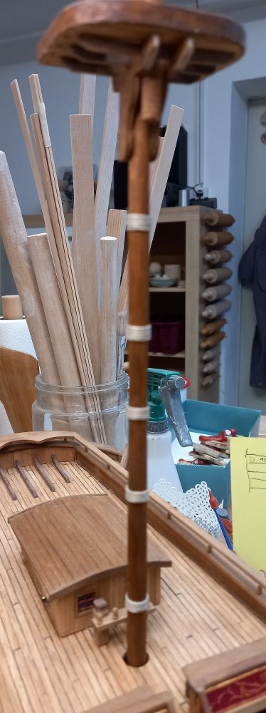

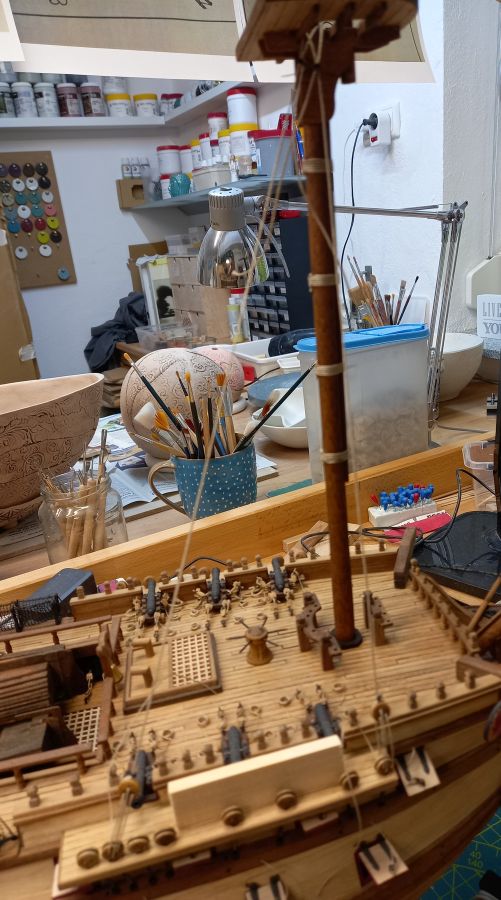

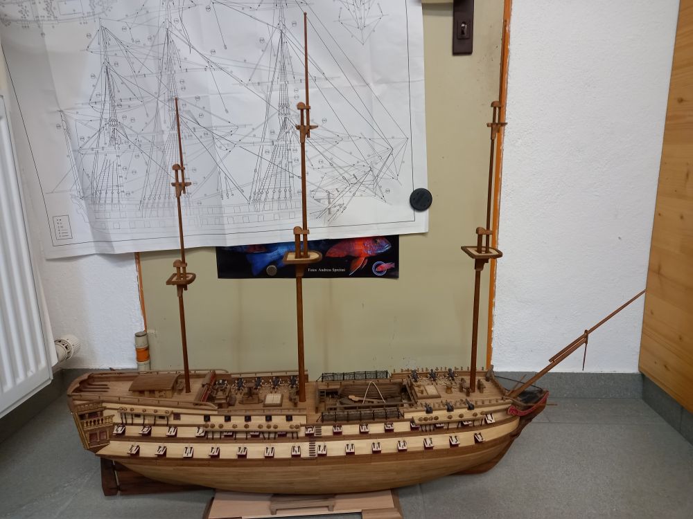

Habe jetzt die Masten fix montiert, incl. Mastkragen
sind auch schön in einer Flucht :rolleyes:

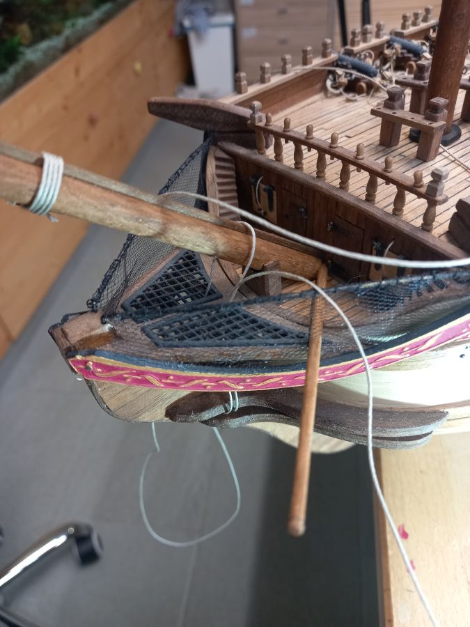

danach habe ich beim Bugspriet die Mastbandage nochmal geändert, da ich den Sprietzurring vergessen habe :love:
P.s.: Falls ich irgendetwas falsch bezeichne ?( , dürft ihr mich gerne korrigieren
277
Samstag, 25. Januar 2025, 19:09
Wird immer schöner :respekt:
Nachdem ich das Thema Superbe abeschlossen habe bleibe ich gerne bei dir dran.
Ist schon ein mächtig großes Teil...Imposant
Robert
...und die Tauenden bei der letzten Bugspriet Zuring gehören noch weggeschnipst.
Verwendest du spezielle Tau oder die aus dem Bausatz?

Hallo Robert,
freut mich das es dir gefällt! :)
Ich verwende das Tau aus dem Bausatz, hoffe das es ausreicht.
Und die Tauenden habe ich auch weggeschnipst ;)
Gruß Franz

279

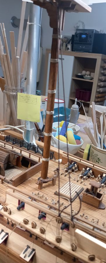

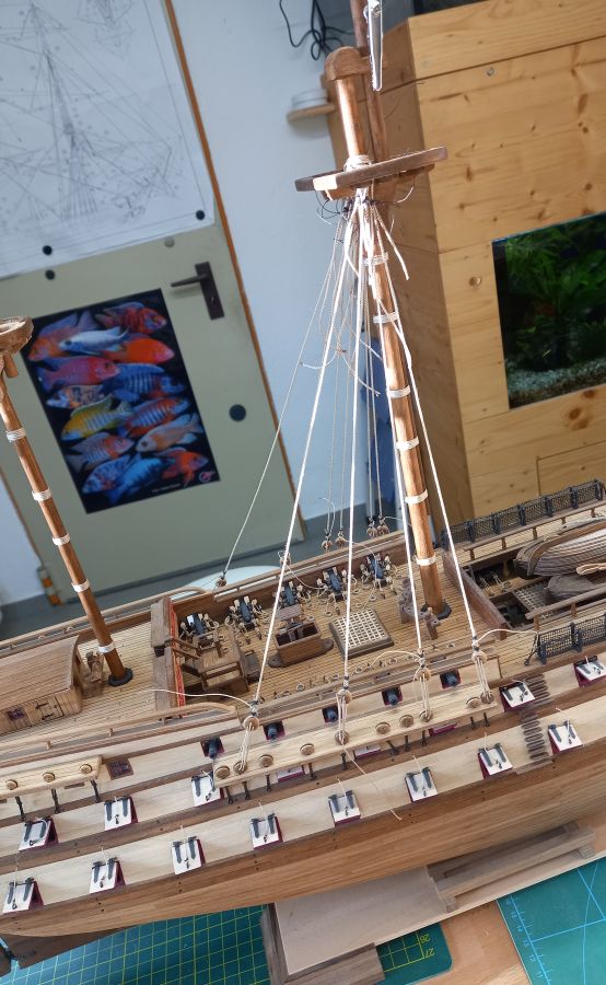

Dienstag, 28. Januar 2025, 21:10

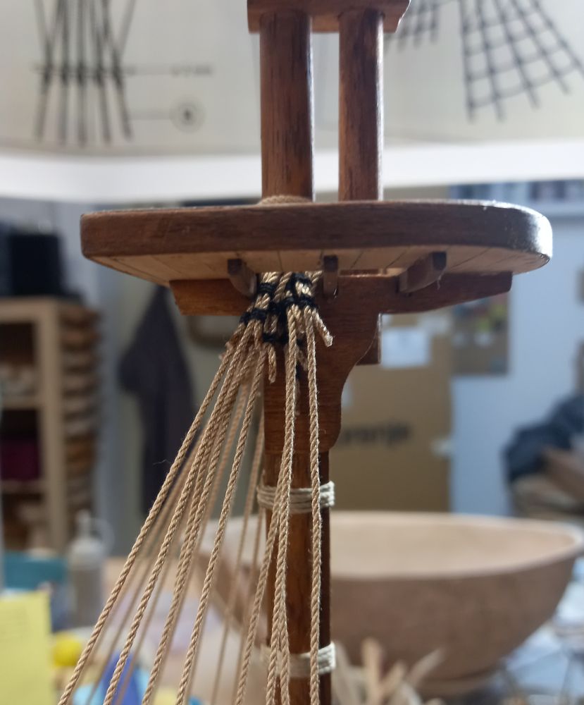

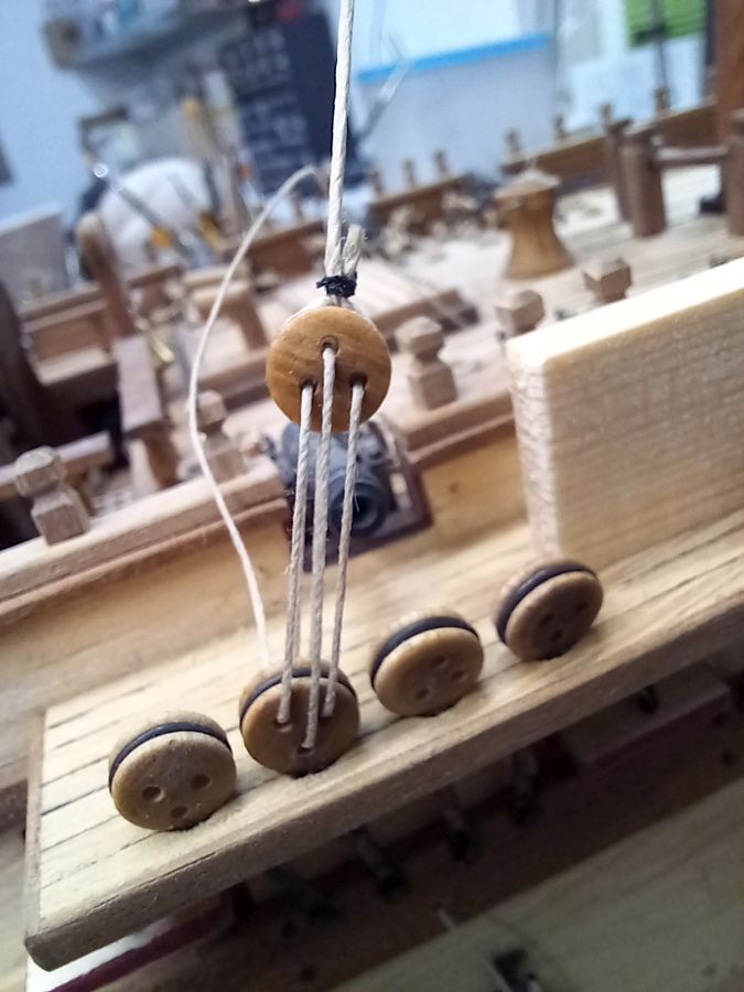

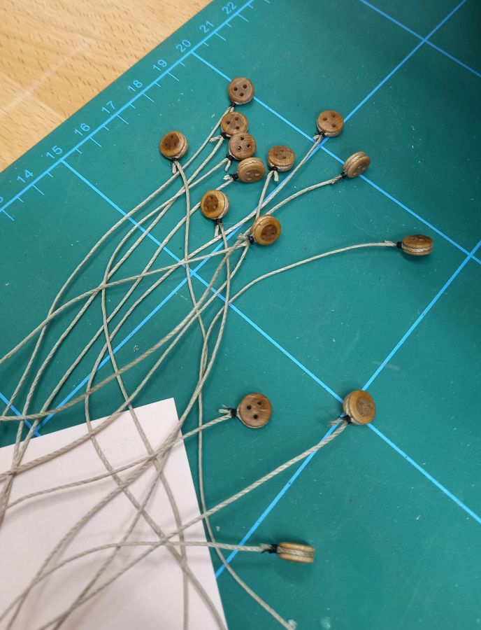

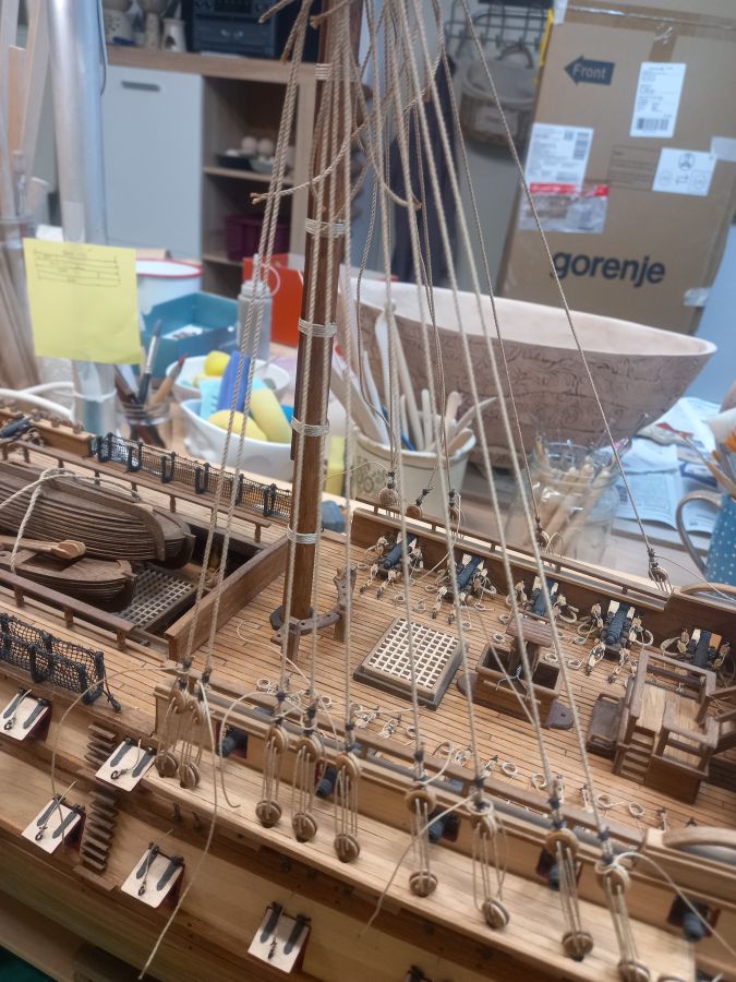

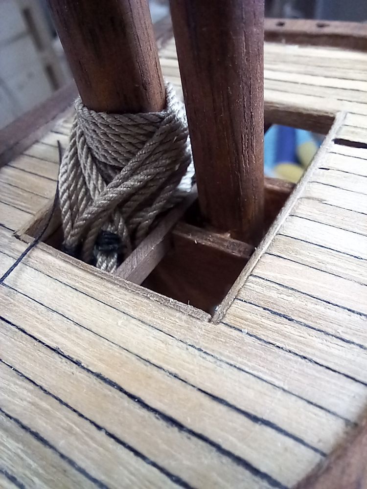

Mache jetzt mit den Wanten weiter....
Gruß Franz

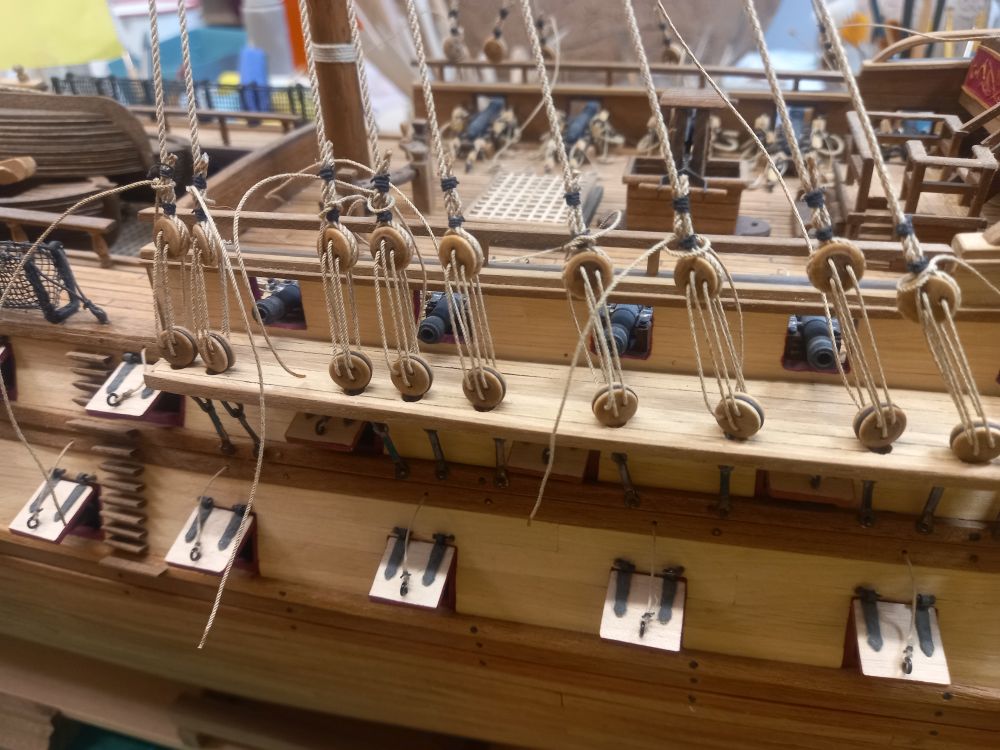

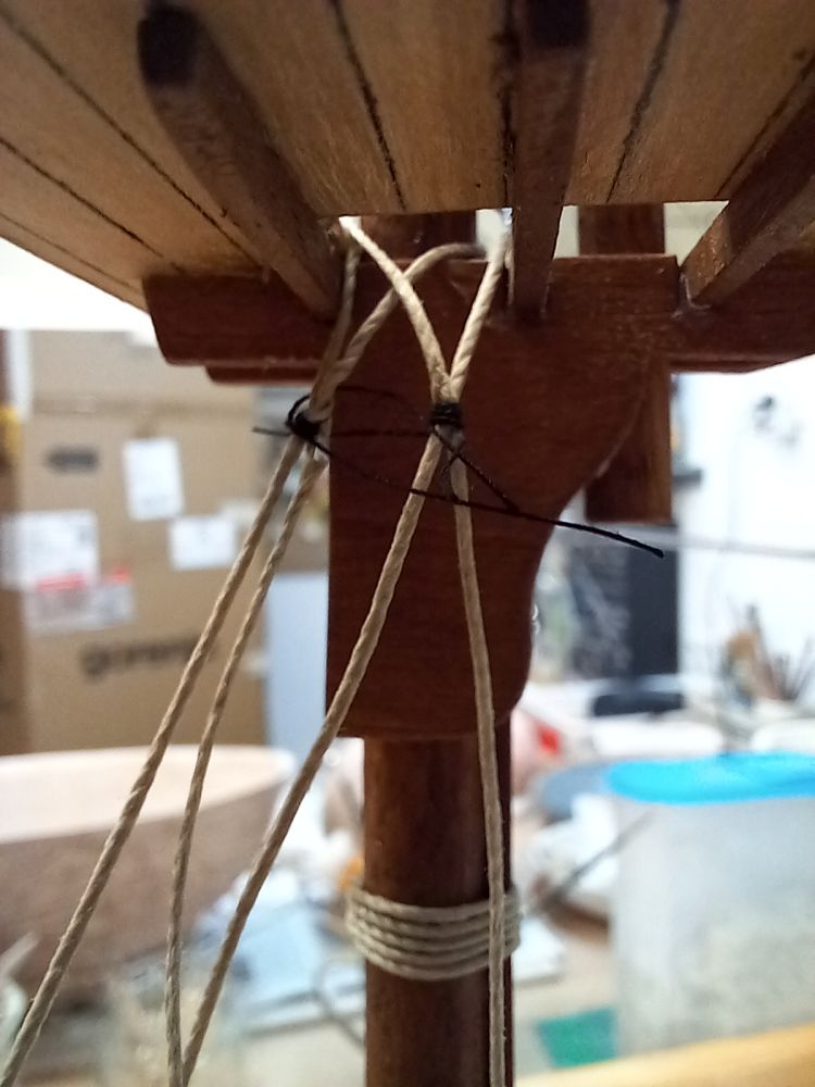

280
Mittwoch, 29. Januar 2025, 13:50

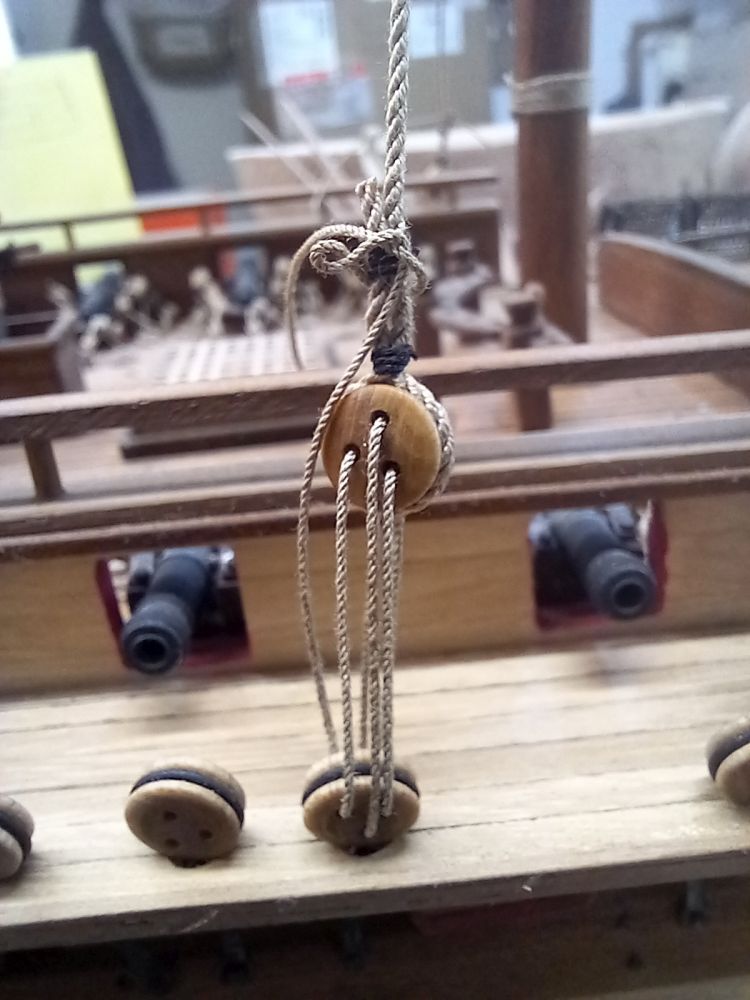

Hallo Franz,
beim Einbinden der Jungfern hätte ich zweimal das Tau an der Want beigebunden, also etwas längeres Ende lassen und dann ein paar Millimeter oberhalb ein zweites Mal verzurren.
Wenn es noch nicht zu spät ist wäre das meine Empfehlung, ansonsten schickes Modell, das Tau macht auch einen ganz guten Eindruck.
LG Steffen
281
Mittwoch, 29. Januar 2025, 16:13
Wird sehr geil.
Trotzdem auch von mir ein Hinweis, das Wanttau sieht etwas dünn aus, kann aber täuschen. Ein Schiff dieser Größe hat ein Wanttau von 11 Zoll Umfang, also 8,8 cm Durchmesser. Ein Juffer-Reep hat ca. 1/2 davon, also 5,5 Zoll Umfang oder 4,4 cm Durchmesser. Und die Webleinen dazu waren 1,5 Zoll Umfang, also Durchmesser 1,2 cm.
Herzlicher Gruß, Daniel

282
Mittwoch, 29. Januar 2025, 19:45
Hallo Steffen und Daniel,
danke für eure Tipps!
Beim einbinden der Jungfern gebe ich dir Recht, werde das noch ändern.
Die Taue sind die orginalen wie sie beim Bausatz waren, was jedoch nicht heißen muß das
die Stärke passt.
Das Wanttau hat eine Stärke von 1mm, entspricht lt. Maßstab 75mm.
Das Juffer-Reep hat 0,5mm, was ca. 37mm sind.
Beim Webleinen bin ich mir jetzt unsicher, da ist im Bauplan auch 0,5mm angegeben.
Wenn ich dann von 1,2cm ausgehe wäre ich bei 0,16mm.
Überlege jetzt ob ich mir neue Taue bestelle oder die alten lassen soll.
Würde Taue mit 1,2mm, 0,6mm und 0,3mm bestellen...

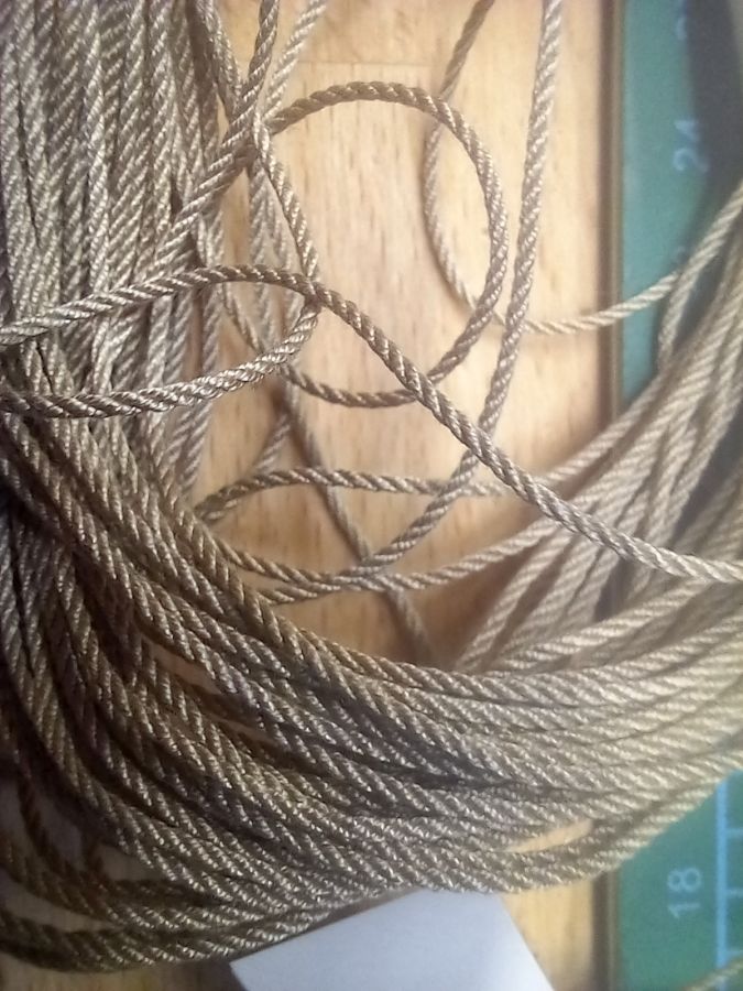

283
Donnerstag, 6. Februar 2025, 18:24

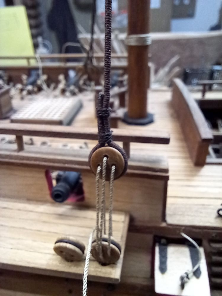

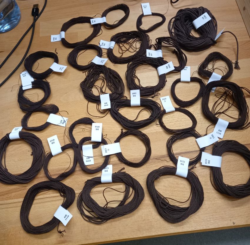

das Takelgarn ist heute gekommen, jetzt kann es weitergehen.
Bin von der Qualität begeistert! :smilie:
284
Donnerstag, 6. Februar 2025, 18:39
Hallo Franz, wo hast du das Garn bestellt?

285
Donnerstag, 6. Februar 2025, 19:20
Hallo Steffen,
bei Modellbau Takelgarn.
Beiträge: 222
Realname: Franz
286

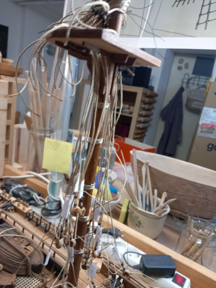

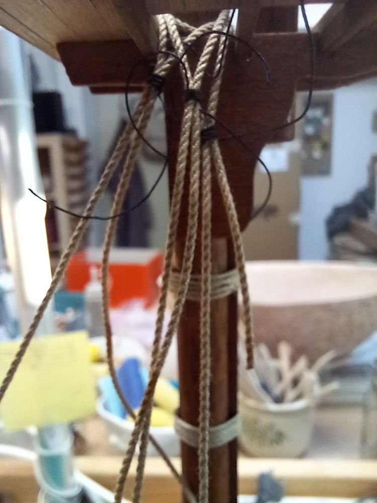

Samstag, 8. Februar 2025, 16:45
habe jetzt die ersten Wanten mit den neuen Seilen gemacht
Gruß Franz

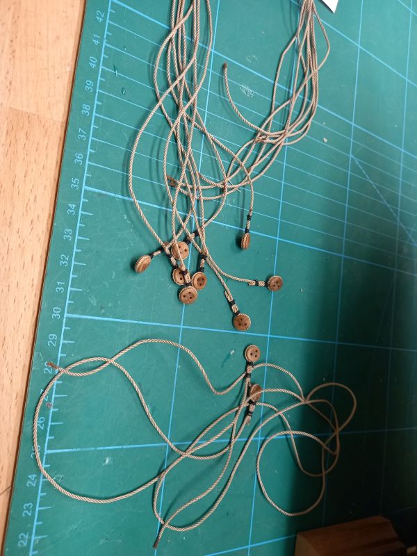

287
Sonntag, 9. Februar 2025, 18:26
Heute war mal knüpfen angesagt ;)

Donnerstag, 13. Februar 2025, 18:56

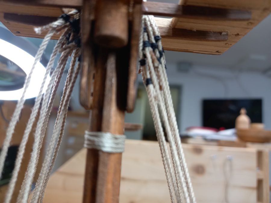

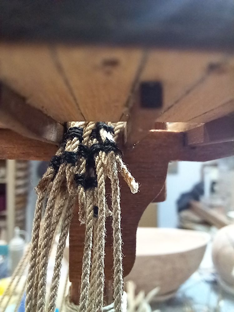

ich habe die Wanten beim Eselshaupt hochgezogen und sie abgelängt.
Nachdem ich sie wieder in die richtige Position gebracht habe, dachte ich mir das sieht nicht richtig aus ?(
Habe sie wieder runtergeschnitten und werde sie jetzt wie von Mondfeld beschrieben neu machen

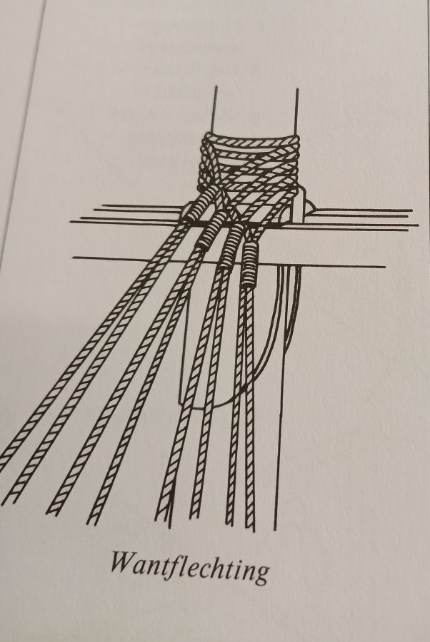

289
Freitag, 14. Februar 2025, 06:30
Moin Franz,
ich verfolge deine Takelarbeiten mit großem Interesse. Handwerklich gefällt mir das richtig gut :ok:
Die Wanten starten unten an den Jungfern, gehen hoch, um den Mast herum und enden unten wieder an der nächsten Jungfer. Zwei benachbarte Wanten sind also immer aus einem Tau ;)

Trotzdem würde es Deinem Modell auch gut stehen, wenn Du dem stehenden Gut eine rot- bis schwarzbraune Färbung verleihen würdest. Und die Wanten waren generell im oberen
Bereich gekleidet. Die vordersten Wanten erhielten eine vollständige Kleidung.

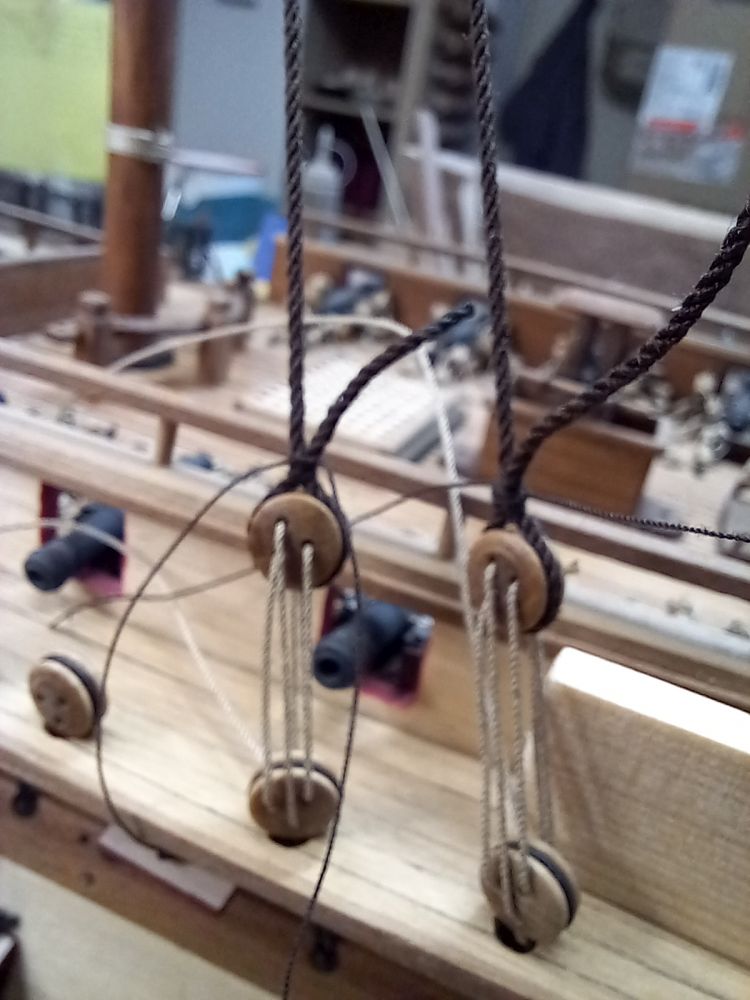

Dienstag, 25. Februar 2025, 19:55
Hallo Steffen,
der große Geldbeutel ist leider nicht vorhanden.
Habe ein Angebot gefunden für € 414,--, das ist mir dann doch zu teuer.

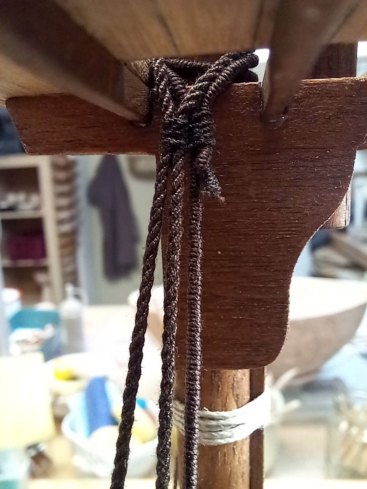

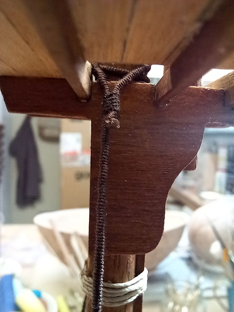

Heute ist dunkle Takelgarn gekommen, musste ich natürlich gleich bei den Wanten probieren ^^
Gefällt mir sehr gut :lol:

295
Dienstag, 25. Februar 2025, 21:32
Toll!
Noch ein Hinweis: zuerst kommen die vorderen Wanten dran und es arbeitet sich dann langsam nach hinten.
Lieber Gruß, Daniel.

Habe jetzt die ersten beiden Wanten gemacht, nun fehlt nur noch der Rest :rolleyes:
Gruß Franz

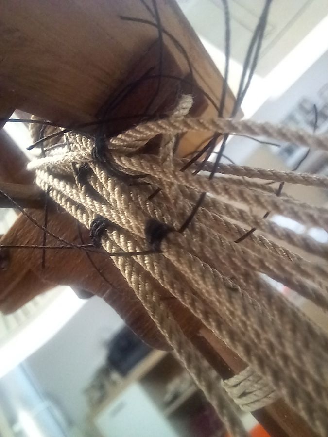

299
Donnerstag, 27. Februar 2025, 19:46
Hallo Steffen,
das mit dem runterladen, da muss mal meine Frau ran, die kennt sich da besser aus :rolleyes:
habe noch 2 Wanten geschafft. Die erste ist aus gekleideten Takelgarn, die 2 weiteren sind normales Takelgarn.
300
Montag, 3. März 2025, 21:14
Hallo Franz
Die 2 neuen WNTEN aus dem normalen Garn hast du jetzt richtig am Mars befestigt, so gehören dann alle:..mmer paarweise, was auch einfacher ist und keinen Kuddelmuddel am Mars verursaucht.
Allerdings sieht die gekleidete Variante SUPERTOLL aus ...somit würde ich alle kleiden :respekt: :respekt: :respekt:
