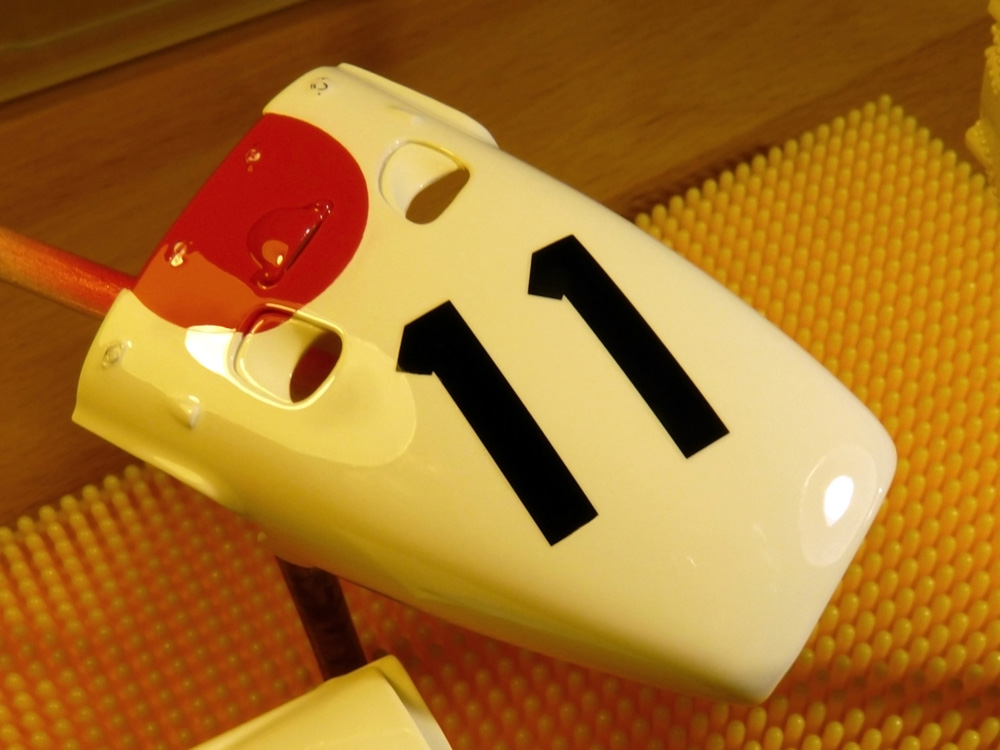

Der Bausatz beinhaltet ein kompliziertes vierteiliges Decal zur Anbringung der japanischen Sonne. Anstelle des Decals erschien mir ein farblicher Auftrag mit der Airbrush sinnvoller zu sein.
Als erstes habe ich mit dem Kreisschneider zwei Kreise aus der Maskierfolie geschnitten. Die beiden inneren Kreise dienten mir als Dummy für die richtige Positionierung der Sonne.
Anschließend Konnte ich die Maske exakt an den Kreis anlegen.
Etwas problematisch gestaltete sich die Lüftungsöffnung, an dessen Kanten noch etwas Maskol zum Abdichten aufgetragen wurde.
Danach wurde der Rest abgeklebt. Auch am Monocoque kam an den Kanten sicherheitshalber das Maskol zum Einsatz.
Gespritzt wurde mit dekantierter Farbe aus der Tamiya Knickeldose.
Das Decal kann mit dem lackierten Ergebnis nicht mithalten.
Bis demnächst
Günter

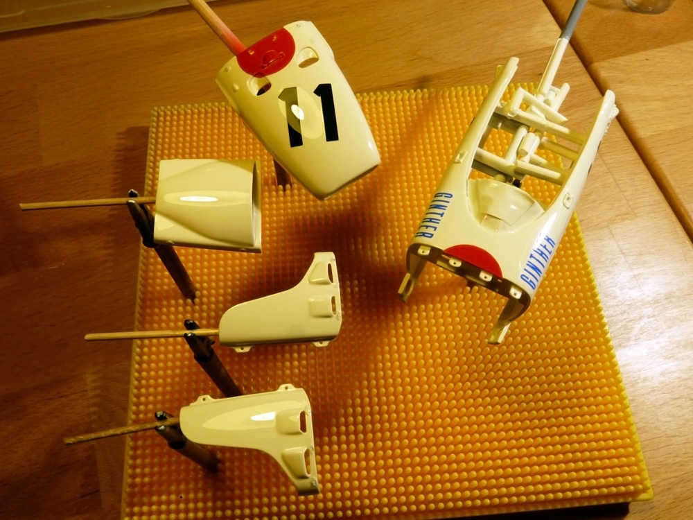

Der Klarlack ist zweimal mit Zwischenschliff aufgetragen. Benutzt habe ich dekantierten TopCoat von Gunze mit einer 0,4er Düde bei 1,2 bar.
Beim ersten Anschleifen der Oberfläche ergab sich ein Problem mit dem Kontrast der roten- und weißen Farbe. Obgleich ich nass geschliffen hatte, setzte sich der feine Schleifstaub in der weißen Farbe fest und ließ die Oberfläche rosig erscheinen. Umständlich habe ich dann vorsichtig von der weißen- in die rote Fläche geschliffen. Auch die Decals sind von mir etwas angeschliffen und geglättet worden.
Die Farbe ist noch frisch und glänzt schön. Im verlauf des Trocknungsprozesses erwarte ich aber wieder die übliche leichte Orangenhaut.
Hier nun das Ergebnis:
Bis demnächst
Günter

Genial dieser Glanz, ich denke da kommt keine O-Haut mehr :D :ok: :respekt: :dafür:

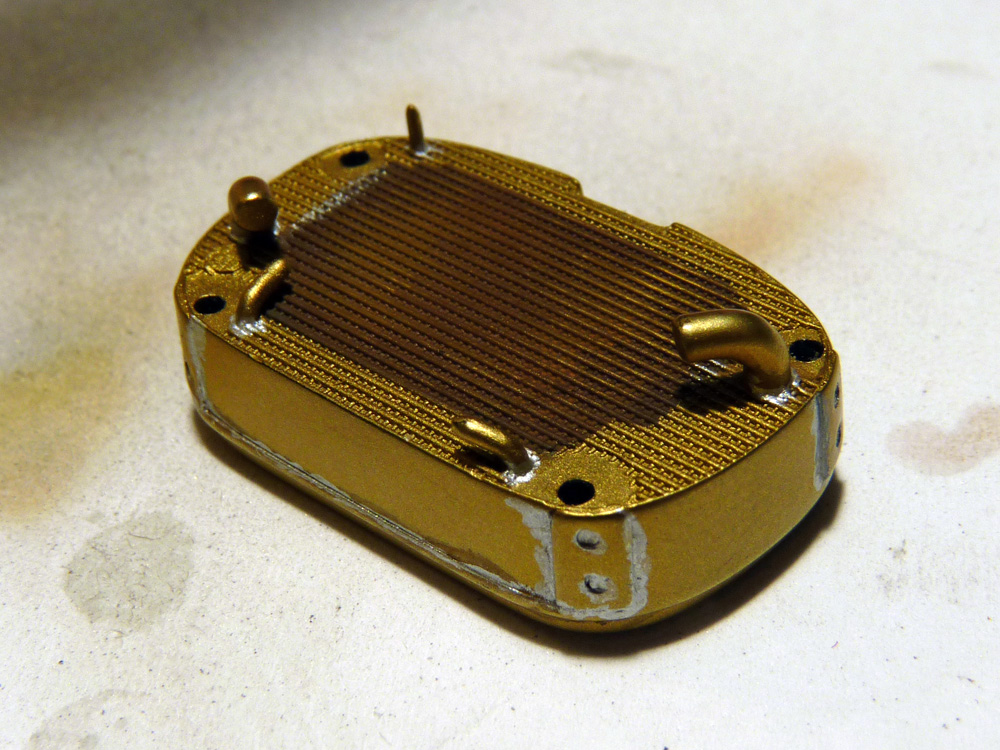

Das Auto hat einen aus Messingblech zusammengelötet Kühler, ohne Oberflächenbehandlung. Lackiert habe ich den Kühler vorwiegend mit Alclad 109 poliertes Messing. Eine Farbe die sich sehr schön auftragen ließ, aber leider nicht besonders grifffest ist.
Zum Abdecken der Kühlerlamellen habe ich für beide Seiten eine Maske angefertigt.
Die Kühlerlamellen sind in einem matten Braun gespritzt. Anschließend wurde auf beiden Seiten die Lamellen abgedeckt.
Der Kühler in Alclad brass von der Vorderseite …
… der Rückseite, leider von Hause aus nicht besonder schön detailliert.
Hinzu kam noch ein wenig Lötzinn.
Leider ist der Kühler auf der linken Seite etwas undicht.
Zur Überprüfung der Passgenauigkeit nur mal lose auf das Gestänge gesteckt.
Das war es mal wieder.
Bis demnächst
Günter

Dienstag, 26. April 2022, 12:17
Also dafür, dass der Kühler nicht besonders detailliert ist, hast du das Maximum herausgeholt. Wow.
