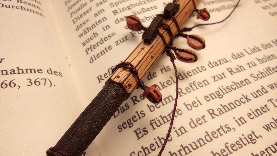

Hallo zusammen!
Weiter geht's nun mit der Vormarsrah.
Diese wurde wie die anderen Rahen außerhalb der eigenen 4 Wände nach Bauplan gedreht.
Die Klampen wurden aus Birne angebracht und die Rah wurde mit schwarzer Tusche "geteert" ;)
Folgen die Latten an der Rahmitte.
Anschließend wurden die Springpferde wie gewohnt und schon gezeigt teils bekleidet und ein Auge eingebunden, das wiederum bekleidet wurde.
In das Auge wird später das Fußpferd gelegt.
Folgen die Fußpferde, das ebenfalls am Ende bekleidet wurde um ein Auge einzubinden und auf die Rahnock geschoben wurde.
Lt. Fachliteratur werden die Fußpferde der Vormarsrah zum Rackband gebänselt. Andere Quellen sprechen davon, dass das Auge entweder zum Stropp des Schotleitblockes oder zum Fallblock gebänselt wurde.
Ich entscheide mich für den späteren Schotleitblock, daher ist die finale Anbringung der Fußpferde noch nicht möglich.
Der Bauplan geht da direkt einen ganz anderen Weg. Was und wie es an der Fly wirklich war, weiß nur der Wind....
Die Brassen-Schenkel wurden wie schon gezeigt angefertigt und über die Nock geschoben.
Folgt nun noch der Schulterblock als Bramsegelschotblock und der darüber liegende Toppnantblock, die mit einem eigens bekleideten Tau eingebunden wurden und nun auf der Nock liegen.
Soweit der Stand der Vormarsrah:
Ich habe ebenfalls überlegt das Refftakel an der Rah zu verwirklichen.
Es führte über eine Scheibe in der Rahnock und diente dazu, das Liek des Marssegelschottblock beim Reffen der Rah zu holen.
Ich könnte die "Scheibe" in der Nock anfertigen, allerdings wird dies alles nur benutzt und ersichtlich wenn das Schiff mit Segel dargestellt wird. Somit werde ich dies weglassen denke ich.
Hier zu sehen, was ich meine
Quelle: Karl Heinz Marquardt

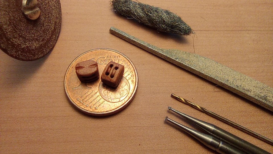

Folgt nun der Fallblock. Ein zweischeibiger Block wurde angefertigt und wie oben gezeigt mit einem bekleideten Tau versehen, um ihn an der Rahmitte festzusetzen.
Marquardt schreibt hier, dass der Fallblock noch 2 oben angebrachte kleine Blöcke enthielt, wo die Nockgordings über die zum Fallblock gebundenen Blöcke hinauf zur Saling lief. Der Bauplan spricht hier nur von einem zweischeibigen Block, wofür ich mich dann auch entschied. Falls jemand mehr darüber weiß, dass der Fallblock immer zusätzlich 2 kleine Blöcke drüber hatte, so darf man mich gerne berichtigen und es wird geändert.;)
Vll weiß von euch jemand auch, ob die Vormarsrahrah Gordingblöcke hat. Lt. Zeichnung hat diese Rah diese Blöcke nicht.
Die Fußpferde wurden noch final an den Stropp des Schotleitblockes gebunden.

Weiter ging's mit der Besanrah bzw Kreuzrah.
Die Fußpferde, Brassen, Toppnanten mit Schotblöcken gingen in der gleichen Weise über die Rahnock wie bei den anderen Unterrahen.
Der Marssegelschotleitblock ist lt. Marquardt ein doppelscheibiger Block, der Mittig unter Rah doppeltgestroppt hing.
Die Bauzeichnung sieht hier 2 Einscheibenblöcke vor, wobei ich mich hier nach dem Buch halte.
Andreas

Die Unterrahen und Marsrahen bekamen noch ihre Lesegelspieren. Diese Arbeit bleibt unkommentiert, wird abgehakt und vergessen. Ich weiß nicht wieso genau, aber sie waren sehr nervenaufreibend für mich:)
Hierzu nur ein Foto der fertigen Rahen mit den Spieren:
Bevor ich den Besanbaum und Gaffel anfertige und die dortigen Blöcke einbinde, möchte ich mit dem anbringen der bereits fertigen Rahen beginnen.
Angefangen mit der Blinderah. Zur Befestigung dieser mit dem Bugspriet benutzte man ein Taurack.
Als erstes wurde ein Auge eingebunden und das bekleidete Rack wurde um die Rah gelegt und beigebunden.
Davor wurde jedoch noch der Vorholer an den Block angebunden.
Das andere Ende des Racks ging vor dem Sattel des Klüverbaumes über das Bugspriet.
Um die Rah herum und wieder um den Bugspriet und durch das gebunde Auge durch. Das Rack um die Rah wurde auch auf der Steuerbordseite noch beigebunden.
Das Ende des in das gebundene Auge geführte Rack wurde an das laufende Rack gebunden und das überstehende abgeschnitten.
