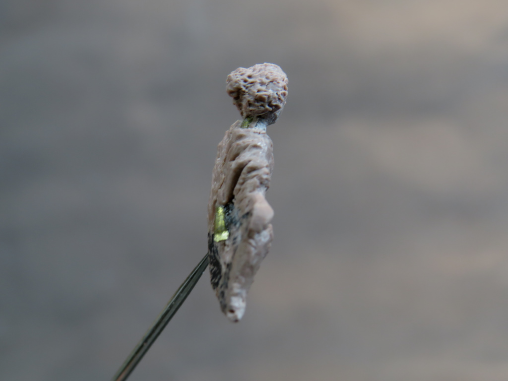

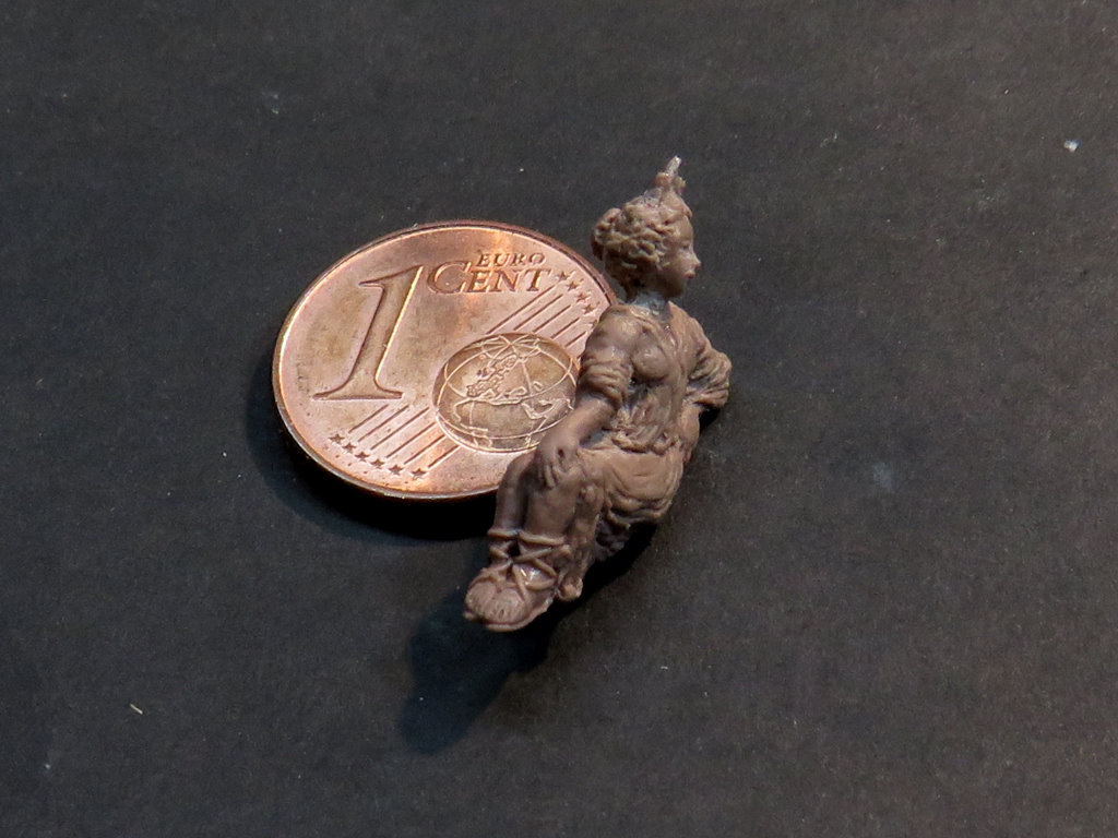

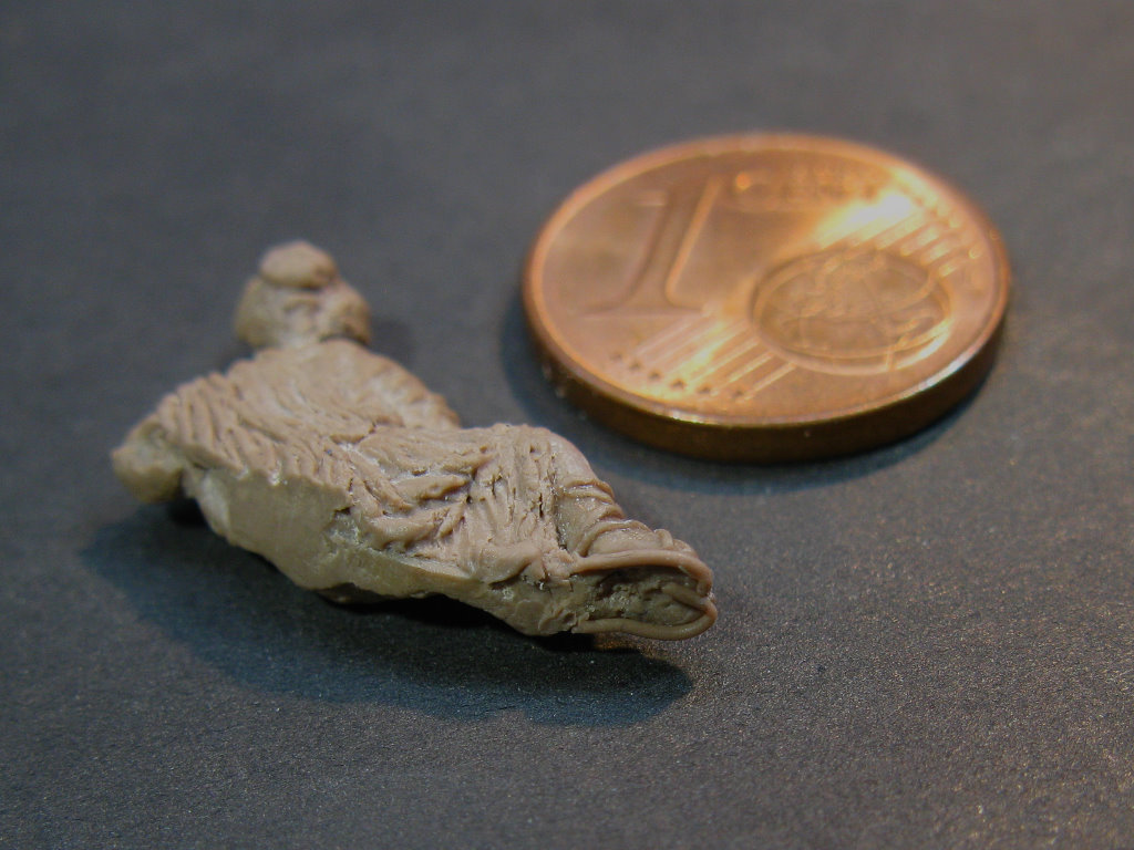

Da ich keine großen Fortschritte vorweisen kann hier eben die kleinen mit vielen Bildern.
Zunächst einmal das wichtigste: Der Kopf hält jetzt :grins:.
Zudem hat er jetzt ein Gesicht und wieder Haare:
Das Gewand geht inzwischen über die Schulter...
...und einen Teil des Rückens.
Und das auf beiden Seiten:
Das wars auch schon wieder. Jetzt muss ich erst mal wieder über Nacht aushärten lassen, damit ich mit meinen dicken Fingern beim Weitermachen nichts versaue.

Hallo Matthias, Sehr schön und filigran. Der Vergleich mit dem Eurocent verdeutlich es nochmal.
Bewunderne Grüße Frank

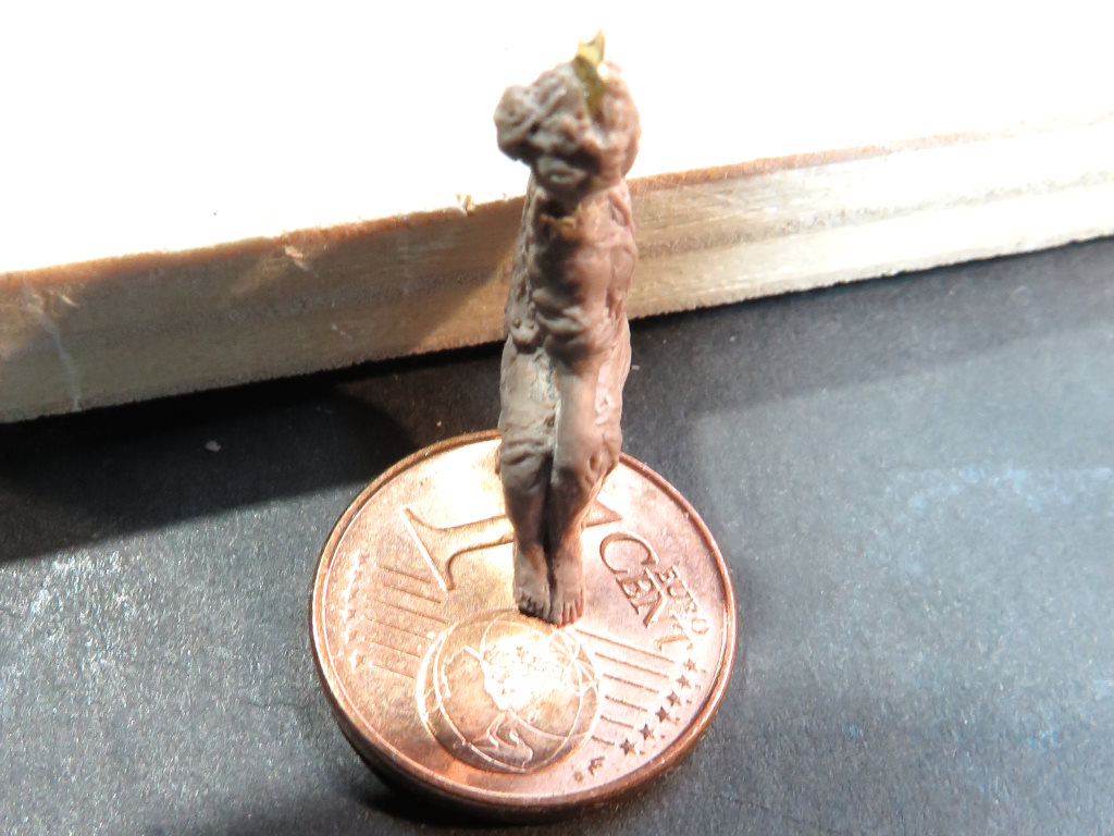

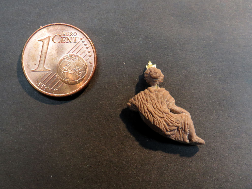

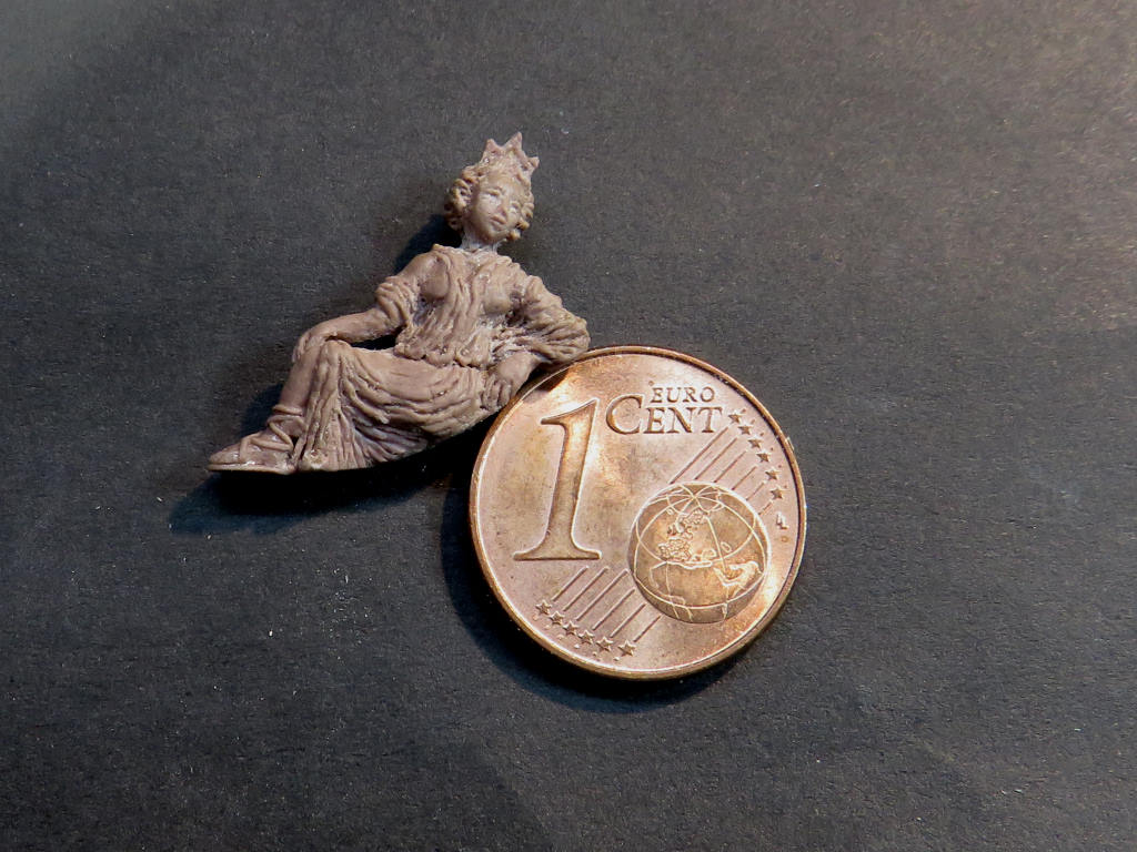

So, zu später Stunde noch ein Update.
Es hat nämlich einschneidende Veränderungen gegeben:
Um die Dame über ihre sägenden Kopfschmerzen :cracy: hinwegzutrösten bekam sie dafür ein Krönchen aus einem kleinen Partikel 0,1er Messingblech in den Sägeschlitz implantiert.
Au weia, das seh ich jetzt erst auf dem Makro. Irgendwie hab ich dem Mädel bei den nachfolgenden Modellierarbeiten das Gesicht etwas plattgedrückt :bang:. In letzter Zeit wird mein Magic Sculp nicht mehr richtig hart bzw. braucht ewig zum Aushärten. Ich glaube ich werde mal neues bestellen. Das Gesicht werde ich versuchen noch etwas zu richten. Ärgert mich aber schon, weil ich mich gefreut hatte es so gut hinzubekommen und jetzt nicht weiß ob es wieder so schön wird :motz:.
Naja the Show must go on, also habe ich das Krönchen mit meinem winzigsten, spitzesten Diamantschleifer noch etwas mehr in Form gebracht.
Auch hinter ihrem Rücken hat sich einiges getan.

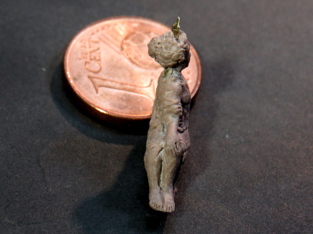

Zudem ist es mir gelungen meine bisher winzigsten Finger und Zehen, wenigsten einigermaßen, zu modellieren. Ich glaube aber nicht, dass ich in der Größe auch noch die Riemchen ihrer Sandalen hinbekomme. Aber ich werde es versuchen :evil:.
Letztendlich habe ich die Grazie mal versuchweise an ihren zukünftigen Platz gesetzt:
Ich denke das wird ganz nett.

Die Untertreibung der Menschheitsgeschichte!
Ganz nett? GANZ NETT? Das wird einfach nur genial!

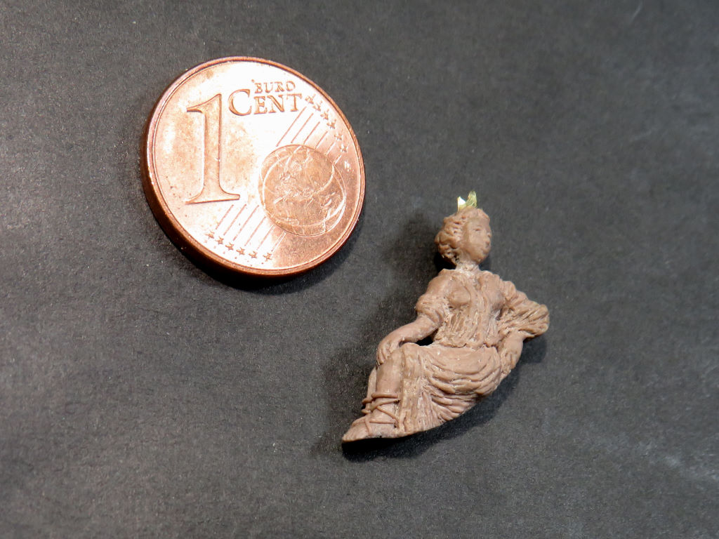

Da war ja noch was...
...Ich glaube aber nicht, dass ich in der Größe auch noch die Riemchen ihrer Sandalen hinbekomme...
...und es geht doch!
Als erstes habe ich mal versucht wie dünn man Würstchen aus Magic Sculp formen kann. War überhaupt kein Problem, einfach ein bisschen fester werden lassen und dann kann man es fast beliebig dünn rollen. Das Dicke dazwischen ist ein Messingdraht mit 0,5mm Durchmesser. Ich sags ja immer, das Zeug ist magisch :thumbsup:.
Danach habe ich winzige Stückchen davon mit Wasser und feinen Pinseln umd die Beine gefummelt. Eine elende Geduldsarbeit aber auch das hat funktioniert. Und so hat die Dame nun, zwar stark vereinfachte aber immerhin, Sandalenriemchen um die Beine:
Wirken jetzt im Makro relativ dick aber ich habe inzwischen gelernt, dass man bei der Größe alles immer etwas übertrieben darstellen muss, damit man mit dem bloßen Auge irgendetwas sieht :thumbup:.
Jetzt fasse ich das Ding aber auch nicht mehr an, bis das MS ausgehärtet ist. Die Riemchen werden dann trotzdem so nicht halten aber ich fixiere sie dann noch mit winzigen Tröpfchen Sekundenkleber. Letztendlich brauchen die Sandalen dann nur noch Sohlen aber inzwischen glaube ich, dass ich das auch hinbekomme.

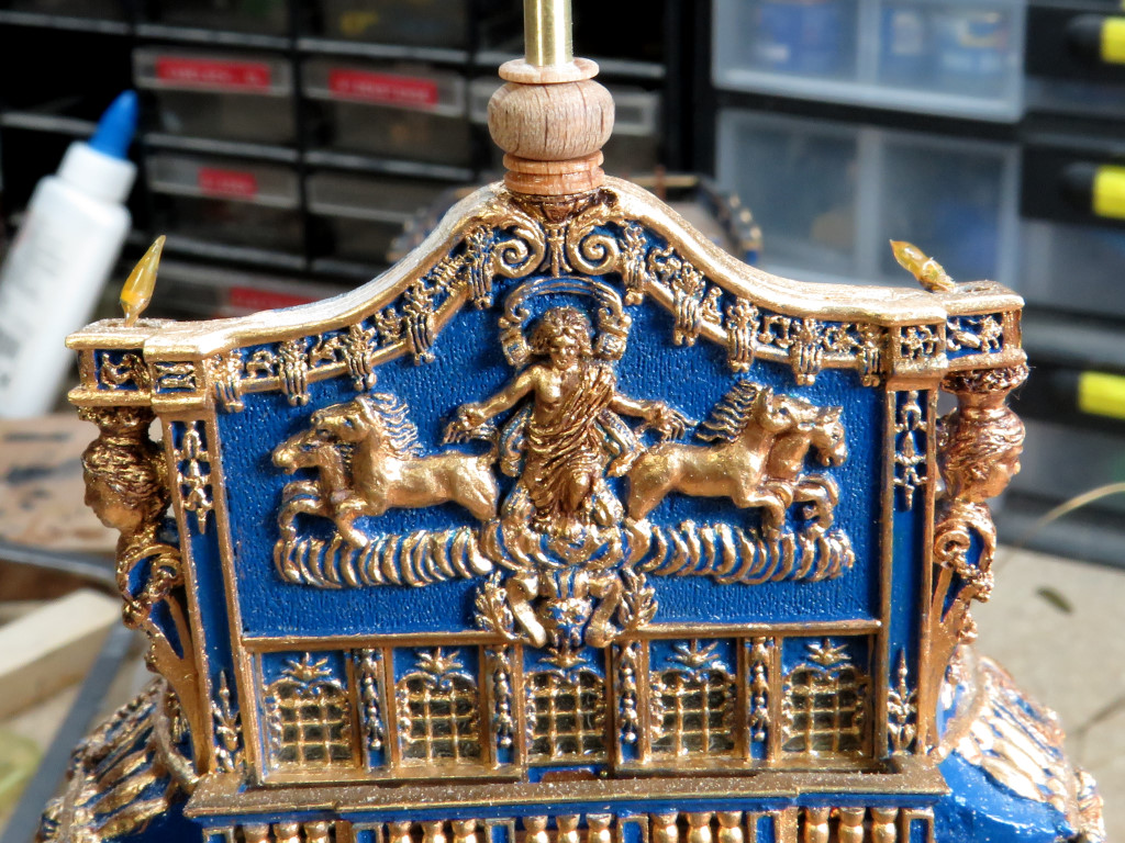

Wow, der ganze Heckspiegel ist einfach ein Traum. Und dann noch als Scratchbuild :D Sehr beeindruckend dein Projekt. Habe auch gesehen, dass der Baubericht mal eben 9 Jahre auf dem Buckel hat!

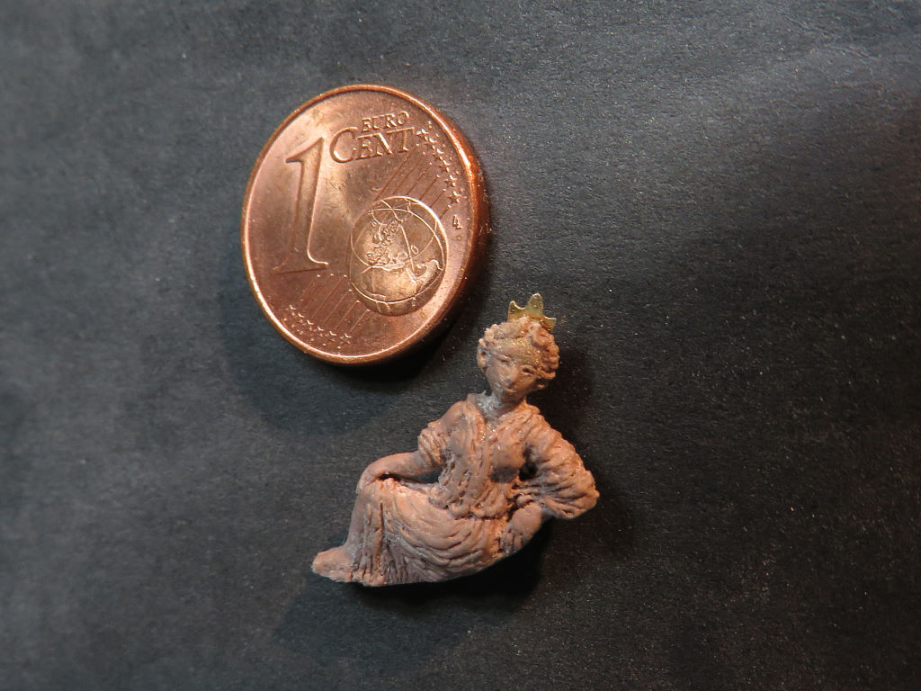

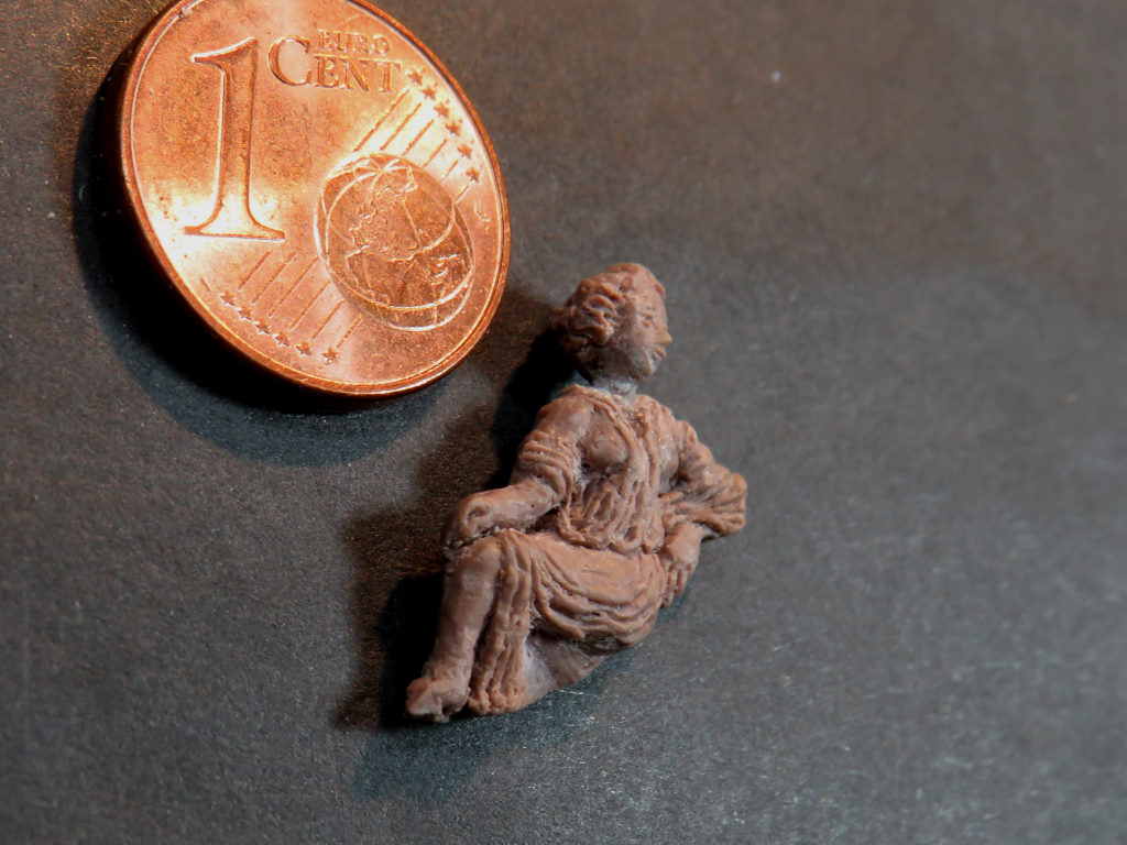

So, inzwischen ist es mir auch gelungen dem Mädel das Gesicht zu richten. Bin jetzt doch recht zufrieden, jetzt hat sie wieder eine Oberlippe und keine Plattnase mehr. Auch die Krone habe ich noch etwas nachgearbeitet. Und so kann ich jetzt, nach nur gut zwei Wochen :roll:, sagen: Die Figur ist fertig!
Ich konnte sie zum Abschluss noch zu einem Fotoshooting gewinnen bei dem sie sich auf/neben einer Centmünze räkelt. Viel Spaß dabei!

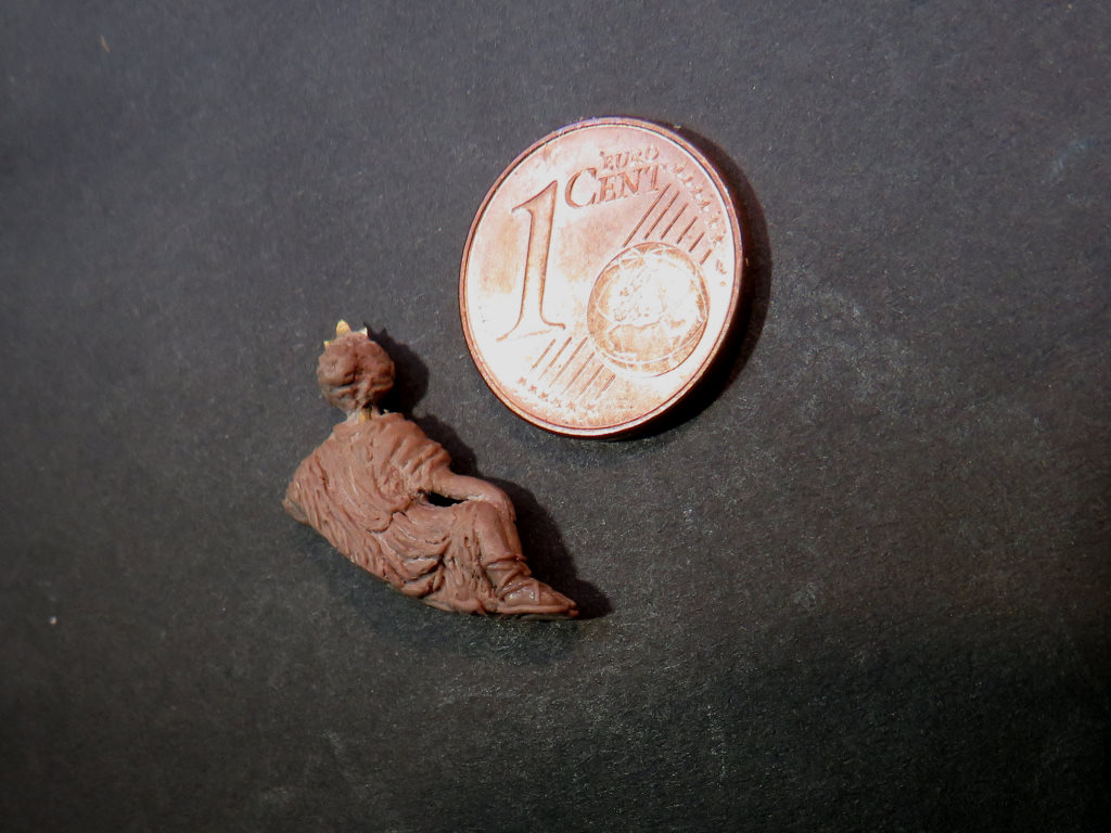

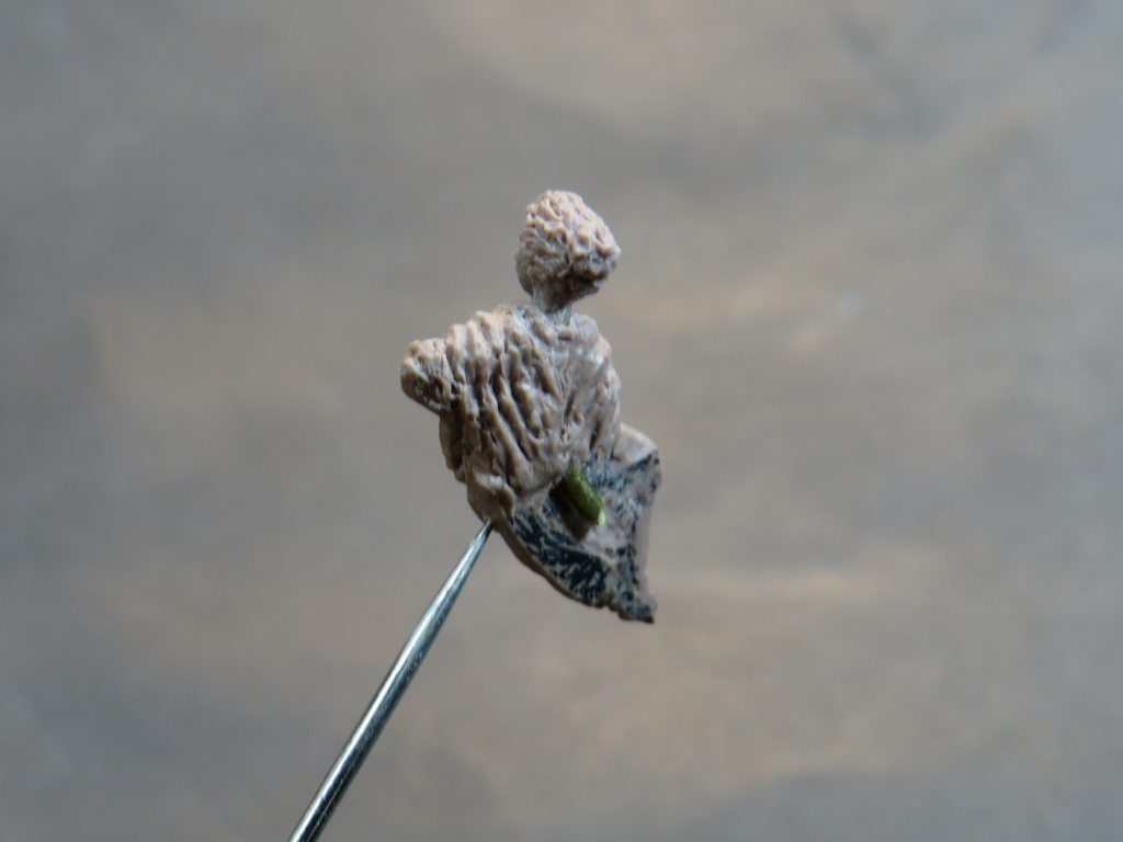

Dankeschön und schon gehts weiter. Zuerst mal habe ich das Mädel in Frischhaltefolie gewickelt damit es sich ääähm frisch hält :whistling: und vor allem keine Modelliermasse mehr abbekommt. Dann ist es wieder an seine Stelle auf den Probeabguss gekommen, damit ich weiß wo das Pferd genau hin muss.
Bin auch schon richtig weit damit gekommen :D. Vor allem der Kopf ist mir diesmal besonders gut gelungen :grins:.

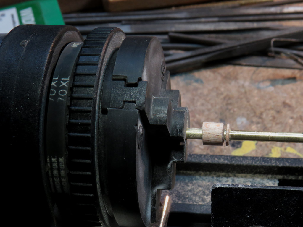

Während ich also geduldig :motz: :bang: :cursing: :heul: auf das frische Magic Sculp warte muss ich euch ein Geständnis machen:
Die Krone gefällt mir nicht! Aber so überhaupt nicht :( !
Das soll die Krönung meines Schiffes sein? Nä, total schlampig gemacht und sieht der Krone des Pariser Modells nicht mal ansatzweise ähnlich. Das kann ich bestimmt besser :will:. Also das alte Teil abgerissen (mit einer scharfen Rasierklinge geht das zerstörungsfrei).
Zeit für eine andere Herangehensweise. Vor Jahren habe ich mir mal in der Bucht relativ günstig die Mini Drechselbank von Krick/Mantua geschossen um dann festzustellen, dass das ein ziemlich ungenaues, klappriges Plastikteil ist, mit dem man nicht besonders präzise drechseln kann. Trotzdem habe ich das Ding wieder herausgekramt und nochmal ernsthaft versucht etwas einigermaßen Brauchbares herauszubekommen, für so eine Krone sollte es doch eigentlich reichen. Also ein Stückchen 12mm Bucherundholz auf ein Stück 3mm Messingröhrchen geklebt, alles eingespannt und losgelegt.
Nach mehreren Versuchen ist dann das dabei herausgekommen:
Vom Erfolg ermutigt auch gleich den gewölbten Teil der Krone gemacht:
Beides mal zusammengesteckt, sieht vielversprechend aus:
Und zum Schluss noch die obere Scheibe, welche das filigranste Teil ist:
Wenn man alle drei Teile jetzt zusammensteckt kommt sowas dabei raus:

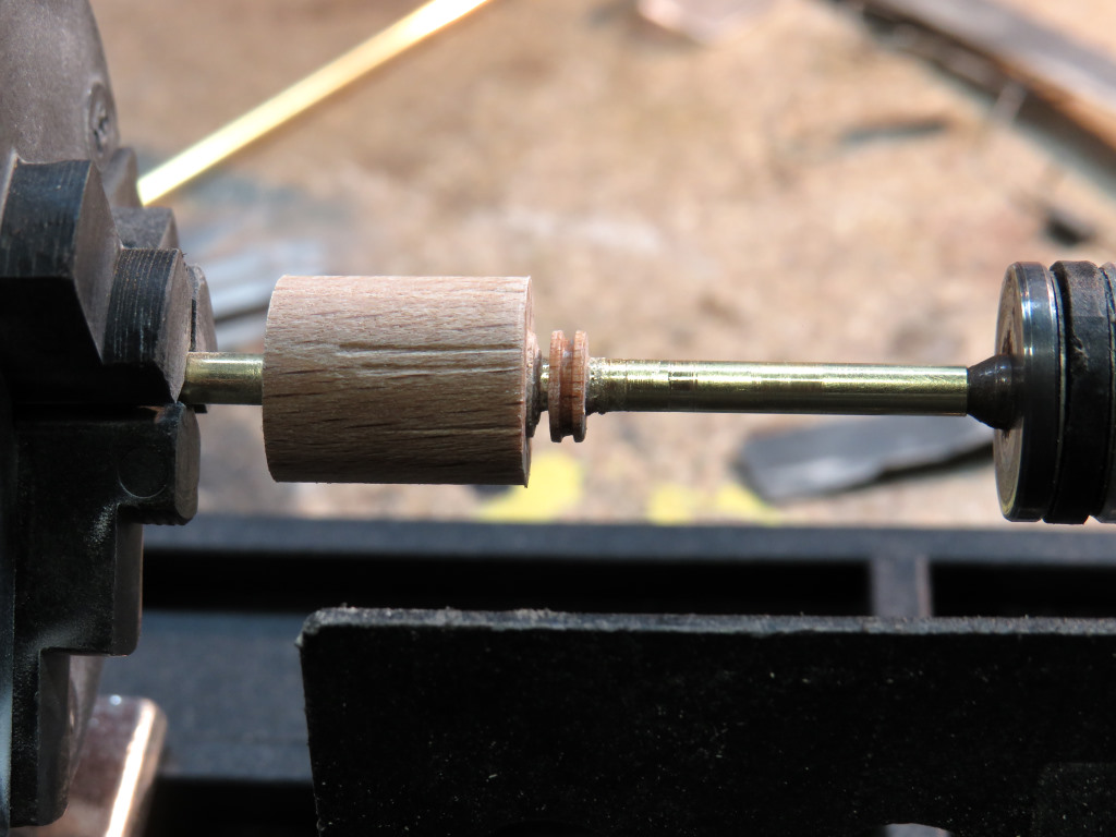

Das Schöne daran, dass die Krone aus drei Teilen besteht ist, man muss nicht nochmal alles drechseln. Hier nun das Mittelstück, Versuch nummer zwei:
Ich finde jetzt sieht es schon wesentlich kronöser...kronistischer...äähm...kronologischer...:will:ach verdammt, halt mehr nach Krone aus :roll:.
