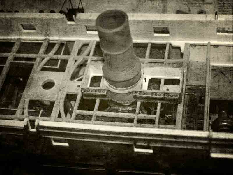

da aber gestern die frage aufkam, wie ich denn mein kleines schräubchen (welches ja zunächst erst einmal ein prototyp sein sollte)
gemacht habe, hier die illustrierte erklärung.
1. und 2 sind die vierkantschrauben, welche ich ganz einfach aus einem polystyrol-profil 0,1 x 0,1mm geschnitten habe (roter pfeil unteres bild)
danach aufgeklebt und fertsch. den bereich 3. grüner pfeil habe ich aus magic sculp geformt.....wer genau hinschaut sieht noch die fingerabdrücke.
diese waren dann aber beim aging eher hilfreich.
den hinteren teil der schraube habe ich auf dem dremel gedreht. natürlich auch polystyrol. inzwschen habe ich die richtige geschwindigkeit raus, dass das
nicht schmilzt, bzw zu heiss wird!
da ich natürlich auch optisch das gefühl haben möchte, dass es voran geht, habe ich heute einmal den schornstein reingesteckt..
ist irgendwie toll, wenn man so richtig bis in den schlund sehen kann!!! natürlich wird der schornsten noch einmal von mir neu gemacht, da
der von revell viel zu DICK ist und keine teleskopfunktion hat. ausserdem isser viiiieeeeel zu kurz.
insgesamt dann aber doch ein wichtiges bauteil, die körry sieht schon einmal viel kompletter aus!!
