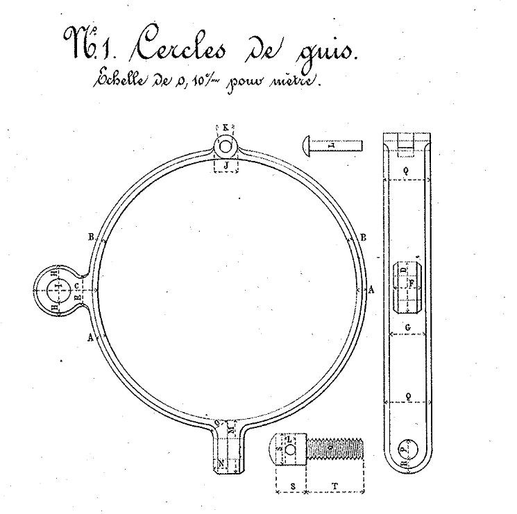

Im Zusammenhang mit der Herstellung des Belegnagelrings für den Kreuzmast stellte ich fest, dass ich auch noch einen Mastring mit Auge für den Gaffelbaum anfertigen muss. Eine spätere Montage wäre grundsätzlich möglich, aber umständlich.
Auf der Suche nach Detailangaben wurde ich im Plan von J. Boudriot zwar fündig. Aber die Ergänzungen aus den Atlas du Génie maritime auf Tafel 242 gibt erst über die genaue Detailausführung Aufschluss. Neben der Zeichnung dieses Beschlags ist eine Tabelle mit Maßen bezogen auf die Schiffsklassen vorhanden, u. a. für Korvetten mit 24 Kanonen.
Quelle: Atlas du Génie maritime auf Tafel 242
Insofern kann ich mit diesen Vorgaben wiederum ein interessantes Detail für mein Modell anfertigen.
Bis dann …
