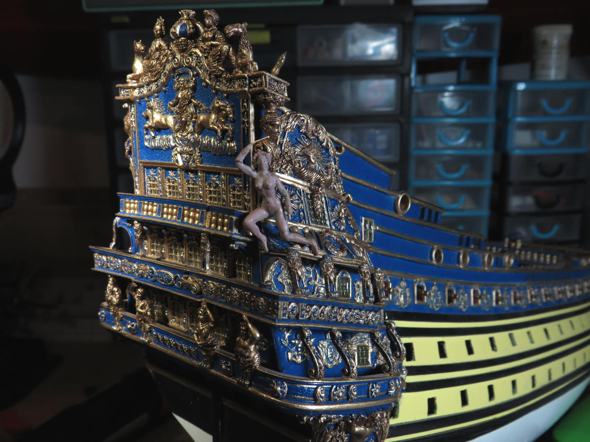

Die Figuren sind jetzt auch golden angemalt.

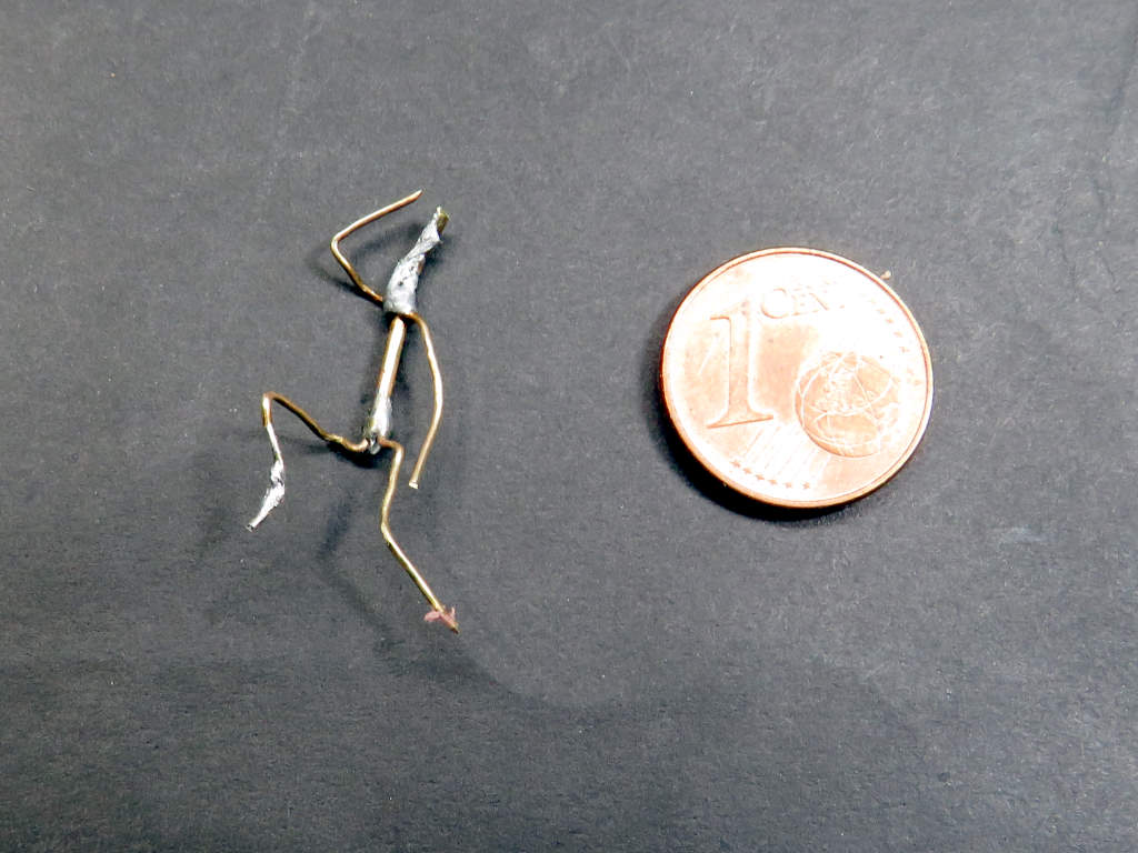

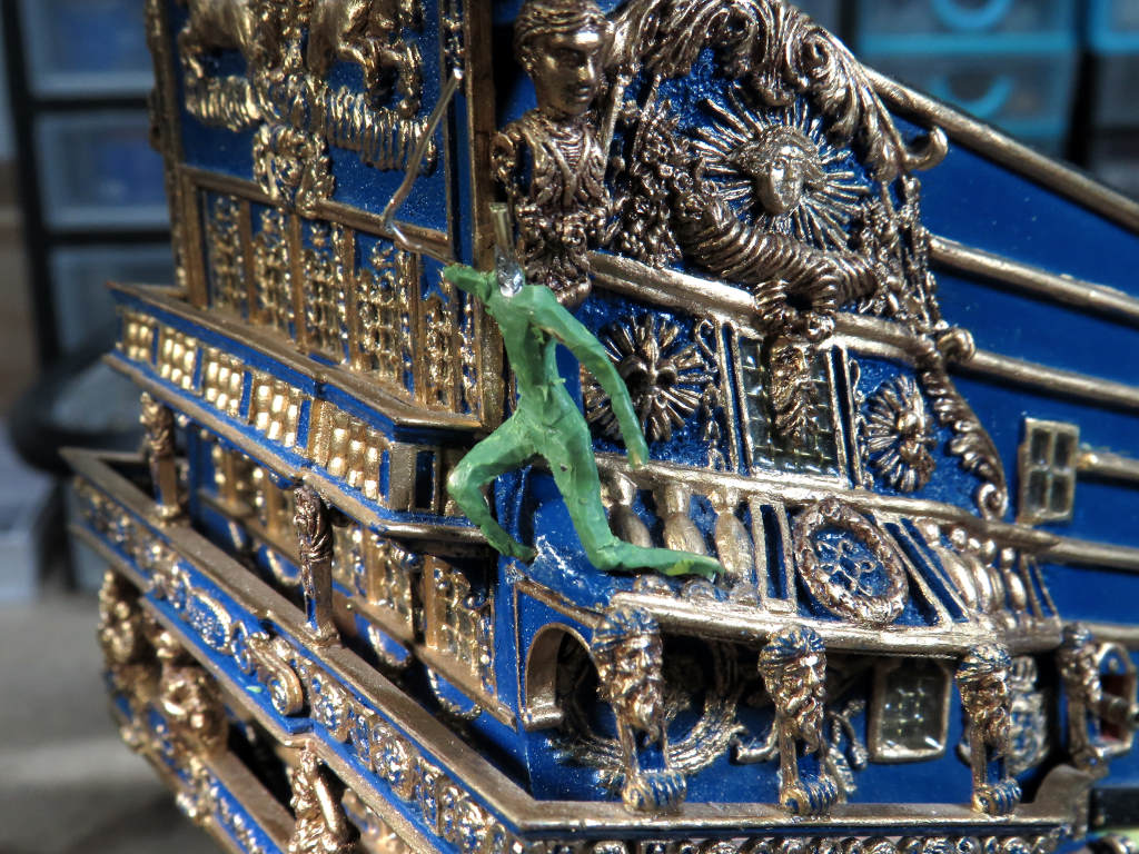

Solange die Goldfarbe trocknet beginne ich mit einem Projekt, das ich bis heute vor mir hergeschoben habe :whistling:. Einem Projekt, das über Gedeih und Verderb meiner Soleil Royal entscheiden wird 8|. Einem Projekt das mir nochmal das Letzte abverlangen wird :pinch:. Einem Projekt das... ach was solls, genug dramatisiert jetzt. Die meisten werden sich wohl schon denken können, was als nächstes kommt.
Alle anderen spanne ich noch ganz kurz ein bisschen auf die Folter. Denn dazu muss erst mal ein wenig gelötert werden:
Aber schon beim nächsten Bild wird es klar denke ich:

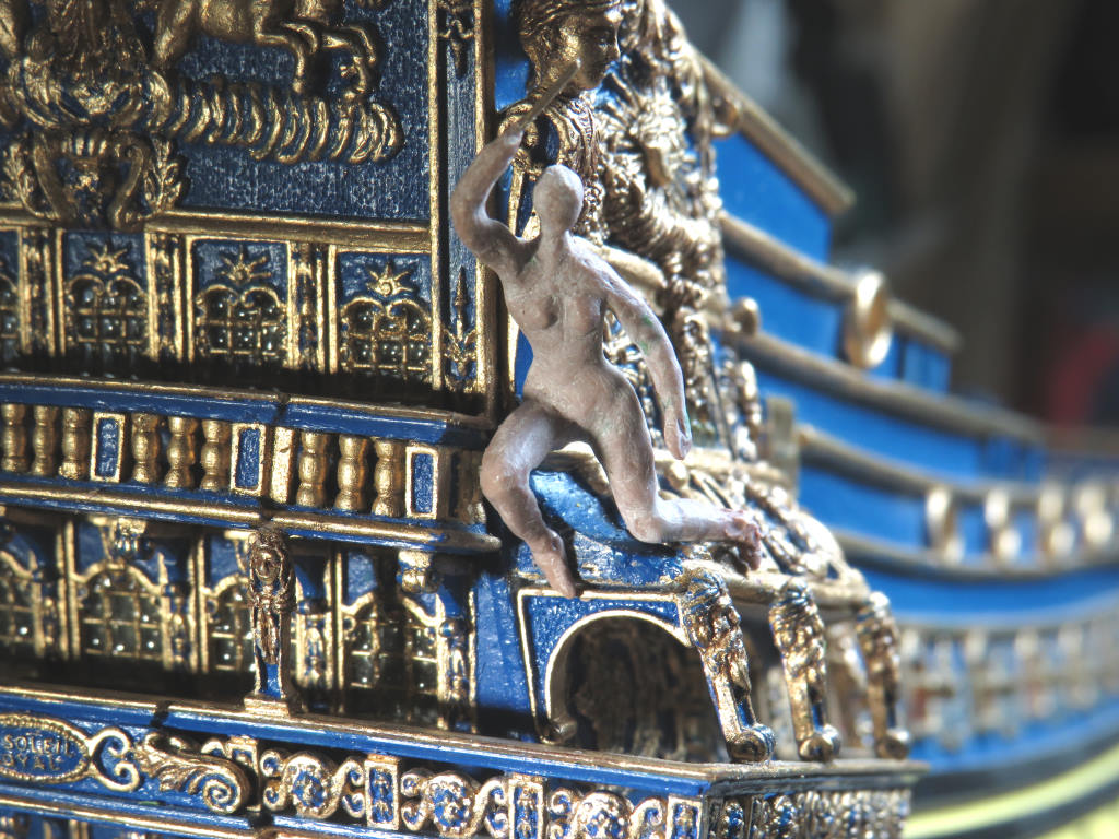

Genau, es handelt sich um die erste Figur steuerbordseitig am Achterspiegel. Davor habe ich schon etwas Bammel, weil es die schwierigsten Figuren von allen sind.
Ist aber ganz gut geworden oder?
Ist natürlich noch nicht ganz fertig aber das Draht-Grundgerüst habe aus zwei Gründen gemacht: 1. Wegen der Stabilität der ganzen Figur und 2. Kann ich den Draht so lange zurechtbiegen bis er an den Achterspiegel passt und darauf dann meine Figur aufbauen. Bin gespannt wie es klappt.
Soleil Royal Holzmodell 1:140

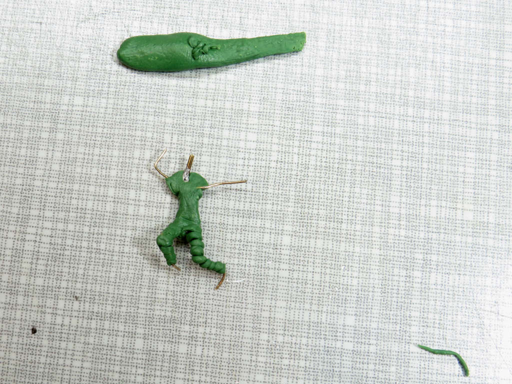

Inzwischen habe ich das Drahtgestell etwas weiterbearbeitet:
Die komisch verbogenen "Füße" kommen daher, dass die Figur später an das Modell angesteckt werden soll. Das sind dann Drahtstifte die in die entsprechenden Löcher gesteckt werden können (siehe rote Kreise). Das gibt später beim Verkleben auch besseren Halt. Aber zunächst werden die Figuren nur provisorisch damit befestigt.

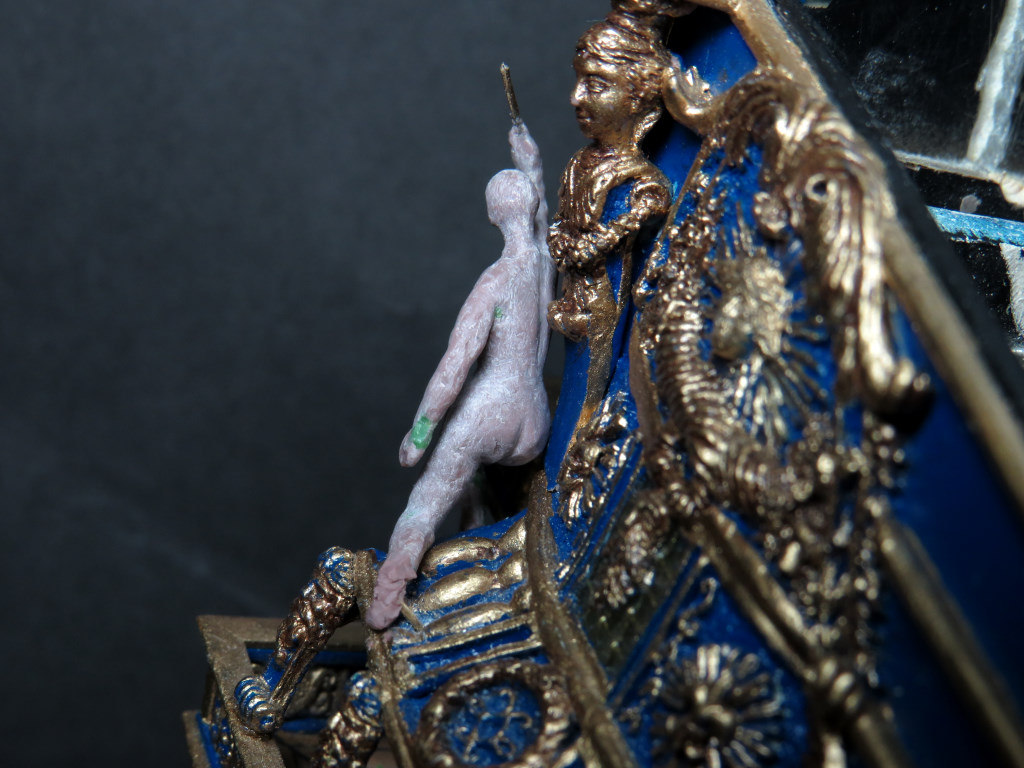

Als Grundkörper setze ich wieder Green Stuff ein, das aufgrund seiner größeren Festigkeit und Klebrigkeit besser dazu geeignet ist Draht zu ummanteln als Magic Sculp.
Egal wie unförmig und grob der Grundkörper zunächst einmal aussieht, das wichtigste ist, dass man sehen kann ob die Position der Figur, die Proportionen und die Körperhaltung in die richtige Richtung gehen. Alles andere kann man zurechtschnitzen und -schleifen. Die Feinheiten werden dann wieder mit Magic Sculp gemacht.

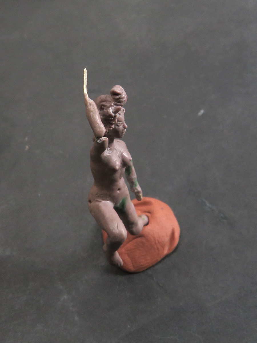

Nachdem die Figur inzwischen ausgehärtet ist kann es munter weitergehen. Obwohl "aushärten" passt bei Green Stuff nicht so ganz, weil sich das Zeug nach 24 Stunden bei Raumtemperatur immer noch mit dem Fingernagel eindrücken lies. Nach nochmal zwei Stunden im Ofen bei ca. 50° C ist es noch etwas fester geworden, ungefähr so wie Hartgummi aber von hart kann man hier wirklich nicht reden. Ich glaube mich aber zu entsinnen, dass das bei meiner Galionsfigur damals auch der Fall war. Aber da diese größer und massiver ist, fiel das nicht so ins Gewicht. Egal, ich mach einfach mal weiter und schaue wie es klappt.
Andererseits hat die Flexibiltät von GS auch den Vorteil, dass man den Draht noch etwas nachbiegen kann ohne dass es bricht und man kann es sehr leicht zurechtschnitzen:
Natürlich habe ich die Figur jetzt erst mal dünner gemacht, wie sie eigentlich werden soll. Es soll ja schließlich noch "Fleisch" in Form von Magic Sculp draufkommen. Auch hier sind die ersten Anfänge gemacht. Und auch die Füße sind jetzt rudimentär angelegt. Leider wurde dann auch klar, dass der rechte Arm viel zu kurz war, also das GS nochmal runter und ein Stück Draht zur Verlängerung drangelötet. Das ist zwar momentan noch zu lange aber das wird dann bei Bedarf eingekürzt.

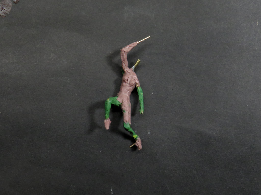

Dienstag, 23. November 2021, 00:51
Hallo zusammen!

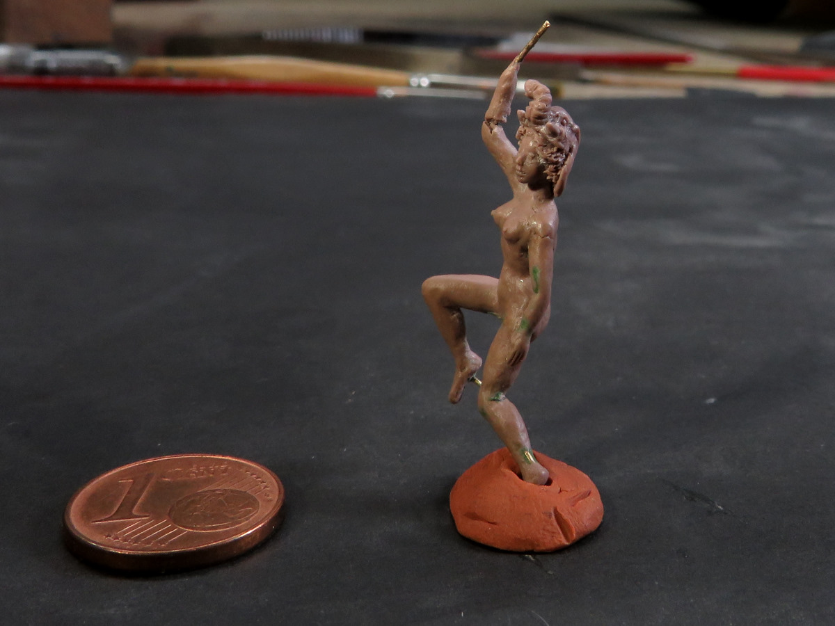

Ich habe heute eine kleine Spätschicht eingelegt und die Steuerbordfigur macht gute Fortschritte. Nach etlichen Stunden modellieren, schnitzen, schleifen hier einige Bilder zum aktuellen Stand:
Die Proportionen werden so langsam und auch die weiblichen Rundungen kann man inzwischen erkennen. Zudem ist ihr inzwischen ein rudimentärer Kopf gewachsen. Da wo sich die Dame mit dem Popo an die Bordwand anschmiegt kommt noch einmal ein Zapfen hin, damir sie nicht mehr nach vorne kippen kann.
Bald kann ich mit den Details beginnen :D

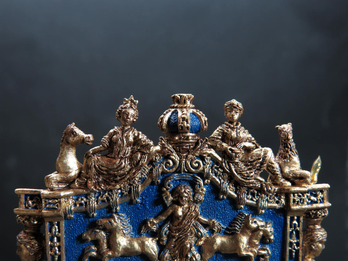

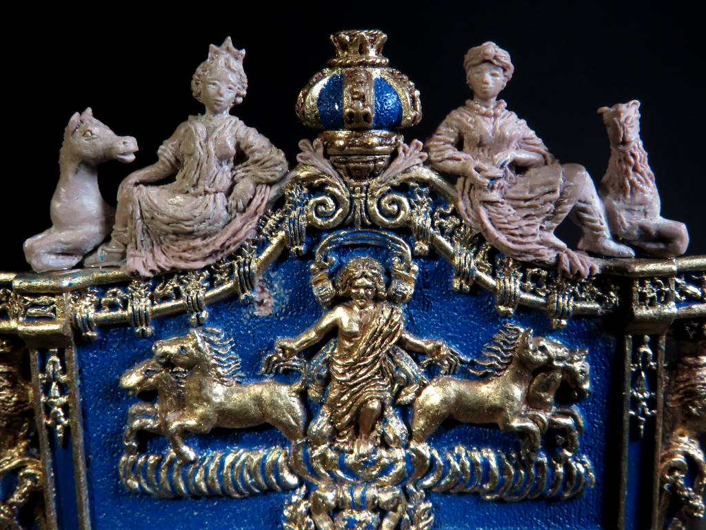

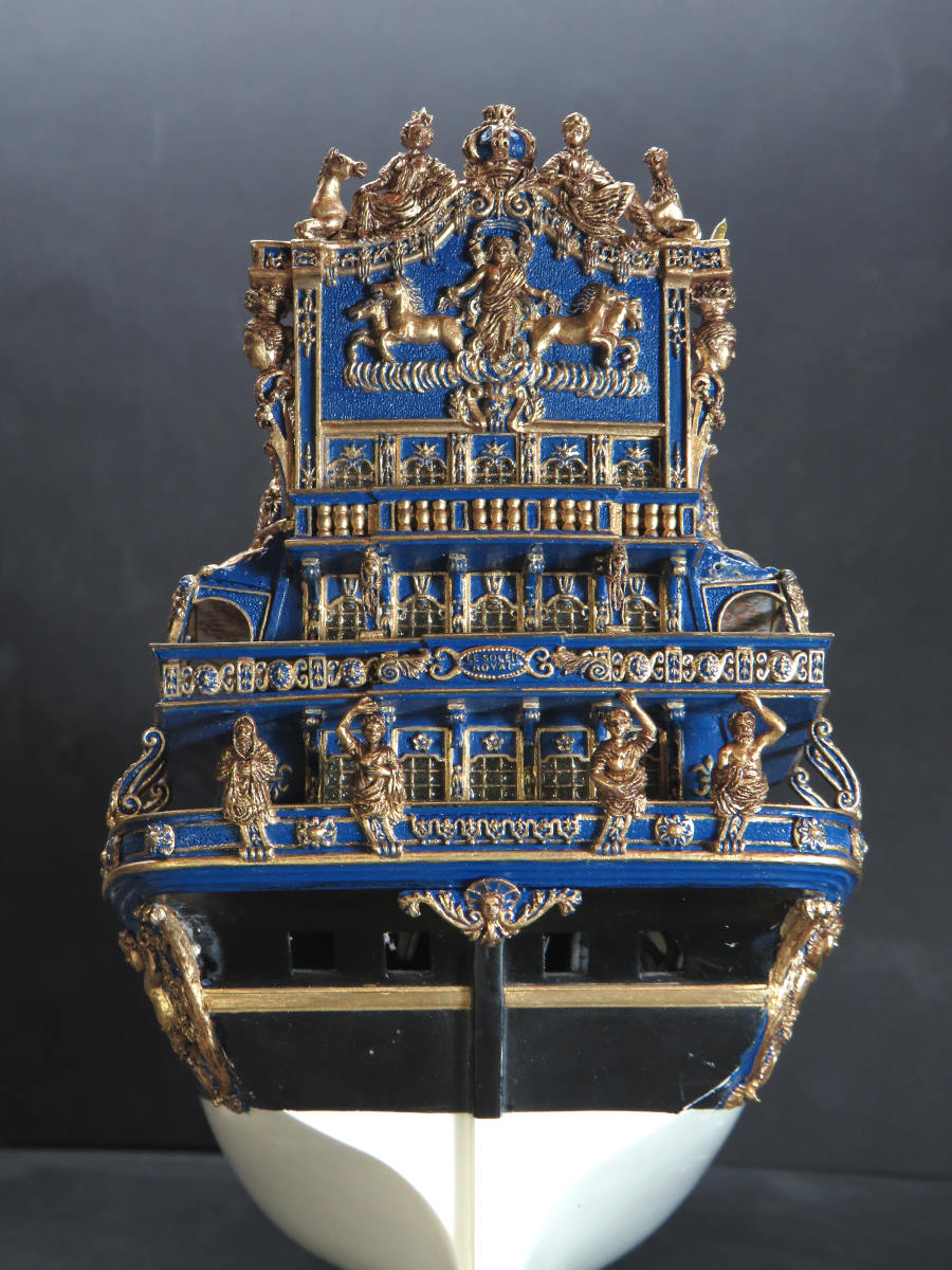

Kurz noch einmal zurück zu den Figuren oben auf dem Achterspiegel. Diese haben inzwischen ihre Goldifizierung und ihr Acryldraking erhalten und sind somit auch fertig.
Jetzt fügen sie sich auch nahtlos in das Gewimmel des Achterspiegels ein.

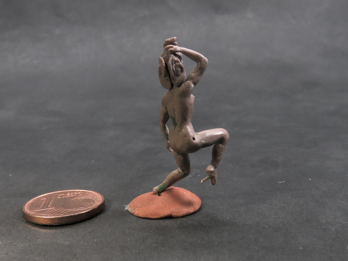

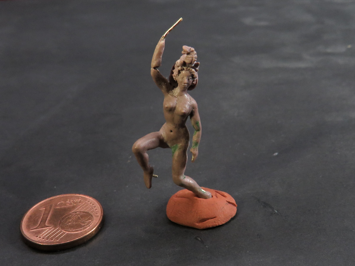

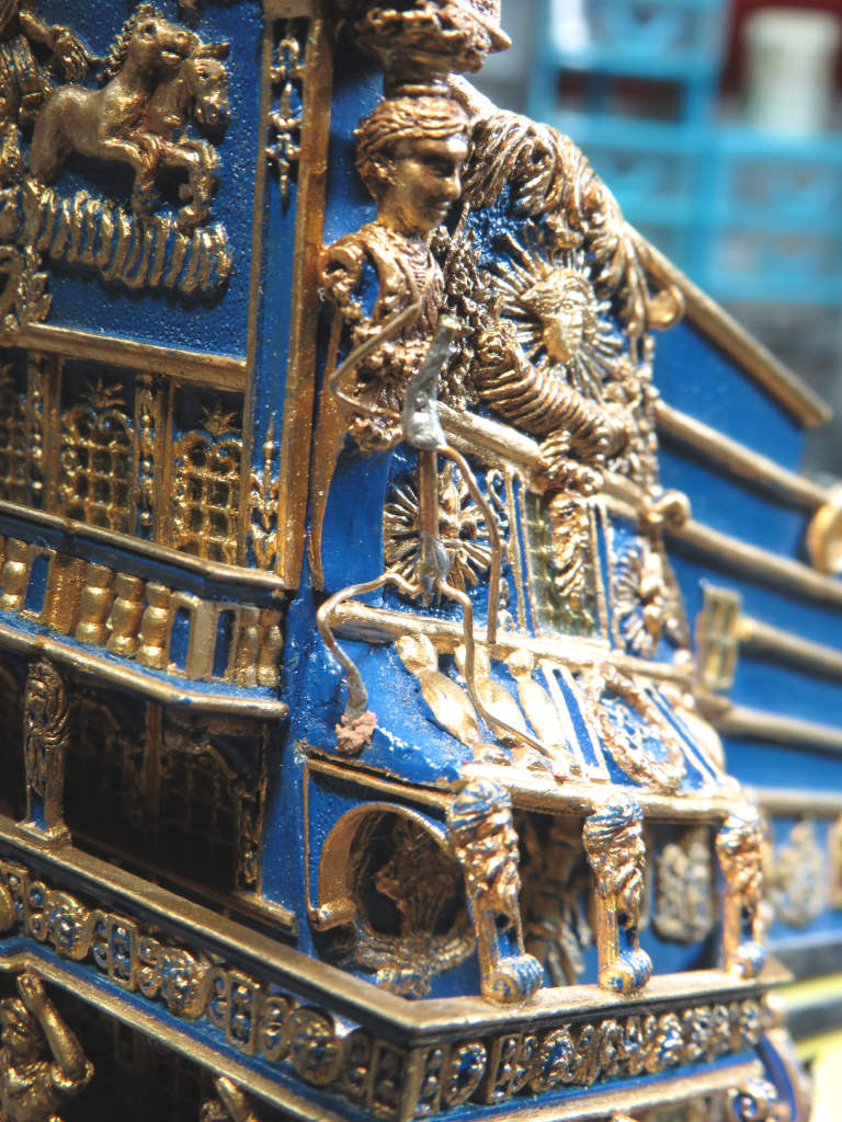

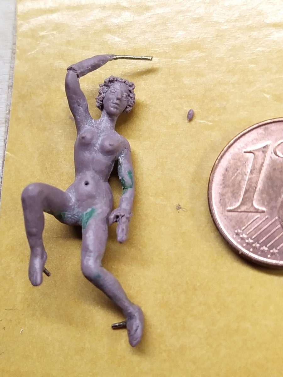

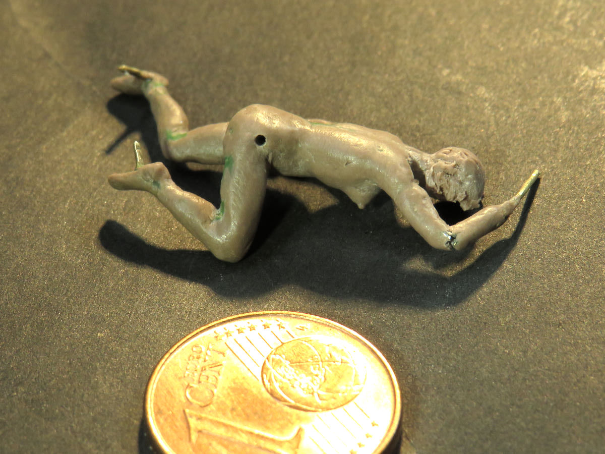

Schon wieder eine Weile her, seit ich zuletzt etwas geschrieben habe. Das lag nicht daran, dass ich nichts gemacht habe sondern dass ich mich mit der Figur ziemlich schwer tue und nichts Vorzeigbares zustande bekommen habe. Der Körper war dann irgendwann ganz gut aber das Gesicht hat mich echt Nerven gekostet. Da es diesmal ziemlich "groß" ist, für meine Verhältnisse, wollte ich es etwas detaillierter ausarbeiten, mit einigen Schwierigkeiten:
Am Anfang sah es einfach nur nach Gruselkabinett aus.
Dann habe ich etwas erschaffen, das ziemlich nach einem Grey aussah (Standardaußerirdischer aus z.B. Akte X) :pinch:
Anschließend habe ich ein Gesicht hinbekommen, das verblüffend Angela Merkel geähnelt hat 8| (Einen Moment lang war ich versucht es so zu lassen, sozusagen als Ehrung unserer ehemaligen Bundeskanzlerin)
Nachdem ich Nase, Augenpartie, den Mund und die Kinnpartie jeweils mindestens 4 mal nachgearbeitet hatte :bang: , ist jetzt ein einigermaßen vorzeigbares Gesicht entstanden, das ich im großen und ganzen so lassen werde. Die Figur ist zwar noch längst nicht fertig aber hier schon mal ein paar Bilder vom derzeitigen Stand.
Im schonungslosen Makro sieht man der Figur schon irgendwie an, dass sie einiges durchgemacht hat. Das zersplitterte Ellenbogengelenk wird natürlich wieder verspachtelt, sobald der rechte Arm seine entgültige Stellung gefunden hat.

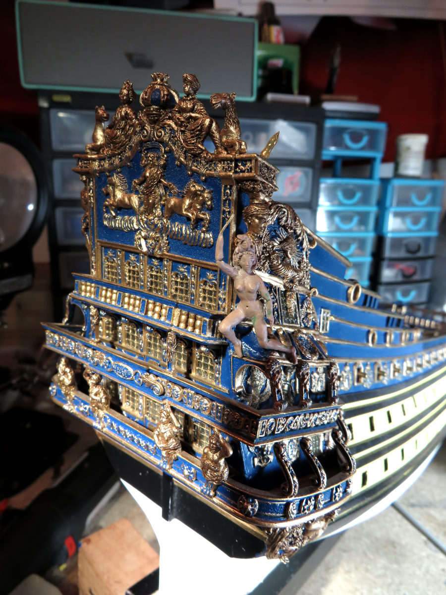

Und zum Schluss wieder der Gesamteindruck am Achterspiegel.
Leider stößt meine Billigkamera bei den Makroaufnahmen immer wieder an ihre Grenzen, was Schärfe und Belichtung betrifft aber besser bekomme ich es einfach nicht hin. Ich hoffe ihr konntet trotzdem einen ersten Eindruck bekommen wie es wird.

3 073
Mittwoch, 8. Dezember 2021, 18:42
Hab gerade noch versuchweise ein Foto mit meinem Handy gemacht. Immerhin kann man darauf das Gesicht besser erkennen.
Ohje, sieht das auf dem Makro so grobschlächtig aus :heul:. Zum Glück sieht es mit dem menschlichen Auge (auch mit 5fach Lupe) wesentlich feiner aus

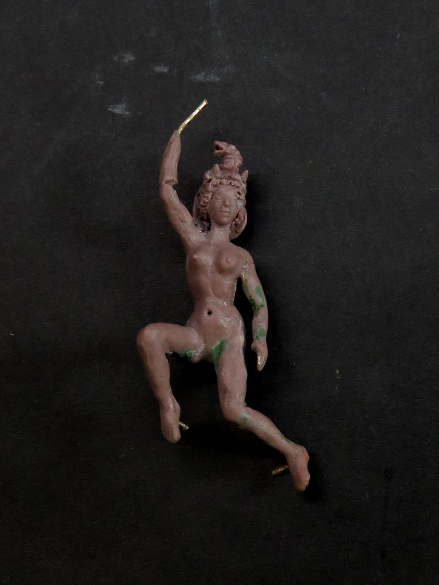

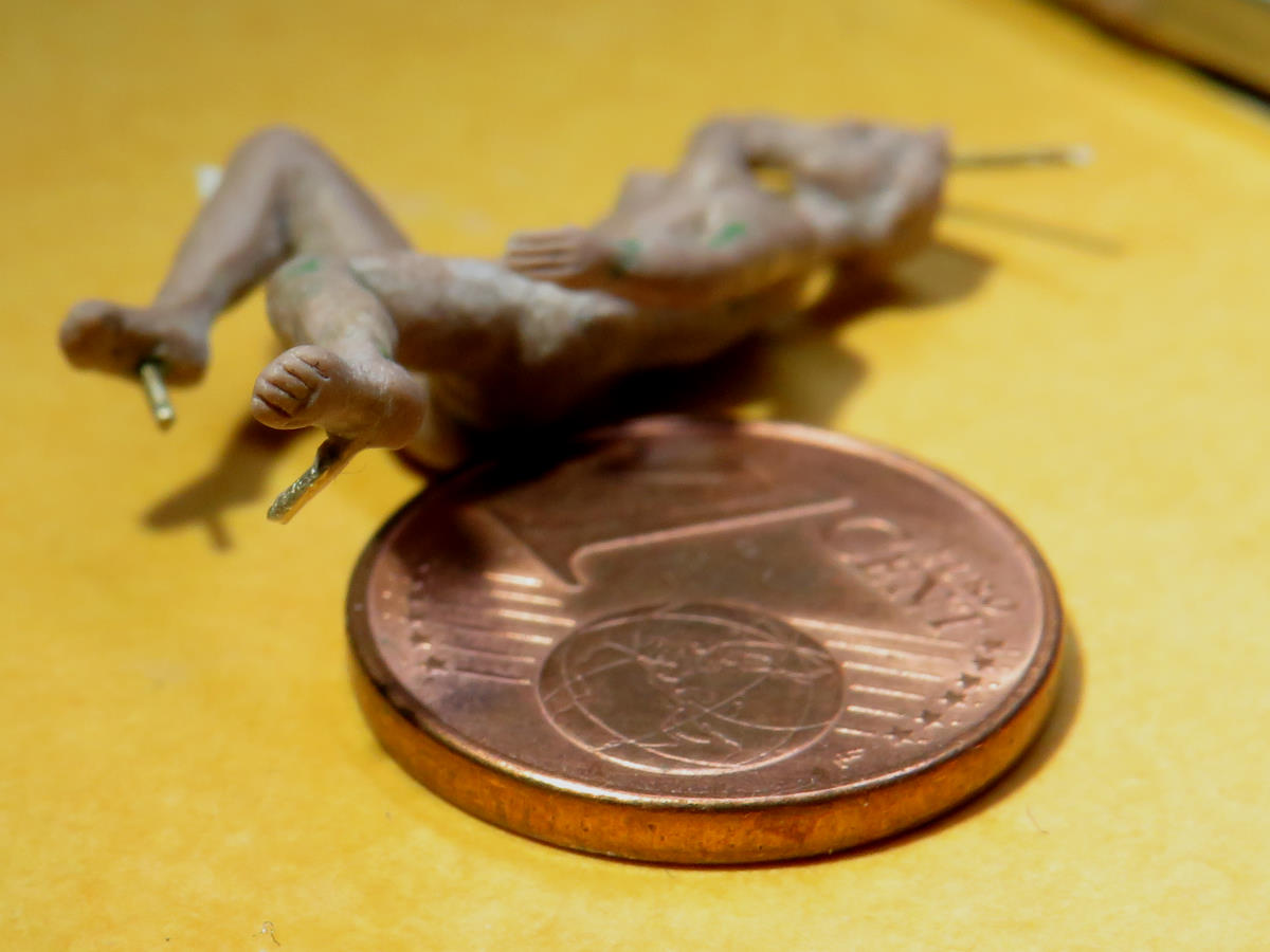

Damit die Sache Hand und Fuß bekommt habe ich inzwischen eine Hand gemacht...
...und...öhm...naja, einen Fuß :cracy:.

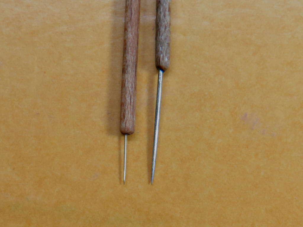

Das wäre eigentlich nicht weiters erwähnenswert, ich wollte aber noch denen die es interessiert mein neuestest Modellierwerkzeug zeigen.
Rechts mein bisher feinstes und spitzestes Werkzeug für Feinheiten. Leider war auch dieses für die ganz feinen Details noch etwas zu grob. Doch wie das Schicksal so will hat sich von ganz alleine eine Lösung angeboten. Und zwar bin ich dieses Jahr zum ersten mal in den zweifelhaften Genuss einer Akkupunkturbehandlung gekommen. Als ich die superfeinen Nadeln sah, habe ich einfach gefragt ob ich die nach dem Entfernen behalten kann (werden sonst weggeschmissen, welch eine Verschwendung nach einmal benutzen). Das hat schon mal für erstaunte Blicke 8| gesorgt, weil das zuvor noch nie jemand gefragt hat. Also lange Rede kurzer Sinn, ich durfte die Dinger mitnehmen (kann man natürlich auch im Internet kaufen) und habe jetzt daraus ein noch feineres und spitzeres Modellierwerkzeug gebastelt. Die Nadel hat eine Dicke von gerade mal etwas mehr als 0,2 mm und eignet sich super für die winzigsten Details. In diesem Fall z.B. die Finger und die Zehen.
Wollte ich nur mal loswerden, falls jemand auch so etwas brauchen kann.

Momentan Läuft es echt gut mit der Figur und in kürzester Zeit habe ich einen, für die Größe, ganz passablen Elefanten hinbekommen. Ich bin jedenfalls zufrieden. Das Rüsseltier ist mir geradezu mühelos von der Hand gegangen. Vielleicht liegen mir Tiere einfach mehr als Menschen. Deswegen auch wenig Worte gleich die Bilder:
Leider bekomme ich die Aufnahmen nicht besser hin, das Teil ist einfach zu winzig. Das sind die besten Bilder, die ich aus drei Dutzend Fotos rausbekommen habe. Ich hoffe es gefällt trotzdem.

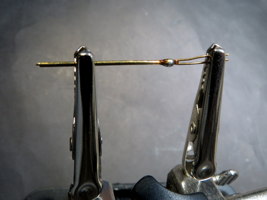

Kleiner Nachtrag:
Inzwischen ist die offene Ellenbogenfraktur geheilt und der, nun wieder funktionstüchtige, Arm hält das Elefantenmützenhelmdingsbums fest damit es nicht runterfällt.
So langsam geht es auf die Zielgerade zu. Jetzt fehlt nur nach das Tuch, das die Dame als Gewand fast anhat ;).
