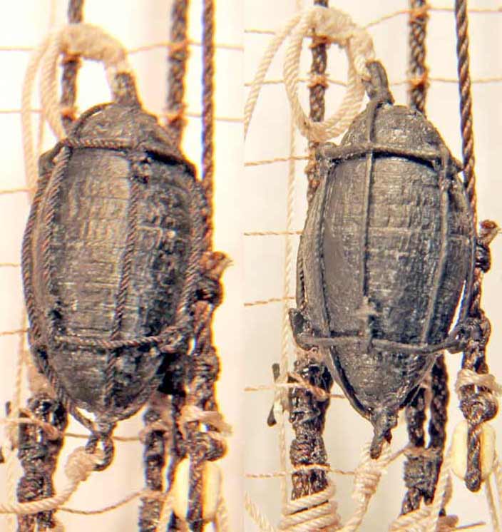

Sodele, nach vielen vielen Wochen endlich wieder ein paar Minuten für die Werft gefunden ...
*staubwegblas*
... was fand ich da???
Und dabei hatte alles so friedlich und fröhlich begonnen ...
*inerrinnerungobderfleischlappenschwelg*
... doch dunkle Wolken bildeten sich dort schon am Horizonte!
Ein gewisser Herr R. V. aus A.*** hatte schon lange im Vorfeld an meinem Schnittchen rumgenölt *teufelsmilysuch*
Bojenreep sollte nicht à la nautüre sondern geteert und die Bojenslings getrenst ...
... auch die Länge des Bojenreeps wurde in Frage gestellt ...
... und-und-und ...
Zuhause angekommen kam das übliche Spiel ...
... zuerst das Bojenreep auf die richtige Dicke und Länge gebracht, also ein Drittel Ankertaudurchmesser - man sollte ja damit den schweren Anker vom Meeresboden losbrechen können - und Länge ca. 20 Faden.
https://www.segelschiffsmodellbau.com/t3…-Bojen-etc.html
Dann die Slings mit Farbe geteert, auf dass die Keepen verschwinden und es gekleidet aussehe siehe rechts ...
... na ja, aber wenigstens die Finger sahen geil aus ...
... und dann eine Fehlinterpretation - die Boje selber aus Kork ohne Teerung ...
... und V2 goes down the drains :-)
Dann die Diskussion mit dem fabulösen Herrn R.V. aus A. über die Dicke der Slings: Gemeinsam stellten wir fest, dass doch normalerweise die untergeordneten Reeps ja immer Hälfte bis Drittel des übergeordneten sind.
Also neue Slings um schwarzes Ei, Dickenformel: Ankerkabel mal 1/3 mal 1/3 ...
... sieht bescheuert aus :-(
Klar, ist wie bei den anderen Reeps ja nicht zur Kraftübertragung, sondern nur um die Boje zu halten. Also weg mit V3.
Mittlerweile hatte Bernd auch was schönes vorgelegt https://www.segelschiffsmodellbau.com/t7…1.html#msg44816 ...
... also Ehrgeiz noch mehr angefeuert und wieder ins Versuchslabor zurück:-)
V4 war wieder ein Versuch mit ponalisierten, dick in Farbe eingehüllten und mit Plaka gebräuntes Tau als Schlingen ...
... aber auf der Hälfte gemerkt, dass das resultierende Etwas mehr einer Gummiente gleicht als einem Bojenreep ...
... deshalb lieber abgebrochen und etwas anderes ausprobiert ...
... Fortsetzung folgt :-)

Da ich bisher die besten Ergebnisse meist erreicht hatte, wenn ich möglichst nah am Original war, habe ich mich den getrensten Schlingen zugewandt. Aber da die dünnen Taue schlecht zu trensen sind, hab ich einen Drahtkern verwendet - alter Handwerkerspruch: gepfuscht wie :-)
Dazu eines meiner Mischtaue genommen ...
... und schön die tolle Effektbefärbung bewundert.
Deshalb einen weiteren Versuch gemacht mit zwei unverdrillten Fäden, den Draht vorher mit Edding schwarz gefärbt ...
... und bingo - so habe ich mir das schon eher vorgestellt :-)
Hier noch der Vergleich des Ponalfakeversuches gegenüber der richtigen Trensung.
Dann den Effektfaden mal auf V4 angesetzt und gemerkt, dass er sich dort viel besser anpassen lässt als die alte Gummiente auf der Unterseite :-)
Dann die neuen Taue zur berühmtberüchtigten Bakteriophage umgeschnürt ...
... sieht schon fast gefährlich aus ...
... aber so ne vollgesaugte Zecke, das wird V5 ;-)
Und gleich an die richtige Stelle bugsiert ...
Und was bleibt in der Erinnerung? Die Abschussliste V1 bis V4 ...
