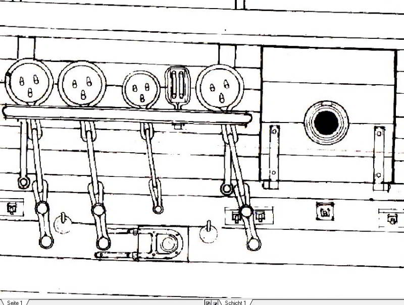

Zur Befestigung der Doppelblöcke für die Pardunen auf den Rüsten liefere ich noch einen Planausschnitt
nach, um gegebenenfalls weitere Hinweise zu erhalten, wie dieses Detail im Original ausgeführt war.
Wie darauf zu sehen ist, hat J. Boudriot auf der Unterseite der Rüste ein Gegenstück gezeichnet, was ich
bisher als einfache Vierkantmutter interpretiert habe.
Für Hinweise die zur Ergreifung des Täters führen ... äh Entschuldigung, das ist eine andere
Baustelle ... :D

Samstag, 10. März 2018, 09:38
Ich interpretiere das als Vierkantmutter mit großer Unterlegscheibe zur Lastverteilung, und als Mechaniker hätte ich es auch genauso gebaut.
3 196
Samstag, 10. März 2018, 09:49
Hallo Johann,
Wenn es stramm verschraubt wäre, hätte es dann noch die nötige Freiheit etwas zur Seite kippen zu können? Juffern kippen ja auch etwas, so dass die Kraft von Masttopp über Want, Juffer, Taljenreeps, Juffer und schließlich Püttingeisen eine gerade Linie bilden. Ansonsten ergeben sich doch sofort Querkräfte und damit Momente. Oder bin ich hier völlig auf dem falschen Dampfer?
Gut das ganze System ist jetzt kein statisches sondern ein dynamisches, aber ich hatte es so verstanden, dass die Juffern eben deswegen „lose“ in den Rüstbrettern lagen. Wieso dann die Doppelblöcke für die Pardunen nicht? Je nach Winkel würden doch auch die Reeps von der Scheibe springen und nicht mehr gerade laufen.
Sollte ich hier absoluten Käse schreiben, dann korrigiert das bitte.
Dany
Im Bau: Halve Maen
3 197
Samstag, 10. März 2018, 11:02
Ich sehe es auch als Mutter mit breiter Unterlegscheibe damit sich das Ganze nicht von unten her durchs Holz bohrt.
Das ganz eher in einer leicht übergroßen Bohrung damit eine leichte Drehung möglich ist ... lockerer SItz.
Die Mutter muß auch nicht fest angezogen sein, da sich das System durch den Zug im Seil selbst stabilisiert.
Merkwürdig finde ich, daß kein Gewinde unten raus steht ... so ganz bündig glatt wirkt das seltsam ... in anderen Teilen der Zeichnung läßt er da immer ein Stückchen überstehen
Noch sehr unklar ist für mich wie der dünne Rundstahl um den Block herum zu einem etwas dickeren Stahl mit Gewinde wird auf dem dann die Mutter aufgeschraubt ist ... im Original vermutlich eine etwas heftigere Schmiedearbeit.
Alternativ könnte es sich statt eines Rundlochs auch um ein Schlitzloch handeln ... der Stahlring außen herum so ähnlich wie bei den Juffern ...
nur am unteren Ende 90 Grad abgewinkelt .. durch diese Endschleife dann ein Bolzen nach oben im Brett befestigt ... der muß auch nicht so heftig sein weil die Zugrichtung ja in die gleiche Richtung geht .... das wäre relativ einfach, wie bei den Juffern, zu machen ... aber weniger beweglich
Markus
3 198
Samstag, 10. März 2018, 19:57
erst dachte ich auch an eine Vierkant-Mutter, aber Markus hat mich auf einen anderen Gedanken gebracht:
Ein Flachband wie von Johann schon gebaut (hier, letztes Bild) dann aber nicht mit Gewinde sondern beide Flacheisen durch die Rüste und unten nur mit einem Bolzen gegen herausrutschen gesichert. Stabilität bekommt das Ganze durch den Zug der Pardune...

Sonntag, 11. März 2018, 09:07
Hallo Dany, Markus, Ingo,
Danke für eure hilfreichen Hinweise und Anregungen.
Ich denke, dass eure Überlegungen in die richtige Richtung führen.
Bei der Befestigung der Pardunenblöcke muss die Beweglichkeit gewährleistet sein und
zudem von unten gehalten werden. Insofern scheint hier eine Lösung mittels durchgestecktem
Querbolzen praktikabel gewesen zu sein.
Hierzu werde ich mir nochmals Gedanken machen.

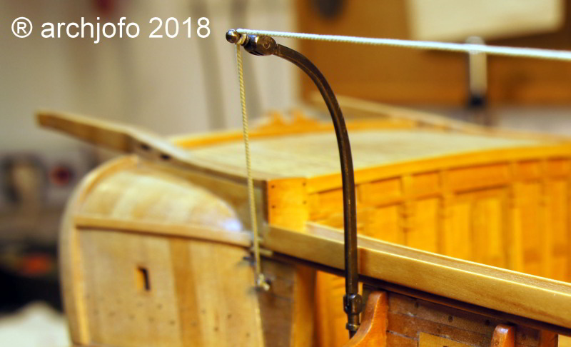

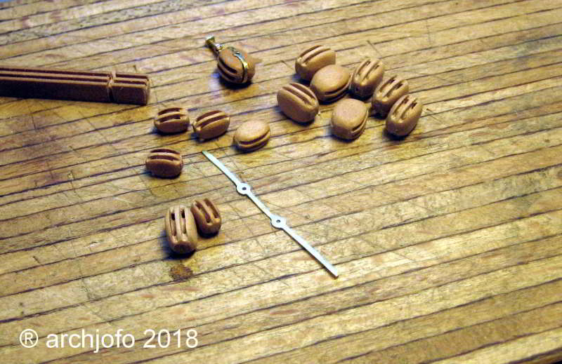

Doppelblöcke für die Taljen der Bootsdavits
Da ich noch auf die Ätzplatine für die Beschläge der Doppelblöcke der Pardunen warten muss, befasse ich mich zwischendurch mit den Doppelblöcken der Taljen der Bootsdavits.
Die seitlichen Bootsdavits der La Crèole waren aus Eisen gefertigt. Am oberen Kopfende eines Davits waren zwei Scheiben in ein Metallgehäuse eingelassen. Durch diese Scheiben werden die Läufer der Talje geschoren. Der untere Doppelblock der Talje war aus Holz mit einem Metallbeschlag und Haken gefertigt.
Somit stellte ich vorab einen Doppelblock-Prototypen mit rd. 4,5 mm aus Elsbeere in der bewährten Art und Weise her.
Den Beschlag sägte ich aus 0,3 mm dickem Messingbleck aus. Die Feinbearbeitung nahm ich mit entsprechenden Nadelfeilen vor. Für die weiteren Blöcke verwende ich später dann geätzte Teile, da eine Herstellung von Hand extrem aufwändig ist. Zudem sind diese Teile sehr filigran, wenn man bedenkt, dass diese nur eine Breite von 0,6 mm aufweisen.
Den Haken versuchte ich möglichst realistisch mit seinen Verdickungen nachzuempfinden, was bisher noch nicht ganz gelungen ist. Zudem ist der obere Hakenansatz noch viel zu lang, was auch noch zu ändern ist.
Fortsetzung folgt …

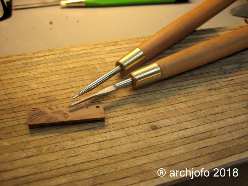

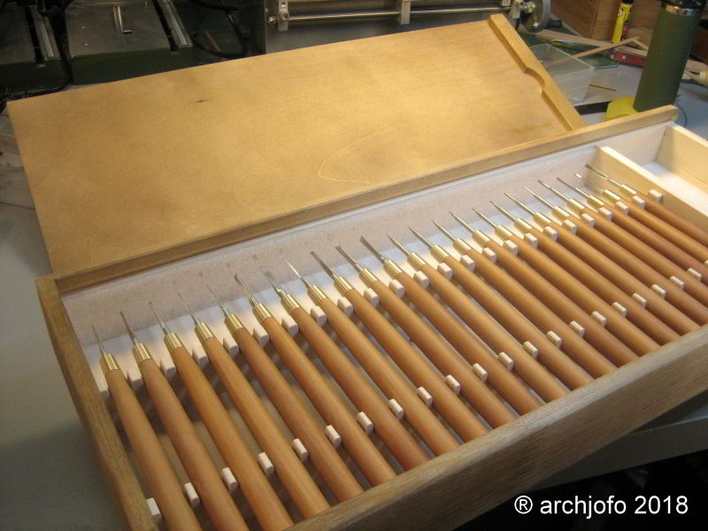

Heute erhielt ich das Schnitzmesserset, dass ein Modellbauerkollege über ein russisches Modellbauerforum ausgemacht hat.
Ein anderer Kollege, der des Russischen mächtig ist, knüpfte den Kontakt und gab die Bestellung auf.
Bestellt habe ich den Satz mit 23 Schnitzmessern.
Mit großer Erwartung öffnete ich das Paket und war sehr positiv angetan. Rein optisch schon sehr schön anzuschauen,
ergibt sich nach genauerem Betrachten, dass dieses Set auch sehr präzise gearbeitet ist und Qualität hat.
Nach den ersten Schnitzversuchen hat sich das bestätigt. Die Messer sind super scharf, was auch ein gutes Ergebnis
gegen die Holzfaser bringt.
Die erst kürzlich hier im Forum geführte Diskussion, Skalpel kontra Schnitzmesser, kann ich für mich nur mit pro für Schnitzmesser
beantworten. Mit der Vielzahl der Messerformen, insbesondere auch der Hohlkehlmesser (Kleinstes mit 0,5 mm) ist man mit diesem
Set bestens ausgestattet, um z. B. Ornamente oder Figuren erfolgreich zu schnitzen.
Mein Fazit zu diesem Set ist, dass ich mehr als zu frieden bin und das Geld bestens investiert ist.

Macht einen hervorragenden Eindruck, war bestimmt auch nicht ganz billig.
Aber Qualität kostet halt...
der Franz :abhau:
im Bau: Nao Victoria 1:50
Beiträge: 3 593
3 210
Samstag, 31. März 2018, 16:34
Nicht ganz billig, aber sie sind m. E. jeden Euro wert.
