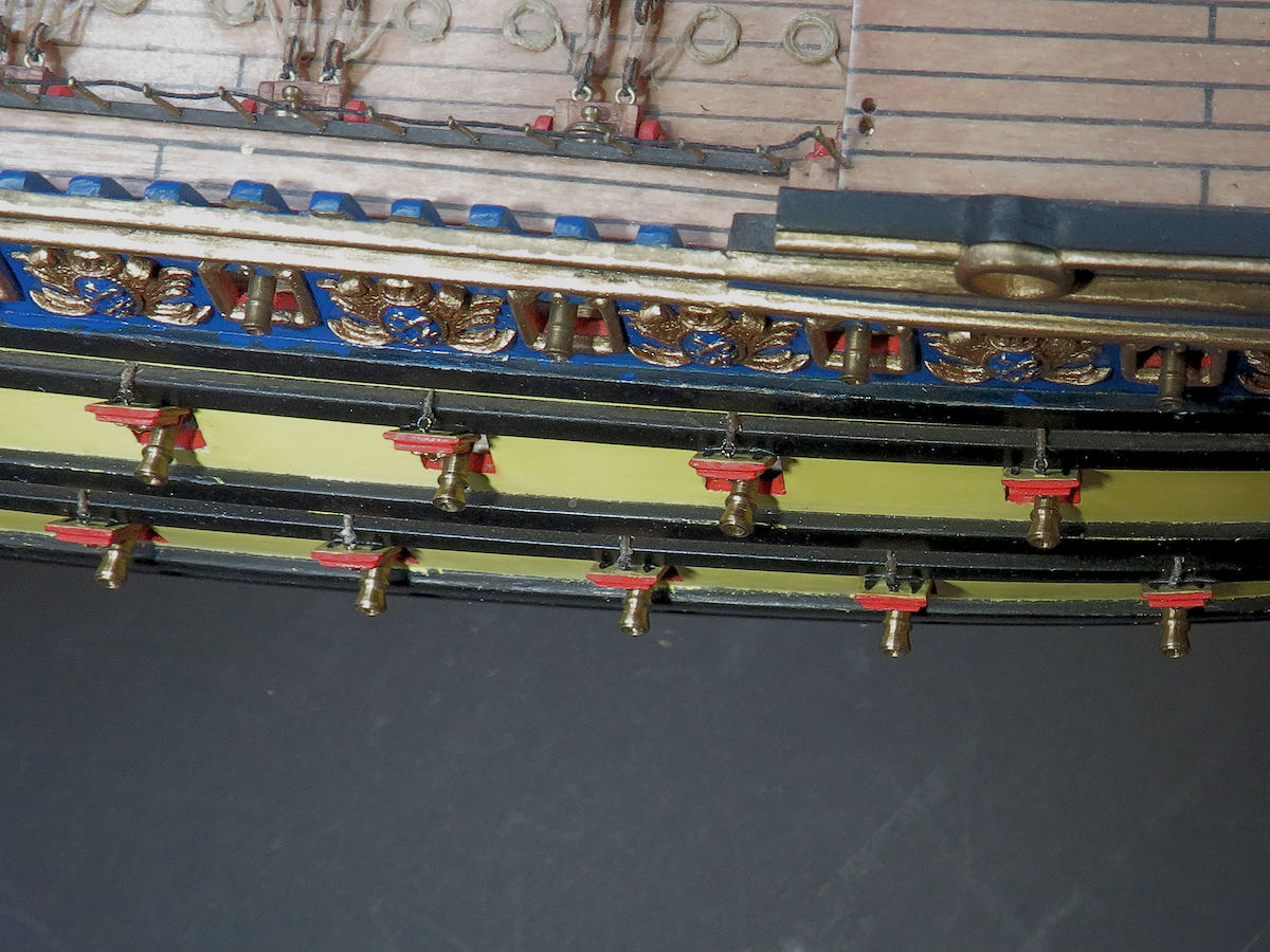

Ich habe die Stückpfortendeckel gleich komplett fertig gemacht, jetzt hab ich das auch hinter mir. Schnell noch ein paar Bilder:
Und ein bisschen was von den Stückpfortenreeps und den Scharnierbändern ist auch noch zu sehen.
Oh mann ich muss unbedingt noch die Barkhölzer nachpinseln
:pinch:

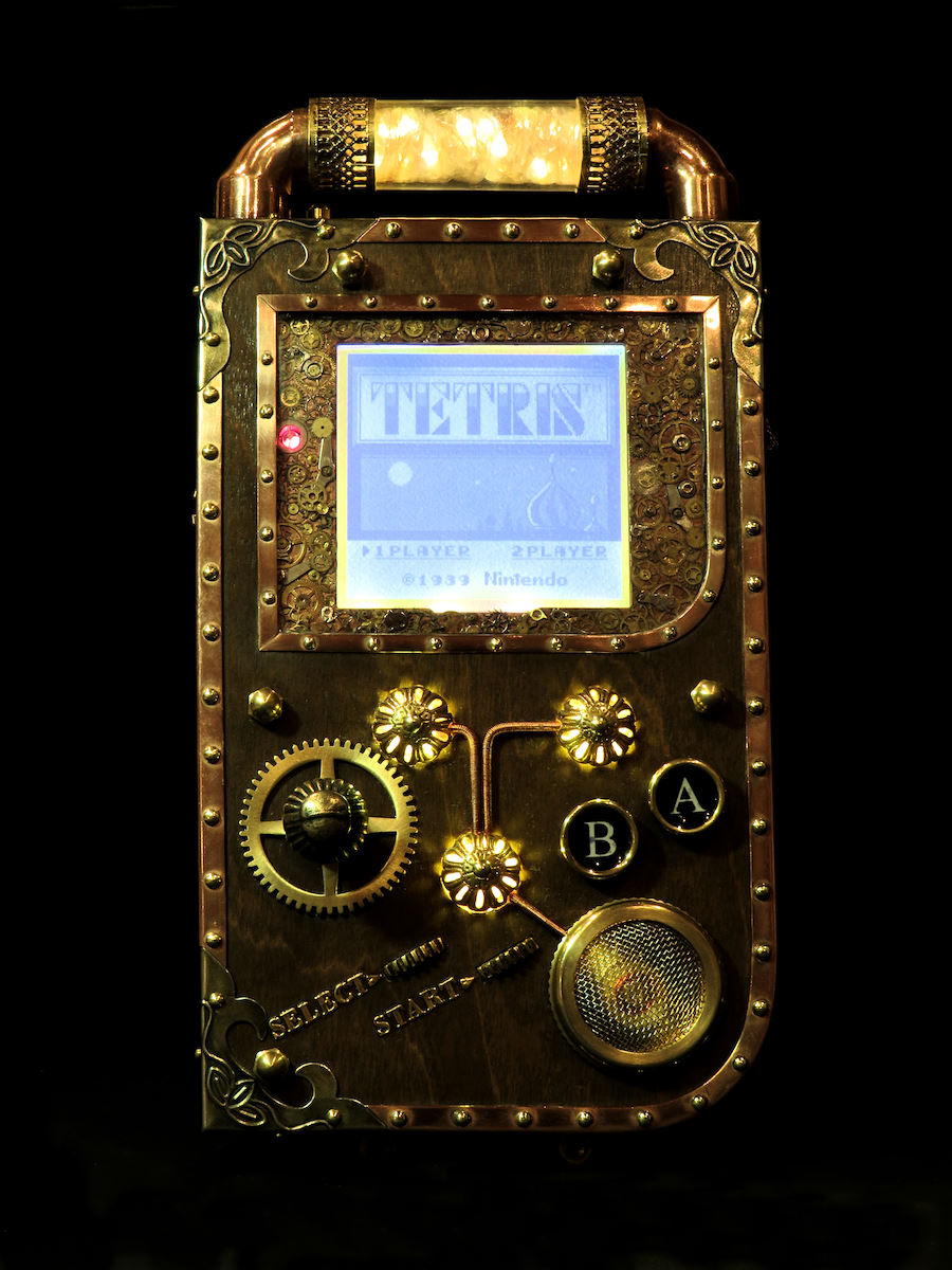

nachdem ich nun meine Steampunk Phase etwas ausgelebt habe (das hatte mir schon lange im Kopf rumgespukt und musste einfach mal raus)...
...und nach einem kleinen Abstecher in die Welt der 3D Holzpuzzles (just for fun)...

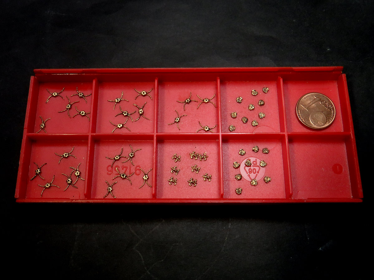

Das heißt es geht endlich mit meiner Soleil weiter. Und zwar mit dem gleichen langweiligen Kram, den ich schon vor meiner Schaffenspause angefangen hatte, den Rumpfverziehrungsfitzelteilchen :roll:. Diese habe ich jetzt in den letzten Tagen gnadenlos durchgezogen, damit ich es hinter mir habe.
Und hier nun ein Foto von den gegossenen :whistling:, entgrateten X( , bemalten :cursing: und gedrakten :bang: Rumpfverzierungen.
Kaum zu glauben, wie viele Stunden Arbeit in einem so kleinen Häufchen winziger Teile stecken können. Jetzt kann es endlich mit etwas anderem weitergehen.

Schön, dass du endlich wieder da bist. Ich habe deine minimalistischen Ornamentierungen richtiggehend vermisst!

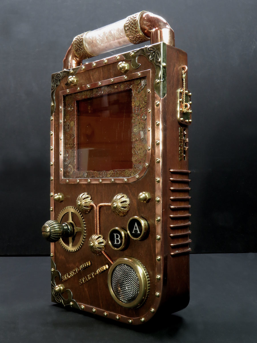

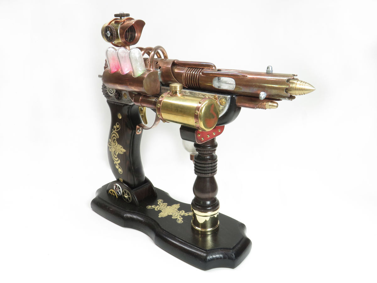

Aber was sind das für merkwürdige Konstruktionen? Das untere glaube ich als dampfgetriebenes Smartphone identifizieren zu können. Liege ich da richtig?
Beiträge: 2 403
Realname: Matthias
3 219
Dienstag, 28. Januar 2025, 17:31
:lol: Neee nicht ganz. Gucks du hier ...
...und hier
:hey:

freut mich das es an der Soleil weiter geht, hatte ich schon ziemlich vermißt als Konstante hier in der Schiffsabteilung.
Der Steampunkausflug gefällt mir sehr gut, vorallem der Gameboy!!

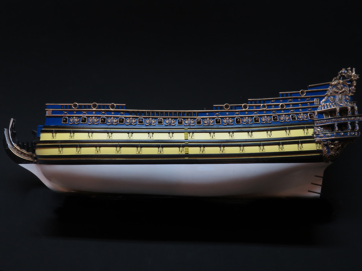

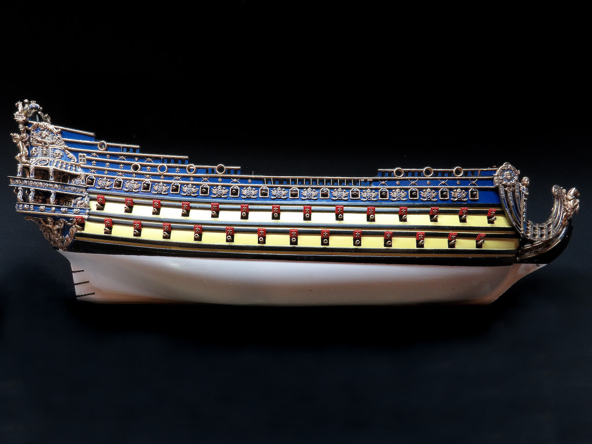

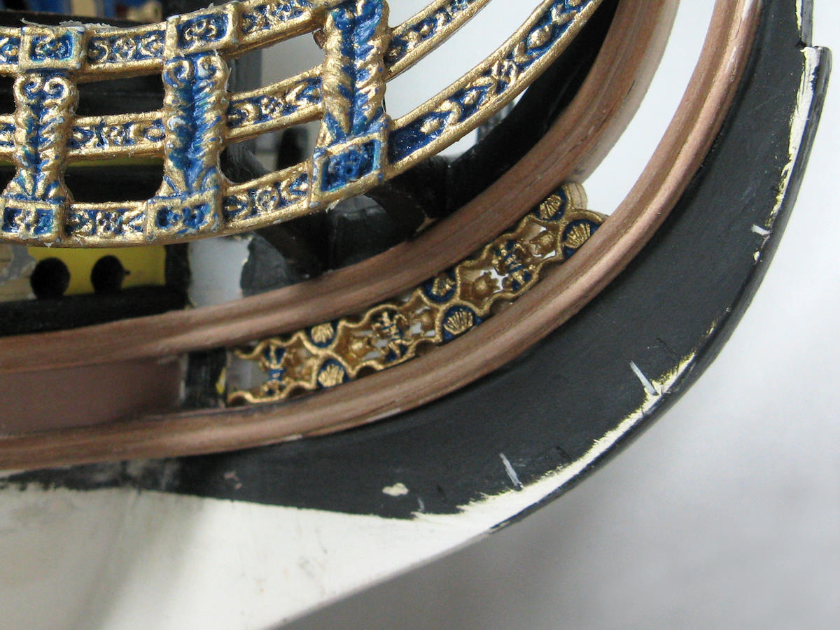

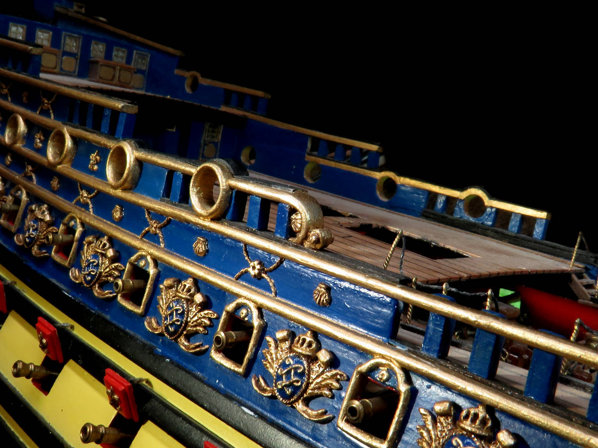

Kurzer Zwischenstand: Inzwischen sind alle Zierelemente steuerbordseitig aufgeklebt. Um einen Eindruck von der Gesamtwirkung zu bekommen hier mal ein Bild von der ganzen Seite inklusive Galionsregeln, Galionsfigur und Heckfigur.
Und noch einmal en détail (leider etwas unscharf :nixweis: )
Dann kanns ja an Backbord weitergehen ^^.

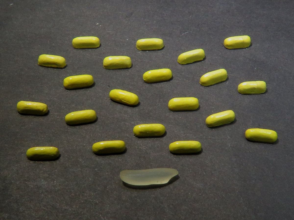

An dieser Stelle muss ich einmal was loswerden: Allen die den Scratchbau eines Barockschiffes mit einer gewissen romantischen Verklärtheit angehen (so wie ich :rolleyes: ) muss auch klar sein, dass es auch verdammt viel stupide Serienarbeit gibt :roll: . Ich freu mich z.B. auch schon wie ein Schnitzel auf die weit über 2000 Webleinenknoten die ich noch vor mir habe :bang: . Aber das gehört halt nun mal auch dazu.
Okay genug gemeckert hier nun ein Bild der ersten zehn Treppenstufen. Natürlich alle einzeln gearbeitet aus feinstem Birnbaumholz.
Danach gelackt (zwei Schichten)
Es geht voran und...ja richtig... das milchige Teil im Vordergrung ist ein handelsübliches Reiskorn - nur mal so zum Vergleich.

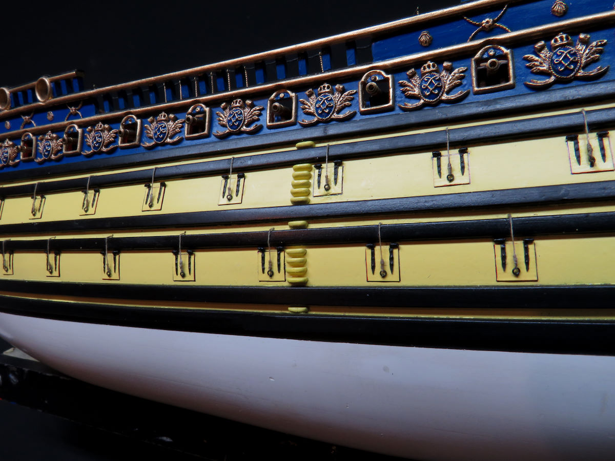

Das Anbringen am Schiff war dann der kleinste Teil der Arbeit. Ein bisschen Epoxidkleber, ein bisschen ausrichten und zurechtfummeln und das wars auch schon.

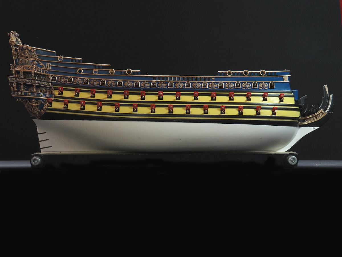

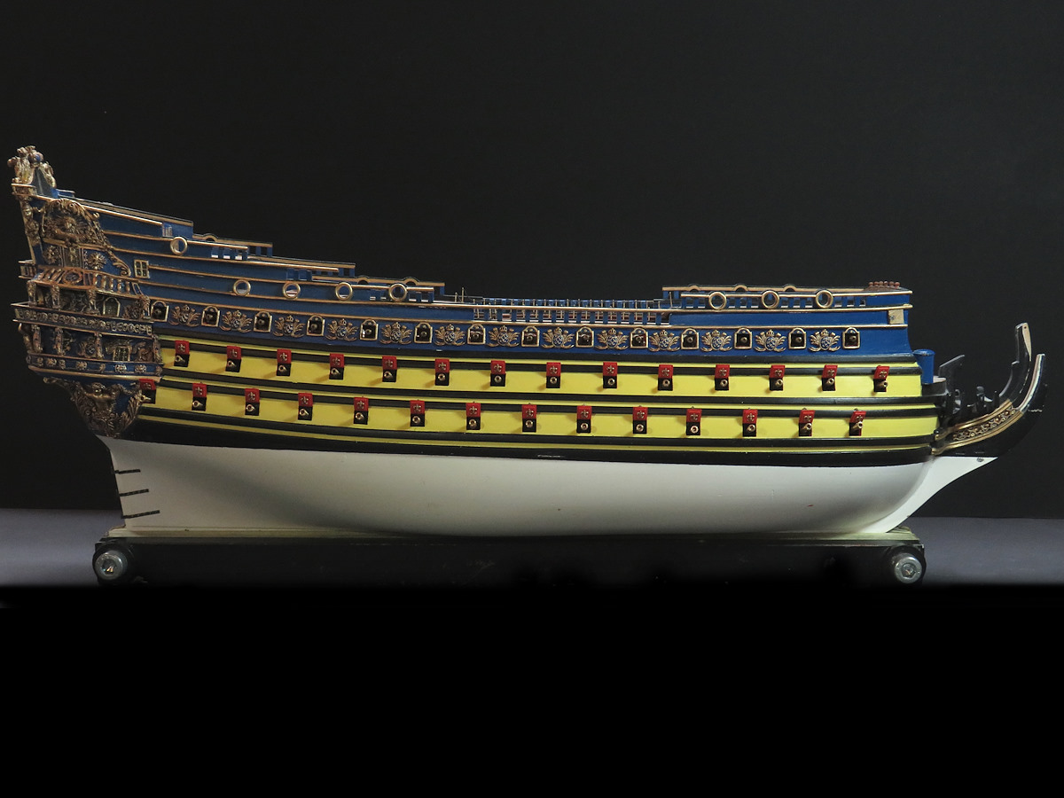

Der Vollständigkeit halber noch die Gesamtansicht der Backbordseite mit allen Verzierungen und der Treppe.
Und weil das Ankleben eben so schnell ging gleich auch noch die Treppe auf der Steuerbordseite erledigt.

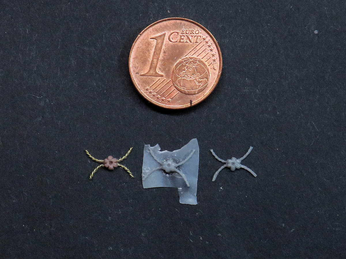

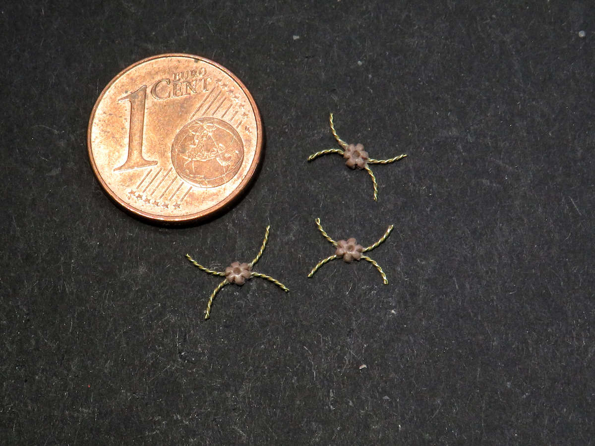

Das "künstlerische" das ich gemeint habe bezieht sich auf die Abschlüsse der Reling. Da hab ich mir echt schwer getan, ewig mit verschiedenen Materialien und Formen rumprobiert, modelliert, geschnitzt, geschliffen und wieder modelliert. Zum Schluss ist dann was rausgekommen, das aussieht wie eine Nagelschelle für Stromkabel:
....moment mal...upps, falsches Bild erwischt, das IST eine Nagelschelle. Das Teil das ich gemacht habe sieht so aus:
Aber die Ähnlichkeit ist doch schon erstaunlich 8|.
Und damit klarer wird was ich vorhabe hier ein Bild wo ich das anbringen möchte.
Ich hoffe dass das, wenn es schön eingepasst, anmodelliert und goldfarbig ist, gut aussieht. Und weil ich mir nicht antun will das Teil acht mal einzeln herzustellen mache ich jetzt erst mal Abgüsse davon. Die erste Hälfte ist schon in Knetsilikon verschwunden.

Das sieht alles so genial aus.
Und irgendwas scheint mit diesem riesigen Cent
nicht zu stimmen…
3 231
Samstag, 15. Februar 2025, 14:06
Boa, ich hab bestimmt 5x hin und her gescrollt um zu sehen, wie Du die Kabelschelle modeliert hast, bis ich gelesen habe, das es wirklich eine ist :tanz:
Voll darauf reingefallen.
nicht zu stimmen…
Ja, so langsam blättert die Kupferfarbe ab, ich muss den mal bei Gelegenheit nachstreichen :grins:

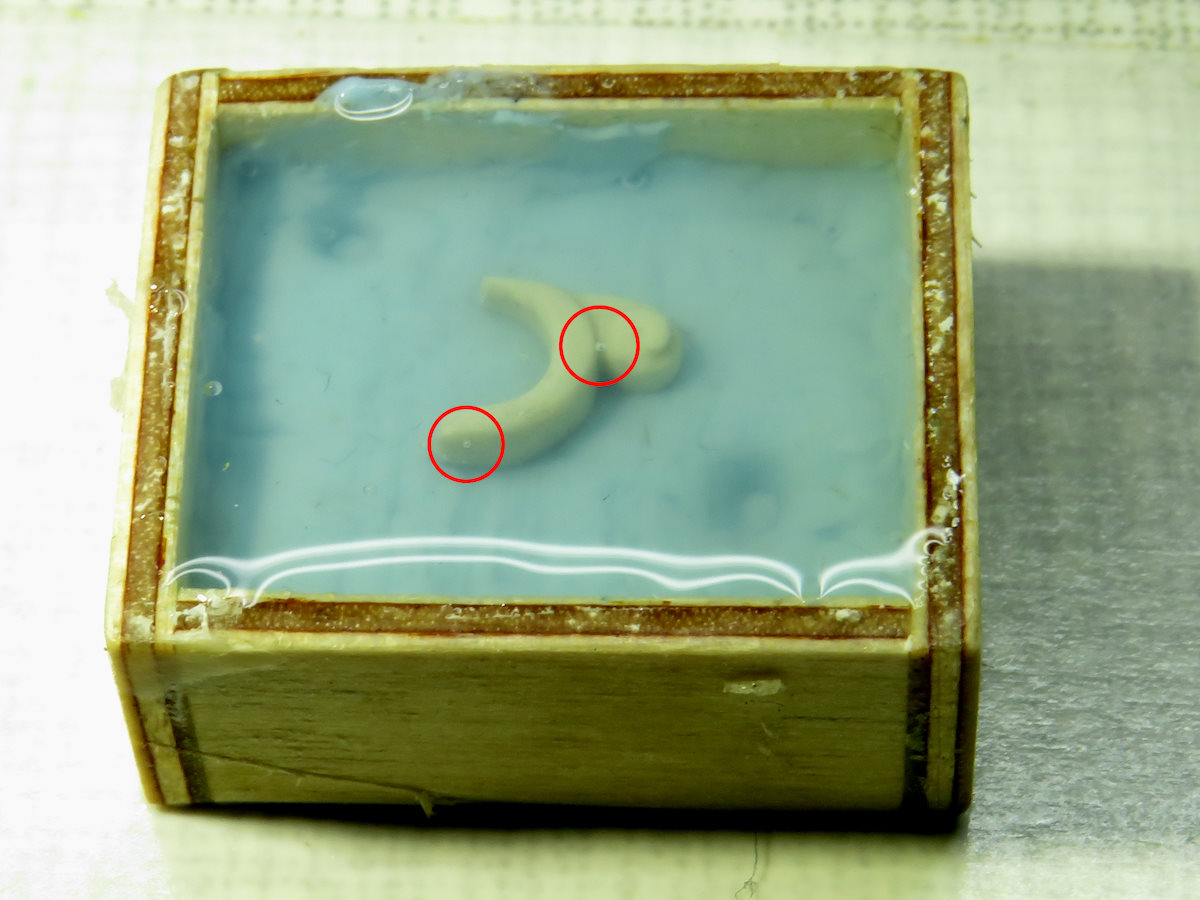

Ich muss es hier einfach nochmal sagen: Ich bin ganz begeistert von meinem neuen Silixon (kein Tippfehler, das Zeug heißt so). Dadurch, dass dieses Silikon transparent ist gehen mir keine Luftbläschen mehr durch die Lappen. Beim Abformen der "Nagelschelle" hatten sich auch wieder zwei Stück hineingemogelt.
Bei meinem alten, weißen Silikon hätte ich die nicht gesehen und ich hätte jedes mal nach dem Abgießen erst die zwei Kügelchen entfernen müssen. Aber getreu dem Motto: "Gefahr erkannt, Gefahr gebannt" kann man hier die Luftblasen mit einer Nadel vom Abgussteil weg und nach oben ziehen, wo sie dann platzen ( natürlich nur so lange das Silikon noch flüssig ist :thumbup: ). So hatte ich, seit ich dieses Silikon benutze, eine hundertprozentige Gelingquote und die Abgüsse sind absolute Spitze

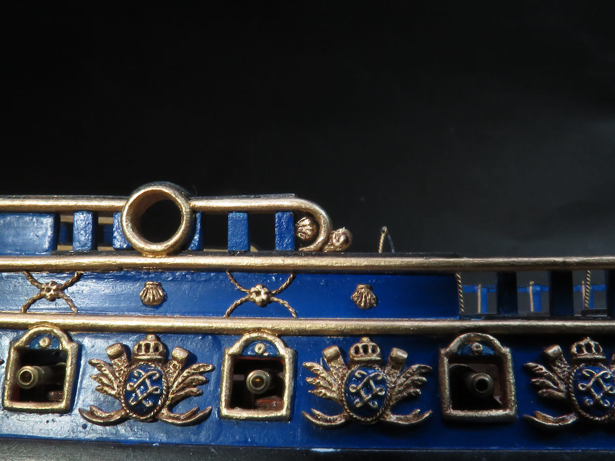

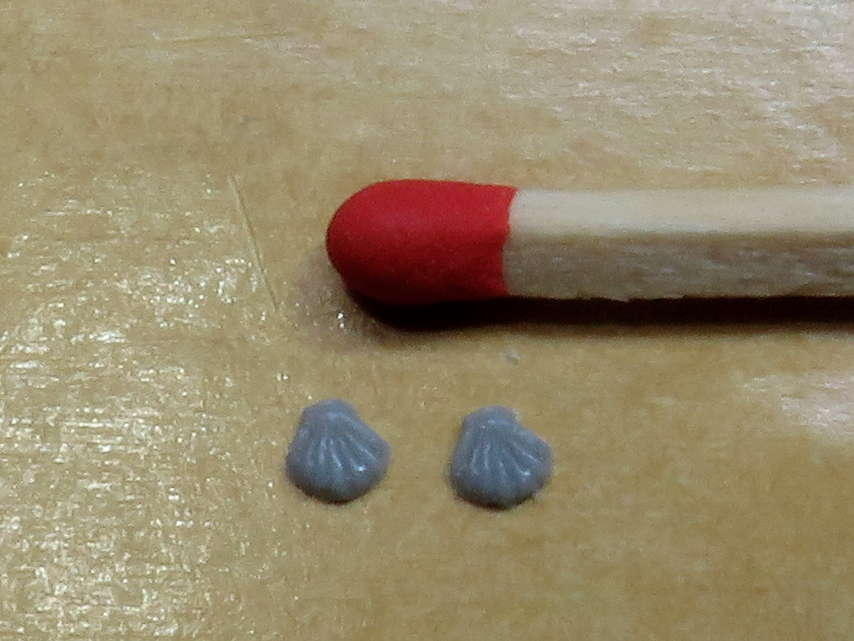

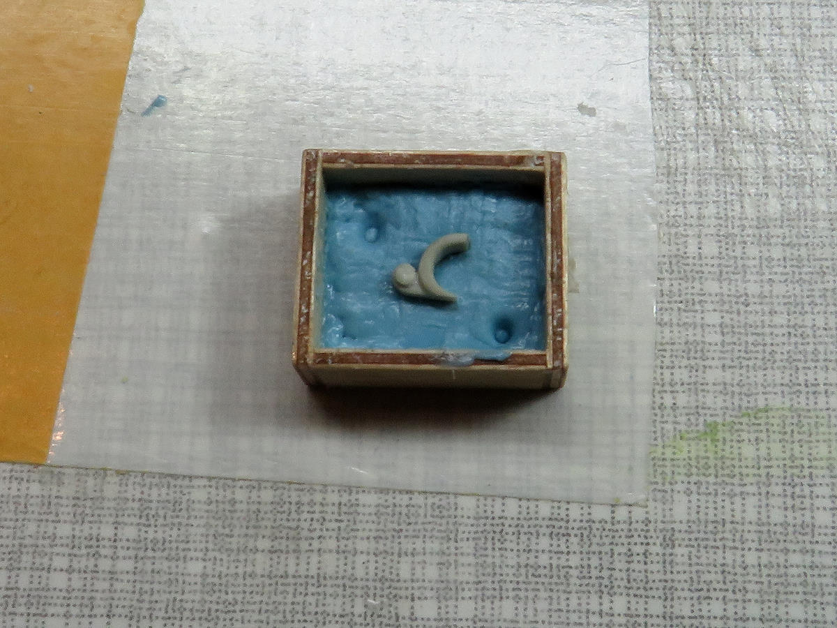

Ich habe ja noch die Gussformen von den Venusmuscheln der Rumpfverzierung ( die neue Kupferfarbe auf meinem Riesencent ist noch nicht trocken, deshalb habe ich diesmal einen Streichholz dazugelegt den ich mal aus einem 100er Balken gemacht habe :grins: )
Warum nicht mal zwei aufeinanderkleben? Schon hat man eine dreidimensionale Muschel. Die noch etwas gekürzt, dann sieht das so aus:
Noch gülden angepinselt und an eine Relingstütze geklebt:

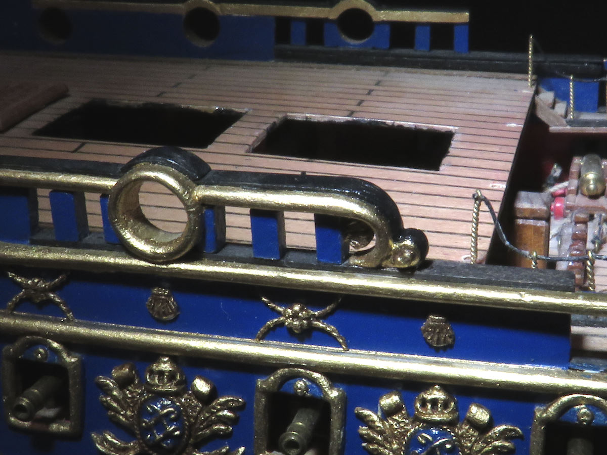

Als nächstes habe ich die "Nagelschelle" angebracht, verspachtelt, geschliffen und auch angemalt, damit es wie aus einem Guss aussieht. Dabei kam letztendlich dass hier heraus:
Der Halbkreis führt die Form der runden Stückpforten weiter und...moment mal, so was gabs doch schon an einer anderen Stelle :idee:
Richtig, vielleicht kann sich der eine oder andere daran erinnern das diese Form schon einmal im Liegerfutter vorkam, welches ich nach dem Vorbild der Bilder von Jean Berain gebaut habe. Ich denke das passt ganz gut zum Rest. Hier noch ein paar Bilder...
...dann mach ich mich mal an die restlichen neun :roll:.

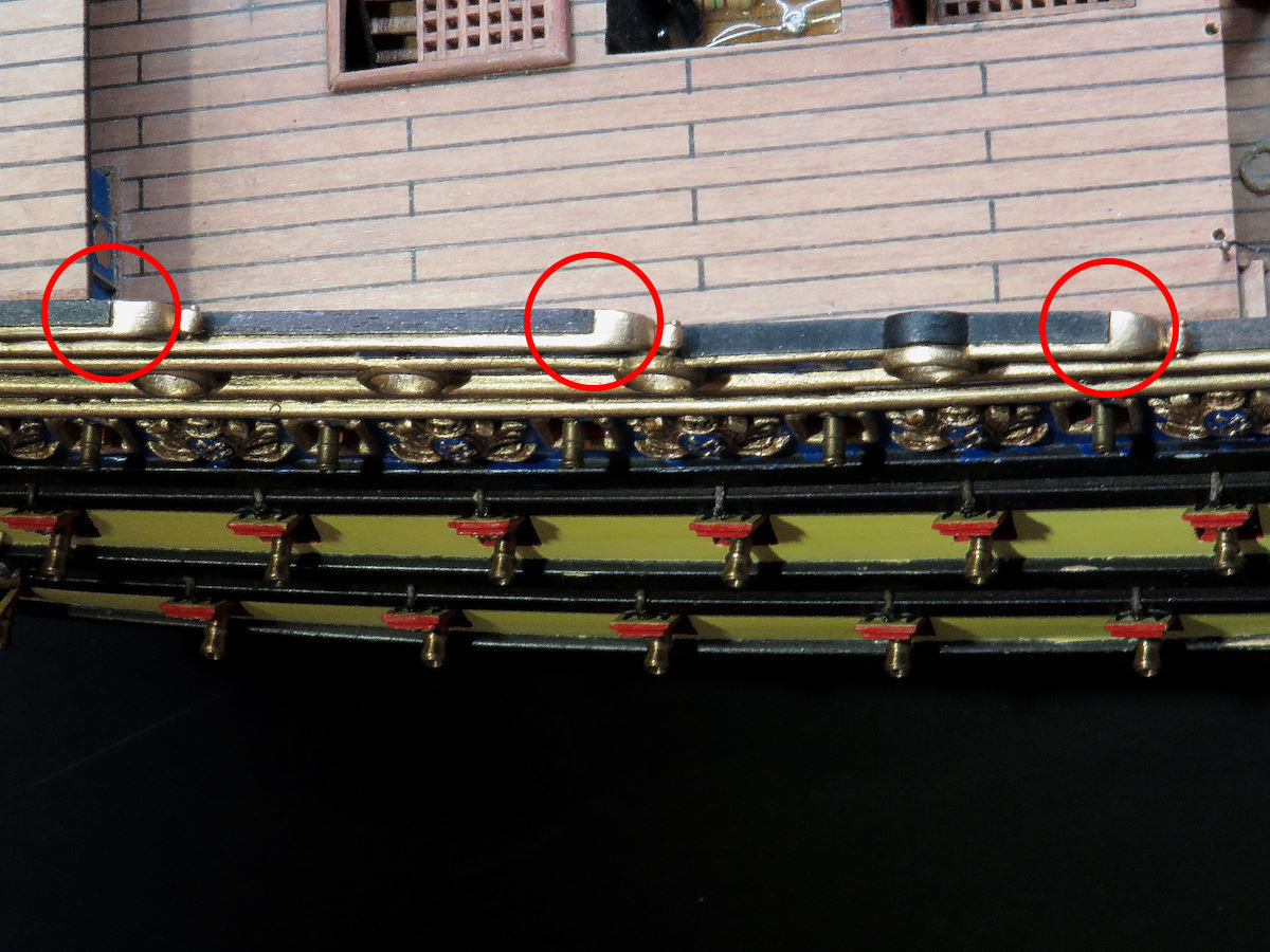

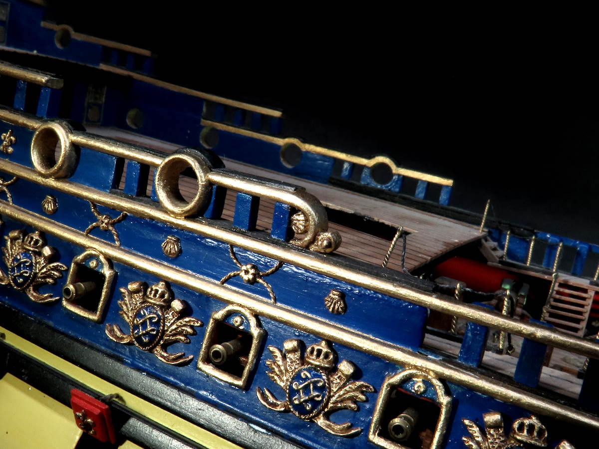

Auf Steuerbord sind nun alle Relingabschlüsse fertig. Ich denke das passt so.

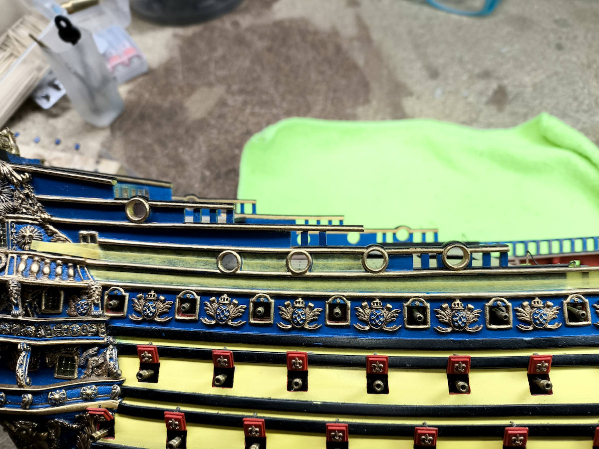

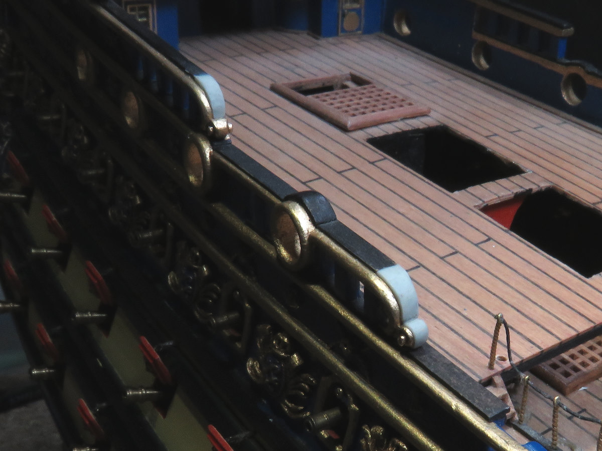

Das könnte man jetzt so lassen. Aber nein natürlich hat mich wieder mal etwas gestört. Nämlich dass der schwarze "Handlauf" vor dem Relingabschluss jetzt einfach abrupt endet:
Sieht irgendwie nicht harmonisch aus :(. Wäre vielleicht schöner, wenn er auch über die Rundung verlaufen würde. Also mal auf die Schnelle eine winzige Holzleiste gebogen, etwas angepasst, mit Edding schwarz gefärbt und probeweise draufgelegt.
Wirkt schon stimmiger wäre aber ein riesen Aufwand einzelne Leistchen zurechtzubiegen, anzupassen, aufzukleben
den und dann Übergang zu verspachteln. Das muss doch auch einfacher gehen:will:. Also etwas anderes ausprobiert. Erst mal zwei Holzleisten in der passenden Dicke auf ein Stück doppelseitiges Klebeband geklebt. Dann eine Wurst aus Magic Sculp geformt und wie mit einem Wellholz ausgerollt.

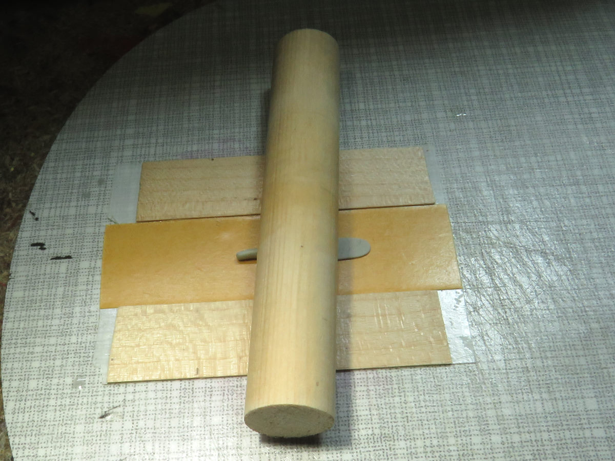

Wenn der ausgerollte "Fladen" etwas fester ist, kann man formbare Leisten in der entsprechenden Breite einfach mit einem Skalpell herausschneiden.
Diese kann man dann direkt am Model aufbringen und dort entgültig zuschneiden, formen und ansatzfrei anmodellieren. Alles in einem Abwasch. Sieht zum Schluss so aus:
Noch ein bisschen schleifen, anmalen und fertig...aber nöhöhöhöhö...dann bin ich natürlich noch auf die Idee gekommen die schwarze "Leiste" komplett über alles zu führen
:bang: , wie auf dem Bild im Vordergrund zu sehen ist.
Das Ganze noch schwarz angepinselt, sieht leider gut aus :roll:.
Na da hab ich mir wieder was aufgehalst. Ich kanns ja nicht einfach mal gut sein lassen. Also mach ich das jetzt bei allen so, dann ist aber auch wirklich gut. Das kann jetzt wieder eine Weile dauern.
