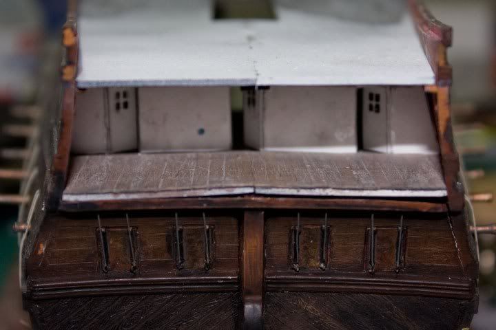

So in der Art?
Stef
Beiträge: 693
Realname: Sascha
Wohnort: Graz/Österreich
302
Dienstag, 23. November 2010, 14:31
....ja, dass würde auch gut aussehen!
glg, Sascha

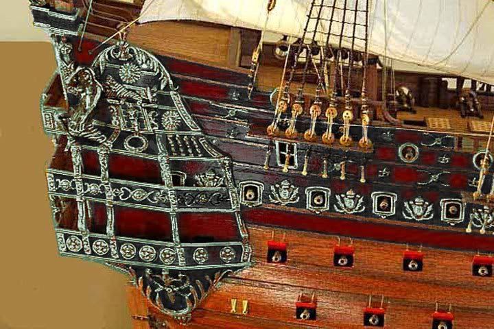

303
Dienstag, 23. November 2010, 14:34
...korrigiert mich aber das wäre doch praktisch gedaket???? oder...
Beiträge: 693
Realname: Sascha
304
Dienstag, 23. November 2010, 14:37
...ähhh "gedaket????"- was meinst du damit??
305
Dienstag, 23. November 2010, 14:44
'Tschuldigung'.......gedRRRRRRRRRRRRRRRRRRRRaket meinte ich.
Beiträge: 693
Realname: Sascha
306
Dienstag, 23. November 2010, 14:47
Asoooo....jetzt alles klar! Ja, da hast recht :D :D - aber das macht nix- sieht trozdem gut aus :lol:
307
Dienstag, 23. November 2010, 14:50
draken ist immer was feines, vor allem wenn's ein wenig 'rustikaler' und 'piratig' aussehen soll.
308
Dienstag, 23. November 2010, 15:35
das sieht doch gleich noch besser aus :), so gefällts mir noch besser :D. und es is auchnoch ein kompromiss, damit hat jeder was er wollte :D

309
Dienstag, 23. November 2010, 16:04
Hallo Stefan
Ja das sieht auch gut aus, ist das Richtig erst rot und dann schwarz draken ? Andersrum kann ich mir das nur schwer vorstellen, aber man lernt ja nie aus.
Sergio

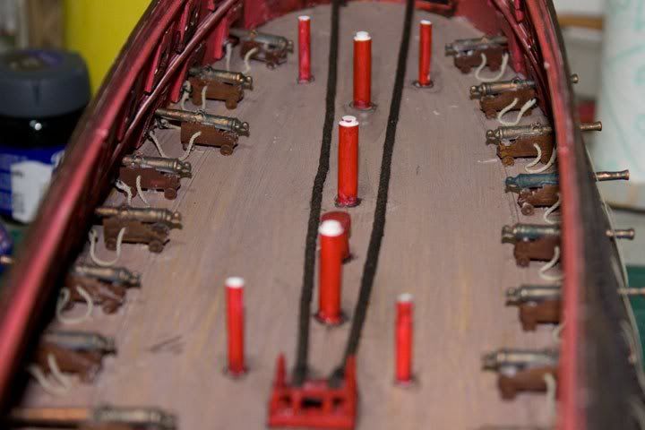

310
Dienstag, 23. November 2010, 16:09

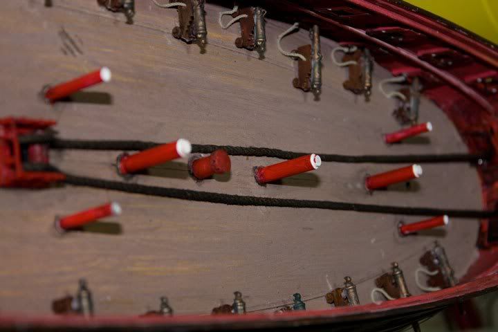

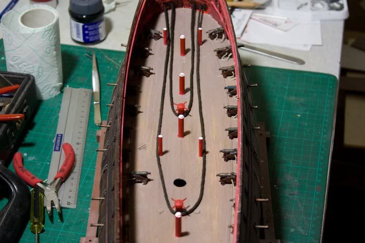

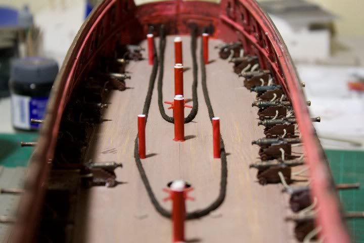

Hier ein kleines Update.
Die Ankerspills habe ich zwischen die Masten gesetzt und um das Ankertau um den Hauptmast herumzuführen hab ich aus nem Stück Gussast vier Stützen geschnitten und in vorhandenen Löcher gesteckt.
Die Löcher, die von Heller vorgesehen waren um eine Schnur hindurchzuziehen um das untere Deck einzubauen.
So sind diese Löchher auch gestopft. :)
Wenn ihr zufrieden seid, kann ich den Deckel drauf machen und die nächste Geschützreihe einbauen.
Stef
311
Dienstag, 23. November 2010, 16:33
Hallo Stef ...
Danke!
dass du keine 4 Spills eingebaut hast :-)
Schneid noch die jeweils vier Stüpfel runter und mach anständige Spaken dran (oder lass sie weg, da sie nur bei Bedarf eingesteckt wurden.
Wie viele Ankerkabel du setzt ist dein modellbauerisches Gespür, alle 4 sind aber scheinbar eher seltener angeschlagen gewesen, da man sie sowieso nicht alle gleichzeitig bedienen konnte - im Prinzip kann nur immer eine Trosse bewegt werden.
Zum Anker werfen wurde die Trosse in Schlaufen der Länge nach auf dem Deck ausgelegt und da durfte nichts anderes im Weg sein. In der Regel hatte das vordere Spill auch nichts mit den Ankern zu tun. Um das hintere lief das Laarkabel/Messanger locker am Boden liegend zum Einholen. Und bitte nicht beide Ankertrossen am Messenger anschlagen, sonst holt man eine Trosse ein und lässt die andere gleichzeitig runter ;-) Das Ankerkabe verschwand dann meist zwischen dem vorderen Drittel und der Hälfte im unteren Deck (Schiffsmitte und tief unten wegen Trimm)
Gruß, Daniel

312
Dienstag, 23. November 2010, 17:12
Hallo Daniel,
die vier Stüpfel werd ich weg schneiden.
Wärend des Gefechtes sind die wohl eher nicht gebraucht worden.
In der Schiffsmitte soll ich also das Kabel verschwinden lassen.
Also ne Luke bauen?
Wurde das Kabel denn wärdend der Fahrt auch in Schlaufen gelegt?
Mit den Ersatzankern dachte ich mir, diese einfach nur festzumachen, allerdings nicht mit nem Kabel zu versehen.
Ich hab das glaub ich schon öffter gesehen, dass da kein Kabel dran war.
lg
Stef
313
Dienstag, 23. November 2010, 17:34
wenn du das ganz richtig machen willst, musst du die ankertaue ganz weglassen.
bei großer fahrt waren die eh innen und die klüsen dicht.
aber mit tauen sieht's halt schöner aus. ich weiss :D
:wink: roland

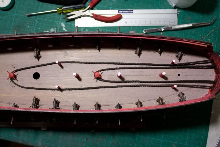

Moin

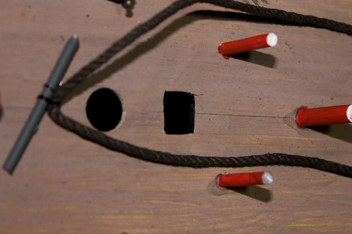

Ich habe mich nun entschieden nur ein Ankerkabel einzubauen.
Nun da das Kabel mittschiffs in die unteren Decks geleitet wird habe ich, obwohl es von Außen gar nicht zu sehen ist, mir eine Konstruktion einfallen lassen.
Zuerst einmal habe ich ein Loch in das Deck geschnitten und das Ankerkabel mit nem Gussast beschwert aber auch, nachdem es eingeführt ist gegen herausrutschen gesichert.

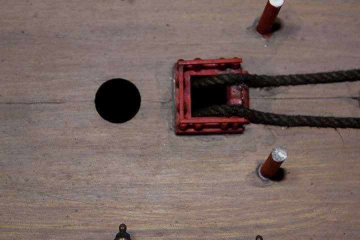

Danach habe ich mir aus verschiedenen PS Leistchen etwas gebastelt um die Luke zu sichern.
Ich hab keine Ahnung ob es so was gab oder ob es auch nur annähernd so ausgesehen haben könnte. :cursing:
Aber man sieht ja eh nix von. :trost:
Sodann habe ich das Kabel in der Luke versenkt und auf dem Deck mit Sekundenkleber fixiert.
Hier von oben
Und von hinten
Und jetzt kommt der Deckel drauf :baeh:
Stef

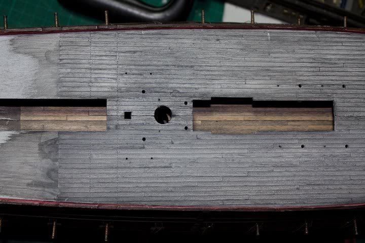

318
Donnerstag, 25. November 2010, 14:42

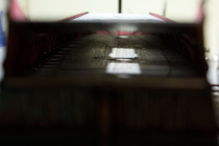

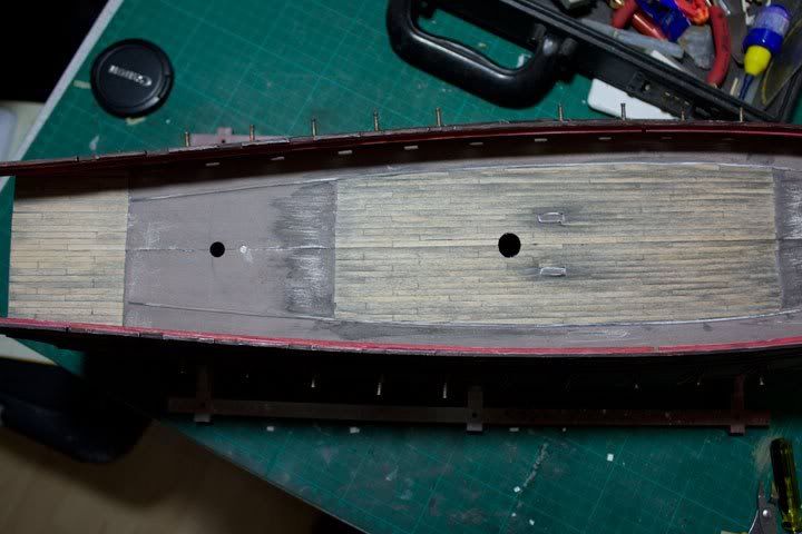

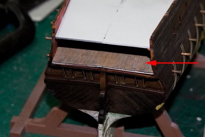

So
Das Deck ist drauf.
Ich hab überall da, wo man nachher evtl durchsehen kann noch extra beplankt.
Hier die Sichtprobe mit den darüberliegendem Deck.
Leider habe ich nich weit genug beplankt, wie man sehen kann. :bang:
Der Fehler wurde aber bereits korrigiert (gibt nur kein Foto davon)
Der Blick in das Deck

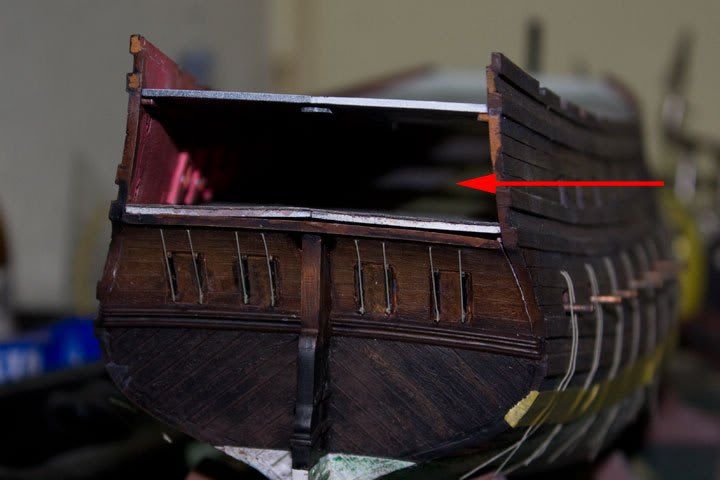

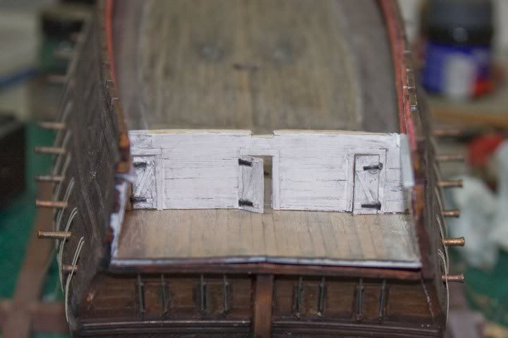

Und nun noch eine Frage.
Wie ihr sehen könnt habe ich den hinteren Teil (unterer Balkon) auch beplankt, da ich evtl eine Tür am Spiegel geöffnet darstellen will.
Aber was befindet sich denn da. ?(
Die müsste ich dann auch noch einbauen.
In diesem Raum!
Stef
319
Donnerstag, 25. November 2010, 16:31
Hallo Stefan
Dort befanden sich vermutlich die Offizierskabinen, da Monsieur Admirale Comte de Tourville zwei Stock höher residierte. Eine Türe musst Du micht extra einbauen im Heckspiegel ist eine, die auf den untersten Balkon führt, ausser Du willst eine Türe auf der Bordwandseite.
Die Beplankung sieht übrigends super aus :ok: :ok:
Sergio

Ich habe mich gegen die Variante mit einer PS Zwischenwand entschieden und diese statt dessen aus Zündhölzern und Furnier gebastelt.
Hier noch mal zum Vergleich
Die Wand aus PS
Und hier aus Holz
Die Seitenwände und Türen kommen gleich auch noch dran.
