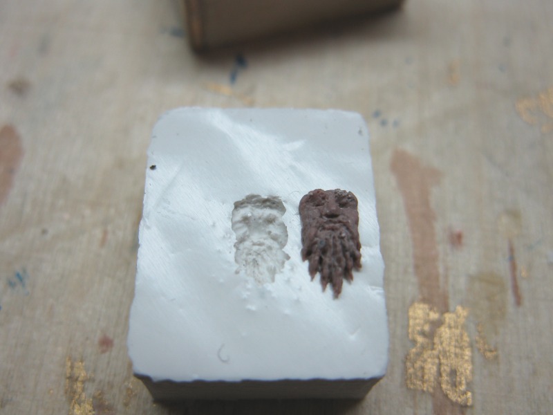

Nachdem der Bärtige ausgehärtet war, hab ich ihn noch ein wenig nachbearbeitet, weil er noch zu dick und zu groß war, also ran an Skalpell, Nadelfeilen und Schleifpapier und das ist dabei rausgekommen:
Jetzt ist er noch ein bisschen kleiner und flacher und verdeckt etwas weniger vom Fenster. So passt´s ungefähr.

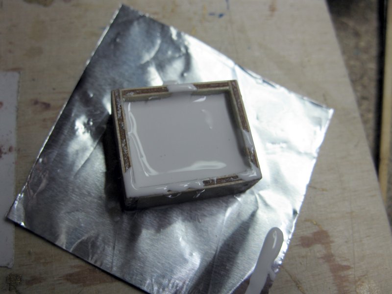

Na dann konnte es ja an den Abguss gehen. Erst mal der riiieeesige Gießkasten außenrum (naja, im Vergleich zum Gesicht ist er in der Tat riesig ;) ).
Und dann Silikonschmodder drüber. So long mein Freund, wir sehen uns morgen wieder :wink: .

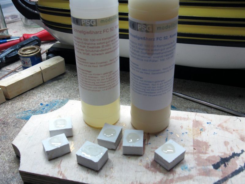

Apropos gießen, da hab ich mich monatelang herumgeschlagen mit viel zu dickflüssigem Epoxydharz und furchtbar stinkendem Polyesterharz fürs Auto, das an der Oberfläche nach dem aushärten lange Zeit ein wenig klebrig blieb, bis ich mal auf die Idee gekommen bin, mir ein ordentliches Resin zuzulegen (hab ich schon mal erwähnt, wie blitzschnell mein Verstand arbeitet ? :roll: ). Also mal in der Bucht geschaut, ob es da auch kleinere Mengen zu einem Vernünftigen Preis gibt und bin auf folgendes gestoßen:
Ein superdünnflüssiges Resin, bei dem noch ein Pulver dabei ist, mit dem man die Viskosität nach Belieben einstellen kann. Ich hab´s unverdünnt genommen und mal ein paar Formen damit ausgegossen. Natürlich in der ersten Euphorie viel zu viel reingeschüttet :wacko:
aber was solls. Ich konnte mir nicht vorstellen, dass etwas fast wasserdünnes wirklich aushärtet aber es tut es und vom Ergebnis bin ich absolut überzeugt.
Und noch einen Vorteil hat es, es stinkt nicht so ^^

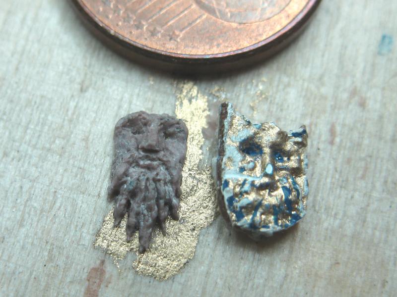

Kleiner Nachtrag, viel passiert ist sowieso nicht. Gestern habe ich Bartface entformt, ist zum Glück heil geblieben, so kann ich ihn weiterverwenden.
Dann musste natürlich sofort ein Abguss gemacht werden, also Resin anrühren, rein damit und hier das Ergebnis:
Mist, der Bart ist ab. Der Fehler war auch schnell gefunden, wenn man sich das Bild der Gussform näher anschaut, kann man erahnen, dass über den Bartspitzen noch eine dünne Silikonhaut war. So konnte natürlich die Luft nicht raus und das Resin nicht rein. Also mit dem Skalpell ran, Häutchen weggeschnitten und noch mal gegossen. Das Ergebnis zeige ich euch dann morgen. Zunächst wollte ich mal den Originalbärtigen verbauen. Also Fenster rein, gespachtelt und geschliffen. Das Gesicht habe ich mit dem gleichen 5 Minuten Epoxy aufgeklebt, mit dem ich die Scheiben ausgefüllt habe, so kann es keine sichtbaren Klebstoffreste geben kann. Das Ganze wieder goldifiziert und hier nun der Vergleich, vorher - nachher:
Und wenn man gaaaanz genau hinschaut, kann man auch sehen, dass die Augen des Bärtigen glühen :D .

Soooo, mein zweiter gesichtspulovriger Freund ist nun auch fertig. War gar nicht so einfach wie gedacht, mittlerweile der 4. Abguss :cursing: . Wie es dazu kam?
Also, der erste, wie schon erwähnt mit "gestutztem" Bart.
Beim zweiten Abguss musste ich dann feststellen, dass so winzige Sachen zu gießen schwieriger ist wie gedacht. Selbst die winzigste Blase kann den Erfolg zunichte machen. Nummer zwei sah aus, wie das Phantom der Oper mit Lepra :bang: .
Bei Nummer drei wurde der Abguss dann perfekt :D...bis ich versuchte ihn nachzubearbeiten. Irgendwie hatte ich mich mit dem Mischungsverhältnis des Resins verhauen (ja ja, 1 zu 1 ist ja auch so schwer :doof: ). Auf jeden Fall wurde das Ding nicht hart und beim Nachbearbeiten Matsch:will:.
So viel zum Thema Resinator :motz:
Doch dann, endlich, ich hatte die Hoffnung schon beinahe aufgegeben, ist mir Nummer vier endlich gelungen. Und hier kann ich ihn nun stolz präsentieren .
Und gülden verziert im Vergleich zum Original. Fast wie die Kessler Zwillinge, gell? :ok: :ok:

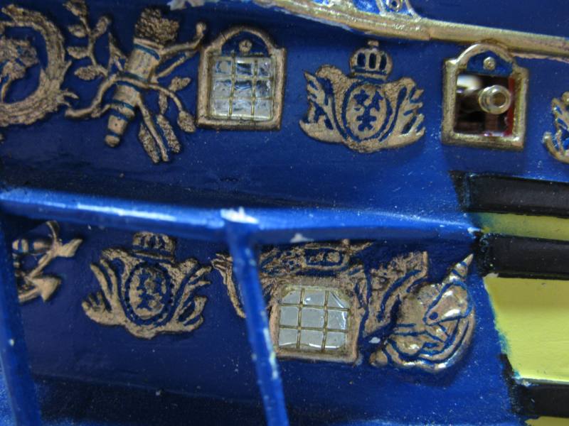

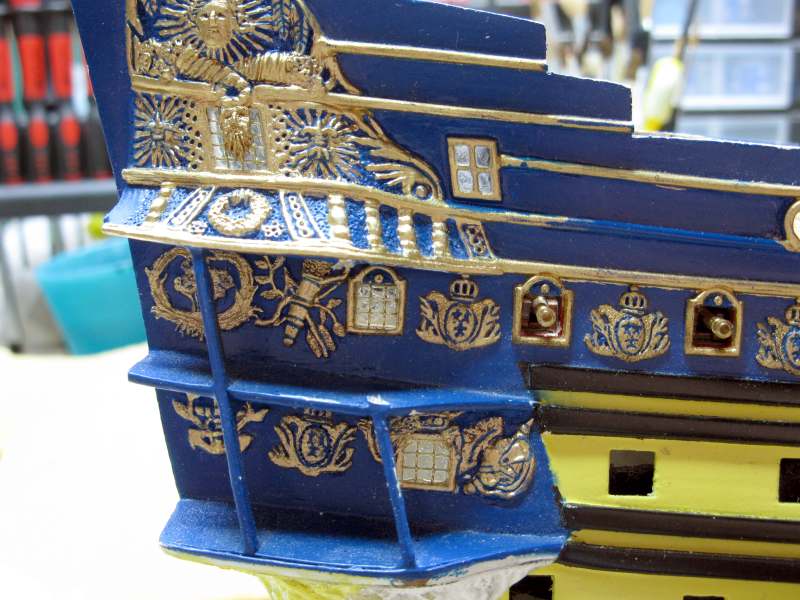

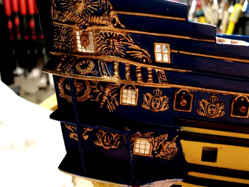

Ich hab gedacht, ich lass auch mal wieder was von mir hören, damit ich nicht ganz in Vergessenheit gerate. Viel hat sich ja nicht getan, bin in letzter Zeit nicht dazu gekommen aber ein paar Bilder hab ich wieder für euch.
Zunächst mal musste ja noch der Abguss des Bartgesichts auf die andere Seite, was mittlerweile erledigt ist. Die Vergüldenüng kömmt spöter.
Dann sollte es an die letzten beiden Fenster der Seitengalerien gehen. Also zuerst die Fensteröffnungen fein säuberlich ausgeschnitten, dann die Fenstergläser prrräzise angepasst und wieder die Fensterholme aus Messingdraht hergestellt und draufgeklebt. Das war vorgestern. Über Nacht wollte ich das Ganze schön trocknen lassen und heute mittag dann die beiden fertig vorbereiteten Fenster nur noch einkleben, bevor es mit der anderen Seite weitergehen sollte.
Seit längerem habe ich ja den Verdacht, dass durch mein Zimmer ein mikroskopisch kleines schwarzes Loch wandert, das immer mal wieder Gegenstände einsaugt, die dann unauffindbar verschwunden sind :cursing: . So auch heute mittag wieder. Ich setze mich an den Basteltisch, möchte mir die beiden Fenster greifen - und eines davon war weg. Kein Scheiß, ich hab bis fast 17 Uhr nach dem Ding gesucht, selbst den gesamten Boden aufgefegt und den Dreck durch ein Sieb gesiebt, NICHTS :motz: !!!!!!!! Es gibt keine andere Erklärung, ich werd wohl die Regierung einschalten müssen, falls das schwarze Loch wächst und die Erde zu verschlingen droht. Naja, nachdem ich genug rumgetobt hatte:will: blieb mir nichts anderes übrig, als das Fenster noch mal zu machen.
Aber jetzt sind endlich die beiden letzten Fenster drin.
Und so sieht es jetzt insgesamt aus, wenn man es von hinten beleuchtet.
