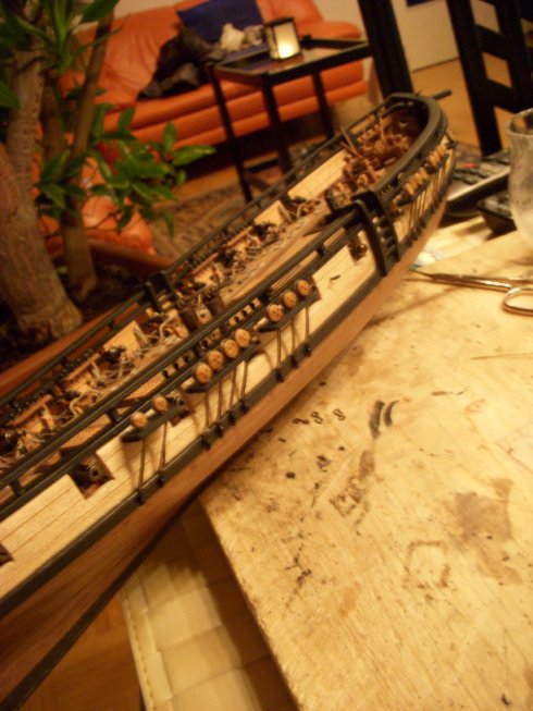

Guten Abend liebe Modelbauer,
so, nachdem meine Partnerin heute sofort schwarz gesagt hat, hab ich mich mal an die Arbeit gemacht, zuerst mussten mal Rüstbrett, Jungfern und Püttingeisen her, das sah dann so aus...rechts oben sieht man das kleine Rüstbrett mit einer Jungfer schon vormontiert...
dann hab ich in die Rüstbretter mit nem 1mm Bohrer die Löcher für die Püttingeisen gebohrt und dann seitlich zu einem 1x2mm Schlitz gefeilt, dann schwarz angepinselt die Püttingeisen mit den Jungfern durchgesteckt und verklebt und dann am Schiffchen montiert, die Püttingeisen sind dann noch an dem Barkholz mit einem Nagel befestigt, das hält zu meinem Erstaunen sau gut. Zu guter letzt dann noch die Nägelköpfe und die Püttingeisen im Bereich des Barkholzes etwas geschwärzt und fertig ist das erste Rüstbrett, hier das Ergebnis nach 3,5 Stunden, ich hoffe es gefällt Euch ein bischen...
Oliver

Donnerstag, 24. Januar 2013, 23:19
Hallo Roland,
laut Bauplan und meinen Bildern aus dem Internet von Modellen und Gemälden sieht es so aus als ob die Püttingeisen wirklich am Barkholz befestigt waren, obs wirklich so war :nixweis: ...aber ich denke es sieht so noch am harmonischsten aus...nur da ständige Bohren in die Aussenhaut tut mir immer noch so weh :bang: , eigentlich müsste ich es jetzt schon gewohnt sein aber nix :( , na wenigsten gefällt es Dir, DANKE für das Traumhaft, wobei die Makroaufnahmen erschrecken ch schon wieder ;( ....
Oliver

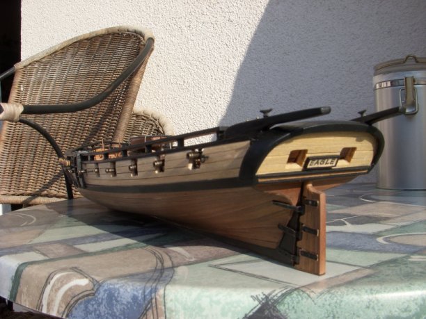

Freitag, 25. Januar 2013, 13:12
Mahlzeit liebe Kollegen,
da heute nach drei Wochen endlich wieder mal die Sonne gescheint hat konnte ich endlich wieder mal paar Aussenaufnahmen machen, da ergeben die Bilder einen viel schöneren Eindruck, die Rüsten schauen so viel schöner aus, aber seht und urteilt selbst....
Oliver

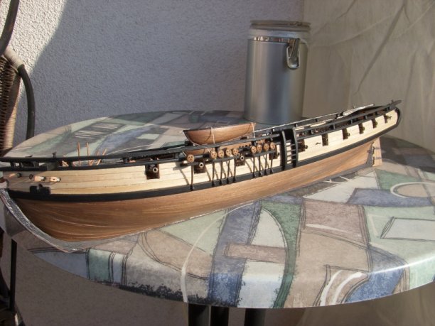

Hi liebe Gemeinde,
jetzt hab ich eben mal die beiden hinteren Rüstbrette fertig gemacht....somit kann es jetzt so langsam an die Masten und den Bugsprit gehen....
...vorher mach ich mich aber noch an die Bänder für des hintere Beiboot, die Hacken hab ich ja schon mal ;-) :-)))... Blöcke etc. muss ich noch machen, aber das kommt dann vielleicht morgen...
Oliver

319
Samstag, 26. Januar 2013, 10:38
Guten Morgen zusammen,
@Hypopyon, ja, ich möchte das Schiff in voller Besegelung darstellen. Was die Handläufe angeht, das ist ganz normales Nussbaumholz, an der starken Krümmung im Bugbereich habe ich es eingeschnitten und erst dann über Dampf gebogen, es ist nicht gebeizt sondern mit schwarzer Abdeckfarbe bepinselt dann mit Möbelöl eingelassen und dann mit Kork "poliert".
@Roland, zum Aufhörer werde ich sicher nicht ;-)
Hier schnell mal paar Bilder bei Tageslicht vom gestrigen Werk...die Bänder vom Beiboot zeig ich noch nicht her, das sieht noch bischen sehr arg aus....
Oliver

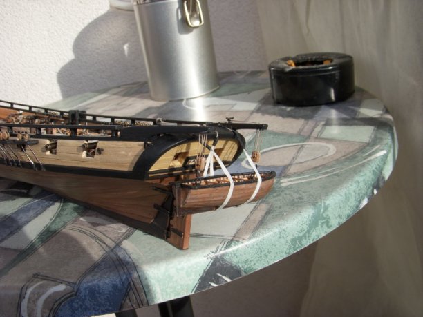

Guten Morgen @all,
gestern wurden mal die Anker und die Ankerbojen vorbereitet und das Halteband für das Beiboot probeweise montiert, die Flaschenzüge fehlen noch, das Band muss auch noch ordentlich angepasst und fixiert werden, aber man bekommt schon mal einen Eindruck...
Oliver

326
Sonntag, 27. Januar 2013, 14:24
so, Beiboot ist getakelt, man verzeihe mir dass ich noch keine "Seilbündel" an den Klampen befestigt habe, die trocknen gerade ;-)
LG und Mahlzeit
Oliver
327
Sonntag, 27. Januar 2013, 14:46
tolle arbeit oli. ich glaube das ist auch das erste mal, dass ich diese haltgurte an einem modell sehe!
um mir meine glaubwürdigkeit zu erhalten, möchte ich anmerken, dass ich das boot evtl etwas höher gehängt hätte!
bei ordentlich wellengang könnte es probleme geben. gehen wir davon aus, dass deine brigg nur in küstennähe
unterwegs war, von daher bitte nicht ändern!!!
LG der roland
328
Sonntag, 27. Januar 2013, 15:28
Hi Roland,
ich hab das Beiboot ca 20 mal in verschiedenen Höhen gehabt, aber Du hast recht, es könnte einen Tick (1-2mm) höher sein, aber jetzt das nochmal ändern wäre wirklich die Hölle, dann müsste alles neu gemacht werden. Also gehe ich davon aus dass das Schiff diesmal in einem der grossen Seen in Canada im Einsatz war ;-) ......wobei es auch an der atlantischen Küste unterwegs war...
Jetzt werden grad mal die Anler plaziert, ich fummel da noch etwas herum, Bilder kommen dann wieder am Abend ;-) :-)
Oliver
