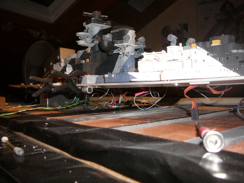

Gentleman, start your engine...

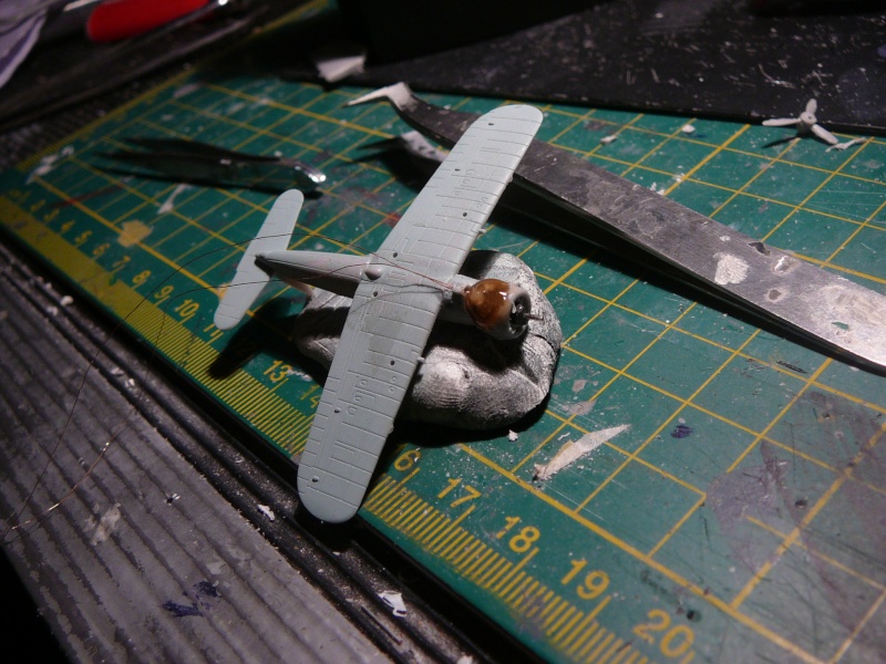

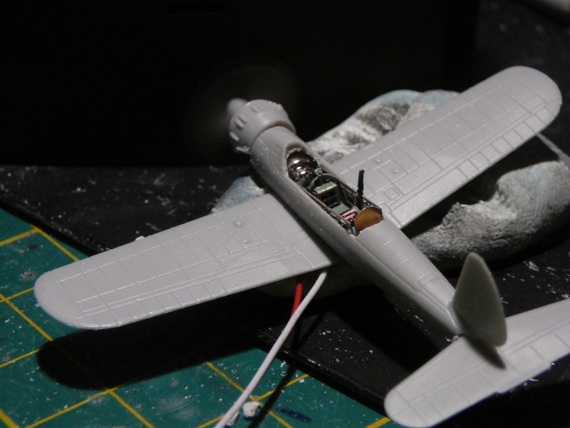

Einiges an Fräsarbeit war nötig...
Bis er dann reingepasst hat.Der Spalt ist nur da, weils lose gesteckt ist.
Die Verkabelung erfolgt mittels Kupferdrahtlack an der Rumpfunterseite über die Streben der Schwinner durch die Schwimmkörper Richtung Deck.
Und-tadaaaaa!
Guckst Du:
Zurück an den Basteltisch!
Macht´s besser,
Stef

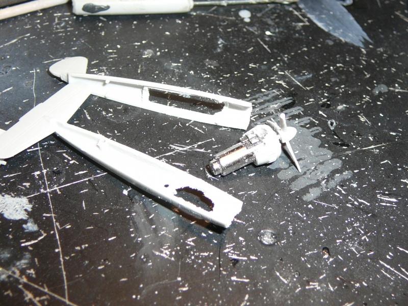

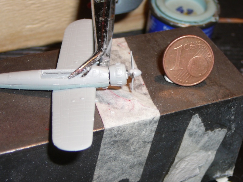

Bevor´s zur Sprechstunde bei Dr. House geht, wurde noch eine Passprobe mit Cockpit gemacht ob´s der Länge nach passt-
geht soweit, nur das Armaturenbrett muss ich ein wenig abändern.
Der Motor wurde entgültig eingeklebt und vorher mit Kupferdrahtlack-Kabeln versehen.

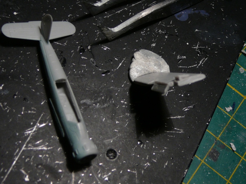

Während das trocknet, wurden die Tragflächen der 2. Maschine in Angriff genommen-sie soll mit eingeklappten Flügeln in Warteposition stehen.
Die Tragflächen werden etwas modifiziert an der Wurzel, ich möchte so dem realistischen Zustand etwas näher kommen.
Morgen mehr
Macht´s besser,
Stef

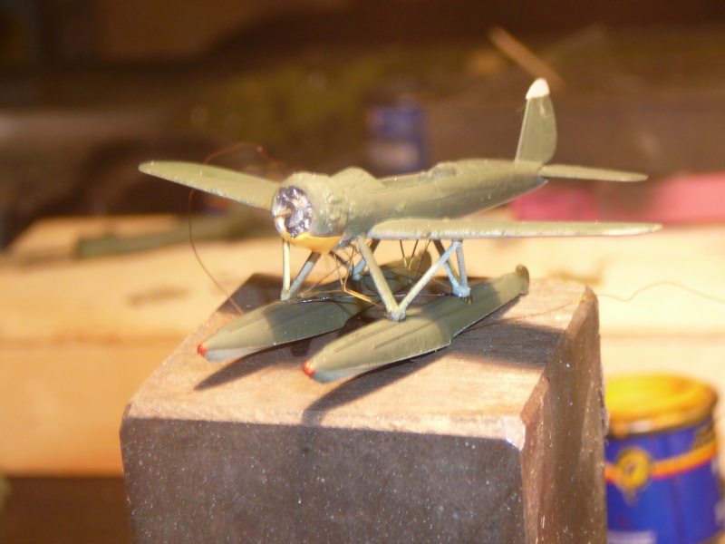

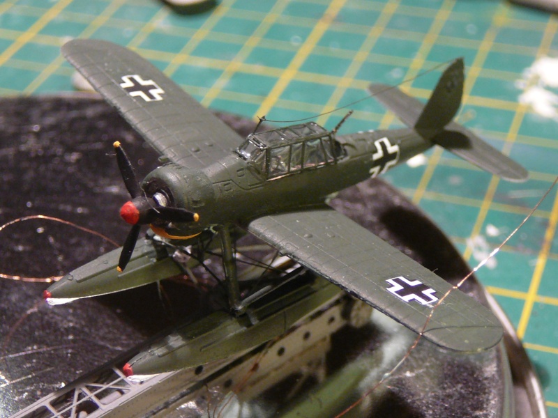

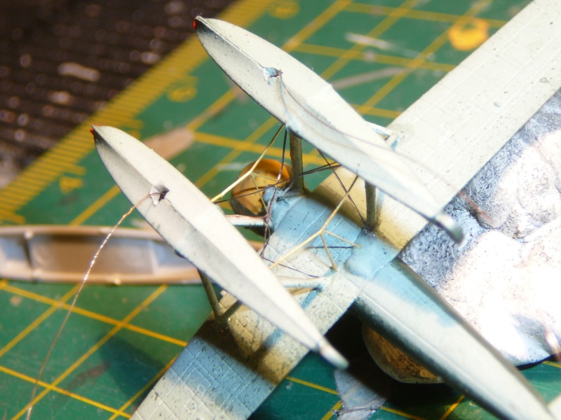

Weitere Fortschritte...

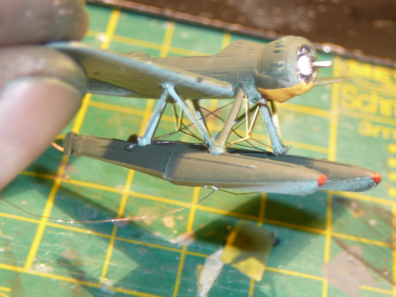

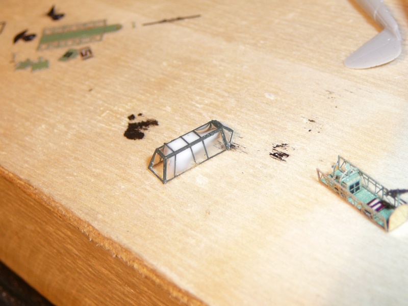

Heute war die Montage der einzelnen Baugruppen angesagt.
Zusätzlich zu den Photoätzstreben habe ich noch mit Nanoschnur die verspannungen zwischen den einzelnen Schwimmerpylonen gemacht und die Drähte recht gut verstecken können. Sie laufen durch die Schwimmer nach unten.
Die Kanzel wurde verglast und der Propeller wartet noch auf seinen Einsatz.

316

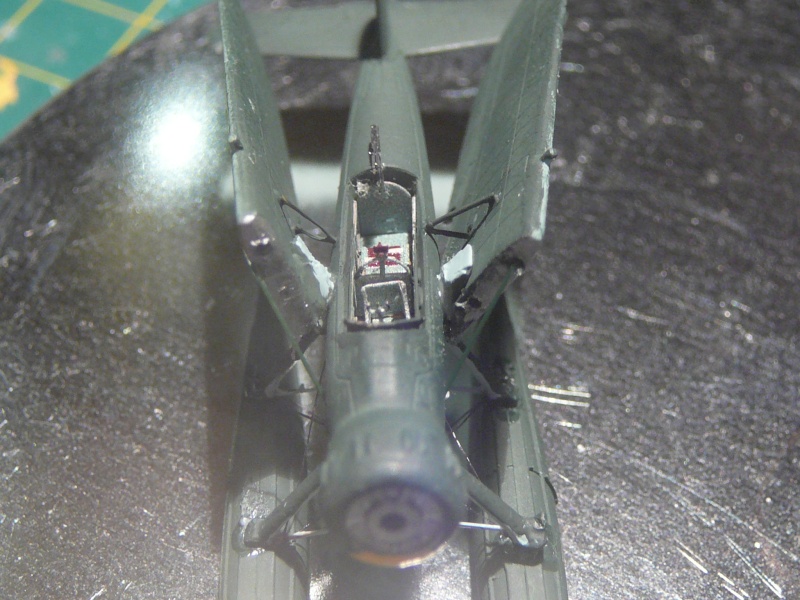

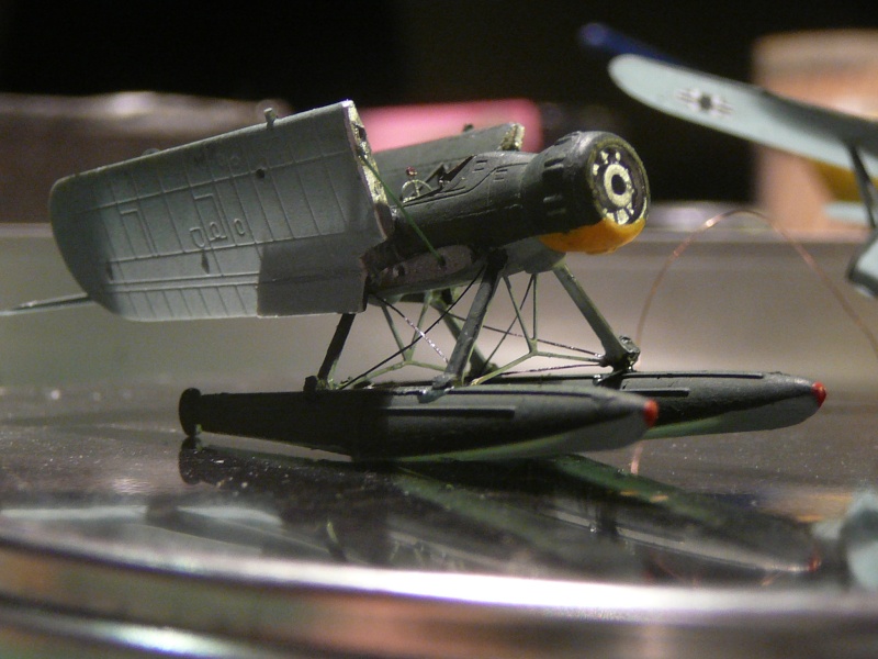

Sonntag, 15. Dezember 2013, 20:51
Ich kann nicht mehr....
....diese 2 Oschis haben mich heute echt Kraft gekostet. :cracy:
Der erste kam auf den Schlitten welchen ich hinten noch etwas unterfüttern musste, damit der Flieger ordentlich dasteht und das Katapult.
Dann noch Abziehbilder-leider von Trumpeter viel zu wenige da... und Bordfunkantenne (Eigenhaar).
Nummer 2 mit angelegten Ohren und massig Verspannungen inclusive einiger Tragflächenhalte und Montagevorrichtungen, welche ich mir vom grossen 1:32er Revell-Arado, den ich auch noch auf Lager habe, abgespickt habe.
Guckt ihr:

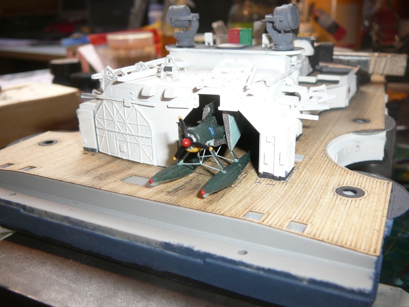

Die Mk. 1 PE-Brücke zwischen Vvorderem Kommandoturm und Kamin passte nicht, der Mast saß damit schief. Also alles noch mal auseinander rupfen und hinfrickeln. Geht ja auch so einfach mit den dünnen Ätzis Sieht natürlich scheisse aus.
Aber das reicht ja noch nicht-die LED des vorderen Suchscheinwerfers war auf einmal tot. Wie das? Keine Ahnung.
Also vorsichtigst den verbauten Scheinwerfer vor Ort geöffnet, gemessen und eine neue LED eingebaut. Dabei kam zum ersten mal UV-härtender Kleber zum Einsatz-prima Sache, das.
Dann endlich die beiden Hauptkomponenten auf Deck verklebt; denkste- Spalten allüberall. Also das ganze etwas beschwert und verklammert- nun geht´s.
Achja, die etlichen abgeknickten hauchdünnen Leitersprossen, die vom Rumhantieren etwas in Mitleidenschaft gezogen waren und wieder neu ausgerichtet wurden, nicht zu vergessen.
Bilder?
naja, meinetwegen...
Soweit noch ok: Flieger 1 im grossen Hangar. Holzdeck in dem Bereich etwas patiniert(dreckige Schlosserschuhabdrücke und so...)

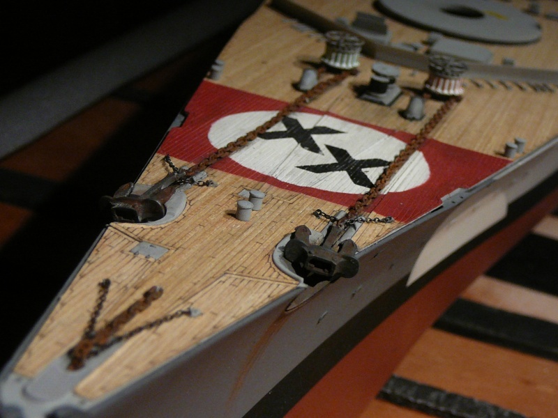

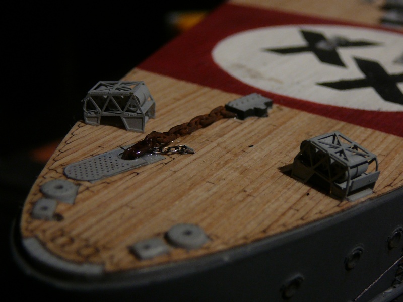

Am Ausrüstungskai...
....nuuun, einer Nacht drüber schlafen ging´s dann heute mit frischem Mut ans Werk.
Da die Aufbauten nun soweit sitzen, kommen nun nach und nach all die ganzen Ketten, Poller, Lüfter, Reelings etc.
Heute habe ich mir Bug- und Heck-Ankerketten und das drumherum vorgenommen.
Bug...
...und Heck.
Morgen geht´s dann nach den Booten und den Hangars längs den Kamins an die ersten Reelings; von innen/oben nach aussen hin wird gebaut.

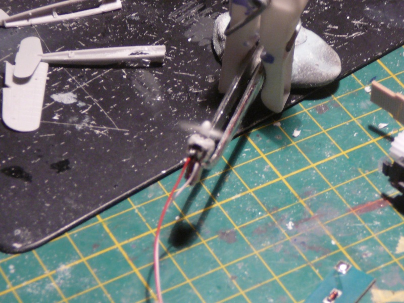

Montag, 23. Dezember 2013, 17:59

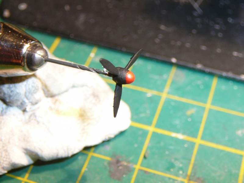

Propeller @ work...
Habe es endlich geschafft, dieses von Google verschwurbelte Youtube wieder zum Laufen zu bekommen :idee:
Antrieb Arato...klein ABER LAUT:

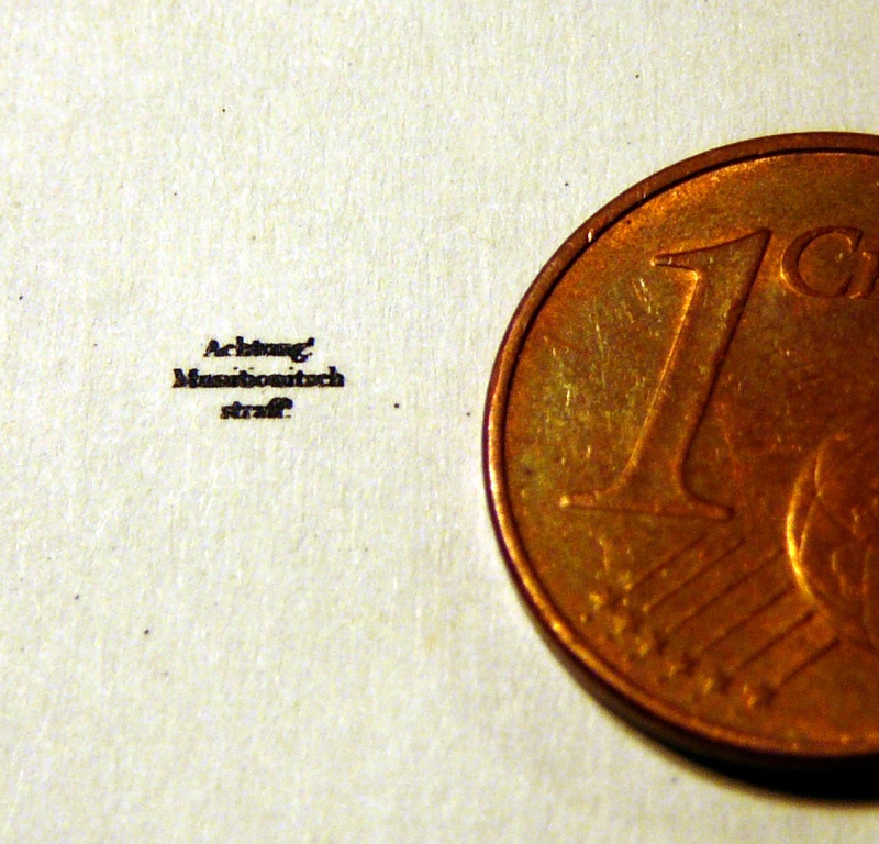

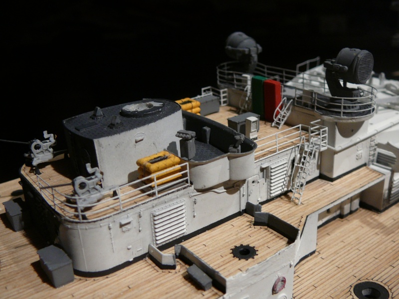

Mit einem Gläschen feinstem 18-jährigen Glenfiddich habe ich heute mit den achternen Aufbauten weiter gemacht. Reelings und Treppen...
Und auch die Beschriftung der Munitionsschränke ist in der Mache...Schriftgrösse 2 Punkt.

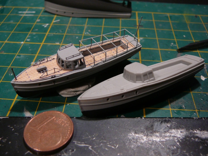

Um den hinteren Bereich so langsam fertig zu bekommen, musste ich heute mal wieder an den ewig vor mir her geschobenen Beibooten weitermachen.
Die 4 grossen Barkassen auf dem Haupthangar waren angesagt.
Hier mal wieder zu sehen Original und was man mit lächerlichen 17 Ätzteilen und etwas "Soquaziholz" anrichten kann.
Fehlt nur noch der matte Klarlack und die Jungs von Car Shipglass müssen noch ran.

super , nur an der Kajüte klafft ein klitzekleiner Spalt ^^

hehe ja die Beiboote hab ich auch noch vor mir ....
sehen schick aus.... :thumbup:
Sag mal wo hast du denn die Ankerketten her? ich such auch noch welche mit Steg
