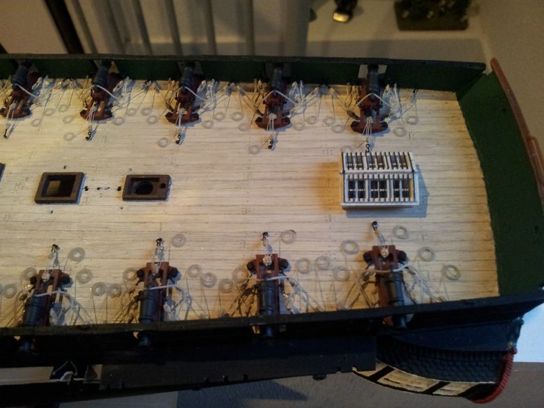

311
Montag, 29. Dezember 2014, 10:05
Hallo liebe Gemeinde,
die "paar Tage" Baupause sind doch etwas kürzer ausgefallen und so krieg ich im alten Jahr noch ein kleines Update zustande.
Der erste kleine Teil der Mission "Spardeck voll kriegen" ist geschafft.
Es geht, wie bereits angedroht, um das Oberlicht über der Kapitänskajüte. Das ist (mal wieder) von Revell nicht vorgesehen, deshalb wird hier komplett gescratcht.
Quellen hatte ich auch nicht wirklich viele. Da war zum Einen eine einzige Zeichnung in Marquardts AOTS-Buch, sowie eine sehr hübsche Version des Oberlichts eines englischen Modellbauers.
Fotos vom Oberlicht der heutigen Constitution gibt es natürlich reichlich, aber dabei handelt es sich um eine komplett andere Version, die wahrscheinlich während der Umbauten in den letzten 200 Jahren aufs Deck gesetzt wurde.
Ich hatte also zwei Vorbilder und somit ein bisschen Interpretationsspielraum.

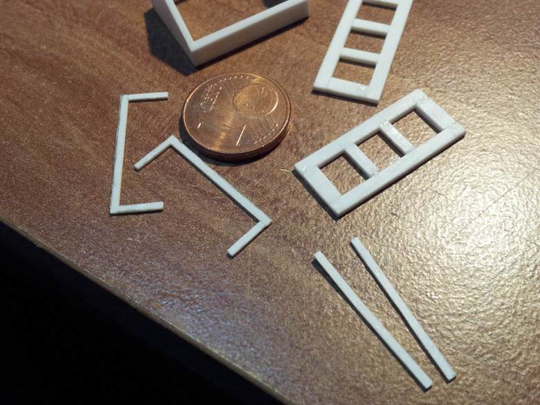

Also zuerst Bleistift raus und das Ganze geplant...

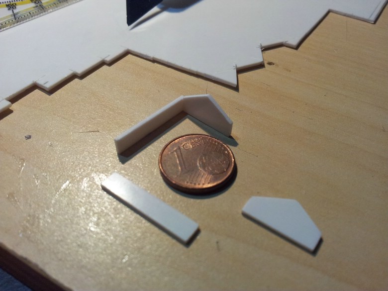

Dann der erste Schritt: Die guten alten Polystyrol-Platten rausgeholt (in diesem Fall die 1mm starke) und das "Grundgerüst" zurechtgeschnitten:
Auf dieses Grundgerüst kam nach meiner Planung das Dach. Ebenfalls aus 1mm starkem Polystyrol.
Auf dieses Dach kam dann ein weiterer Rahmen. Das wäre dann der Teil des Oberlichts, den man nach oben klappen konnte. Der Rahmen ist aus 0,5mm starkem Polystyrol.

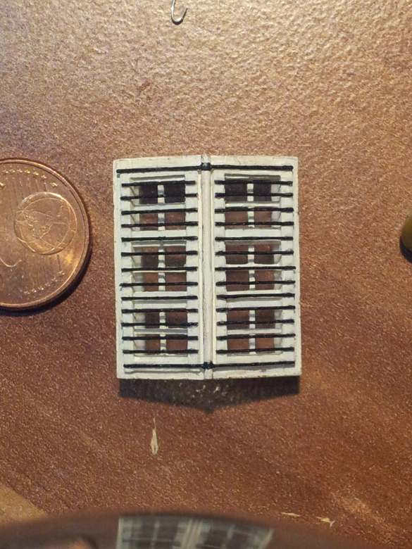

Dann kamen die Fenstersprossen dran. Ebenfalls aus 0,5er Poly. Sah am Anfang sehr schwierig aus, ist aber durchaus machbar. Als Fensterscheibe hab ich die von Revell mitgelieferte Klarsichtfolie genommen, die auch schon für die Fenster des Heckspiegels benutzt wurde.
Der nächste Schritt sollte das Gitter sein, was vor die Scheiben gesetzt wird, um diese vor Beschädigung zu schützen.
Vorher aber noch eine kurze Passprobe auf dem Schiff gemacht, ob das Ganze auch stimmig aussieht... Dabei hab ich festgestellt, dass das Oberlicht etwas zu hoch geworden ist. So hoch, dass es schon nicht mehr schön und stimmig aussah. Wegen Fehler in der Planung und weil ich erst jetzt eine Passprobe gemacht hab, ist mir das auch erst jetzt aufgefallen. :(
Also eine Nacht drüber geschlafen und dann die Lösung gefunden:
Ich hab das Grundgerüst mit sanfter Gewalt wieder vom Dach abgetrennt und die zwei spitz zulaufenden Teile durch flachere ersetzt. Zusammengesetzt sah das dann so aus:

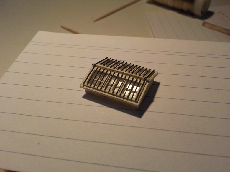

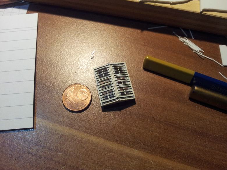

Anschließend kam das Gitter dran. Die Gitterstäbe sind aus meinem guten alten 0,3mm starken Draht.
Der wurde
-in grobe Stücke geschnitten
-gerade gebogen
-mit Revells schwarzer Enamel-Farbe bemalt
-auf die richtige Länge geschnitten
-und auf das Dach gesetzt
Anschließend noch mit etwas brauner Farbe ganz leich trockengemalt, damit dieser strenge schwarz-weiße Zebra-Look etwas verschwindet. So sah das nämlich am Anfang aus :D
Und so siehts fertig aus:

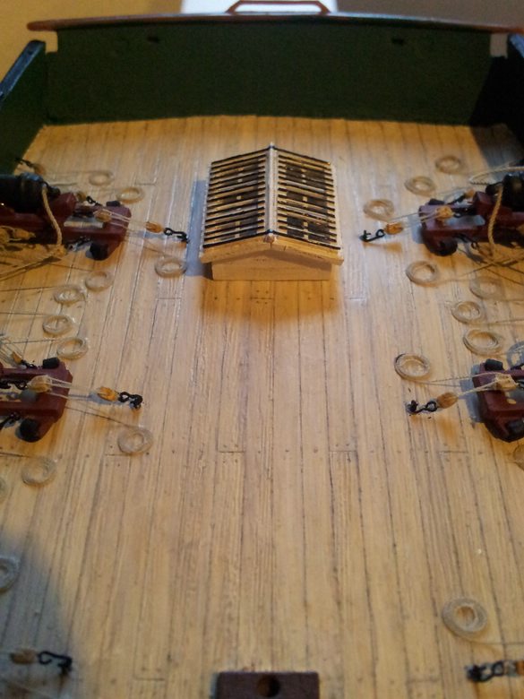

Und aufs Deck gesetzt: Jetzt siehts vernünftig aus, finde ich ;)
So, das war das letzte Update im alten Jahr. Ich wünsch euch schonmal einen guten Rutsch und ein schönes 2015! :ahoi:
LG Dennis

Das sieht ganz phantastisch aus.
Diese Bauart gefällt mir - und werde versuchen, ob ich so auch an meiner Charles W. Morgan die Fenster vergittern kann. Das sieht weit besser aus, als das Spritzteil, das im Bausatz ist.
zur Constitution. Ich bin nicht ganz sicher, aber ich glaube, ein Oberlicht für die Kapitänskajüte gab es in der früheren Phase gar nicht. Hätte es eins gegeben, hätte man die Glaskonstruktion für das Gefecht aber auch sicherlich abgeschlagen. Da wären doch bei einem Treffer viel zu viele Glassplitter durch die Gegend geflogen ...
Wenn Du solche Details an Deck postierst, solltest Du das Schiff nicht unbedingt "gefechtsbereit" darstellen. Kanonen ausgerannt muss ja auch nicht zwangsläufig "gefechtsklar" heissen.

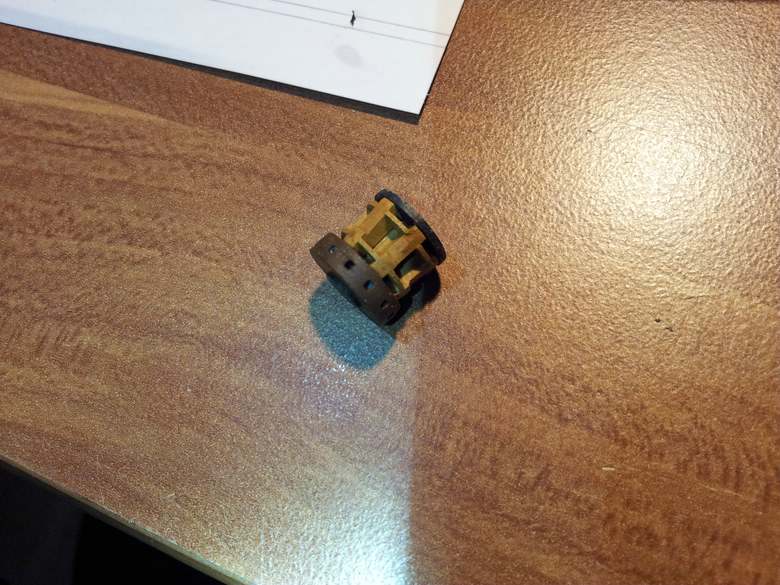

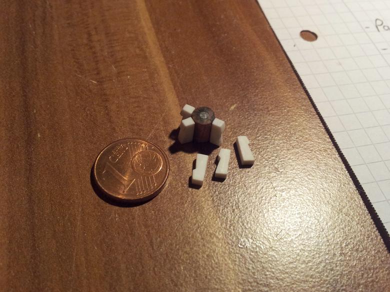

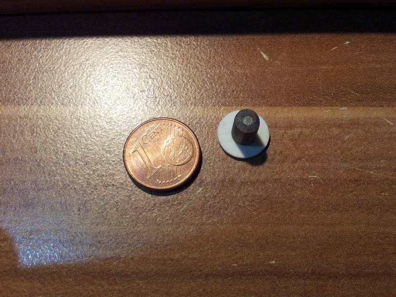

Das Prinzip ist quasi dasselbe, wie das Spill auf dem Kanonendeck: Nämlich ein kompletter Scratch, hauptsächlich aus Polystyrol.
Für den Mittelteil (der Spillpfosten müsste das sein) wollte ich mir allerdings etwas anderes ausdenken, als beim ersten Spill. Das Plastikteil damals war nicht ganz rund und auch nicht leicht zu verarbeiten. Also kurz auf dem Schreibtisch nach etwas gesucht, was den richten Durchmesser hat... und DAS hier gefunden und zurechtgeschliffen:
Ein alter Bleistift tuts auch. Extra ein Rundholz zu kaufen wars mir nicht wert, wenn man auch mit einfachen Mitteln ein vernünftiges Ergebnis hinkriegt :D
Und so gings dann weiter. Grundplatte aus 1mm starkem Poly:

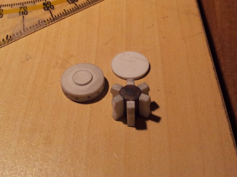

Dann der Spillkopf aus 1mm-Poly in drei Schichten. Das Innenleben sieht genauso aus, wie beim ersten Spill, siehe hier.
Der nächste Schritt, die Rippen. Diesmal aus 2mm Poly.
Dann noch sog. Rippenkalben (laut Mondfeld heißen die wirklich so :D) aus 0,5mm Poly.
Und zum Schluss: Das fertige Teil.
Und das wärs dann für heute.

Ups .. sehe gerade - Du hast 6 Rippen eingebaut. Müssten das bei einem so großen Schiff nicht 8 sein? :nixweis:

  • »Desch« ist der Autor dieses Themas
Beiträge: 238
Realname: Dennis
Wohnort: Recklinghausen
325
Freitag, 2. Januar 2015, 21:55

Capstan / Empfehlenswerter Link
Hallo, es sollten 8 Rippen sein!
Zu finden auf:
Files
-> Drawing Index -> Seite 8(9) -> Capstan
pdf-file, ist bei mir im Browser allerdings nur weiß, ich hab alles runtergeladen, da sind die pdfs OK
Da ist auch eine virtuelle Tour, die funktioniert allerdings nur mit Java:
Tour
Andreas

328
Montag, 5. Januar 2015, 10:06
Zu finden auf:
Files
Von mir auch erstmal danke für die Links!
Die erste Seite hatte ich schonmal gesehen, aber leider nicht abgespeichert. Die Tour kannte ich schon, gefällt mir auch sehr gut :ok:
Aber meine Frage: Worauf beziehst du dich, wenn du sagst, dass da 8 Rippen hingehören? Ich hab gerade eine Querschnitt-Zeichnung aus der Draufsicht offen (diese hier)und lese daraus immernoch sechs Rippen :D
329
Montag, 5. Januar 2015, 11:17
Hallo Dennis,
ich habe hier ja mehrere Pläne vorliegen,
zum einen habe ich HIER den Plan von der Constitution von 1797 von Modellshipways bei der man auf Seite 25 sieht, das es 6 "Whelps" sein sollen.
Außerdem habe ich hier noch DAS Buch, in dem ein Bild von einer von Humphreys Frigatten von innen zu sehen ist. Dort ist das zumindest am Rande zu sehen und es lässt sich stark vermuten, das es 6 Rippen waren
Ich hoffe ich konnte dir helfen damit
Stefan
