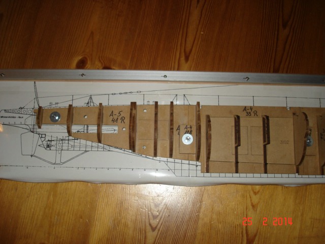

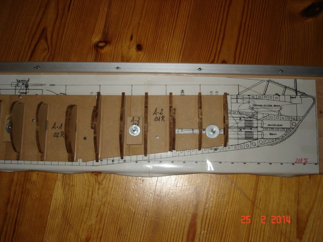

hallöchen zusammen....
ich war heute morgen im örtlichen copyschop, und hab die orginalskizze hochscannen lassen mein plan ist 1405 mm
das is mir aufgefallen, als ich mal meine bisherigen bauteile auf den plan gelegt hab.
jetzt hab ich die ausgangsdatei im grafikprogramm bearbeitet, und nur das boot von der seiteansicht auf 1.40 m vergößert.
morgen lass ich das nochmal drucken.
wenn das teil mal fertig is passt es von der länge her so grade auf meinen wohnzimmertisch :lol:
is schon dolle, was das für n kawentsmann wird

ich hab es mir sogar noch einfacher gemacht
ich hab die seitenansicht genommen und mit einem grafikprogramm und hilfslinien das boot ausgeschnitten, und per neue datei auf 1,4 meter hochskaliert.
dann eine neue datei erstellt, die 1,6m * 60 cm hat, und dann das fertig skalierte boot eingefügt, dann vermittelt, um einen "druckbereich" zu haben.
jetzt lass ich mir das nochmal ausdrucken, und kann das dann mit meinen grundplatten abgleichen, ob das dann so halbwegs hinkommt
p.s. meine grundplatten haben bis jetzt eine gesamtlänge von 1163 mm - steuerbordseite, und verklebt hab ich bis jetzt noch nichts,
da mir einige sachen noch nich ganz klar sind, und ich auch wie martin am überlegen bin, ob sich der torpedoraum realisieren läßt
-wenns davon genügend deteilzeichnungen geben sollte

und es kommt ja noch was hinzu, weshalb so ein plan sinn macht
will man z.b. wie mal angedacht, den bug-/torpedoraum auch als sichtbaren teil gestallten, braucht man schon anhaltspunkte, wo denn der raum anfängt, und wo er aufhört.
nimmt man jetzt den plan, und legt seine bootsteile darauf, und sieht, wo die torpedorohre am modell enden, kann man anhand des plans nämlich grob ermitteln, wie weit die rohre noch in den bugraum reingeragt haben.
das liefert dann mit der schottwand zum u-raum hin die abmessungen.
und wenn ich den plan richtig lese, dann war der bugraum grob ü.a. an die 11 m lang ( orginal ), macht also bei einer gesamtlänge von 67,1 m locker 1/5 des bootes aus.... nich schlecht, oder ?
gerechnet hab ich hier schuß VII+VIII.... schuß VI is wohl der u-raum
für noch nicht so versierte modellbauer wie mich is so ein plan ne große hilfe

Ich wollte euch mal meinen Baufortschritt zeigen. Ich habe ja die originale Planrolle des VIIC. Daraus habe auch ich mir den VIIC Dockplan von 1:100 auf 1:48 vergrößert. Diesen habe ich dann auf meine Holzunterlage gelegt, Klarsichtfolie darüber und somit kann ich die Teile schön auf dem Plan verkleben und anpassen, ohne dass sie sich mit der Unterseite fest verbinden. Wie man sieht, stimmt der Anstieg am Bug und die Absenkung am Heck nicht ganz überein. Um das genau passend machen zu können, hätte ich die Grundplatten stärker abschleifen müssen, was ich aber nicht wollte, da ich nicht weiß, wie später die Außenhaut sonst passt.
Da ich das Boot komplett geschlossen bauen möchte, habe ich von den Grundplatten 3 + 5 die mittleren herausgeschnittenen Platten mir wieder eingepasst. Dort wo die Teile 128 waren, habe ich neue angefertigt und diese wieder eingeklebt. Wenn später die fehlenden Spanten der gegenseite geliefert werden, kaufe ich diese Hefte doppelt, und wenn alles passt verklebe ich diese Platten mit dem Bauteil 3 + 5. Das gleiche mache ich auf der Gegenseite genauso. ich verspreche mir dadurch eine größere Steifigkeit des Bootes. Die Schrauben dienen nur zum fixieren, damit es sauber liegen bleibt und schön eben auf der Holzplatte fixiert ist, damit sich nichts verzieht. So nun warte ich der Dinge die da kommen.
Wie man an den Baufortschritten 9, 10 + 11 auf der Hachette Seite sehen kann werden es immer weniger Teile, die geliefert werden. So kann man die Anzahl der Hefte auch künstlich verlängern. Aber zum Glück bekommt man die Hefte 1 + 2 immer noch. Diese Teile sind alle gleich mit den Heften 9, 10 + 11. Diese haben insgesamt nur 3,99 € gekostet.
