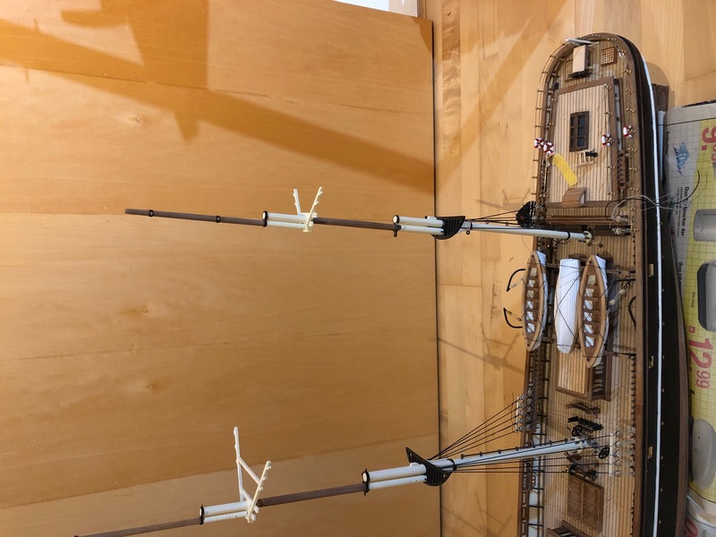

So, es ist vollbracht, der Fockmast, und damit der letzte Mast an der Cutty ist montiert!!! Der Mastausleger am Fockmast wurde auch wieder 3D gedruckt (Stahl).
und die Wantenknüpfer sind auch schon am werkeln... :ok:
Bis zum nächsten mal!
Jan

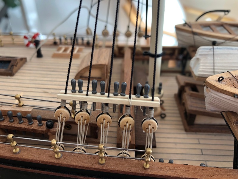

Donnerstag, 24. Dezember 2020, 16:43
Mühsam ernährt sich das Einhörnchen...
Das knüpfen der Webleinen nimmt wirklich Zeit in Anspruch, unglaublich - also vor allem wenn es ordentlich aussehen soll mit den Abständen etc. Aber die Zeit muss ich wohl investieren... 8)
Puh, das ist jetzt erst der Hauptmast Steuerbord - ich hab noch 5 Wanten vor mir
Heute hab ich mal in der Bauanleitung ein wenig nach hinten geblättert um mich mal darauf vorzubereiten was da noch alles kommt. Folgendes ist mir dabei aufgefallen und ich wollte mal fragen ob das so Vorbildgetreu ist:
Belegnägel auf der Spreizlatte des Besanmastes (Pos. 103)???
Juffern in den Wanten auf Höhe der 2. Webleine (Pos. 100)???
Mir kommt das komisch vor... Ist das jetzt AL Spezial oder doch vorbildgetreu?

Hallo Jan, ein frohes Weihnachtsfest auch Dir!
Die Belegnägel in den Spreizlatten der Wanten des Keuzmastes sind vorbildlich. Ohne diese käme man nicht aus, um das ganze laufende Gut des Kreuzmastes zu belegen, verglichen mit Fock- und Großmast.
Darüber befinden sich an den Wanten aller Masten und zum Teil auch an den Backstagen oder Pardunen sogenannte Leitkauschen mit einer, zwei oder drei Bohrungen. sie werden zur Führung der Taue des laufenden Guts verwendet, also auch vorbildlich.
Gruß Joachim :ahoi:

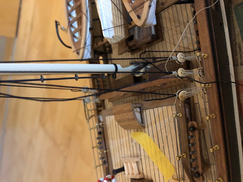

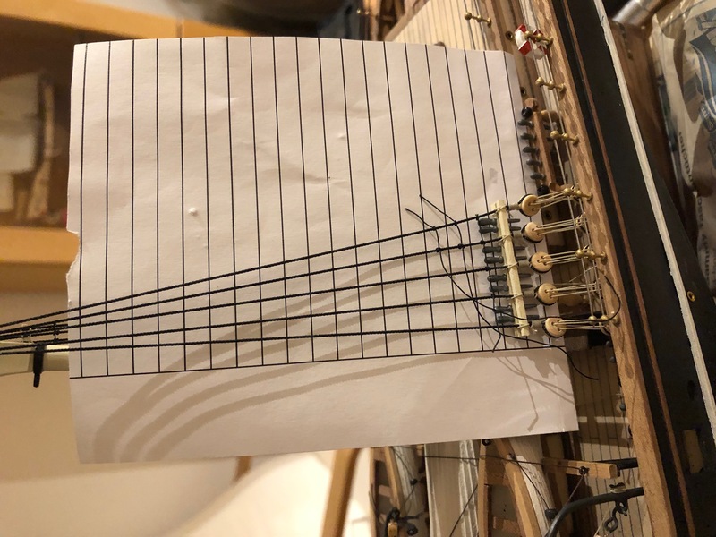

und weiter geht's an der Cutty. Hier nochmal ein "Danke" an Joachim für die Bestätigung der Korrektheit der AL Bauanleitung...

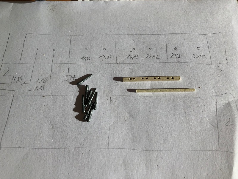

Die Spreizlatte mit den Belegnägeln war nicht so trivial, hab's aber trotzdem geschafft. Erstmal die Abstände ausgerechnet und dann 0,6mm Löcher gebohrt.
Diese dann auf 1,2mm aufgebohrt.
Vordere und hintere Spreizlatte provisorisch befestigt damit ich mit 2 Händen das Tau verknoten kann - also ohne das alles auseinanderfällt. :)
Und fertig, also das erste Tau! Sicher nicht alles historisch korrekt, aber das ist auch gar nicht mein Anspruch. Sauber und stimmig sollte es aussehen und ich möchte das Optimum aus dem Bausatz raus holen

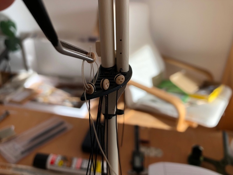

In der Zwischenzeit hab ich mich auch mal mit den Juffern der Stengenwanten auseinandergesetzt. Ich muss sagen die kleinen sind vom Lochbild her bedeutend besser als die großen Juffern und fast alle verwendbar.
So, hier mal der erste Streich... und der nächste folgt später.

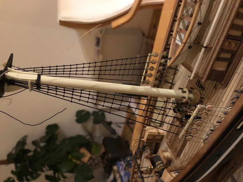

So, jetzt zum Jahresabschluss hab ich es tatsächlich noch geschafft den kompletten Want am Hauptmast Steuerbord fertig zu stellen.
Kurz zur Umsetzung: Die untere Spreizlatte ist aus einer 1,5x1,5mm Holzleiste gefertigt und wurde mit 0,25mm Morope Garn angebracht. Das gleiche wollte ich auch oben so umsetzen, das wirkt aber zu wuchtig. Deshalb bin ich oben auf eine 1x1mm Holzleiste gegangen und habe 0,1mm Garn verwendet. Wirkte für mich bedeutend stimmiger im Gesamtbild.
Die obere Spreizlatte ist in der AL Bauanleitung nicht vorgesehen, habe diese aber angebracht um die Abstände zwischen den Seilen im oberen Bereich gleichmäßig "einstellen" zu können. War ne ziemliche Fummelei, aber letztendlich hat's geklappt!

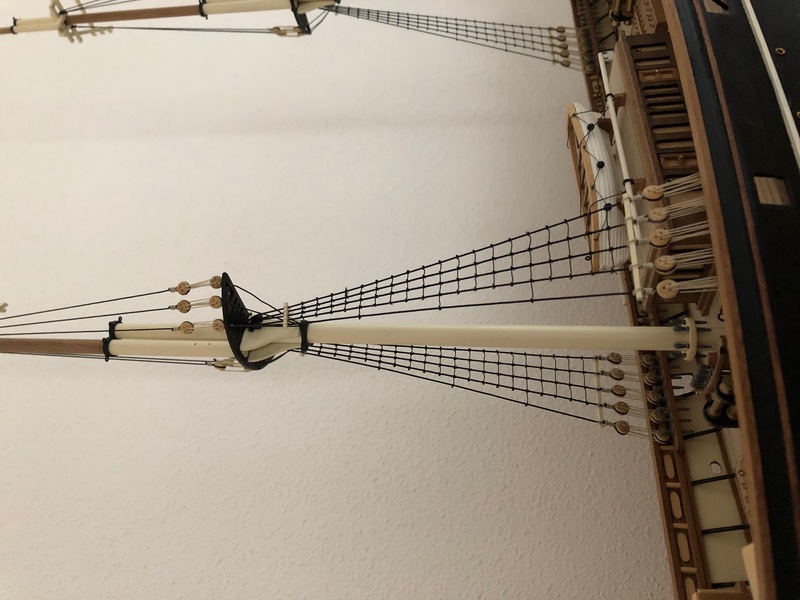

Auch wenn es hier im Baubericht relativ ruhig ist, heißt das nicht das ich untätig bin - und ich dachte nun wäre ein guter Zeitpunkt mal wieder ein Update zu bringen.
Ich habe vor ein paar Tagen sämtliche Webleinen im unteren Bereich, also den Fock, Groß und Besanwanten fertiggestellt.
Parallel dazu melde ich Vollzug bei den Stengewanten am Fock, Groß und Besanmast!
Hier ein paar Bilder...
Das ganze war schon ordentlich Zeitraubend aber ich bin mit dem Ergebnis mehr als zufrieden! Als nächstes werde ich die Royalwanten einziehen und dann natürlich die ganzen Webleinen. Das wird jetzt zwar nochmal ordentlich Knüpfarbeit, aber da muss ich jetzt durch. :)
Ich mach mich dann mal wieder an die Arbeit...

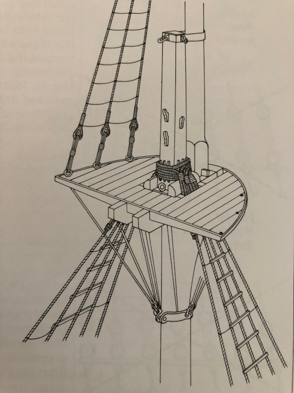

Ich bin gerade an den Webleinen dran und hätte mal ne Frage in die Runde:
An den Fock, Groß und Besanwanten gibt es ja im unteren Bereich diese Spreizlatten
Wie sieht das bei den Stengewanten aus? Im Mondfeld habe ich das gefunden:
Wurden da auch Spreizlatten eingesetzt? Im Bild sehe ich zumindest keine. Weiß da jemand was?
Danke...
Jan
327
Freitag, 6. August 2021, 11:29
Hallo Jan,
obwohl es ja fast nie ohne Ausnahmen geht,
der Einsatz von Spreizlatten in diesem Bereich der Takelage ist mir nicht bekannt.
Es sind ja auch nicht mehr so viele Wanten, die es zu spreizen gilt.

328
Freitag, 6. August 2021, 14:04
Hallo Ray,
ja, ich denke Du hast Recht. Ich werde das ohne Spreizlatten bauen.
Jan

329
Freitag, 6. August 2021, 14:51
Lieber Jan,
Die Spreizlatten machen schon einen Sinn. Auch da. Denn die Webleinen haben die Tendenz, die Wanten enger zu ziehen. So wurde auch oben an den Wanten, unter der Mars oder der Saling in der Regel noch so ein Teil eingewoben - die "Wurst"(*) - damit war das Feld etwas definiert und die Seeleute konnten noch den Fuß in die Webleinen stellen. Auf der Cutty Sark gabs die Spreitzlatten auf der Mars sehr wohl - schau Dir mal die Photos auf der Website an. Aber in meinen Unterlagen lese ich, dass dort oben keine Jungfern waren, sondern Kauschen, wie bei Mondfeld.

Freitag, 6. August 2021, 18:10
Hallo Chris,
da wollte ich dem Seemann kaum widersprechen.
Ich war der Annahme, dass Jan den unteren Bereich der Stengenwanten bei
Vorhandensein von Jungfern gemeint hat.
Wenn es auch bei Kauschen bzw. Spannschrauen in diesem Bereich diese "Spreizstange" gab,
war mir das im Gegensatz zu den Spreizlatten direkt unter den Marsen nicht bekannt.
