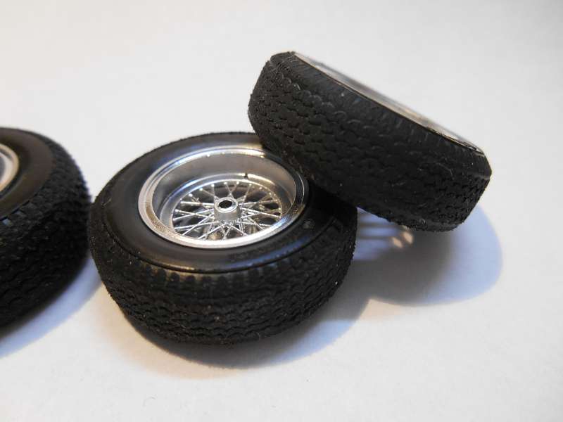

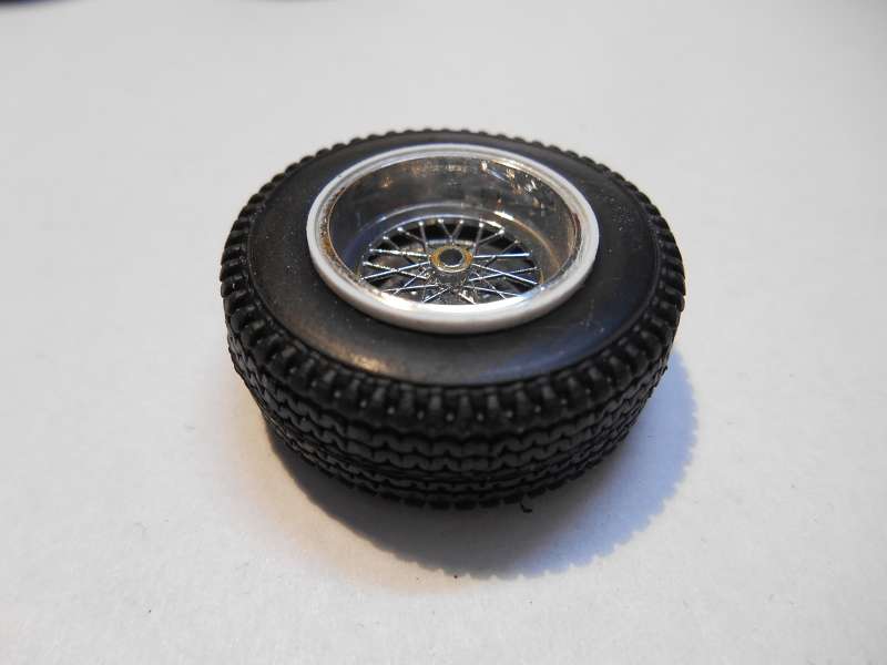

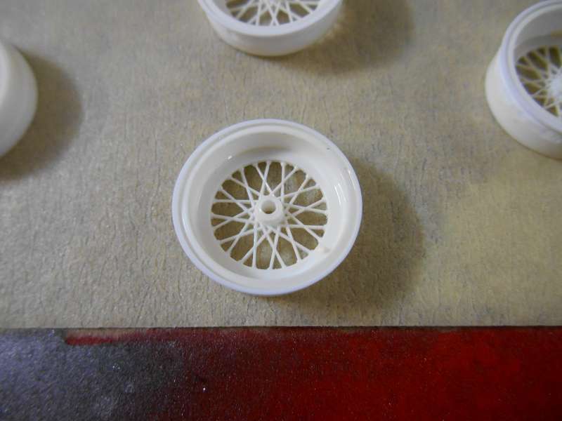

Donnerstag, 26. Juni 2014, 22:01
Hi zusammen,

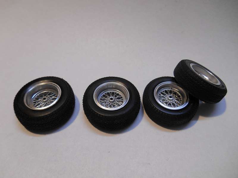

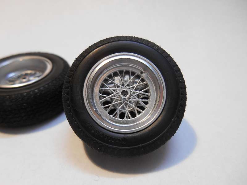

Gute Nachrichten, die Reifen und Felgen sind soeben fertig gestellt worden.
Hier nochmals die Ausgangsbasis:
Hier nach dem Ausdünnen, die Felge sitzt perfekt im Reifen.
Dann habe ich die Felgen entchromt, mit dem Backofenreiniger von "Caramba", 1 Minuten in den Schaum eingelegt und das ganze Chrom hat sich komplett aufgelöst, einfach super das Mittel.
Dann wurden die Reifen fest zurückgeschliffen, sodass die Profiltiefe nur noch ganz gering zu sehen ist. Die Felgen wurden mit Alclad Aluminium lackiert. Herausgekommen sind 4 wunderbare Reifen die man ohne schlechten Gewissen nun montieren kann.
Ach ja den Reifengummi habe ich noch mit einem Autoreifenpflegemittel eingerieben, somit erspart man sich das lackieren und die Reifen haben einen natürlichen Glanz.
Nochmals zur Erinnerung, so sahen sie aus:
Und jetzt geht es wieder an andere Details am Wagen.
Liebe Grüße, Erich

Hut ab, Meister Erich!
Der Aufwand hat sich ja mal richtig bezahlt gemacht :ok: :ok: :ok:
Wer kann, der kann :respekt:

Absolut klasse, kein Vergleich mehr zu den Ursprungsfelgen und dem verspielten Revell-Chrom.. so müssen Felgen aussehen :ok:
So wird dein GTO auch auf die Straße/Rennstrecke gelassen. :D

Respekt Erich,
du hast das best mögliche aus den Revell Felgen rausgeholt.
Natürlich könnte man Geld investieren und sich Hand gemachte Felgen kaufen.Aber das wäre es mir niemals wert im Vergleich zum Ausgangswert des Autos.
Deine Felgen sehen klasse aus und auch die Reifen sind nun so wie sie sein sollen.
Bravo!

Erich, Erich...so langsam mache ich mir Sorgen um Dich! Wo soll das bloß noch mit Dir hinführen?
Spaß beiseite: Das ist absoluter Perfektionismus, was Du uns hier zeigst. Ich knie nieder und entblöße mein kahles Haupt.
Den Tip mit dem Reifenpfleger habe ich mir notiert. Weiter so!

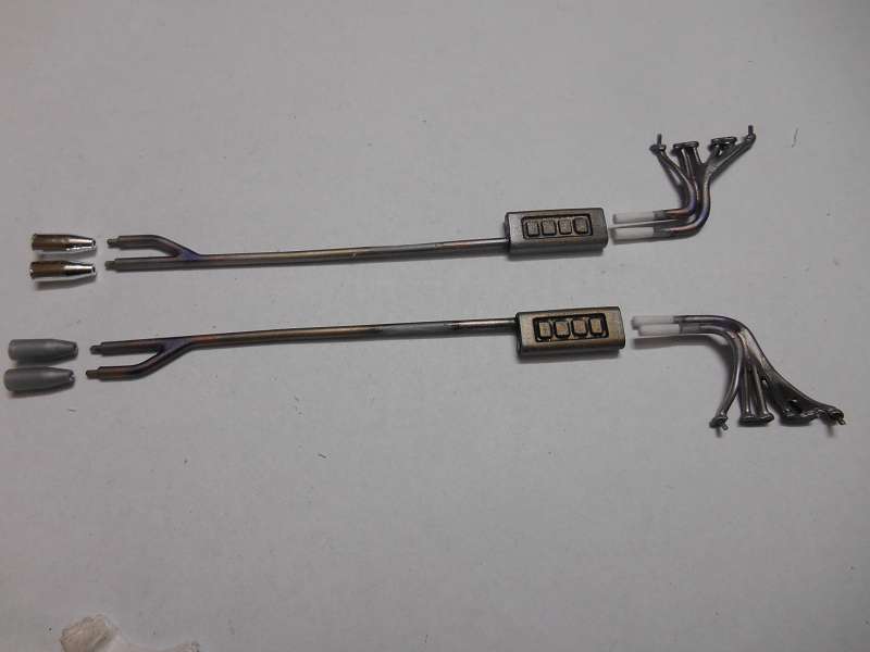

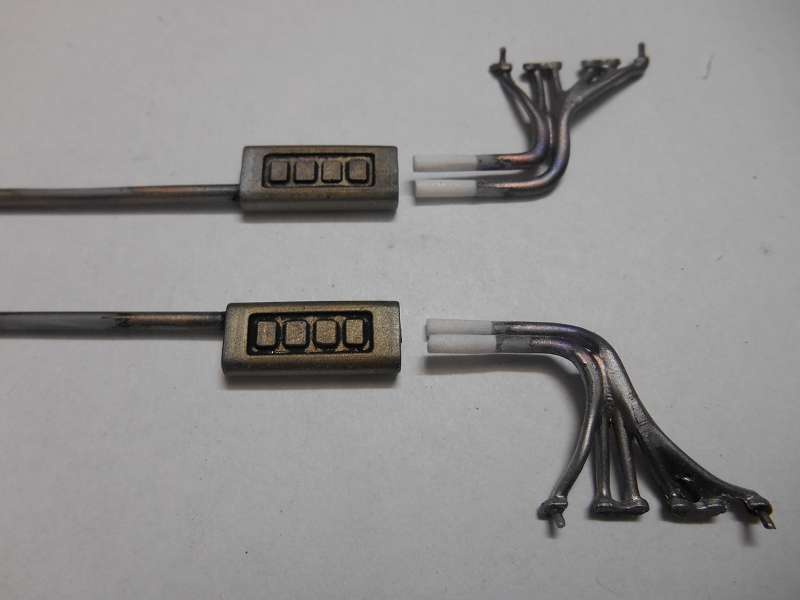

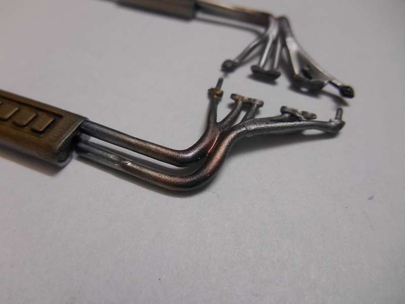

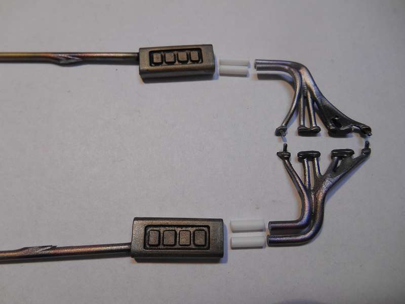

So Leute, es gibt mal wieder Fortschritte. nach den Felgen hat mir mein "technischer Berater" ja gesagt, dass die Auspuffanlage wie im Bausatz nicht passt und so nicht korrekt ist. Also ran an den Speck und die Anlage geändert. Anbei zeige ich euch in einzelnen Schritten wie die Änderung gemacht wurde.
Hier mal die Ausgangsbasis der kompletten Anlage als Einzelteile aufgelegt:
Hier die Ausgangsbasis im montierten Zustand:
Dann habe ich die "Gabel" an den Krümmern abgeschnitten, da 2 Rohre in den Topf hineingehen und nur 1 Rohr herauskommt, im Bausatz ist es umgekehrt dargestellt. Die beiden Krümmerrohre wurden mit Evergreen Rohren verlängert.
Für die Verlängerungen habe ich ein kleines Loch in beide Stücke gebohrt und mit einer Nadel bestückt, dann mit Revell Contacta Quick verklebt, hält Bombenfest.

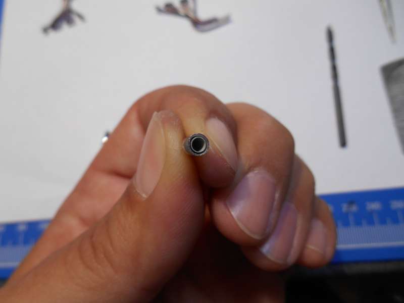

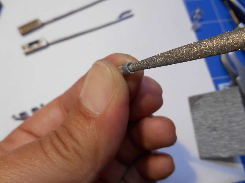

Ich habe die Originalendrohre verwendet, da ich diese nicht extra nachbauen wollte, allerdings so wie die im Bausatz aussehen, gehen die gar nicht. Also aus dem Gußast gelöst, außen entgratet und innen mit einem 3mm Bohrer aufgebohrt und dann mit einer Diamantfeile solange heraus geschliffen bis die gewünschte Wandstärke erreicht war.
Hier links der geschliffene Teil, rechts die Originalteile.

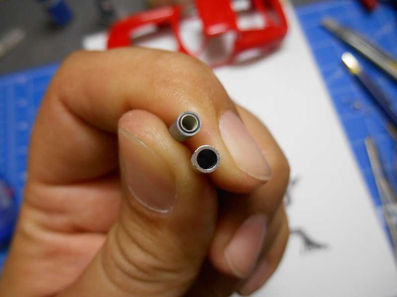

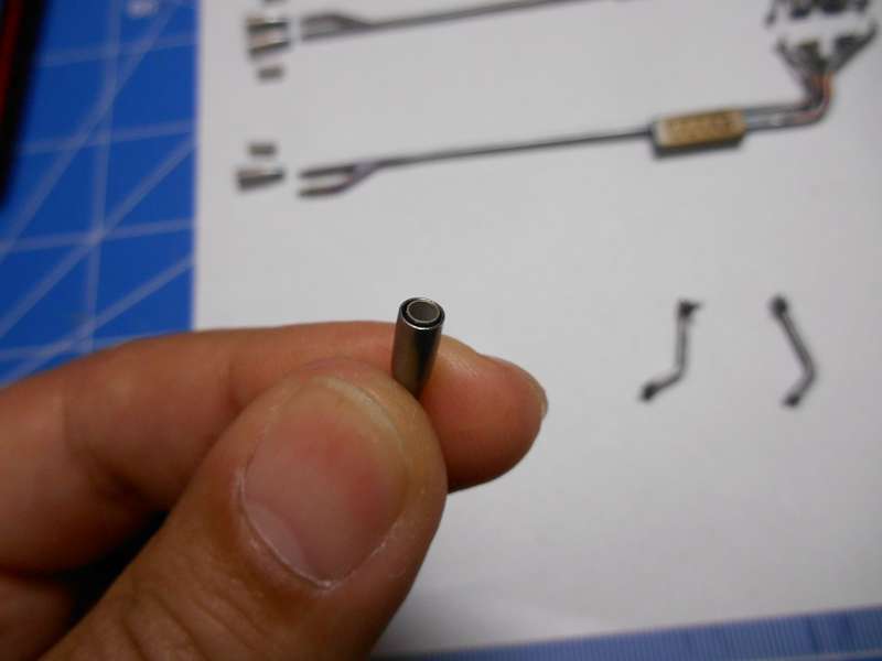

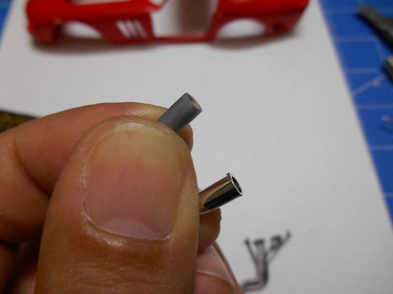

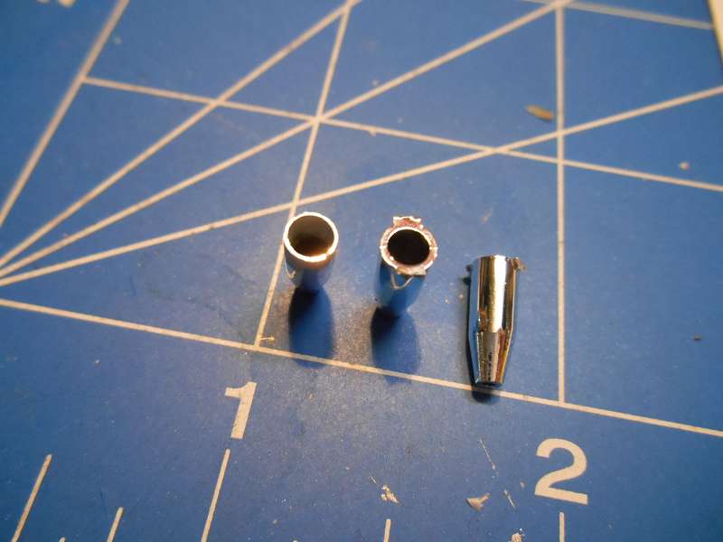

Dann wollte ich noch das Endrohr pimpen und habe dazu Kabelendhülsen genommen, bei diesen wurde der Ring weggeschliffen, damit sie in das Endrohr passen, dort werden sie dann eingeklebt. Somit erreichen die Endrohre einen Originalen realistischen Look, innen werden sie natürlich noch geschwärzt.
Hier links unbehandelt, rechts behandelt.
Nochmals seitlich
Nochmals von hinten
So sieht es dann zusammengesteckt aus.

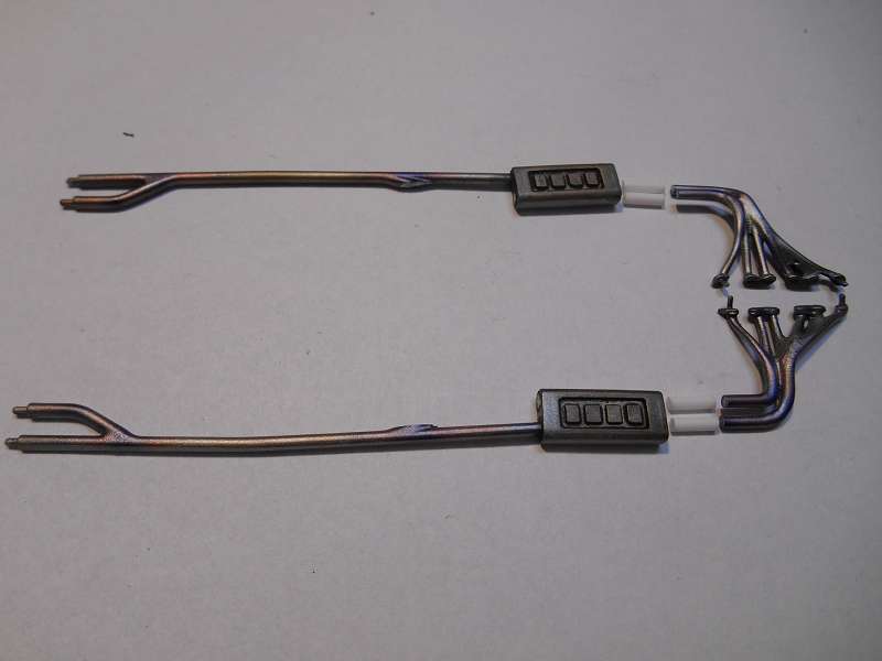

Hier mal die Auspuffanlage fertig geklebt und geschliffen:
Hier die ANlage neu lackiert
Hier noch die Endrohre neu verchromt, der Rand hinten wird noch schwarz matt gebrusht, damit er realistischer wirkt.
Ich hoffe euch gefallen die Fortschritte und bis demnächst. :wink:
Liebe Grüße, Erich

Hallo Erich,
meinen Respekt. Tolle Ideen und Umsetzung. Ich bin so blöd und kaufe mir einfach ein paar Ätzteile, dabei geht es auch anders, wieman sehen kann.....
Zum Auspuf und zu Ferrari im Allgemeinen. Ich denke bei den 250 GTO gab es bei jedem Fahrzeug andere Lösungen. Jedes Modell war im Detail anders.
Schau mal auf das Bild... Hier gehen 2 Rohre in den Sammler und 2 wieder raus, um schliesslich in 4 Töpfen zu enden.
Das Bild ist leider sehr klein, ich finde man kann es aber gut erkennen.
