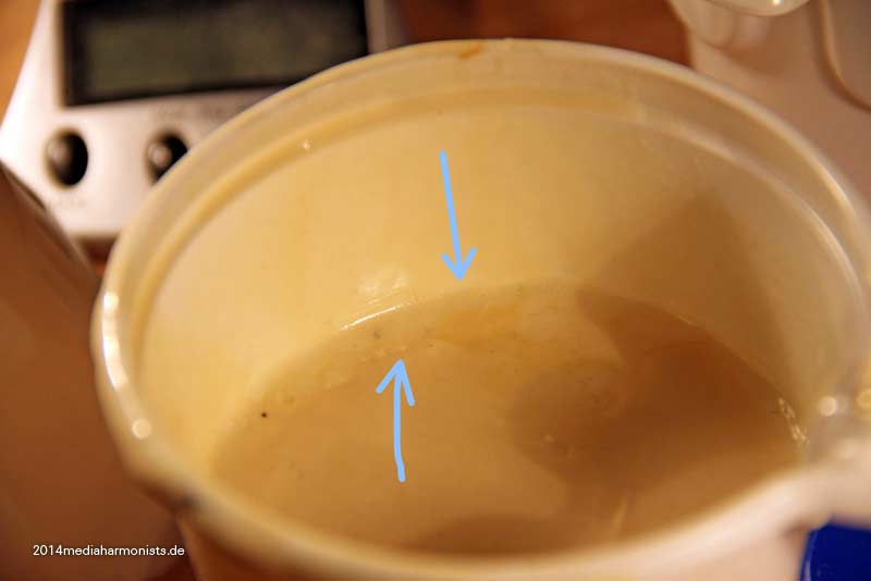

Hier muss ich von einer bösen Niederlage berichten. Am Tag nach dem Guss bekam das Halbmodell Ausblühungen. Offenbar waren im Inneren lavamäßig unvernetzte Sektoren, die jetzt nach außen brachen.
Tonne!
Ich hatte noch Resin für einen zweiten Guss - dasselbe!
:bang: :verrückt: :idee:
Vielleicht war das Resin über die Verfallszeit gekommen, das soll es bei diesem Material geben. Nun, ich hatte noch eine Probemenge eines anderen Herstellers. Erst ein kleiner Versuch damit: Eigentlich ein gutes Zeug (wenngleich viel zu teuer)
3. Guss - und dieselben Lavaaustritte.
Tonne!
Ich stehe vor einem Rätsel. Neues Material ist im Anlauf.

Gut, ich habe ein Teil aus der Tonne geholt. Schwer zu fotografieren, vielleicht erkennt man die glänzend-flüssige Partie:
Ich kann mir das nur so erklären, dass sich kleine Teile des Harzes nicht richtig mit dem Härter verbunden haben. Vielleicht habe ich die verhältnismäßig große Menge auch nicht ausreichend durchmischt. Ich bin da vielleicht etwas schnell gewesen, denn bei so großen Mengen drängt die Zeit. Der Druck innerhalb der Form ist dann nämlich viel größer und beschleunigt die Vernetzung enorm.
Wie auch immer, doof.
310
Dienstag, 9. Dezember 2014, 22:15
Ja, wirklich schade um das ganze Resin.
Dennoch vielen Dank fürs raus kramen und zeigen. ^^
Verstehe ich das richtig? Teile des Resin haben also nicht abgebunden, sondern verblieben flüssig und traten dann später irgendwo durch die gehärtete Resinoberfläche aus?
Wenn ja - Sachen gibt's... 8|
Danke, wieder etwas dazu gelernt.

311
Dienstag, 9. Dezember 2014, 22:35
HAtte ich auch schon ...
... und in der Plastiktasse die ich zum Mischen nehme, wird der Kunststoff dann ganz weich.
Meine Vermutung: Es trat nie auf, wenn das Resin im Kanister gut durchgemischt war. Härter setzt sich ja nicht so ab.
Auch bekommt man jede Menge Nanoluftbläschen, wenn man nur mit dem dünnen Oberteil des Resins gießt.

Ich kenne da Problem auch. Ich wollte damals meine Golden Hinde Knechte abgiessen, da hatte ich auch, obwohl oberflächlich trocken, nach dem Lackieren so ein ständiges Durchsuppen durch den Lack. Diese weinende-Madonne-Phänomen führe ich auf überlagertes Resin zurück. Ich bin wahrlich kein Chemiker aber ich weiß, dass der Härter stark hygrophil(?) sprich: wasserziehend ist. Ich vermute, dass er sich durch Einlagerung von Wasser oder so molekular verändert hat und deshalb nur eine teilweise Verbindung zustande kommt. Komischerweise bei mir nur innerhalb der Form, im Anrührbecher sah es eigentlich aus wie immer... :nixweis:

Resumee: Man sollte die Chargen möglichst NICHT lange stehen lassen. Nicht so einfach bei den kleinen Mengen, die wir für gewöhnlich brauchen. Und: Man sollte das Resin nicht mehr verwenden, wenn sich Veränderungen zeigen. Mein Härter war z.B. leicht milchig geworden, machte aber immer noch Miene zu funktionieren. Und man wirft ja nicht so leicht eine halbe Flasche weg. Aber der Krug geht so lange zum Brunnen, bis er bricht.
Übrigens kann das Problem auch bei neu gekauftem Material auftreten. Man weiß ja nicht, wie lange es beim Händler gestanden/gelegen hat.
Schwamm drüber. Es geht immer mal was schief. Aus Fehlern lernen usw.
