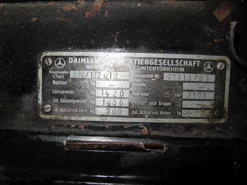

Andrea, das ist eine Motorplakette, da stehen technische Details drauf. Die kannst du ganz einfach selber machen indem du eine Vorlage aus dem Internet suchst oder selber eine erstellst. Dann auf transparenter Decal Folie ausdrucken und entweder auf BMF oder Aluminium Folie (Frischhaltefolie) klebst und diese dann zuschneidest. dann auf die gewünschte Fläche kleben und fertig ist die Plakette.
Hier eine in Großaufnahme
index.php?page=Attachment&attachmentID=230751
Ich hoffe ich konnte dir damit weiter helfen.
Da muss ich leider widersprechen. Das ist keine Plakette mit den technischen Daten, sondern die Zündfolge der einzelnen Zylinder, sozusagen als Gedächtnisstütze für eifrige Schrauber. Müsste es aber auch als Fotovorlage im Netz geben.
Gruss, Ralf

Hi Ralf, Imre hat ja einen Link dazu gestellt, da sieht man die Plakette genau. Hast recht, Nr. 2 zeigt die Reihenfolge, na wieder etwas dazu gelernt, danke für den Hinweis.

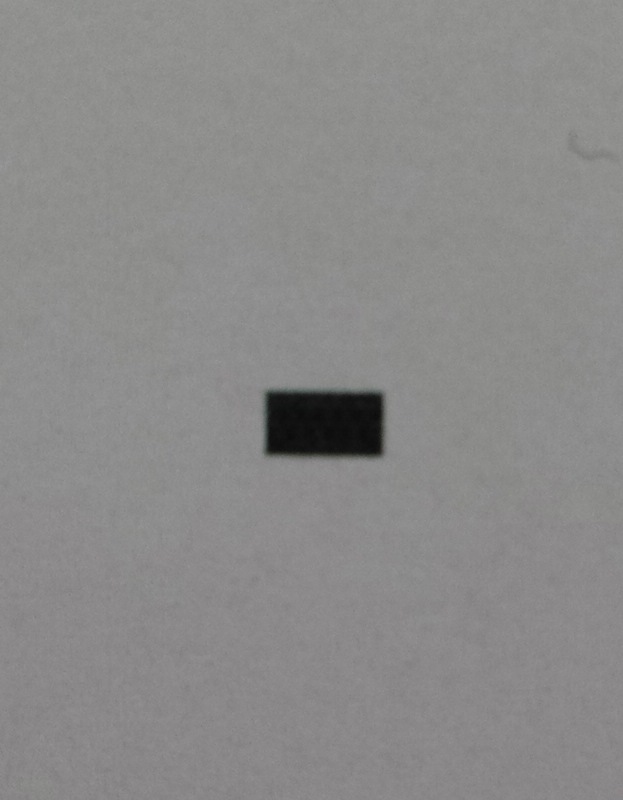

Ich habe versucht auch die Platte zu reproduzieren, aber leider die Resolution der Google Foto reicht nicht, um etwas zu sehen.. das ist das Resultat, man sieht praktisch nur Schwarz.
h@mmerhand
323
Samstag, 7. März 2015, 17:23
Das ist das Problem von Pixelbilder, welches war es eigentlich? Das mit der Zündfolge wird kaum besser werden, bei der benötigten Größe. Auch in einer höheren Auflösung besteht das Problem,weil Du ja auf Druckgröße verkleinern musst! Das wäre ein Fall für den Alps, aber ob da die Auflösung reicht, weiß ich auch nicht. Mit dem Tintenstrahler ist es fast unmöglich, so schmale Zeichen wiederzugeben. Diese werden hier ja nicht gedruckt sondern in diesem Fall der schwarze Hintergrund. Die Zeichen sind aber nur noch einen Druckpunkt breit und da die Tinte immer ein wenig verläuft wird dann eigentlich alles schwarz, so wie bei Dir.

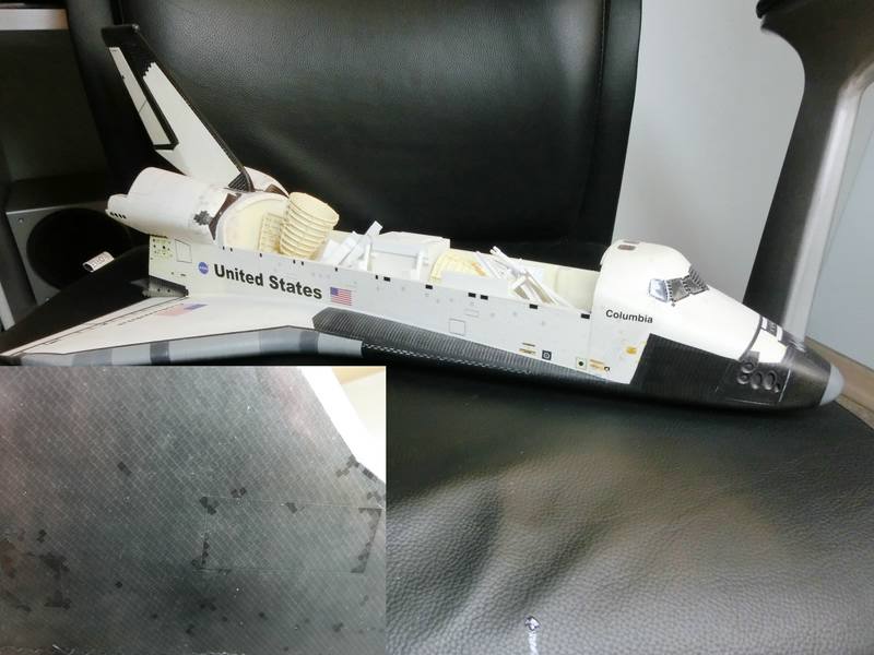

Meine "Baustelle des Lebens" (ich hoffe dafür krieg ich jetzt keinen Ärger):
Die Trennlinien der Kacheln (2x2mm) waren schon eine Herausforderung. Auf einer ähnliche Fläche noch Schrift erkennbar abzubilden ist schwierig. Ich war so verrückt und habe die Seriennummern auf die Kacheln gesetzt, keine Chance.

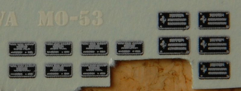

wieso so einen großen Aufwand wegen der Plakette betreiben, von DMC gibt/gab es mal einen Decalsatz, auf dem waren 2 verschiedene Plaketten drauf :grins:
und in der Super-Macro-Vergrößerung
Wenn Du möchtest, dann kann ich Dir je 1 zusenden ;) . Wenn Du Interesse hast, schreib mir einfach eine PN.
