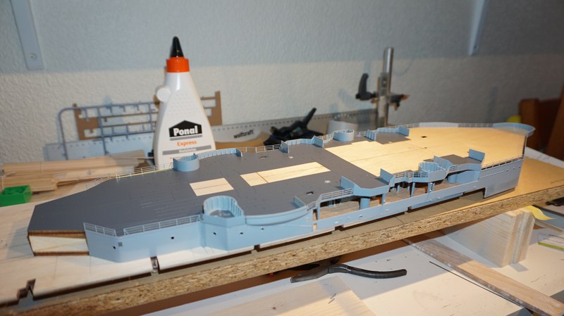

Dienstag, 12. April 2016, 17:59

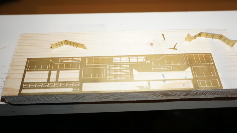

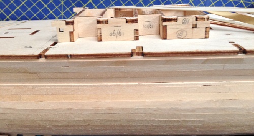

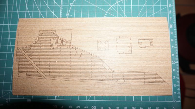

Baustufe 80 und 81 ...

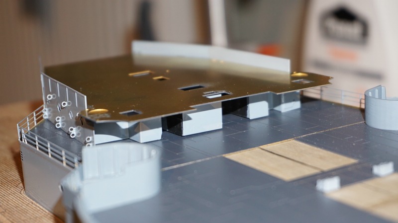

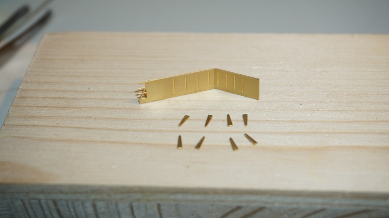

Ich habe diese zusammengefasst, da hier nur die Ätzteile des Decks vom ersten Obergeschoss, das vorher noch lackiert ( RAL 7000 ) jetzt festgeklebt wurde. Desweiteren waren da noch jede Menge Kisten, Kästen, Luken, Lüfter etc. dabei, die noch lackiert werden mussten ( RAL 7000 ). Dies war wesentlich einfacher als die Herstellung der Feuerwehrschlauchhalter nebst Schläuche........
Grüsse aus RÜSSELSHEIM

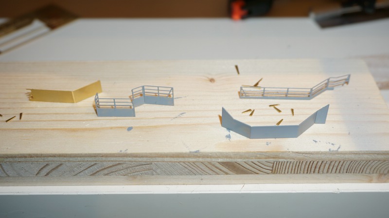

Bauabschnitt 82 ...
Hier werden vier Lukendeckel farblich vorbereitet, je eine Aussenwand mit Geländer für den vorderen Aufbau lackiert ( RAL 7000 ) und zwei Plastikteile Geländer lackiert ( RAL 7000 ) und eingeklebt.......

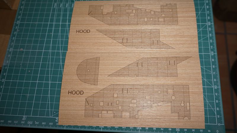

Bauabschnitt 83 ...

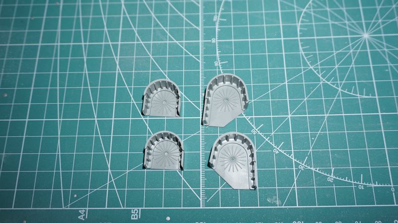

In diesem Heft sind eine Ätzteilplatine und vier Kanonenplattformen der mittleren Artillerie für die Steuer- und Backbordseite. Die Ätzteileplatine enthält für das erste Obergeschoss steuerbordseitig die Geländer. Aufgeteilt in jede Menge Abschnitte eine ganz schöne Fummelei zumal die Innenseite mit Kleinstteile versehen wird. Das war Fummelei hoch zwei. Teile lacken und nach Plan verbauen...wie schon erwähnt das war die Steuerbordseite....

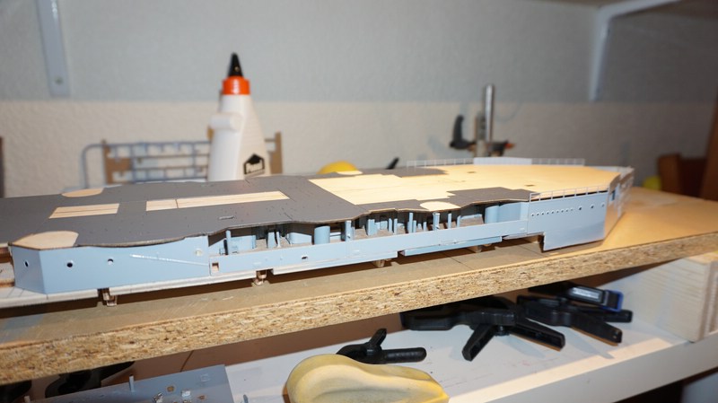

305
Montag, 25. April 2016, 15:08

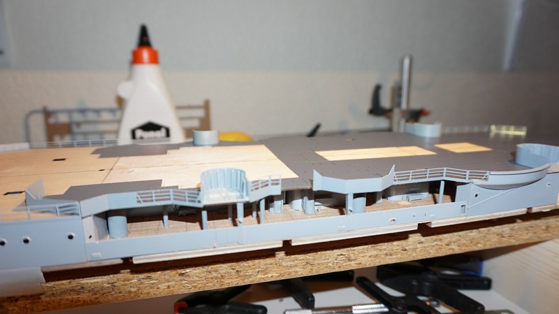

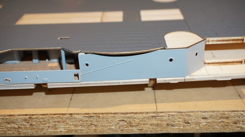

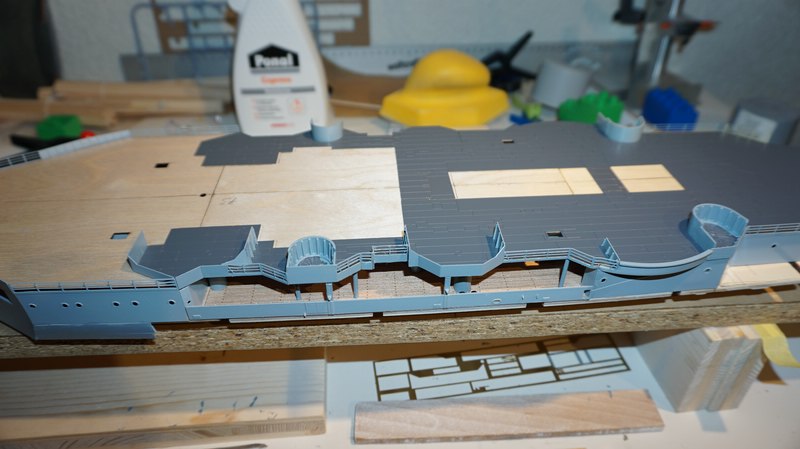

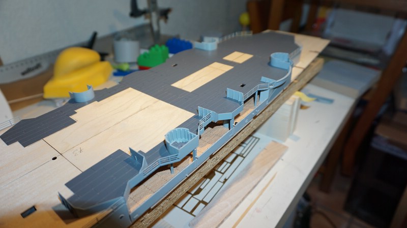

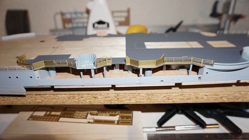

Bauabschnitt 84 ...

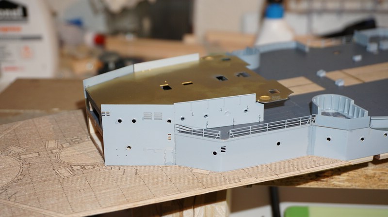

Wie schon in Abschnitt 83, wird hier die Backbordseite des ersten Obergeschosses mit einem Geländer versehen und wie auf der Steuerbordseite 2 Kanonenplattformen für die mittlere Artillerie. Die Vorgehensweise ist die gleiche wie auf der Steuerbordseite..........

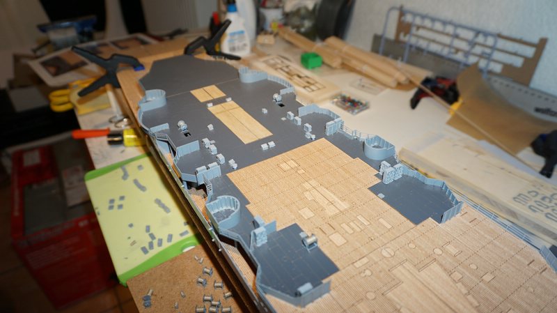

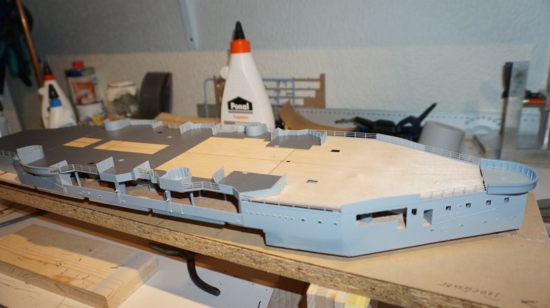

Mittwoch, 27. April 2016, 11:24
Guuude Morsche,

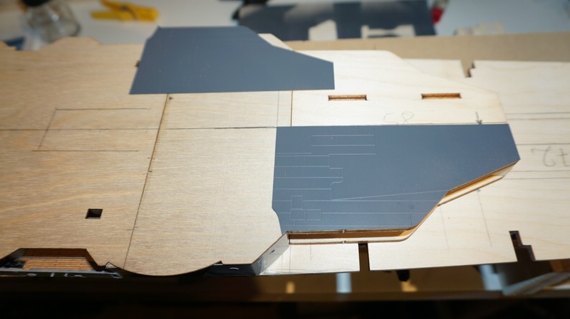

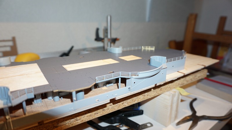

Hier ein weiteres Update.....

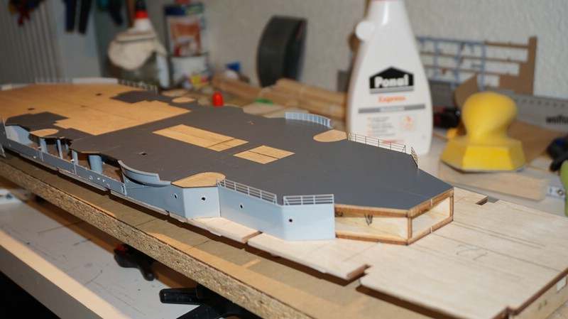

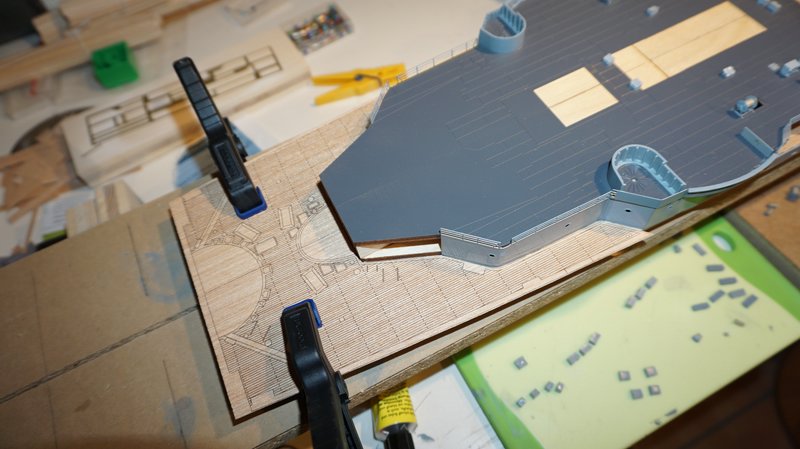

Ab jetzt werde ich die Reihenfolge der Hefte nicht mehr einhalten, da ich das hin und hergehoppse leid habe. Die nächsten vier Hefte beschäftigen sich mit dem Zusammenbau von Rettungsbooten, die haben Zeit für später. Zunächst möchte ich die Aufbauten weiterverfolgen.......

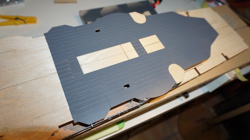

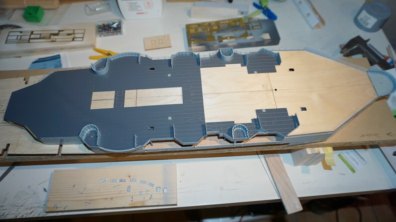

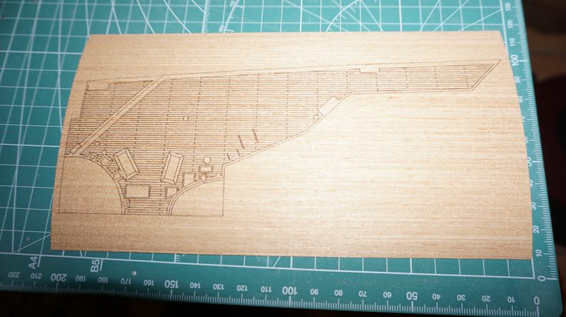

Das habe ich getan und den Fussboden der ersten Etage angebracht, da die Geländer fertig sind....
Die aufgedruckten Furniere mussten erstmals ausgeschnitten und angepasst werden, da es Einzelteile sind und zusammengesetzt werden müssen. Der Knackpunkt hier beim zusammensetzen muss auch der Aufdruck stimmen und es darf kein Versatz zugelassen werden, denn es sieht Sche.....e aus, wenn die Linien im Verlauf nicht stimmen. Ausserdem sollte man beim ausschneiden nicht genau auf Linie schneiden, immer etwas Fleisch dran lassen. Abschneiden kann man immer aber nicht dranschneiden. Ich habe die Erfahrung gemacht das die Passung der Furniere nicht ganz astrein sind. Das war eine ganz schöne schnippelei, aber mit viel Geduld.........

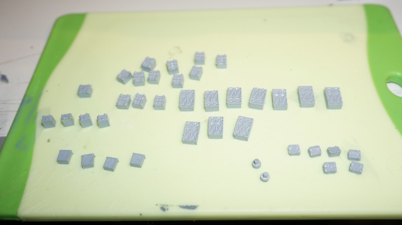

Ausserdem werden jetzt jede Menge Kisten, Schränke etc. die in vorhergehenden Ausgaben aus Gussteilen bestehen und gelackt wurden ( RAL 7000 ) an ihren vorgesehenen Platz geleimt....

Update No.2..
Heute bin ich gut drauf, habe gleich mal den Bodenbelag vor dem vorderen Aufbau zugeschnitten und eingepasst. Anschliessend etwas Puzzle gespielt, jede Menge Schränke, Kästen an ihren Ort verfrachtet und festgeklebt......

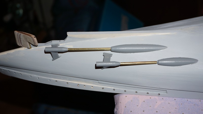

313

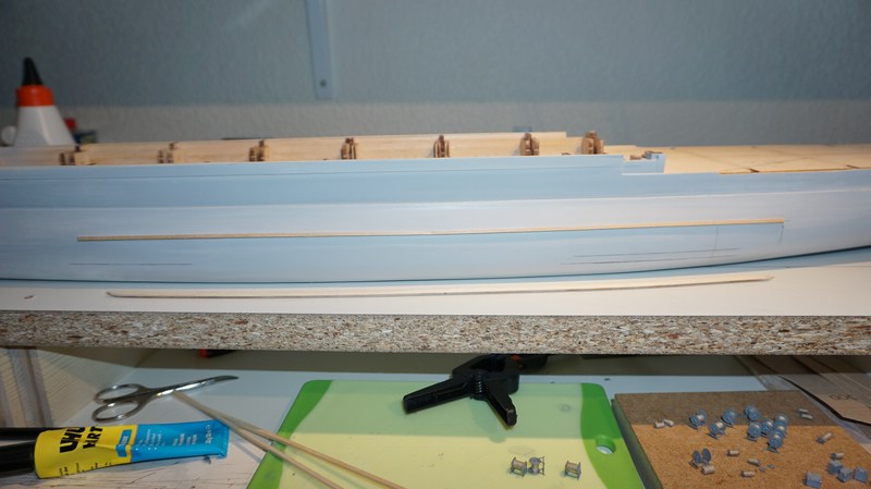

Freitag, 29. April 2016, 18:54

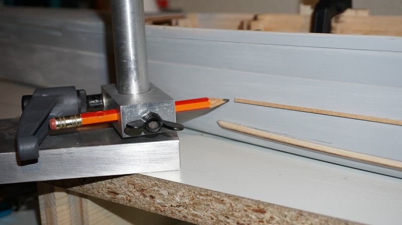

Update No. 3 ...

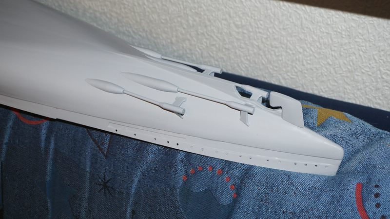

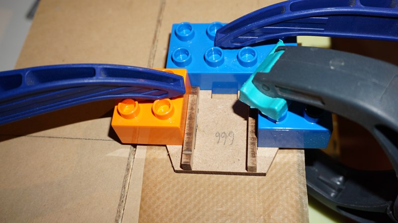

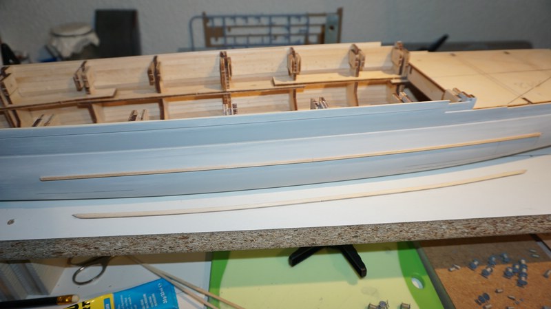

So, heute hab ich mir die Schlingerkiele Steuer - und Backbord Seite vorgenommen. Die Schlingerkiele mussten erst noch keilig verschliffen werden und die beiden Leisten oberhalb der Schlingerkiele erst auf 213mm zugeschnitten und an den beiden Enden halbrund angeschliffen werden. Die Position der Schlingerkiele habe ich mit einem Höhenreisser in Bugrichtung 17mm und in Heckrichtung 12mm angerissen ( Bleistift ), natürlich vom Kielboden aus gemessen. Die beiden Leisten vorn wie hinten 33mm angerissen, wobei die Leiste in Richtung Heck 42mm übersteht.
Anschliessend wurden die Teile erst auf der Backbordseite angeklebt und fixiert.......
Steuerbord Seite folgt....
Im Bau : Hachette U 96 1:48
314
Sonntag, 1. Mai 2016, 10:37
Hier nun die Steuerbord Seite.......

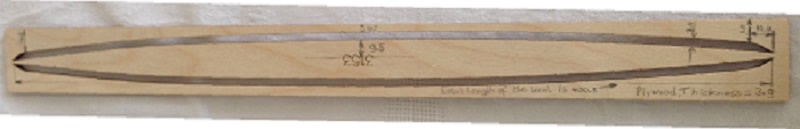

Sonntag, 1. Mai 2016, 15:03
Peter,
Hallo guten Sontag und mit das schönen Wetter.
Können Sie die Text des Teil 91 hier veröffentlichen, auf die beide Schlingerkiele und die 4 Leisten.
Ich habe das Buch nämlich nicht!
Aber die Holzteile habe ich.
Gruße aus die Niederlande, Reinhart; :kaffee:

318
Montag, 2. Mai 2016, 13:53
Peter,
Erstaunlich, danke.
Jetzt kann ich die 2 Schlingerkiele mit den Schablone machen, die ich habe.
Und die 4 Leisten habe ich jetz fertig.

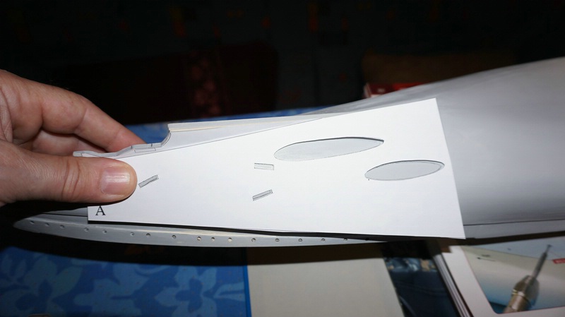

Update 4 ...

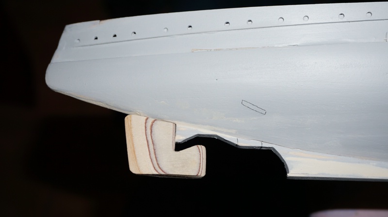

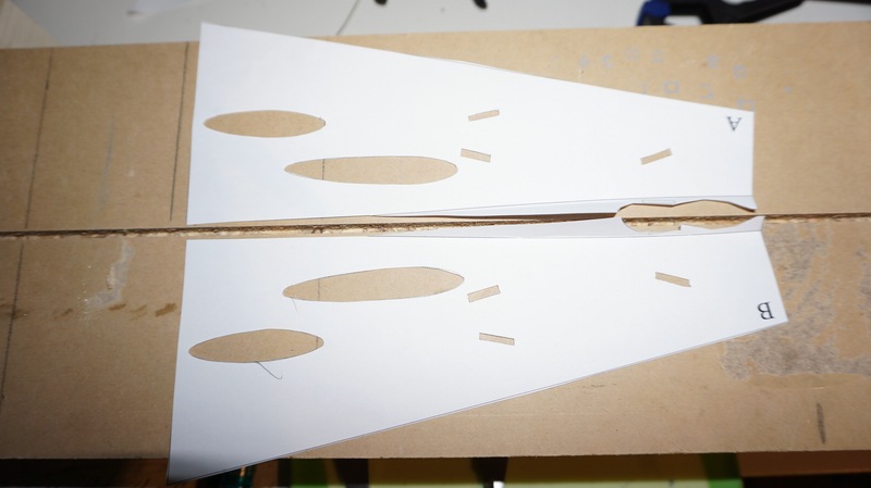

Da ich jetzt gerade am Rumpf werkele, habe ich mich ums Ruder, den Wellenhosen, Wellenböcke und den Wellenrohre gekümmert. Ich musste erst einmal in den Unterlagen suchen in welchem Heft diese verarbeitet werden. Ab Heft 121 und Heft 133 werden diese Teile angebracht.
Das Ruder besteht aus drei Teilen und der Unterschied ist einmal für die RC-Version und für die Standversion. Ich habe es mit der RC Version gemacht da die andere Version sich nicht bewegt und das gefällt mir überhaupt nicht. Dann wurden die Wellenrohre zurechtgeschnitten innen und aussen haben unterschiedliche Längen. Teile zusammengesetzt und glue into place.....aber erstmals für die Backbordseite...
Natürlich gibt es eine Schablone, denn frei Schnautze, das geht nicht.....

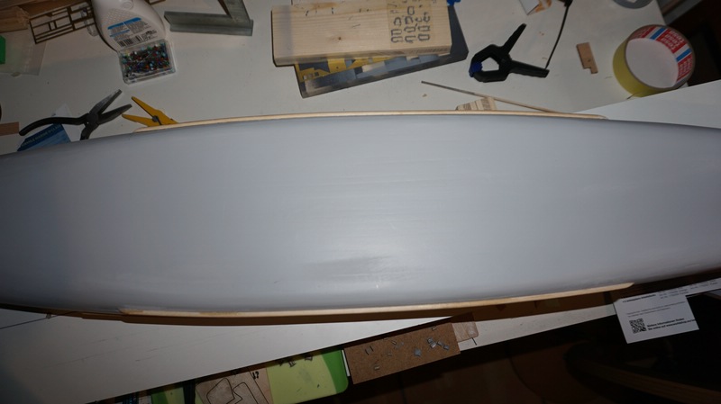

Ich habe den Rumpf nochmals grundiert, dann wieder schleifen......
Nach der SfSBa wären jetzt die Holzdeckteile ( Furnier ) dran, aber solange der Rumpf nicht fertig ist, kommt es später drauf, ich will mir das abkleben ersparen.

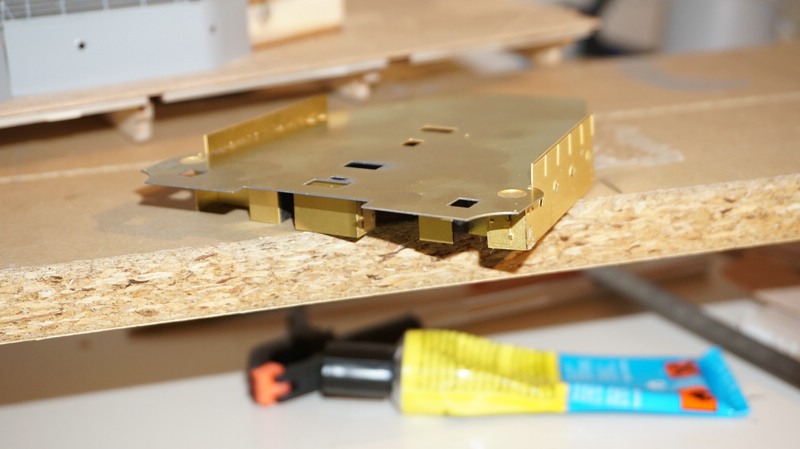

Hallo Modellbaugemeinde......
Update 6 ...

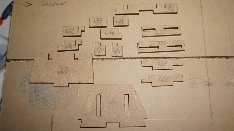

Im vorhergehenden Update wurde das Holzgerüst des Kommandoturms gefertigt. Wie immer muss dann das Holz verkleidet werden mit Ätzteilen. Gesagt getan und hier das Ergebnis......
Ich brauche hier nicht mehr genauer eingehen, da die Arbeitsweise immer die gleiche ist...
Ich muss noch anmerken, das die erste Lage des Kommando Turms und die Messingdeckplatte noch nicht verklebt wurden. Das Messingdeck muss noch lackiert werden ( RAL1002 ) sandgelb....

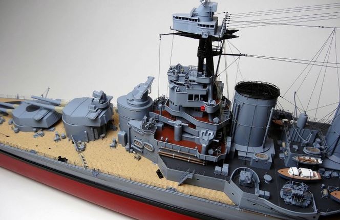

Also bei Tehnoart gibt es das Hood Modell und hier ist der Boden des unteren Kommandoturmes schokoladenbraun. Es ist genau das was ich oben beschrieben habe, ich liege vielleicht damit falsch für andere Modellbauer, aber ......................
Ich kann mich noch gut an die ellenlange Diskussion bei dem Prinzen erinnern, da ging es um die Farbe des Deckes, letztendlich macht es doch jeder so wie es ihm gefällt.....
Bildquelle.... Tehnoart...
