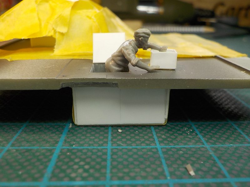

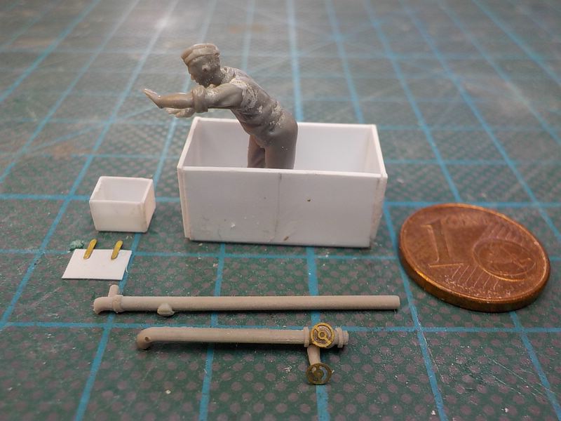

Da kam mir die Idee, eine kleine Reparaturszene zu installieren:
Bodenluke aufgefräst … Mechaniker rein … und um ihn herum, so Alles was eben dazugehört.
Schacht aus 0,5 mm Sheet, Kiste (wird noch mit Ersatzteilen gefüllt) 0,2 mm

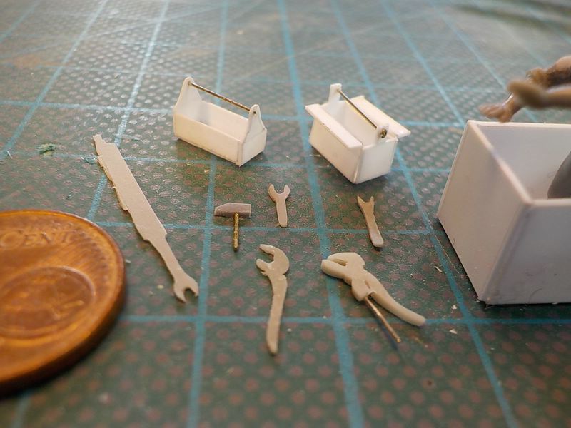

Das Zubehör entsteht…Rohre (Reste) , Werkzeug und Werkzeugkisten in Scratch, weiteres folgt….

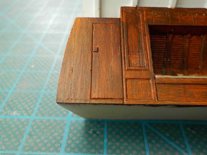

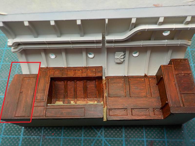

Der gegenüber Horch/Funkraum liegende Bereich für Kapitän und Offiziere wurde bemalt.

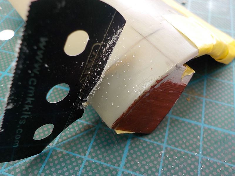

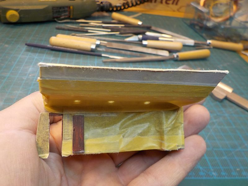

Links befindet sich eine Tür, welche zu dem Batterieselbstschalter führt.
Diese wollte ich öffnen…

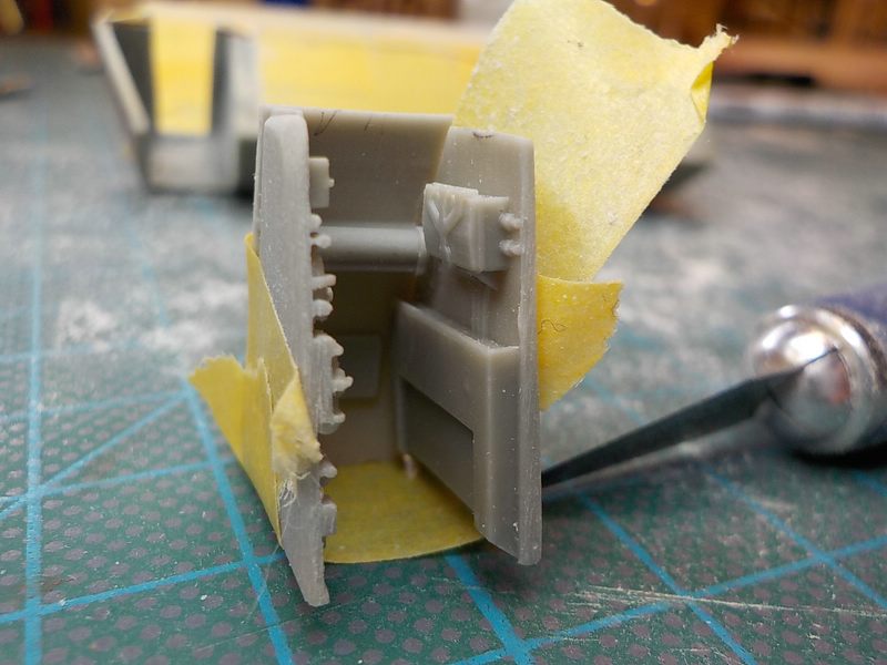

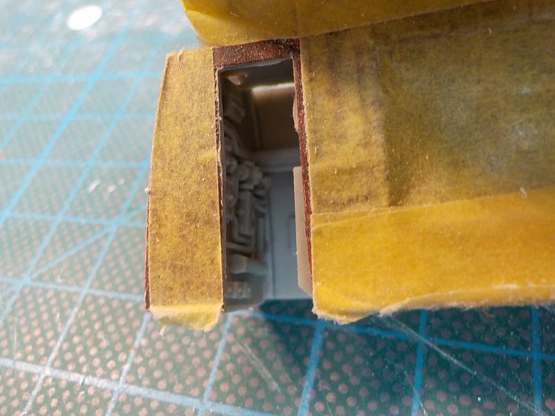

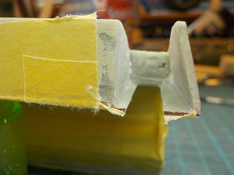

Mit CMK´s Microsäge habe ich den Anfang gemacht, von hinten die äußeren Begrenzungen festzulegen..
Weiter ging es mit dem Proxon … hier geht so richtig der Staub ab…da kam mir die Idee, vom Staubsauger den Faltschlauch durch den rechten Ärmel des Sweaters zu führen… und die Sache war clean…immer da, wo man den Sauger braucht…
Vorsichtig näherte ich mich der Holzfront … die letzten 2 mm habe ich mit der Feile abgetragen… Reststärke des Resins vorne… unter 1 mm

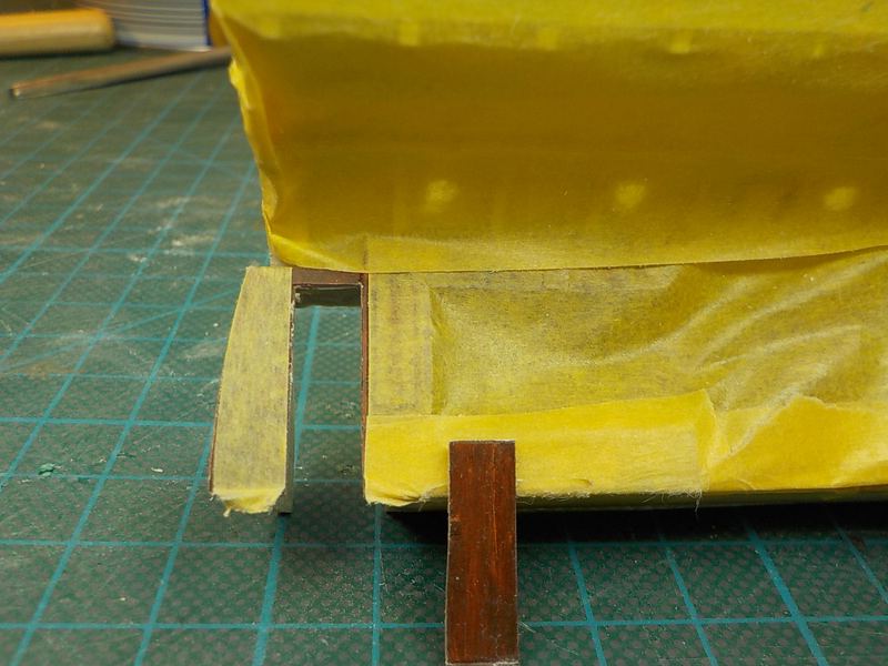

Zum Schutz habe ich vor Arbeitsbeginn alles mit Krepp-Tape abgeklebt
Der links von der ausgeschnittenen Türe verbleibende Holzschrank ist nun sehr gefährdet wegzubrechen, und erlangt erst nach Einbau von Boden und Rückwand Stabilität.

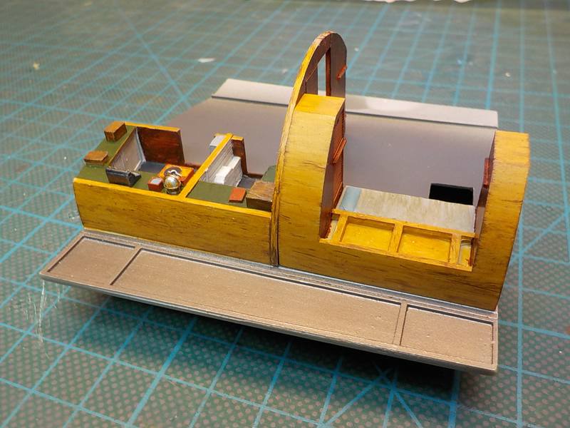

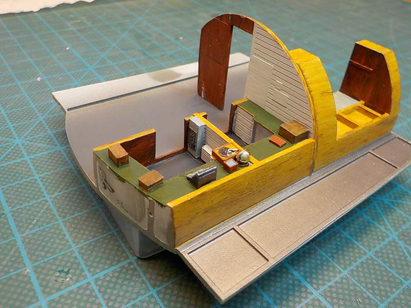

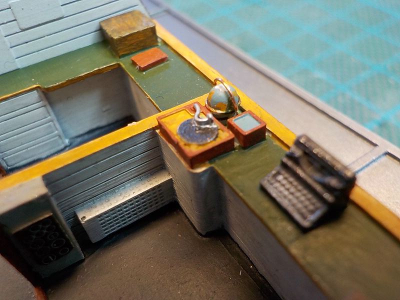

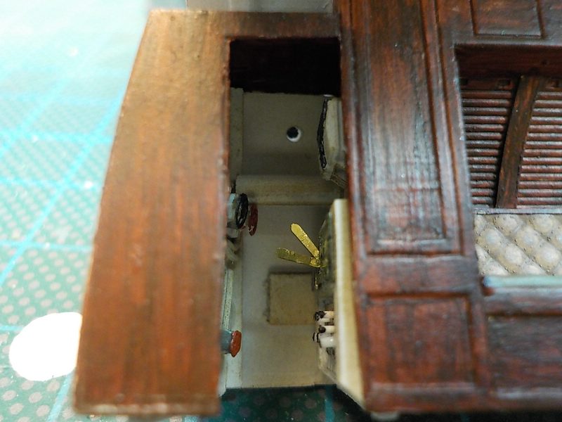

Das Bemalen der Sektion…. Nun, gestaltet sich nicht als einfach…. Da die Teile angegossen sind, lassen diese sich nur mühsam und mit Kompromissen bemalen.
Für die Seitenwände der Schalterkammer habe ich Ausschnitte von den überschüssigen Schottwänden verarbeitet …
Pass-Probe im Kämmerchen..

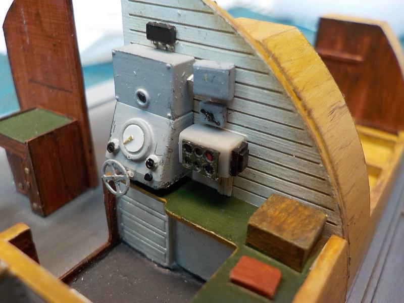

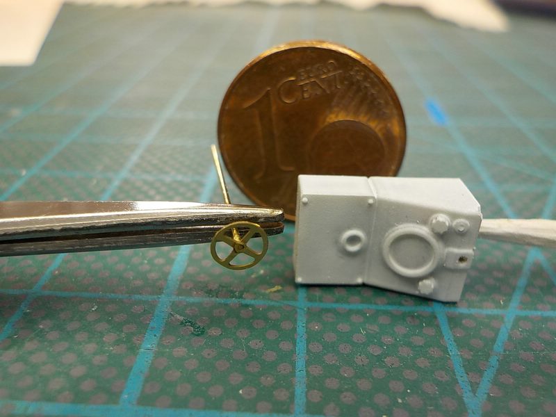

Bemalung, Alterung und Aufwertung mit PE-Handrädchen..

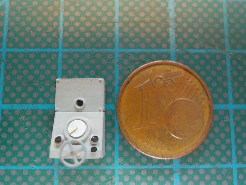

Nachdem ich absolut nichts an Info´s über den Hauptschalter gefunden habe…. Sieht er bei mir nun so aus…. Decals (1:72er Mitsubishi Zero) …, Sicherungspaneel aus 0,2 mm Alu, gelocht, bestückt mit 1mm Stückchen aus 0,4/0,5 mm Plastikröhrchen als Sicherungen …Pe-Reste … Fertigstellung und Einbau
Die Baustelle von hinten…. Wird jetzt zugespachtelt um Fehllicht zu vermeiden….
Bemalung der vorderen Komponente abgeschlossen und Zusammenbau

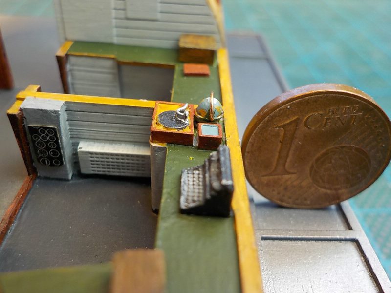

Globus wurde mit 0,2 mm Kupferdraht aufgemopst..
Beleuchtung in der Schalterkammer ausprobiert…. Mit einer MicroSMD …. Zu hell, zu Weiß…. Blendet wenn man von Vorne reinschaut…. Bleibt nicht so…

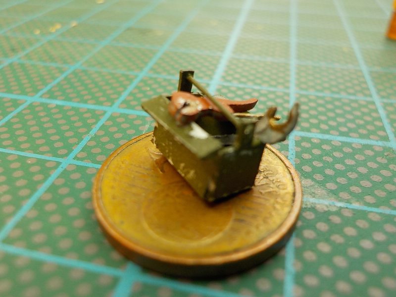

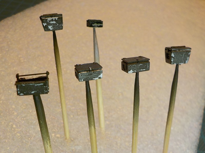

Zu guter Letzt…. Micro-Chipping an Metall-Kisten….mit Haarspraymethode….

UNGLAUBLICH, was in diesem Maßstab alles möglich ist,
FÜR DICH möglich ist - meine Hochachtung :ok:
der Franz :abhau:
im Bau: Nao Victoria 1:50
312
Sonntag, 28. Mai 2017, 11:24
It´s a long way to Tipperary...
Kompromisse bei der Bemalung? Wo denn? Gut, die Schallplatte ist nicht beschriftet, der Globus hat keine Breitengrade, aber sonst?
Der Hauptschalter sieht jedenfalls glaubwürdig aus, und wenn Du nichts genaueres darüber finden konntest, kann es auch sonst keiner, meckern darf also niemand.

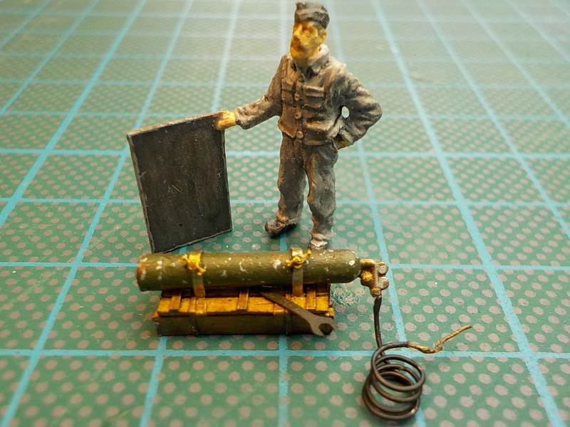

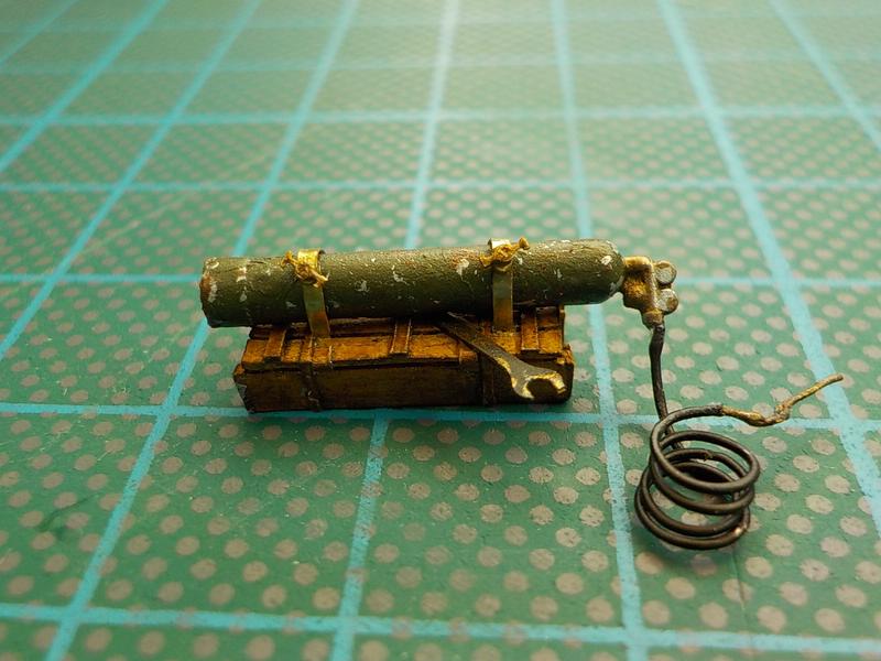

Die Reparaturszene schreitet fort und ist um ein paar Winzigkeiten reicher.

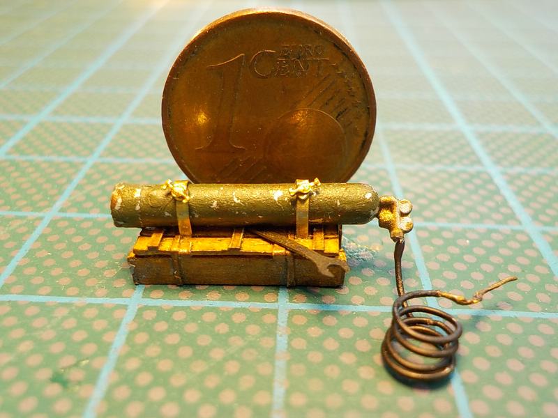

Mir kam die Idee, einen Schneidbrenner/Schweisser zu bauen.
Ein paar Teile wurden in der Kramkiste schnell gefunden, die Gasflasche gedrechselt, mit Kleinstteil von einer Schottwand geklaut bestückt….der Gasschlauch Kabel 0,3 mm, Ätzteilrest angelötet, … lackiert und gealtert…..auf einer Kiste montiert, damit das Teil nicht rumkullert…… das ist dabei rausgekommen…

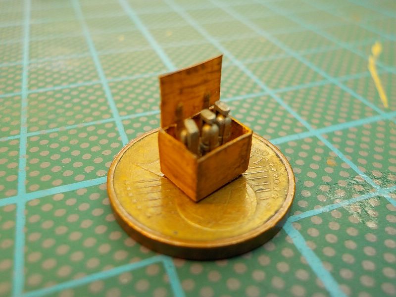

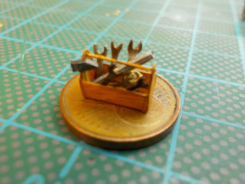

Die Werkzeugkisten haben sich gefüllt … konnte leider keine schärferen Bilder machen… war wohl zu nahe …
Kiste mit Ersatzteilen

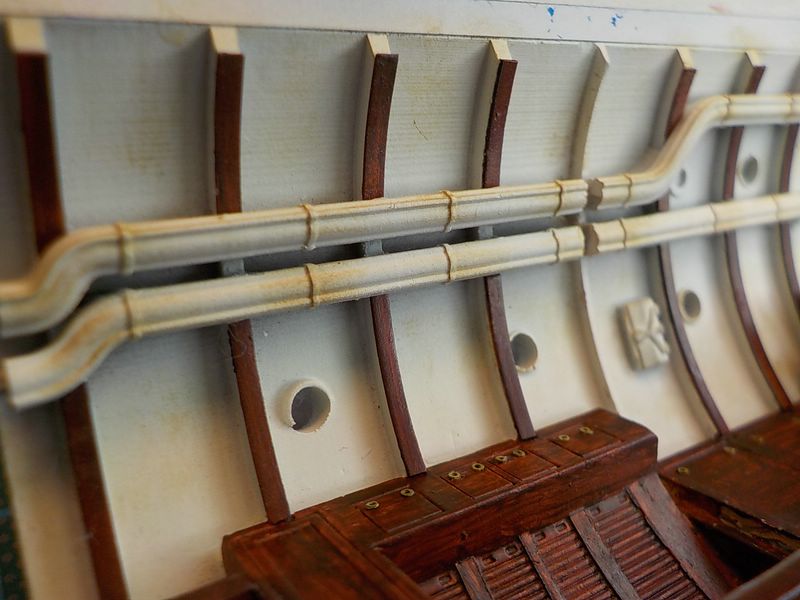

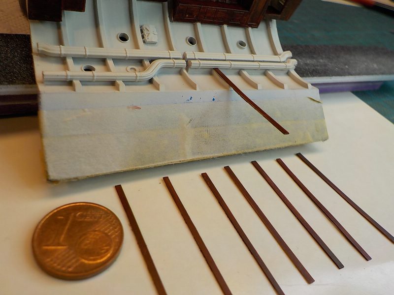

Um die Spanten in dieser Sektion mit Holz zu verkleiden, habe ich aus 0,2 mm Sheets Streifen zugeschnitten und lackiert.
Diese werden nun auf die Spanten aufgeklebt…. Ich habe mich dazu entschieden, weil es besser aussieht als aufgemalt….

Die Spanten wurden mit den bemalten Sheet-Streifen belegt…..zwischen den Rohren habe ich mir die 1mm-Längsstückchen gespart, weil ohnehin nicht ersichtlich!
Dort und da ließ ich die „Holzlatten“ minimal bei der Öffnung überstehen….verstärkt optisch die Belegung….. Druckhülle verrantzt … wie eh schon gewohnt!

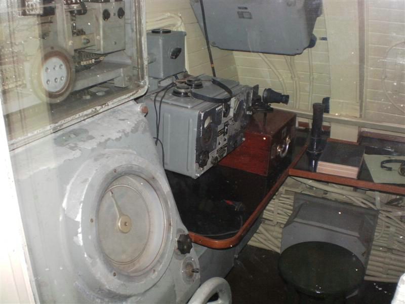

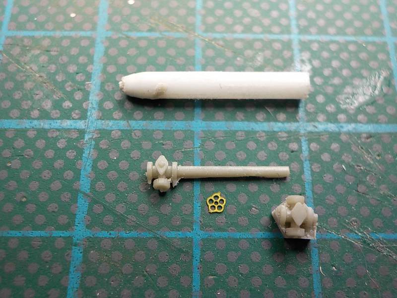

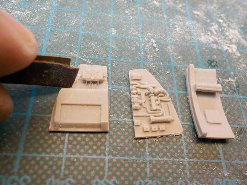

Danach habe ich mich dem Horchraum und dem Hydrophon gewidmet …..
Das Bild zeigt uns das Gerät aus dem Boot heute… das Plexiglas oben war damals nicht….somit nicht dargestellt (zum Glück!!)
Das Bedienungsrad von CMK ist eher ein Motorradreifen… also weg damit… und Pe-Rest installiert.
Nachdem ich bei dem Versuch, mir eine Anzeige am Pc zu basteln und Auszudrucken, gescheitert bin (war so gut wie Nichts mehr zu sehen) habe ich nun die Anzeige auf diese Art gemacht. Leute…der Zeiger hatte es in sich…. Durchmesser des Instruments: 2,5 mm… ihr versteht, was ich meine….
Die Rückwand wurde ebenfalls etwas gealtert….Danach kam viel Kleinkram rund ums Hydrophon……. Alles Eigenbau…Habe die Teile von CMk verloren (lag wohl zu lange rum…… aber diese hätten ohnehin für mein Vorhaben nicht gepasst ….. die Armatur auf dem Steuergerät vorne wieder von Mitsubishi Zero …
Noch etwas… wieder jede Menge Staub an den Teilen… auf der Werft wird noch richtig gearbeitet…. Mattlack ist auch noch keiner drauf… bevor das ansteht, muss nochmal der kleinste Pinsel raus und die Macro-Macken beseitigen….
Das war es für die Woche… bis bald…
