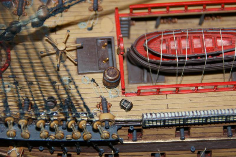

311
Mittwoch, 26. Oktober 2016, 11:52
die Fassproblematik hat mir keine Ruhe gelassen. :kaffee:
Ich habe nach einem passenden Rack für die Lagerung der kleinen Fässchen an Bord gesucht und bin im NMM auch fündig geworden.
So in der Art werde ich es versuchen darzustellen, wird fummelig :verrückt:
LG Steffen
312
Mittwoch, 26. Oktober 2016, 12:42

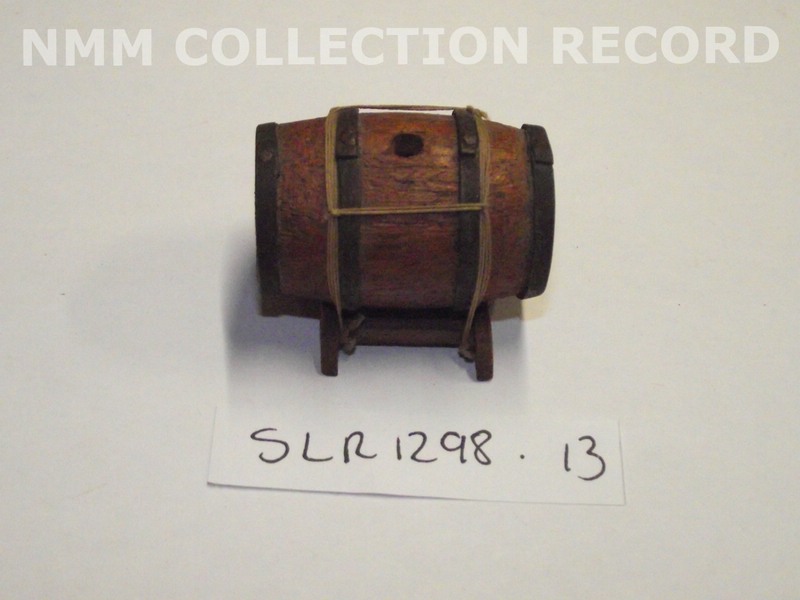

Und ich wollt schon sagen, "toll gemacht" bis ich das SLR... gesehen hab ;-)
XXXDAn
313
Mittwoch, 26. Oktober 2016, 13:26
Ich dachte auch grad: "Der Steffen der Teufelskerl!! Wie hat er denn nur mit etwas Farbe sogar die Nähte und die Vernietung der Fassreifen hinbekommen...?!! 8o ;)
Aber im Ernst: So wirst Du das hinbekommen und dann ist es sogar noch detailspendender! :ok:

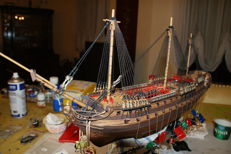

Freitag, 28. Oktober 2016, 08:49
Guten Morgen,

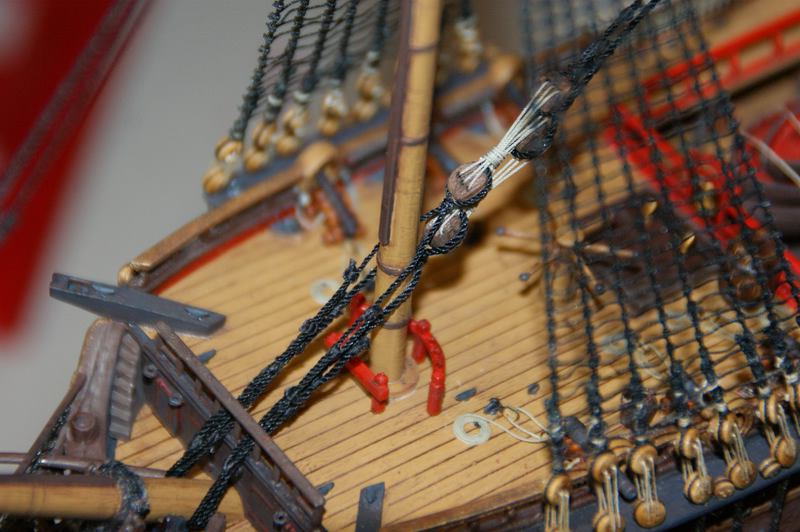

heute nur mal schnell ein Handy-Update vom derzeitigen Bauzustand.
Ich habe gestern das Vorborgstag fertiggestellt mit der Maus zur Backbordseite. Material ist 0,6 mm und zum Kleiden 0,1 mm morope-Garn.
Die Blöcke sind wieder von Krick in bewährter Manier zurecht geschliffen. Zurring 0,4 mm.
Stellprobe mit anderem Hintergrund. Sorry für die schlechten Lichtverhältnisse, die nächsten Bilder werden besser.
Jetzt noch eine Frage: Ich habe vor, das Modell am Ende mit verdünntem matten Klarlack zu Airbrushen. Hat das jemand schon einmal gemacht und damit Erfahrung?
Würde mich freuen von Euch zu hören.
P.S. Rackhalterung für Fäßchen in Arbeit :verrückt: , wieso bin ich nur auf diese Idee gekommen?
Einen schönen Tag
Steffen
315
Freitag, 28. Oktober 2016, 10:11
Hi Steffen!
Ich habe null Airbrusherfahrungen. Aber mit Sprühdosen. Und ein Modell mit Klarlack (und auch noch matt) einsprühen würde ich hinterher nie weider machen: Der kleinste Fussel an der Takelage (und davon gibt es oft mehr als man denkt oder sieht) schafft die schönsten "Morgentau-auf Spinnweben"-Effekte :motz: :bang: . Ich würde den Rumpf vor dem Takeln lackieren (bzw. mach ich auch so) und hinterher lediglich mit einem Pinsel und verdünntem Klarlack Glanzspuren beseitigen (mach ich auch so), wenn die takelage bereits steht.
p.s.: Eventuell sind Deine Stagtaljeläufer zu mächtig. 0,4mm wäre schon teilweise Wanttaustärke in dem Maßstab. Die Läufer waren nicht sehr stark, bei denen machte es die "Masse" innerhalb der Talje, so wie auch bei den Wanten. Aber wenn Du so damit jetzt so zufrieden bist, lass es so, es ist nur eine Anmerkung! :thumbsup:
316
Freitag, 28. Oktober 2016, 14:55
Wer lesen kann ist klar im Vorteil :bang: . Da hab ich nun schon umfangreiche Literatur zu jedem nur erdenklichen Tampen an Bord, und dann so ein blöder Fehler.
Das wird geändert auf 0,25 mm.
Die Sache mit dem Airbrushen war nur so eine Idee, weil ich mir die Pistole dann zu Weihnachten hätte wünschen können ;( .
Du hast natürlich Recht mit dem Spinnwebeneffekt. Also bleibt es beim Pinseln, wie gehabt.
Steffen

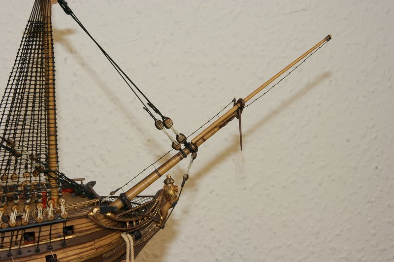

Hallo zusammen, und danke an Schmidt und AHR-Waterline-Sail, die mich von der Notwendigkeit einer eigenen Airbrushwerkstatt überzeugt haben.
Ich werde mir also auch noch ein Airbrush-Set zulegen, oder schenken lassen, mal sehen.
Zunächst einmal das Ergebnis einer mehrstündigen Bastelei, um dann endlich das Ergebnis in den Fingern zu halten.
Stellprobe
Die nächste Baustellen waren die Taljereeps des Vor- und Vorborgstags, die ich auf 0,25 mm verkleinert habe.
Den heutigen freien Tag konnte ich ganz gut nutzen, um endlich die Wanten an den unteren Masten fertigzustellen.
Alles in allem hat es Spaß gemacht die Webleinen zu knüpfen, trotz der vielen Knoten.
Die nächsten Schritte sind die Stage an Groß- und Kreuzmast anzubringen.
Momentan baue ich gerade die Kragen, die entsprechend in französischer Art gestalte, also mit Blöcken, wie auch schon bei den Vorstagen.
Diese müssen direkt am Modell eingebunden werden, was ziemlich fummlig ist 8| .

320
Montag, 31. Oktober 2016, 17:31

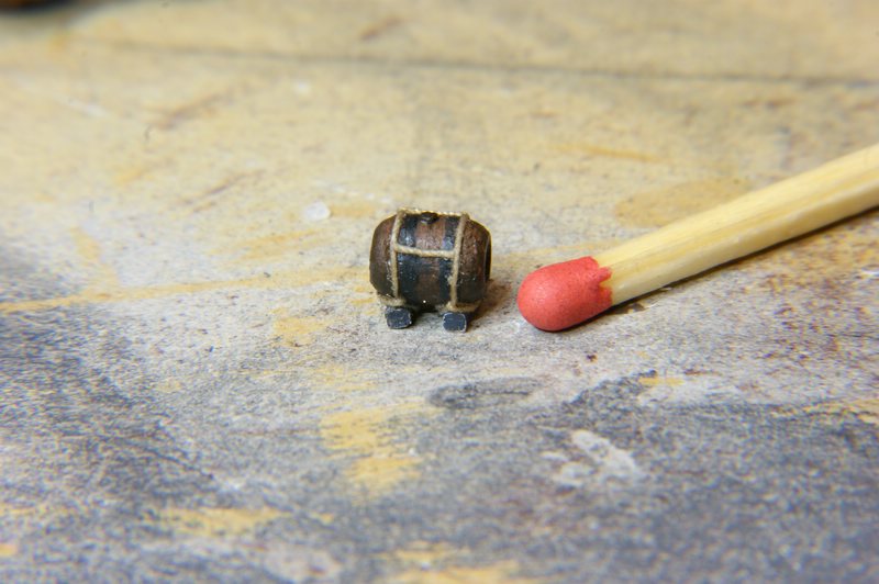

Das Wasserfass hast Du gut hinbekommen und auch alles andere sieht sehr gut aus. :ok:

321
Montag, 31. Oktober 2016, 17:37
Das Wasserfass macht so echt was her. Muss eine höllische Friemelei gewesen sein bei dieser Größe :respekt: :dafür: :thumbsup:
Ich möchte jetzt zwar nicht den Übergenauen mimen aber wenn ich mir jetzt im Verhältnis dazu diesen riiiesigen Eimer bei der Kanone anschaue... Also mich persönlich würd´s stören :nixweis:.

322
Montag, 31. Oktober 2016, 17:52
Absoluter OBERHAMMER dein Fass. :respekt: :respekt: :respekt: . Das macht echt was her. Kann ich davon auch zwei bis fünf Stück haben? :D :D :D
Und die Taljenreeps sind jetzt deutlich besser und wirken harmonischer mit dem Rest drumrum. WELL DONE!
323
Dienstag, 1. November 2016, 22:37
Danke Männers und einen schönen guten Abend.
Das Fässchen war gestern noch nicht ganz trocken vom Lackieren, da mache ich noch einmal ein neues Bild, später.

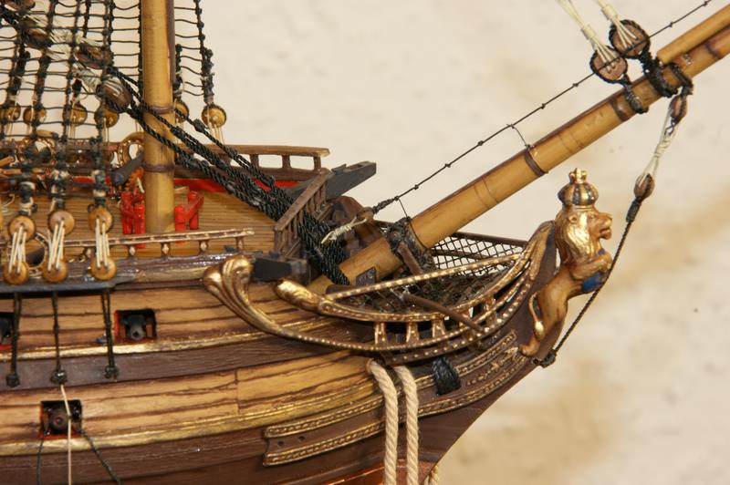

Ich habe mal wieder alle meine Bücher gewälzt und bin zu dem Schluss gekommen, dass das Hauptborgstag über dem Hauptstag angebracht wurde.
Dem entsprechend habe ich heute die Stage des Hauptmastes gesetzt.
Die Kragen um den Bugspriet herum stellten eine etwas größere Herausforderung an meine Fingerfertigkeit, da ich die Taue durch den Spalt zwischen Mastauflage und Vordeck fädeln musste, und dann noch ein Schlaufe legen, also das Tau zweimal durchziehen. :wacko: Aber ich habe es geschafft und für Euch ein paar Bilder gemacht.
Das Haupstag ist mit 1 mm Garn, das Borgstag mit 0,6 mm und die Taljereeps mit 0,25 mm Garn gefertigt. Maus und Auge gespießt und gekleidet, mit matten Schwarz bemalt und steif gesetzt.

wieder einmal ein wirklich super Ergebnis. Wenn ich das Ganze bei mir nur annähernd so gut hin bekomme bin ich schon zufrieden.

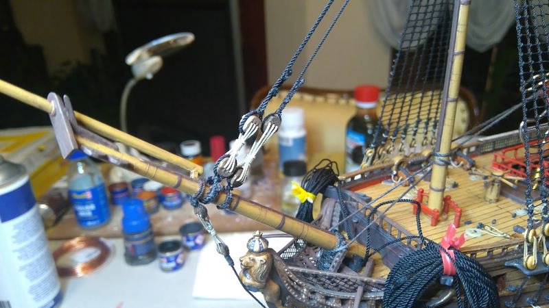

Jetzt zu ein zwei Fragen, die mich schon eine Weile beschäftigen. Vorab ein Bild zur Erklärung:
1. Frage. Meiner Meinung nach habe ich die Seile zwischen den Wanten zu tief angesetzt oder zu straff gespannt.
Habt Ihr da einen Tipp, in Welcher Höhe ich die ?? Verschlingung ?? anbringen soll?
Weiterhin diese hier:
2. Ich habe einen Versuch unternommen, um den eigentlich unschönen Glanz des dunklen Garns wegzubekommen und versucht, den Abbund (Stropp) mit schwarzem mattem Lack zu bemalen.
An den beiden Blöcken für das Besanstag (oberes Bild) ganz gut zu erkennen, ebenso am Pferd (das Knotenseil im Bild unten) auf dem Bugspriet. Im Vergleich mit den Kragen der Hauptstage links in diesem Foto sieht das wesentlich harmonischer aus.
Bevor ich aber anfange alles noch einmal zu überarbeiten würde mich Eure Meinung interessieren. Also, was sagt Ihr, oder habt Ihr einen anderen Vorschlag?
