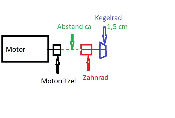

jetzt weiss ich was Du meinst - diese Lösung hatte ich auch ursprünglich favorisiert - mein Problem dabei allerdings:
Ich muss zwischen Motorritzel und Kegelrad einiges an Strecke überwinden - siehe Grafik:
ist das Gute an solch einem Scratchbau nicht, dass man Probleme zu lösen hat, die man sich selbst einbrockt?
Versetzen des Differentials, um den Abstand zu verringern ist auch keine Delux- Lösung, da sonst der Radstand nicht stimmt.
Im Notfall könnte es unumgänglich werden auf diese Lösung zurückzugreifen. So lange allerdings keine absolute Notwendigkeit besteht, werde ich zunächst die etwas komplexere Variante versuchen.

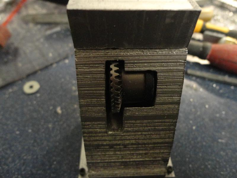

wie bereits angekündigt, gibt´s heute ein kleines Update der Stellprobe des Getriebes - aber: first things first - erstmal der Weg dahin...
Zuerst wurden mithilfe der Schablonen die Positionen der Bohrungen bestimmt - also zuerst die des Motorritzels und dann die des ersten Zahnrades. Anschließend wurde gebohrt und zur Probe mal lose das Motorritzel und das erste Getriebezahnrad auf passende Wellen gesteckt und lose aufgesetzt:
Mit dieser Passprobe konnte die Lager der Bohrlöcher zueinander überprüft werden. Ergebnis:
Das funzt so
Aber
und das ist in dem Falle ein großes Aber - wer genau hinschaut erkennt evtl. dass die Zahngeometrie zwischen dem Motorritzel (12Zähne) und dem ersten Getriebezahnrad (18Zähne) nicht ganz passt.
Um ein mögliches Durchrutschen der Zahnräder unter Belastung, aber auch nach den Hinweisen von Hans-Jürgen , habe ich mich dazu entschlossen mir ein anderes Motorritzel auszusuchen.
Zwar bleibe ich derzeit noch bei der angedachten Auslegung mit Vier Zahnrädern und zwei Wellen -allerdings sind unnötige Kompromisse, die so halbwegs funktionieren an dieser Stelle unangebracht.

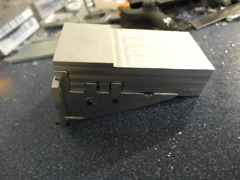

Bis die neuen Zahnräder ausgesucht, bestellt und geliefert waren, habe ich in der Zwischenzeit in jedem Fall nötige Arbeiten erledigt.

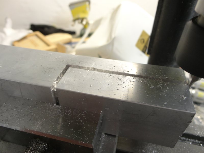

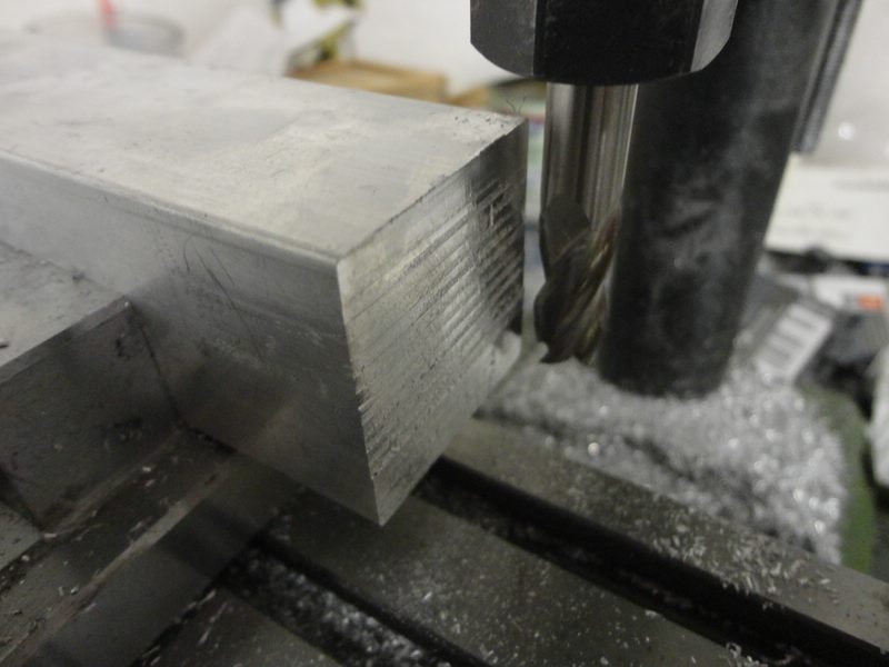

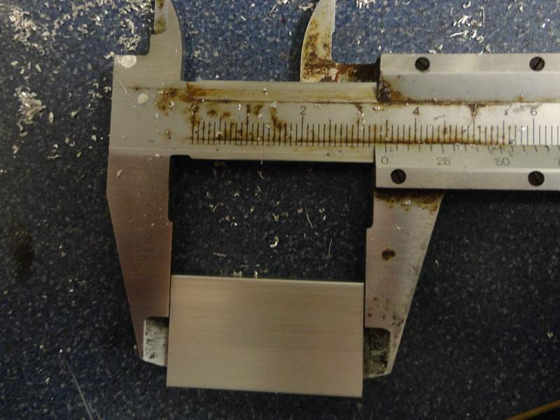

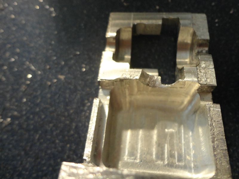

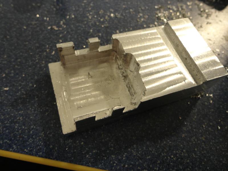

Das war als erstes das Getriebegehäuse auf ein Breite von 34mm bringen - der Grund hierfür - 34mm lassen sich einfach besser durch zwei Teilen - wenn man andauernd irgendwas berechnen muss, und die Lage von Bohrungen usw. bestimmen muss, ist es einfach von Vorteil, wenn man bei der Zweiteilung gerade Maße bekommt.
Also wurde das Getriebegehäuse auf Breite 34mm gefräst:

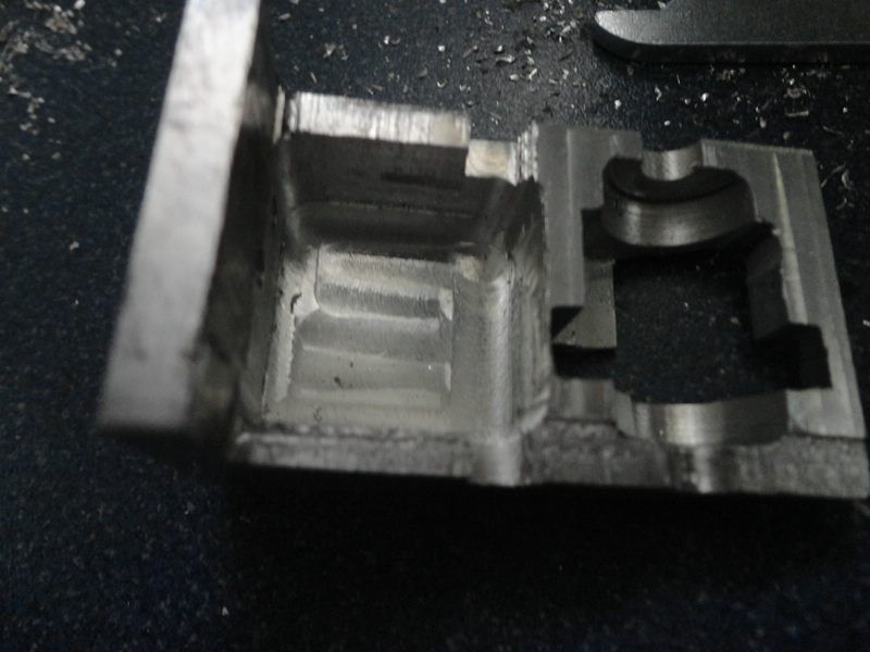

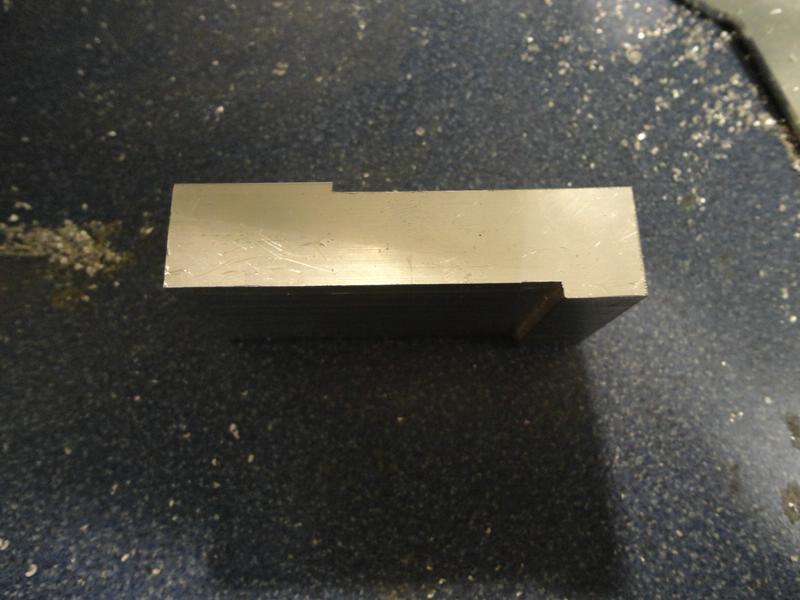

Danach wurde das Getriebegehäuse "ausgehöhlt" also auf einer Breite von 26mm zwischen der Getrieberückwand, die den Abschluss zum Motor bildet und der Einfassung des Differentials ausgefräst:
und das auf ein Tiefe von 15mm:

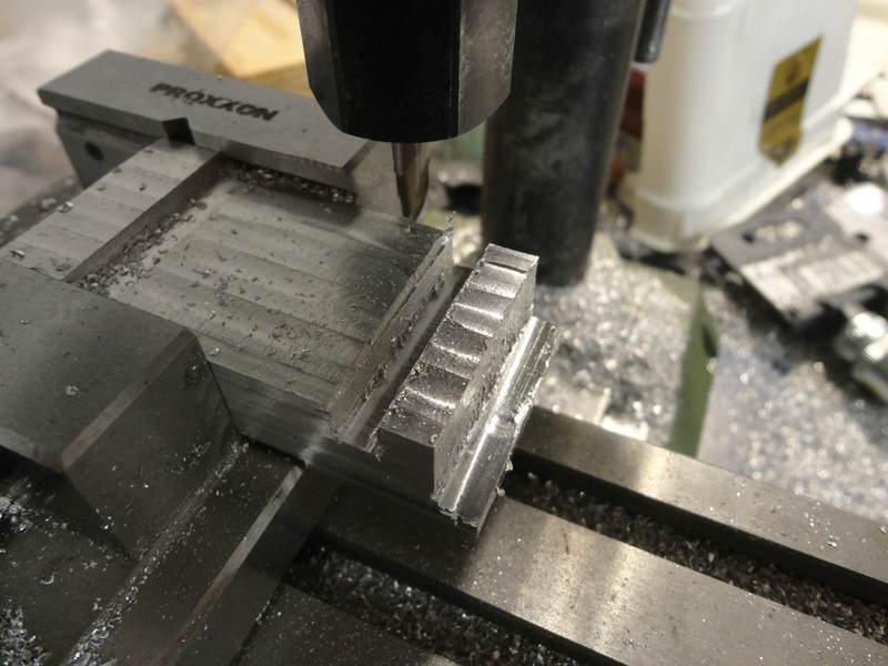

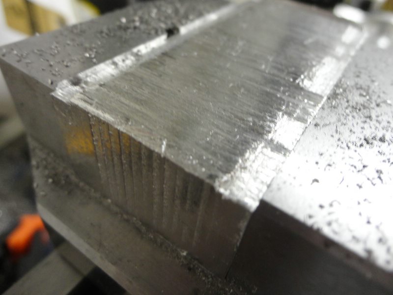

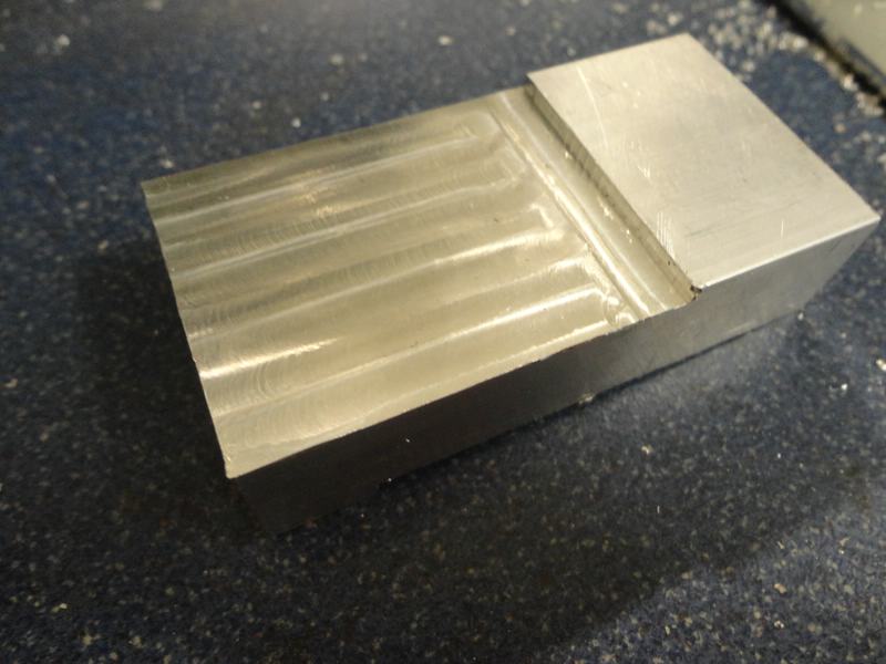

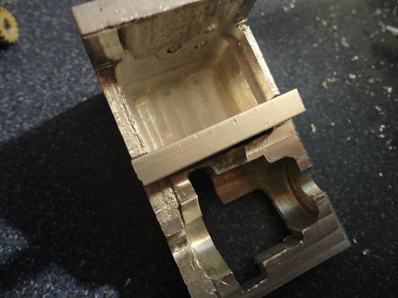

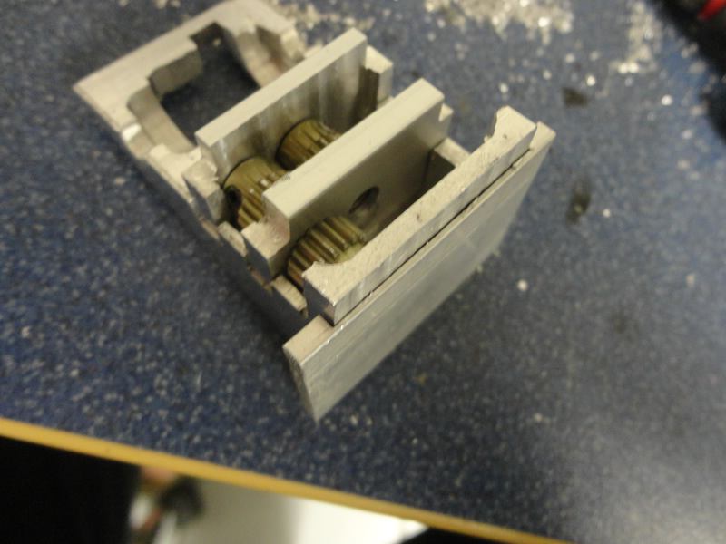

Als nächstes wurde das erste "Regalbrett" gefertigt. Dieses Blech wird die Kugellager des Kegelrades und der Getriebeachse aufnehmen.
Also wurde zuerst das Blech ausgefräst:
auf jeder Seite ein Stufe gefräst, die der Breite der zuvor gefrästen Aussparung im Getriebegehäuse entspricht:
Danach wurde eine Nut ins Getriebegehäuse gefräst, in die dieses "Regalbrett" eingeschoben werden kann:
und aus einer anderen Perspektive:

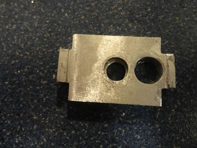

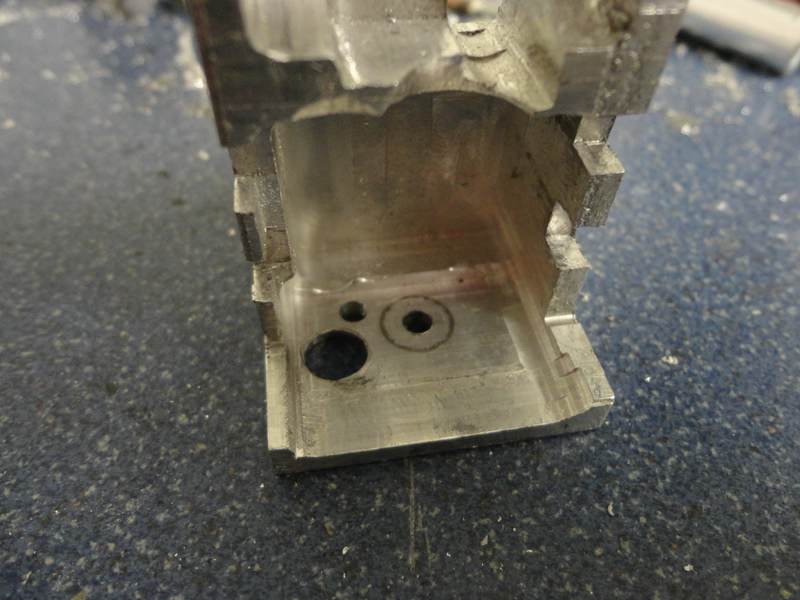

Anschließend wurden die Bohrungen für das Motorritzel und die Getriebewelle gesetzt - wobei eigentlich nur die Bohrung für die Getriebewelle neu bestimmt werden musste - wegen das anderen Durchmessers des Motorritzels.
Motorritzel alt: 12 Zähne - 7mm Durchmesser. Motorritzel neu: 13 Zähne 9,5mm Durchmesser. Die errechnete Endgeschwindigkeit ändert sich dabei von 102km/h auf 110km/h - damit bin ich auch näher an den Originalwerten bei dem Maßstab.
Anstatt beim Original 320 km/h bei Motorritzel 1 bin ich jetzt bei einer Originalgeschwindigkeit von 350 km/h - das entspricht eher den Werten des Ferrari von 1994.
Jetzt endlich mal das Bild dazu:
Da die Welle des Kegelrades einen Durchmesser von 4mm hat, und damit größer ist als die 3,2mm Innendurchmesser der Zahnräder, musste das Zahnrad am Kegelrad entsprechend aufgebohrt werden:
Eigentlich hätte ich hier mit mehr Problemen gerechnet, was das Treffen des Mittelpunktes und die Materialbeschaffenheit des Zahnrades angeht , war aber letzten Endes vollkommen unproblematisch. :D
Anschließend wurde mithilfe der Schablonen die Bohrpunkte im "Regalbrett" bestimmt und gesetzt:
Dann wurden die Kanten dieses Bleches entsprechend der Rundungen in der Aussparung des Getriebegehäuses zurechtgefeilt:
von unten etwas besser zu sehen:
Auf dem nächsten Bild habe ich den Radius im Getriebegehäuse zur besseren Veranschaulichung markiert:

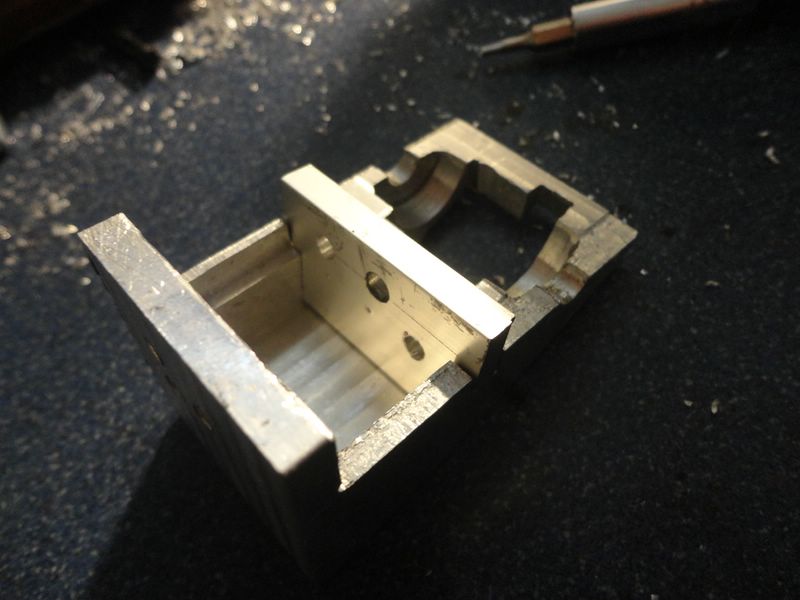

Dann wurde die Aussparung des Getriebegehäuses noch auf die veränderte Zahnradpositionierung angepasst und bei der Gelegenheit auch die Aussparung für das Kegelrad gefeilt:
und von Oben:
Dann gab´s die erste Passprobe des "Regalbrettes" im Getriebegehäuse:
und von der Motorseite aus gesehen:
Schließlich wurden die Wellen und die Zahnräder eingesetzt:
und nochmal von der Seite:

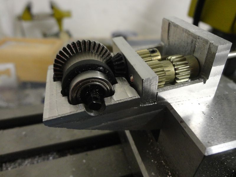

Ein erster Funktionstest per Hand lief auch schon vielversprechend, wenn auch nicht Problemlos.
Grundsätzlich läuft alles, auch scheinen die Abstände der Wellen zueinander zu stimmen.
Problem 1: Es funktioniert nur Reibungslos, wenn die Achsen absolut exakt ausgerichtet sind - das sollte bei der Getriebewelle und auch der Motorwelle kein Problem darstellen - Da der Motor ja später fest eingebaut wird und die Getriebewelle zwei Aufnahmelager hat, also dadurch ausgerichtet ist. (Die Welle, an der zum Test das Motorritzel angebaut wurde, hat doch ziemlich gewackelt - aber dieses Problem sollte mit dem Motor nicht auftreten)
Anders gestaltet es sich mit dem Kegelrad - offenbar war diese Bohrung ein wenig zu groß bemessen (theoretisch 4mm Welle und 4mm Bohrung =wackelt nichts). Dieses Problem sollte durch den Einbau eines Kugellagers, dass mittels Presspassung im "Regalbrett" liegt ausgemerzt sein. Andernfalls könnte es nötig sein, auch diese Welle doppelt zu lagern - dafür müsste noch ein Brett eingesetzt werden und das Motorritzel sowie das dazugehörige Zahnrad weiter in Richtung Motor wandern - mal schauen wie sich das lösen lässt.
Problem 2: Nach ungefähr einer dreiviertel Umdrehung des Kegelrades neigt die ganze Konstruktion dazu zu blockieren - ob das an einigen groben Kratzern in der bisher nur behelfsmäßig eingebauten Getriebewelle liegt, muss ich noch herausfinden.
Meine Hoffnung ist, dass sich die gerade beschriebenen Probleme durch den Einbau von Kugellagern und der endgültigen Getriebewelle lösen lassen. Ansatzpunkte gibt´s einige - ab jetzt heisst es testen, testen, testen.

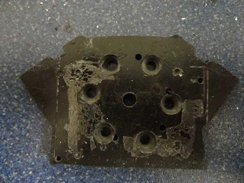

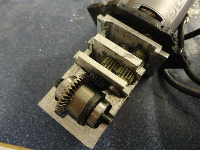

Der letzte Baustand war ja das Getriebegehäuse inklusive eines Regalbrettes - zunächst noch ohne Kugellager, um die Abstände und die Anordnung der Zahnräder ermitteln zu können und vorab zu testen.
So sah das Getriebegehäuse zu dem Zeitpunkt aus:
Die Ergebnisse dieser Versuchsreihe waren nicht vollkommen zufriedenstellend. Zwar funktioniert die Anordnung, jedoch läuft alles ein wenig schwergängig :!!

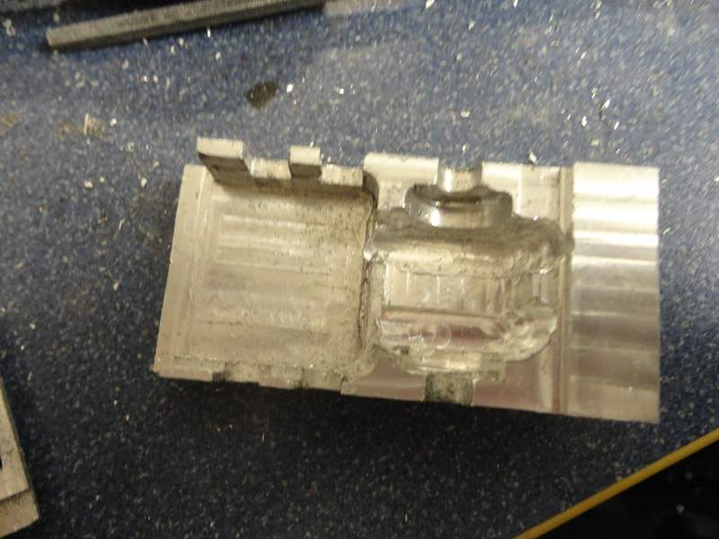

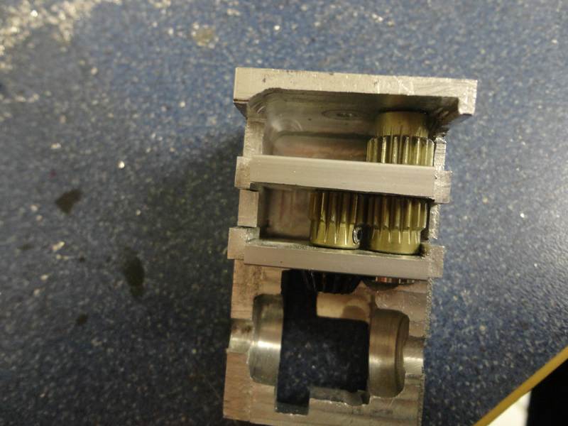

Also habe ich im nächsten Schritt versucht zuerst den Lauf des Kegelrades zu verbessern - dafür ist allerdings eine zweite Führung notwendig, wie die ersten Versuche gezeigt haben.
Deshalb habe ich der Tiefe der Zahnräder entsprechend eine Nut in das Getriebegehäuse gefräst und ein zweites Brett gefertigt, um eine bessere Führung des Kegelrades zu erreichen:
Wie unschwer zu erkennen ist, musste an der Rückwand des Getriebegehäuses dementsprechend zusätzlich Platz geschaffen werden, um die restlichen Zahnräder unterzubringen:

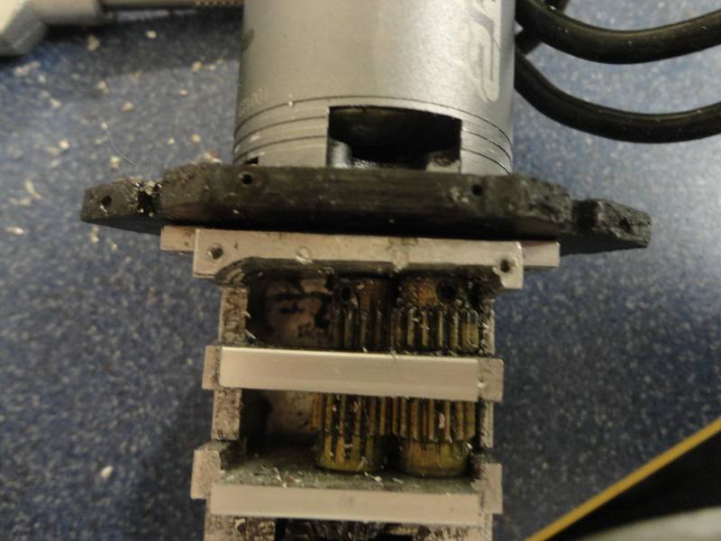

Der so geschaffene Platz war ausreichend und es wurde ein erneuter Testlauf gestartet. Dieser hat zwei Erkenntnisse gebracht:
1. Die Übertragung zwischen Kegelrad und erstem Zahnrad an der Hauptwelle funktioniert tadellos.
2. Das ursprünglich angedachte Motorritzel war ja bereits ausgetauscht worden, aufgrund der unterschiedlichen Zahnbeschaffenheit der Zähne - Nebeneffekt dabei: Es hätte jetzt auch wegen der unterschiedlichen Einbautiefe auch gar nicht mehr gepasst. Ein Problem stellte aber noch die Übertragung zwischen Motorritzel und zweitem Zahnrad auf der Hauptwelle dar und das hatte zwei Grunde. Erstens konnte sich die Motorwelle immer wieder verschieben, weil die Verbindung zwischen Motor und Getriebe noch nicht fixiert war und zweitens fluchtete die Bohrung in Getrieberückwand für die Aufnahme der Hauptwelle offenbar um ein winziges Stückchen noch nicht perfekt.

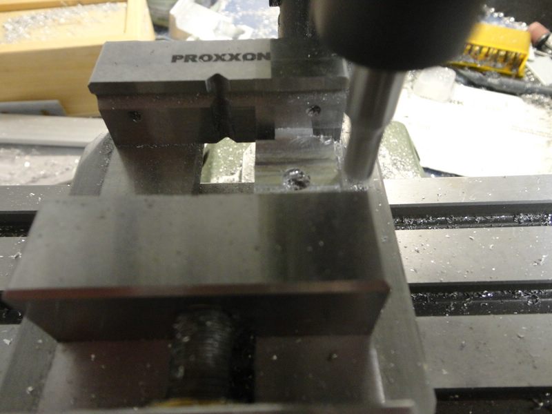

Also war der nächste Schritt die genaue Ausrichtung.
Dafür habe ich meinen Teileapparat auf den Koordinatentisch der Fräse montiert und eine Stahlwelle dort eingespannt:
Anhand dieser Welle konnte ich dann den Fräskopf winklig ausrichten, indem ich diese Welle dann in das Futter des Fräsers mit entsprechendem Durchmesser montiert habe.
Das Ergebnis war ein präzise winklig ausgerichteter Fräskopf und somit eine höhere Präzision in der Fertigung.

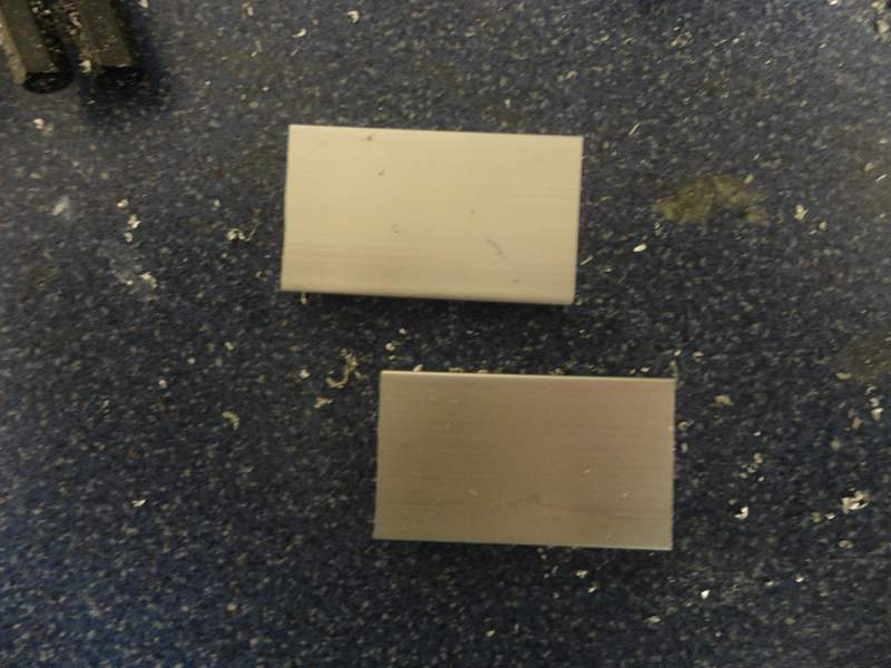

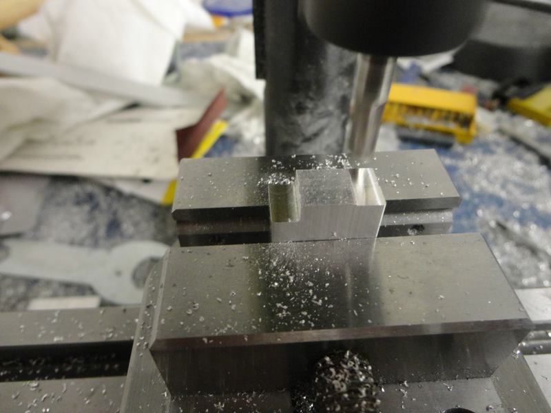

Dann habe ich die beiden Bretter erneut ausgefräst:
abgelängt und die Stirnflächen winklig gefräst:
Immer wieder nachgemessen:
Im nächsten Schritt habe ich die beiden Brettchen mit einer Nut versehen - diesmal allerdings nicht mit einer Nut auf der Unterseite :
sondern diesmal habe ich zwei die Brettchen mit jeweils einer Nut unten und ober versehen:

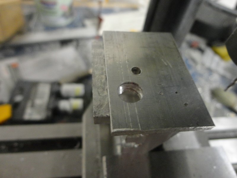

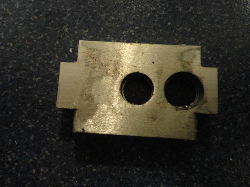

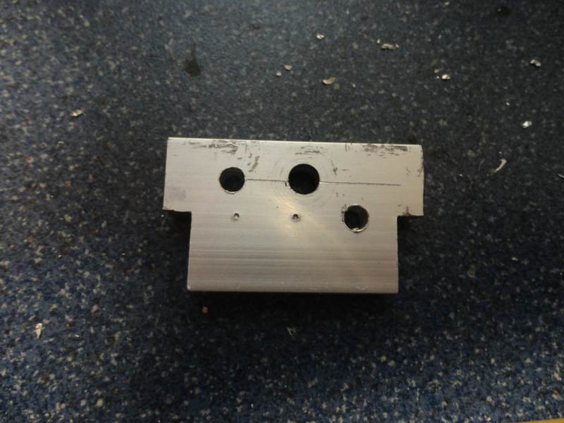

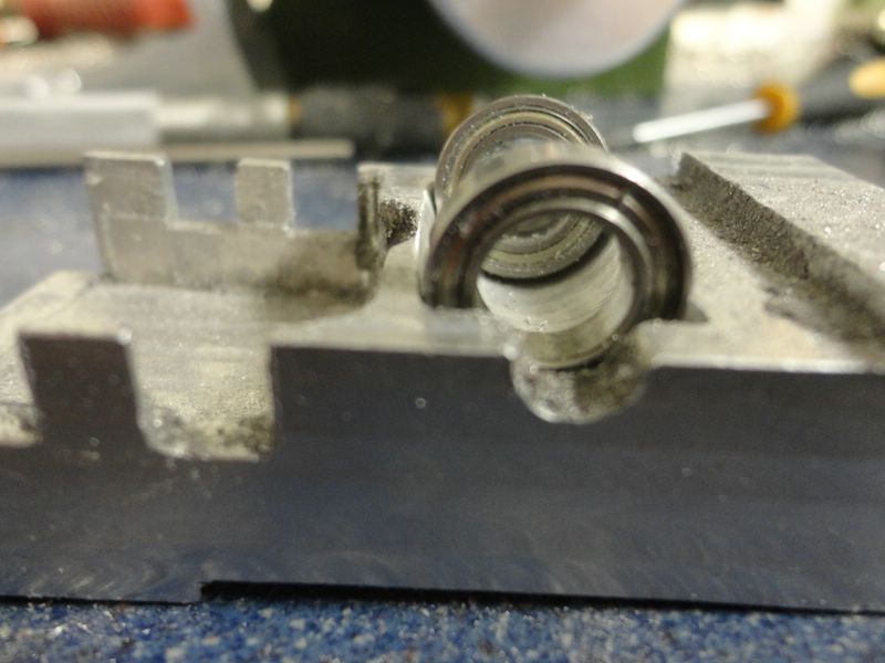

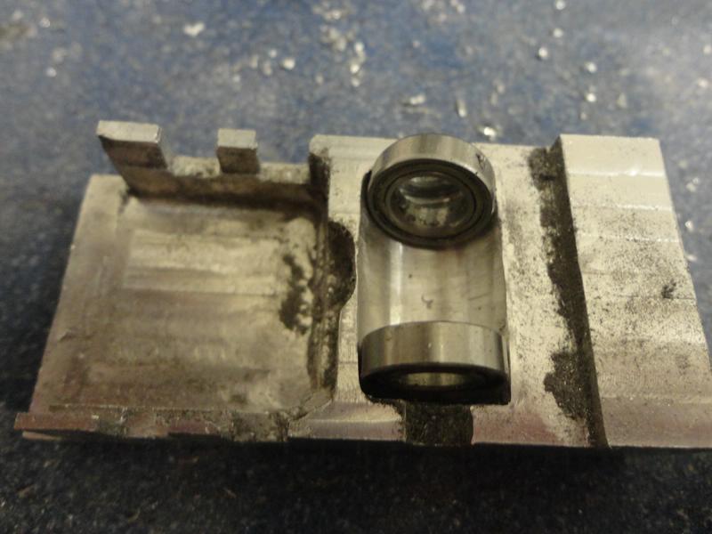

Danach wurden die Bohrungen für die Kugellager gesetzt - bzw. gefräst. Zuerst mittig mit dem Durchmesser 6mm - für das 7mm Kugellager des Kegelrades.
Anschließend wurde diese Bohrung auf eine Tiefe von 2,5 mm auf 7mm aufgeweitet und im gleichen Arbeitsschritt eine Bohrung mit 7mm Durchmesser in einem Abstand von 9,5mm gesetzt, die dann auch auf einer Tiefe von 2,5mm, bzw. 4mm auf 8mm aufgeweitet wurde. Hier das Ergebnis:
Zuerst das dem Differential zugewandte Brettchen:
Und nochmal mit eingebauten Kugellagern:

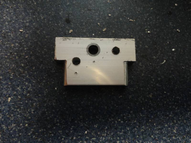

Und hier das andere Brettchen:
Und auch hier nochmal mit eingebauten Kugellagern:

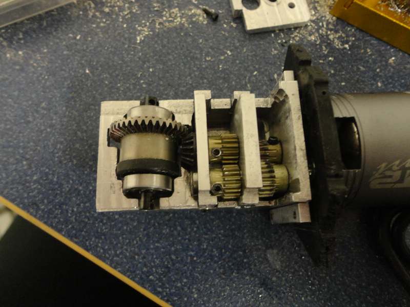

Diese Anordnung wurde erneut getestet:
Zuerst ohne Differential:
Und dann mit Differential:
Das Ergebnis dieser Testreihe - die Übertragung gelang eindeutig besser und reibungsarmer, allerdings konnten die oben genannten Schwierigkeiten noch nicht vollständig gelöst werden. Bei genauerer Betrachtung hat sich auch herausgestellt, dass die Bohrung im Getriebe für die Motorwelle um 0.05mm zu weit entfernt von der Hauptwelle entfernt ausgeführt war, wodurch ein gelegentliches Durchrutschen der Zahnräder bei Belastung zumindest nicht ausgeschlossen werden konnte.

Dafür habe ich ein Stück Blech mit Stärke 4mm ausgewählt , auf 40mm abgelängt und eine Aussparung für das Getriebe hineingefräst:
Danach wurde in die Rückwand des Getriebegehäuses eine Bohrung mit Durchmesser 7mm gefräst und dann auf 8mm ausgeweitet - also erneut eine Kugellagerbettung:
Das Bild ist leider erst später entstanden- und zwar nach einer ersten Passprobe, die böse Oberfläche ist Kleberesten geschuldet.
Hier das Ganze mit eingebautem Kugellager:

Anschließend wurde dieses Befestigungsblech auf das Rückwand des Getriebegehäuses geklebt:
und nochmal von Oben:
kurzer Nachtrag - habe gerade noch ein besseres Bild von der Getrieberückwand gefunden inklusve Bohrungen:
Dann wurden die Bohrungen für das Kugellager und die Motorwelle gesetzt:
und danach die Bohrungen für die Verbindung von Getriebe und Getriebehalterungsblech;
Als nächstes bin ich der Motorhalterung bzw. der Motorattrappe zu leibe gerückt. Als erstes mussten nämlich die Bohrlöcher für die Befestigung des E-Motors gesenkt werden:
Anschließend wurde die Position der Schrauben, welche das Getriebegehäuse mit dem Befestigungsblech verbinden auf die Motorhalterung übertragen:
Dann ausgefräst:
In der Folge habe ich dann das Befestigungsblech für das Getriebe an selbigem montiert:
Und die Bohrlöcher für die Befestigung des Getriebes an der Motorbefestigung übertragen und ausgeführt und schließlich ebenfalls montiert:
Anschließend habe die Löcher durch die Brettchen und das Getriebegehäuse gebohrt, damit die Brettchen mit Schrauben ordentlich fixiert werden können:
Wie man sehen kann mit 0,8 mm kein leichtes Unterfangen, ohne dass einem die Bohrer abbrechen und irgendwo im Werkstück stecken bleiben - der Verschleiß war doch enorm...
Ich habe mich schließlich dazu entschlossen die selben schwarzen Inbusschrauben hierfür zu verwenden mit denen ich auch die Getriebebefestigung ausgeführt hatte.
Vom abschließenden erfolgreichen Test habe ich ein Video erstellt - hier der Link dazu:
https://www.youtube.com/watch?v=kL0jD25EohQ&feature=youtu.be
Zu dem Video gibt es noch zwei Anmerkungen zu machen:
1. Es wirkt so als würde sich der Motor am Anfang etwas schwer tun - ist auch so - bei dem Test war das Ensemble Motor und Getriebe nur zusammengesteckt, nicht geschraubt - also sind leichtere Ungenauigkeiten möglich. Auf dem Video ist nicht der erste Test zu sehen und auch nicht der letzte seitdem, es läuft deutlich reibungsloser.
2. Als Schwachpunt hat sie die Verbindung zwischen den Zahnrädern und den Wellen erwiesen - hier habe ich bereits nachgearbeitet und die Wellen angefräst, um den Madenschrauben in den Zahnrädern mehr Halt zu bieten - sollte das nicht reichen, kann ich als nächstes auch versuchen die Wellen mit Löchern bzw. wenn nötig sogar Gewinden auszustatten - hier ist also noch Luft nach oben.
Dennoch lautet mein Fazit.
Läuft :D
Soviel von mir dazu - wie immer hoffe ich euch ein wenig unterhalten zu haben.
Für Kommentare, Anmerkungen , Kritik usw. bin ich wie immer dankbar.
Bleibt Gesund - ich wünsche euch eine gute Nacht. :wink:
LG euer Martin

nach einiger Zeit melde ich mich nun auch mal wieder hier - der Schuldienst lässt derzeit leider nicht so viel Arbeit am Ferrari zu - aber zum Glück gibt´s ja dann doch noch ein paar Minütchen hier und da....
Es soll jetzt auch weiter gehen - die aktuelle Baustelle lautet ja Getriebe.
Nachdem das Unterteil des Getriebegehäuses fertig geworden ist - natürlich zunächst im Rohbau - die Optik wird noch aufgebessert, sobald die Technik klar ist - war der nächste logische Schritt mich an das Oberteil des Getriebegehäuses zu machen.
Also ging es dementsprechend los - am Anfang stand der Aluminiumvierkantblock, der zunächst Plan gefräst wurde:
Danach wurden die Außenkanten des Getriebedeckels eingefräst:
Natürlich an allen Kanten:
Danach konnte entlang der Fräsekanten ausgesägt werden - hier das Ergebnis:
Dann wurde die Fläche entlang der Sägekante plan gefräst:
In dieses Werkstück wurden dann zwei Stufen eingefräst:
Und nochmal von Oben:
Die Kürzere der Beiden Stufen bildet dabei einen Überstand über das Getriebeunterteil, die zweite Stufe soll später dazu dienen die Verschraubung zwischen Ober- und Unterteil zu beherbergen und darüber hinaus soll damit der konische Verlauf des Getriebes herausgearbeitet werden.
Als nächstes wurde die Aussparung für die Getrieberückwand ausgefräst:
Und auch die erste Aussparung für die Zahnradhalterungen:
Und natürlich folgte die zweite Aussparung für die Zahnradhalterungen direkt nach:
Danach wurde das überschüssige Material in der Mitte soweit abgetragen, dass die Zahnräder ohne Probleme laufen sollten:
Hier aus einer anderen Perspektive:
Die Ausbuchtungen, die so schrecklich nach Ungenauigkeiten aussehen, sind durchaus gewollt: Da an dieser Stelle das Kegelrad laufen, wird, welches das Diff antreibt habe ich hier schon im Vorfeld angefangen entsprechend Platz zu schaffen.
Als nächstes erfolgte eine erste Passprobe, bei der auch gleichzeitig der Lauf der Zahnräder im Getriebe getestet wurde:
Und von der anderen Seite:
Auf den beiden Bildern sind jetzt auch gut die Überstände der beiden zuvor erwähnten Stufen zu erkennen.
Anschließend wurden die Fräsekanten ein wenig versäubert und die Position des Differenzials bestimmt und markiert:
Das Diff soll später zwischen diesen beiden Aussparungen laufen , wobei diese Aussparungen genau der Position der Achse an beiden Enden des Diffs entsprechen:
Der nächste Schritt bestand darin die erste Aussparung für das Diff zu fräsen - dazu wurde zunächst mit einem Fräser auf Durchmesser 13mm eine Säulenförmige Aussparung gefräst:
Diese wurde dann nach und nach auf den Durchmesser 15mm aufgeweitet und immer wieder mit Hilfe der Kugellager überprüft, ob soweit alles passt:
natürlich auch in der Tiefe der Aussparung:
Und danach wurden die Aussparungen für das Zahnrad am Differenzial und das Differenzialgehäuse ausgefräst:
so - jetzt folgt eine kurze Unterbrechung - die 20 Bilder sind voll...

Zum Abschluss dieses Bauabschnittes wurden dann immer wieder Passproben durchgeführt, die Fräsekanten versäubert und immer mal wieder hier und da ein Quäntchen abgeschliffen, bis alles gepasst hat:
Und noch ein Blick von Unten auf das Getriebe mit eingebautem Diff:
Und nochmal von der anderen Seite:
Zum Schluss wurden noch die ersten Befestigungen gefertigt, mit denen die Teile des Getriebegehäuses miteinander verschraubt werden:
Und zum Schluss wurde dann getestet:
