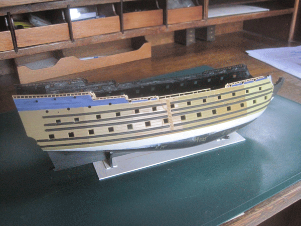

Zunächst noch zwei Ansichten vom Farbproberumpf der Phenix II VOR dem Öldraken. Ich habe zwar schon meine Favoriten unter den hellen Rumpffarben, aber Probieren geht über Vorlieben.
Und hier die französische Neuerwerbung von letzter Woche. In den paar Bastelstunden des WEs habe ich alles erledigt, was ich an der Phenix I in Wochen, wenn nicht Monaten, ausprobiert und dann vor- und zurückgebastelt habe:
Stückpforten geöffnet, Maserung entfernt, rückwärtige Stückpforten höher gelegt, unteres Batteriedeck eingebaut und Oberdeck so vorbereitet, dass man es einigermaßen problemlos ein- und wieder ausbauen kann und dass es ohne Klebstoff sicher hält. Dann habe ich den Rumpf weiß überhaucht. Das zeigt, wo ich nochmal ran muss, außerdem hilft es beim Gravieren der neuen Plankenfugen. Alles in den wenigen Stunden, ich fasse es selbst kaum. Wird wohl der Unterschied zwischen Basteln und Handwerk sein..

Hier der halbe Proberumpf nach dem Öldraken:
Ich bin mir nicht sicher, ob man die Farbunterschiede auf den Bildern gut erkennen kann. Die Ölfarbe hat sie stark nivelliert. Wer dennoch ein Votum abgeben möchte, ist dazu herzlich eingeladen. Mein erster und wahrscheinlich wichtigster Eindruck ist der, dass die Barkhölzer viel zu dunkel und viel zu prominent sind. Ich fürchte, es wird nicht ausreichen, sie anders zu streichen; ich werde sie an der Phenix II auch herunterschleifen müssen. Dazu muss ich mir wahrscheinlich wieder Schablonen bauen.
An der Phenix I wirken sie längst nicht so dominant.
Stimmt, auf den ersten Eindruck... aber waren sie in natura ja auch häufig, so mein Eindruck. Ich weiß nicht, ob es diesbezüglich bereits feste Regularien gab.... :nixweis:

Ich finde sie sind genau richtig sieht sehr gut aus ,würd's lassen.

Also..... ich finde die Phenix jetzt so in Ordnung. Bin da der Meinung von Christian...... ich würde es auch so belassen.

Zugleich muss ich noch einmal darauf hinweisen, dass der Proberumpf der Phenix wirklich nur ein Proberumpf ist, an dem ich Farben und Gestaltungsmöglichkeiten testen will. Mittlerweile ist die Farbe schon wieder dowanolisiert und die Barkhölzer sind um etliches heruntergeschliffen und an den Kanten abgerundet. Die nächste Lackierung erfolgt in den beiden Farben, die in meinem Ranking ganz oben gelandet sind, Humbrol 88 und 94. Es treibt mich auch eine andere Überlegung um, nämlich die, wie ich das Heck und die oberen, blau lackierten Bereiche gestalten soll. Wenn es darauf hinausläuft, eine Soleil Royal als Zweidecker zu bauen, dann müsste der obere Bereich am Heck etwas üppiger geschmückt sein. Wer Vorbilder kennt, an denen ich mich orientieren könnte – immer her damit!

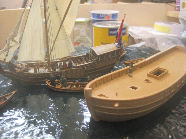

Hier kommt die nächste Kandidatin für das holländische Diorama. Es ist eine Nina von Zvezda. Vom Hersteller angegebener Maßstab 1:100. Ich habe den Rumpf zusammengeklebt und in der Wasserlinie getrennt, das Achterkastell ist abgetrennt, der Handlauf als Abschluss des Schanzkleides ergänzt.
Und so sieht das Modell im Zusammenspiel mit den anderen Akteuren aus:
Als Takelage könnte ich mir einen Mast mit Sprietsegel, einen Bugspriet mit zwei Vorsegeln und möglicherweise einen kleineren Mast ganz achtern vorstellen. Ich bin mir aber nicht so ganz sicher, ob das Modell von den Proportionen her wirklich passt. Die 1:100 Figur auf dem Deck sagt: Ja. Natürlich könnte man die Nina auch unter Hinweis darauf, dass es alle möglichen Wasserfahrzeuge gegeben haben wird, weiter umbauen. Ich möchte meine Energie aber eigentlich nur in Objekte stecken, bei denen ich mir von Anfang an sicher bin, auf der richtigen Spur zu sein.
Eure Meinung würde mich sehr interessieren.
