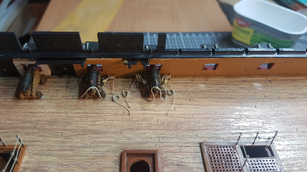

Donnerstag, 19. November 2020, 21:53

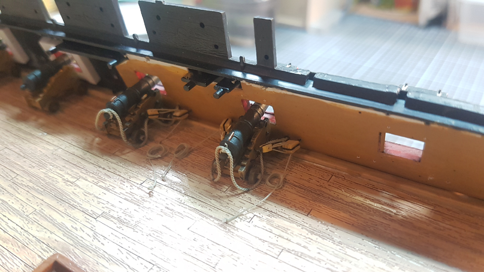

Bestreiche die Seile zwischen den Blöcken
mit etwas Holzleim und drücke sie leicht
zusammen bis der Leim angezogen hat.
Dann bleiben sie in der „Hängeposition“.

Hallo Ingo, schön anzusehen sind die Kanonen im eingebauten Zustand.
Um die Taue in Form zubringen nutze ich verdünnten Holzleim (1/4)
Zieht schön ein und hinterläßt keine Flecken. Mit einem Pinsel aufgetragen und das Tau in die gewünschte Richtung bringen.
Lieben Gruß Frank

Danke für das Lob und die Tipps :hand: das mit dem Holzleim werde ich nachher ausprobieren

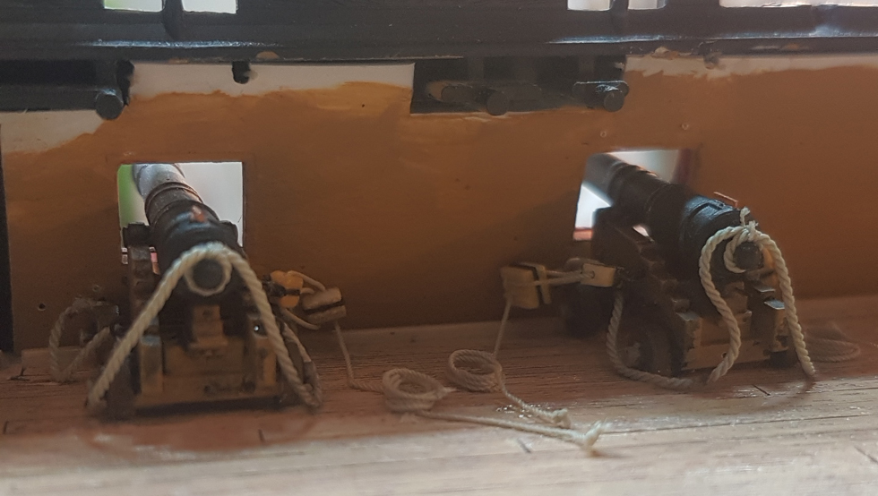

Moin Moin,
Ich hoffe, ihr hattet alle ein bastelreiches Wochenende...
Das "Problemtau" wurde in Form gebracht und mit Ponal-Wasser-Gemisch stabilisiert. Danke nochmal an Ray und Frank für den Tipp :hand:
Dann wurde das nächste Geschütz platziert und getakelt. Diesmal habe ich gleich besser auf die Spannung an den Taljen geachtet. Doch seht selbst:
Und dieser Schnipsel ist mittlerweile auch abgeschnitten, hab es erst auf den Bildern gesehen
Es ist zwar deutlich mehr Arbeit, aber meiner Meinung lohnt es sich. Was? die "Hand-über-Hand" aufgeschossenen Taljenreeps. Keine Schnecken, die mag ich ja bekanntlich nicht (nicht mal in Weißweinsoße), sondern individuell aufgeschossene Taljen. So wie Hein Seemann das eben macht...

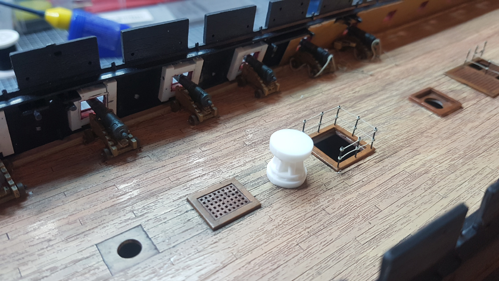

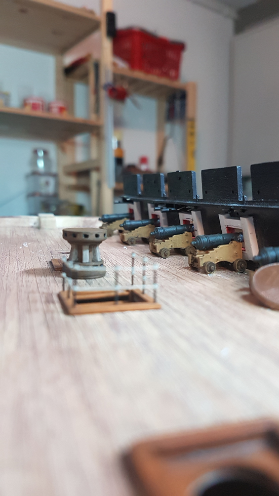

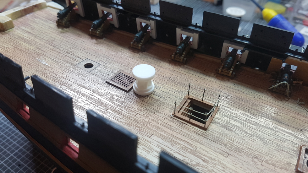

keine neuen Kanonen an Deck, aber dafür ein Spill (Ich liebe meinen neuen 3D-Drucker :D ):
Es dauert wirklich eine ganze Weile bis man ein vernünftiges Modell erstellt hat, hier die Spill-Evolution:
Und siehe da, beim letzten Druck haben sich die Aussparungen für die Spaken versteckt, also läuft gerade noch ein Druck ...

Wie lange dauert so ein Druck? Was 3D Druck angeht ist das für mich echtes Neuland. Ich habe früher mal (vor 25 Jahren oder so) grafische Modelle am Computer erzeugt (Raytracing). Ist das vergleichbar? Oder wie wird das Modell für den Drucker erzeugt? Ginge das zB auch mit Autocad ?
318
Sonntag, 29. November 2020, 12:02
Moin MArtin,
Ich verwende zum Erstellen der 3D-Modelle "Cinema4D". Komplett oversized für diese Anwendung, aber damit kenne ich mich, umindest was die Erzeugung von 3D-Objekten angeht, ein wenig aus. Es gibt aber auch eine kostenloses Browsertool TinkerCad. Ob AutoCAD geht :nixweis: ... bestimmt. Man muss nur ein Format erzeugen können, das man in Druckdaten umwandeln kann. Das erfolgt über einen Slicer, bei mir der vom Drucker-Hersteller mitgelieferte. Dieser berechnet für jede Schicht wo Material aufgebracht wird, und wo nicht.
Der Druck des Spills hat 42 Minuten gedauert.

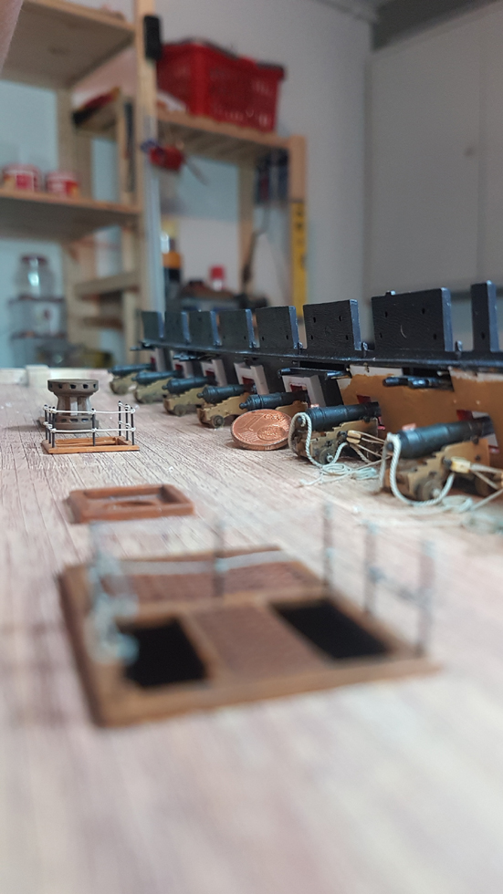

heute mal ohne viel Text, nur drei Bilder...

Moin Ray,
Danke :hand:
Bei der dritten Kanone hab ich mir gestern fast die Finger gebrochen. Irgendwie wollte da nichts so recht klappen. Ösen in Loch ... passt. Sekundenkleber an die Öse, ins Loch ... fummel fummel ... will nicht :motz: :!! :bang: So ging es fast bei allem. Dann drösselt sich noch die Talje auf und und und ...
Darum habe ich auch nur eine Kanone gemacht und dann lieber Löcher für die Pfortendeckel (Federstahl-Verstärkung) an Steuerbord gebohrt. Nachdem mir dann aber der dritte Bohrer abgebrochen ist hab ich mich mit einem Horn Met auf die Couch verzogen und die Navy Navy sein lassen :cursing:
