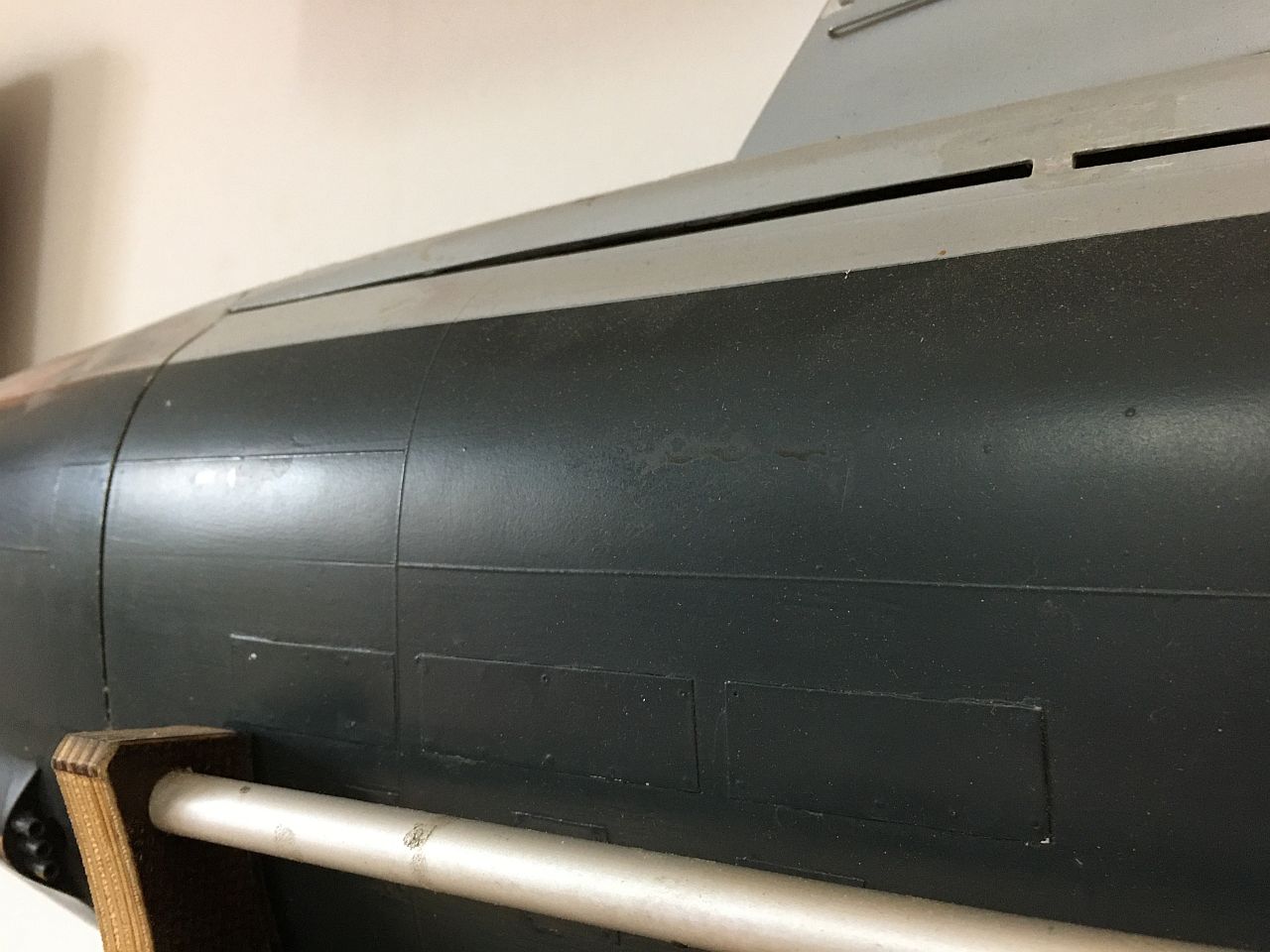

die Idee ist nicht von mir, hab ich irgendwann mal irgendwo gelesen. Funktioniert aber top, hier meine WK202 mit solchen Nähten, die Breite ist unter 1mm:
index.php?page=Attachment&attachmentID=439444
index.php?page=Attachment&attachmentID=439445
EDIT, hier mein schon etwas gammeliges Messer :D Ich hefte die einfach mit nem Tropfen Sekundenkleber, die Spitzen parallel gegen einen Winkel o.ä. und schütze den Rest dann mit Kreppband. Quick&Dirty eigentlich.
index.php?page=Attachment&attachmentID=439447

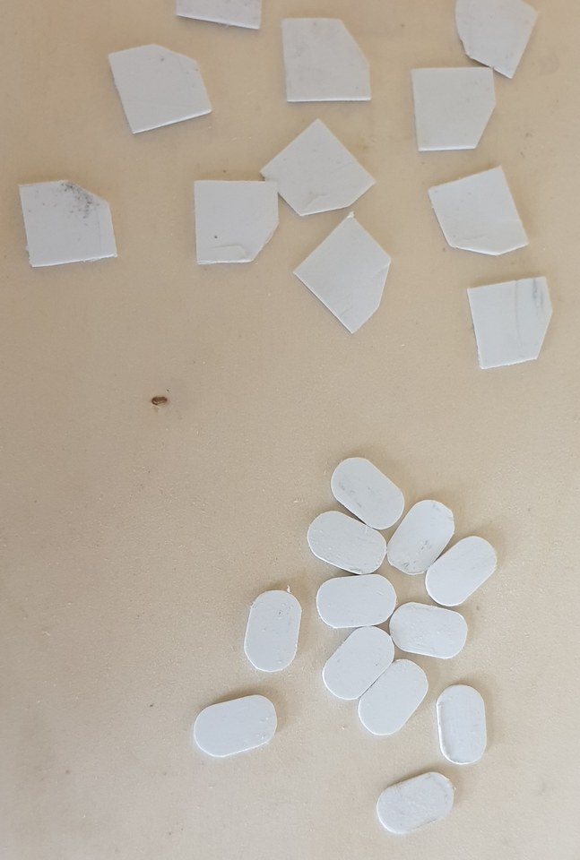

Luken und sonstige Anbauteile wurden gemäß Vorlage aus PVC gefräst:

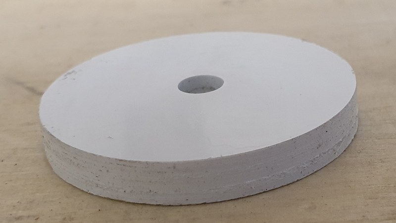

Rundmaterial war keins im Fundus und für den Drehsockel wäre eh auch eine nicht grade gängige Größe nötig gewesen. Dafür hatte ich umso mehr 1mm und 2mm PVC-Sheet rumliegen, davon wurden rechteckige Stücke mittels Tangit bis zur benötigten Stärke zusammengeklebt.
Mittels Spanndorn wurden die Stücke dann in die Frässpindel gespannt und rundgedreht.
Das Ergebnis:

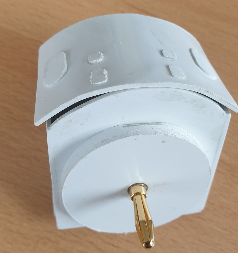

Aufkleben und beischleifen der Anbauteile:
Dann beim Versuch die Rückwand des Turms anzukleben festgestellt: Mist, passt nicht so ganz. Irgendwie war das Rückenteil zu lang geraten und somit kämen die beiden Einstiegsluken zu nahe an die Seitenwand. Sollte nicht so sein.
Beim studieren aktuellerer Bilder des Originals ist mir dann auch aufgefallen das die Einstiegsluken und auch die kleineren, rechteckigen Luken ja eigentlich bündig mit der Rückwand abschließen:
Also habe ich mich entschieden, die Rückwand neu zu machen. Diesmal aber will ich die Luken mittels Schablone und Gravierstichel anreissen und dann die so entstandenen Fugen einfärben.
