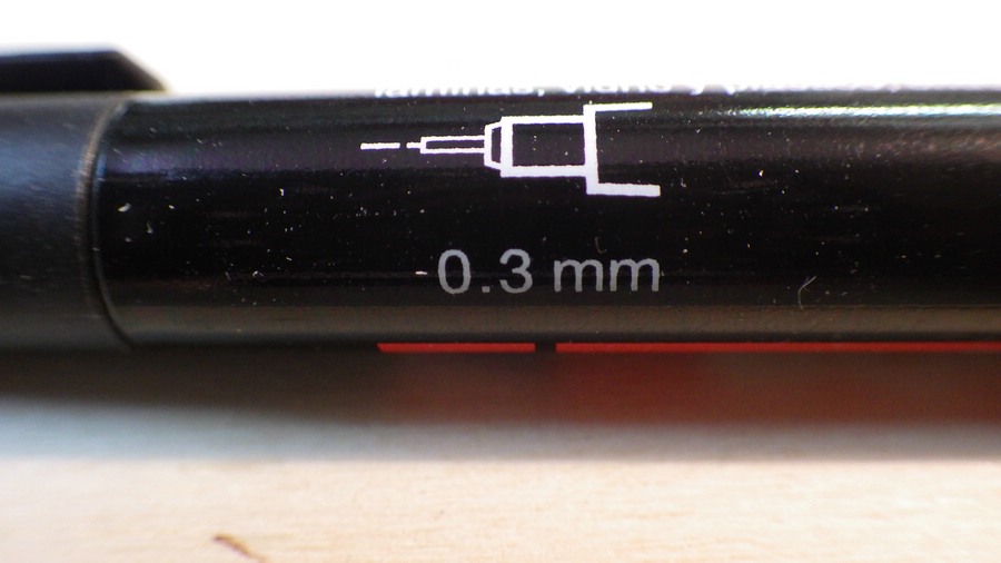

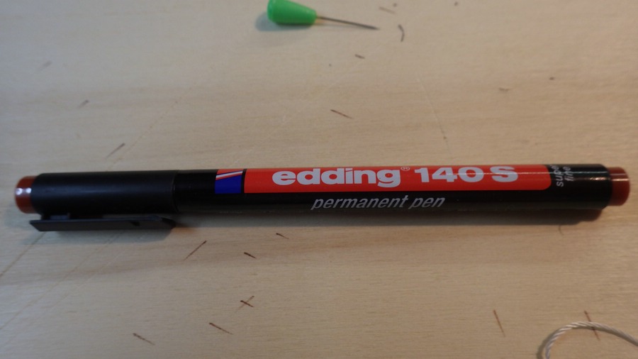

Hallo Andreas,
schön , hier einen "Neuen" begrüßen zu können , verwendet habe ich folgenden Schreiber:
damit lasssen sich nach meiner Ansicht sehr schöne Nähte faken , anbei ein Detailfoto.
Fertig:RC:

Hallo Hans - Jürgen,
ist in der Tat ein gelungener Fake - aber solltest Du als Mediziner nicht von Berufs wegen ganz gut nähen können= :baeh:

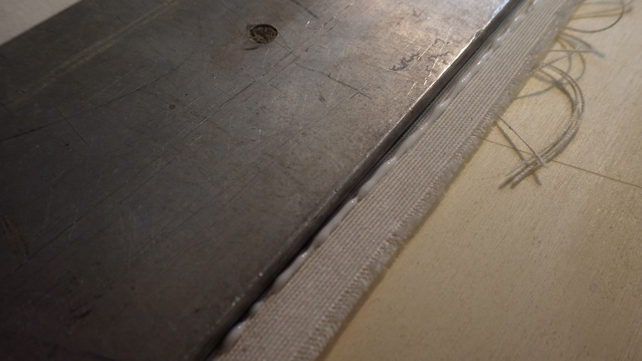

was du mir aber auch alles zutraust. Die Näherei hat mich aber einfach auch genervt weil der Fadenspanner der Maschine nicht mehr funktioniert . Und einen Ersatz kann ich beim Alter der Maschine nicht bekommen. Insofern ist aus der Not doch was ganz Brauchbares entstanden. Die Säume habe ich übrigens jetzt mit Ponal wasserfest verklebt. Wenn es interessiert kann ich gerne anhand einiger Bilder erklären wie ich das mache. Das ist etwas tricky wenn es sauber und gerade werden soll. Es sind mehrere Arbeitsgänge notwendig ;)

Gerne schau ich mir deine Vorgehensweise an...

Hallo Freunde
Segel umsäumen ohne Nähen geht so:
- Segelkontur aufzeichnen
- Lineal an der Kontur anlegen und entlang der Naht Leimraupe mit Ponal wasserfest setzen, verstreichen und trocknen lassen
- Lineal erneut anlegen und Segel mit etwas Überstand ausschneiden, der getrockntete Leim verhindert dabei das Ausfransen
- Lineal wieder an der Konturlinie anlegen und zweite Leimraupe setzen, dann gleich umlegen, festdrücken und bis zum Trocknen mit Kreppband fixieren , bei Bedarf kann vorher noch eine Schnur zur Verstärkung eingelegt werden
Fertig:RC:

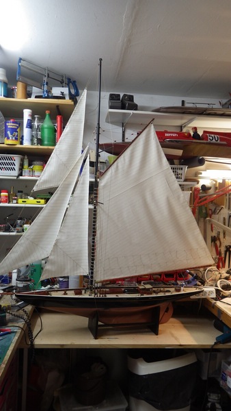

das Großsegel ist soeben fertig geworden, d.h., die Mastringe sind eingebunden und die Reffleinen gesetzt . Das war im Original schon ein mächtiges Tuch. Das Achterliek ist im Modell im Maßsta 1/32 102 cm lang das entspricht beim Original einer Länge von 32,6 Metern. Jetzt geht es an die Montage am Mast.

Klasse Segel. Hast Du die Mastringe gedruckt?
Lieben Gruß Frank
Beiträge: 3 614
311
Samstag, 13. März 2021, 20:34
Hallo Frank,
so isses :D
Fertig:RC:

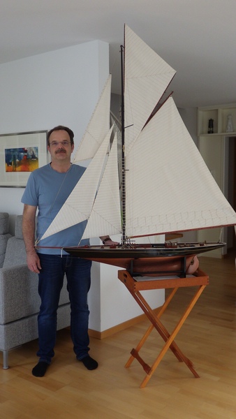

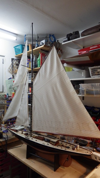

zum Abschluß des Sonntags habe ich noch eine paar Fotos unplugged , denn Großbaum und Großsegel sind gesetzt, das will ich euch nicht vorenthalten. Jetzt fehlt noch das TOP Segel und dann gehts an die Progammierung der Segelwinden

Montag, 15. März 2021, 06:51
die Lady ist eine wahre Schönheit :love:
In den beiden Gesamtansichten sieht man erst wie groß die Dame ist :ok:

315
Montag, 15. März 2021, 07:49
Stimmt Ingo, auf dem Wasser relativiert sich die Größe aber leider sehr schnell ^^
