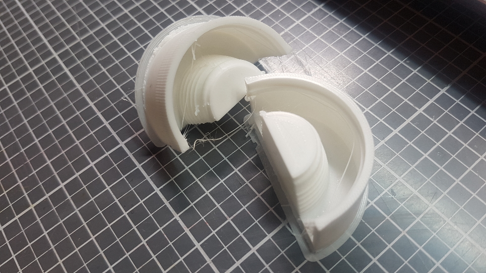

Moin Moin,
Weiter geht es mit den Turbinen auf den oberen Flügeln:
Druckzeit: 6,7h; Material: 4,8m
Und hier noch warm aus dem Drucker, ohne jegliche Nacharbeit:
Morgen ist wieder Büro-Tag, also bleibt der Drucker aus. Am Mittwoch dann die vorderen Teile für die Turbinen. Aber das erzähle ich euch ein anderes mal ;)

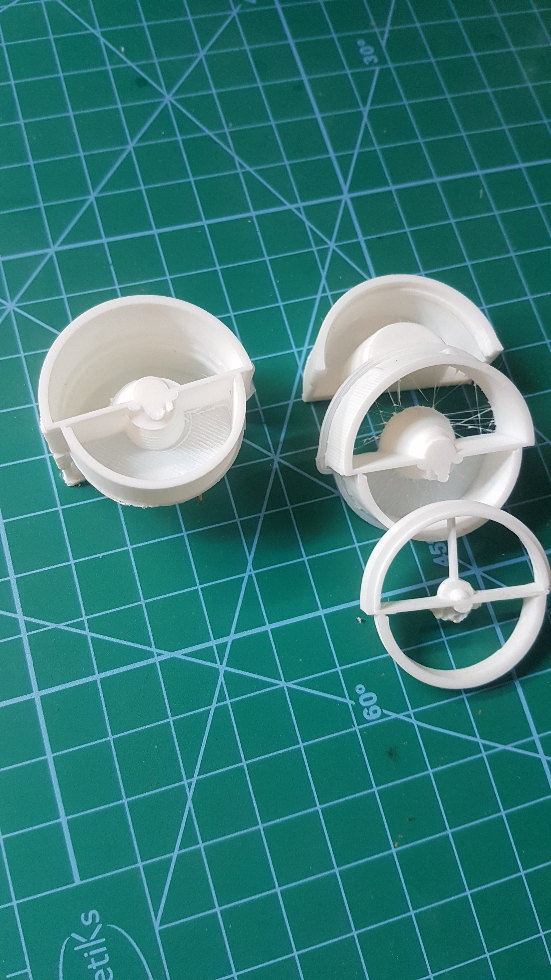

Moin Moin,

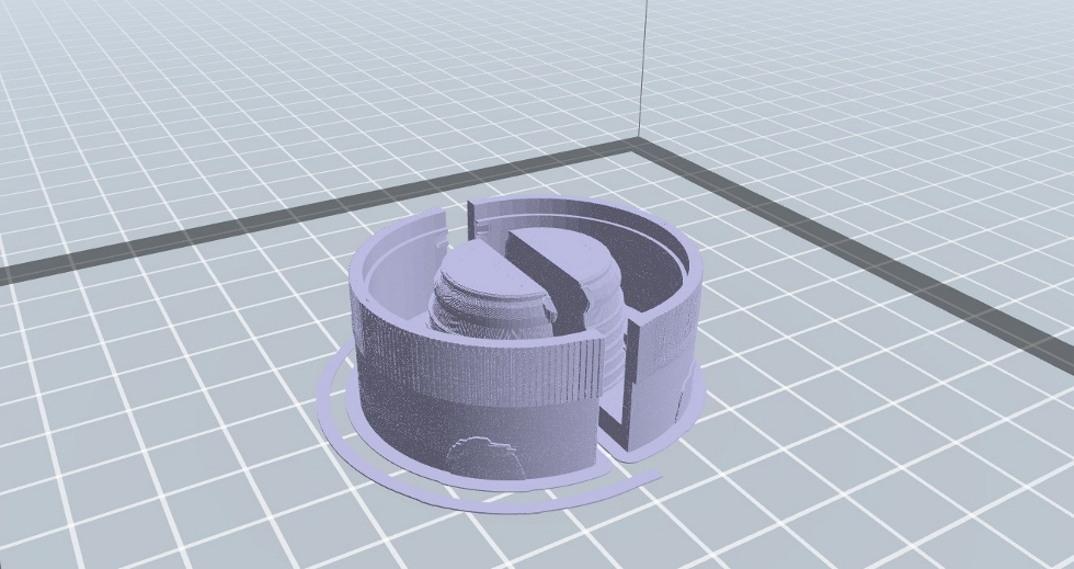

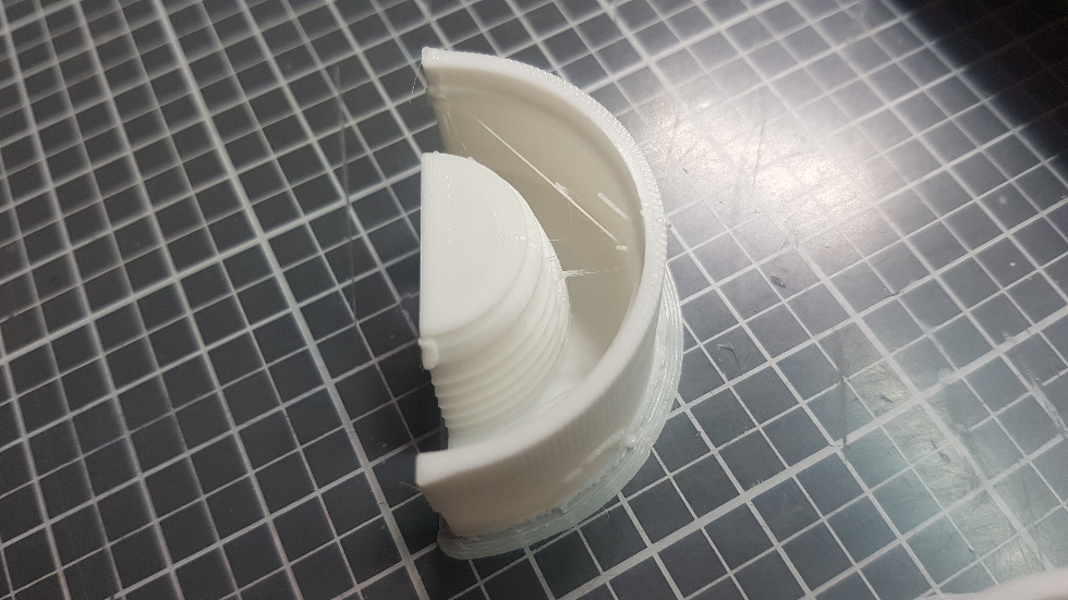

gestern hab ich die beiden Turbinenteile gedruckt, die vor dem Flügel sitzen. Auf dem folgenden Bild das mittlere Stück rechts:
Links hab ich die beiden Teile übereinander gestellt, da kann man schön sehen wie weit die Turbine offen ist:
Zusammen sind das knapp über 3 cm 8)

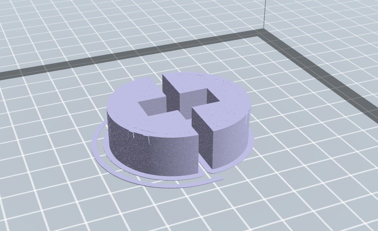

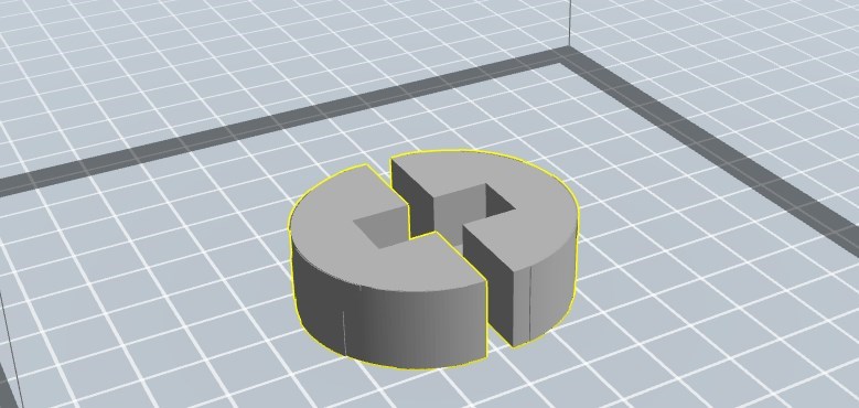

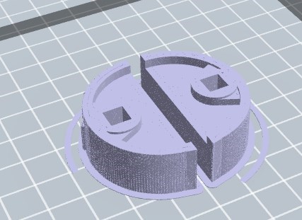

Heute kommen die nächsten Beiden Stücke:
Druckzeit: 4,6h; Material: 4,7m
Die Vierkantöffnung passt dann auf die Nase am Flügel. Wieder ein sehr schön durchdachtes Element an dem Modell. Dem (unbekannten) Designer kann ich wieder mal nur mein Lob aussprechen und ihm stumm Respekt zollen...

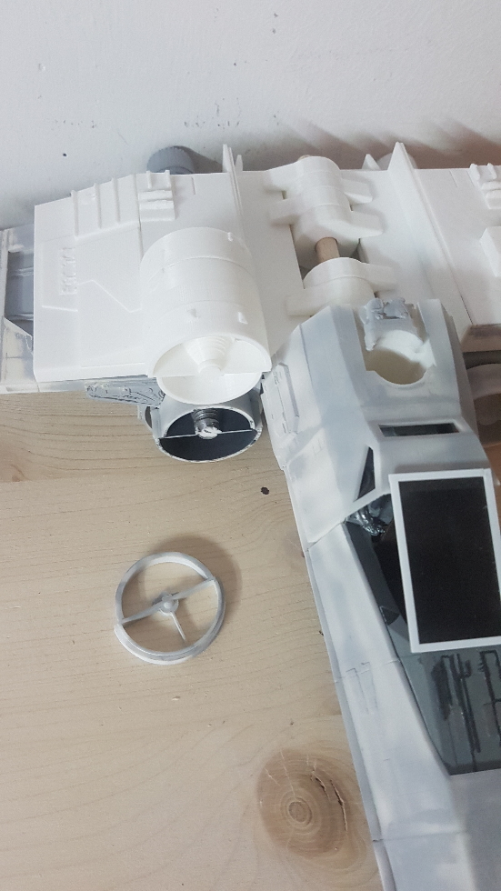

die nächsten Stücke sind fertig und ich finde, so langsam bekommt der Vogel ein hübsches Gesicht:
Die andere Seite ist auch gedruckt, aber noch nicht versäubert und geklebt.

Sehr schön in der Tat! Das Stück Kanzel mit der Bildschirm-Folie sieht auch vielversprechend aus!

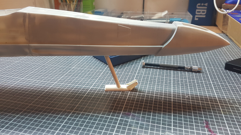

Donnerstag, 6. Mai 2021, 20:34
Und nochmal Moin,
die Anfänge sind gemacht:

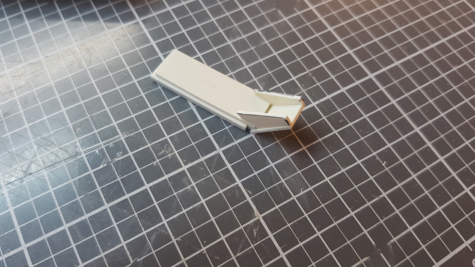

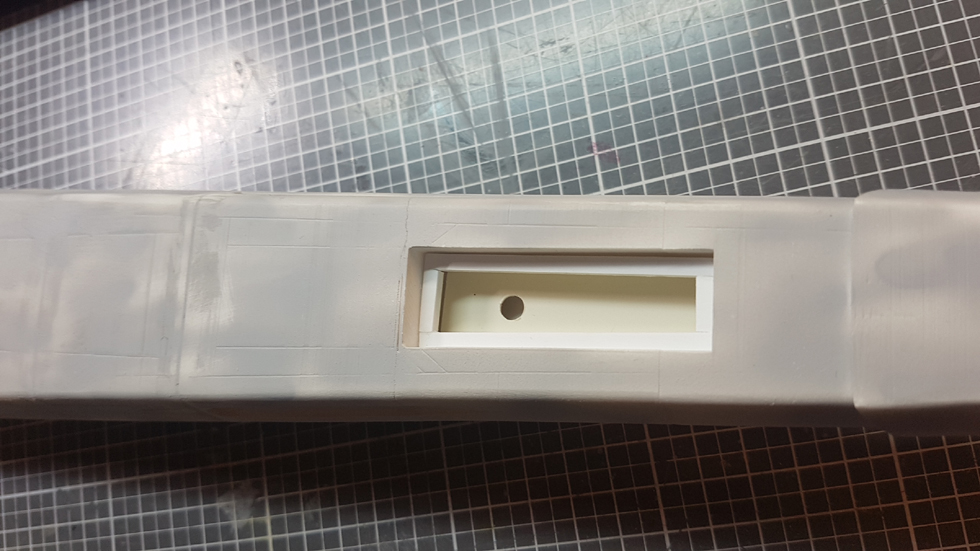

Als Erstes habe ich aus 2,5 x 3,2 mm Poly einen Rahmen gebaut und daran 1mm Sheet geklebt. In das Sheet kam ein Loch für das Bein:
Das Stück passt dann in die Landebein-Bucht am Modell:
Die Landekufe (oder wie immer man das Ding nennen will :nixweis: ) besteht aus verschiedenen 1mm Poly-Sheets.
Da hab ich jetzt alle Verbindungen nochmal mit Kleber überzogen und lasse es bis morgen trocknen. Dann kann die Außenform geschliffen werden.
Und hier mal lose zusammengestellt:
Hier zum Vergleich die Seite die mir als Vorlage dient. Ich glaub, das geht in die richtige Richtung ... 8)

Moin Ingo,
Das kommt schon mal gut, aber etwas verfeinern geht ja noch, in etwas so wie in deinem Referenzlink, mit zusätzlichen Streben usw.
So bekommt das alles noch etwas mehr Struktur.

Moin Bernd,
na klar, so bleibt das nicht :du:
Ich musste nur die Kufen durch-trocknen lassen, bevor es mit dem Schleifen richtig losgehen kann. Da kommt noch einiges dran.

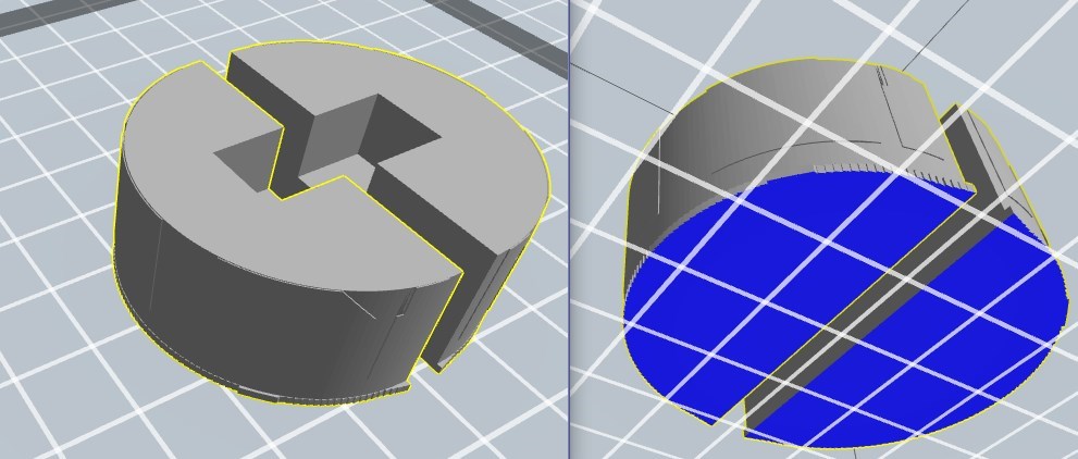

Fast vergessen die heutigen Druckvorhaben zu zeigen :pfeif:
Die nächsten beiden Stücke von der Turbinen auf dem Flügel, die Vorletzten:
Ich zeige auch mal wieder die Unterseite. In einem anderen Baubericht kam die Frage nach Drucktechniken auf. Durch das von mir angewendete Schneiden liegen die Teile immer satt auf der Druckplatte auf, durch das Programm blau eingefärbt. Gibt eine super Haftung und ein feines Druckbild ;)

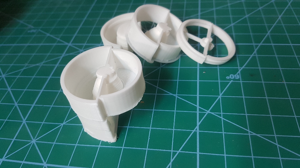

der Druck ist fertig und alle vorhandenen Turbinenteile außer das Frontcover sind zusammengeklebt, gespachtelt und links bereits geschliffen:
Für das Foto sind sie nur lose auf die Flügel aufgelegt. Die Nase auf der Flügeloberseite passt aber 100% genau in das Loch in der Turbine (siehe hier letztes Bild). Wieder ein Lob an den Designer :ok:

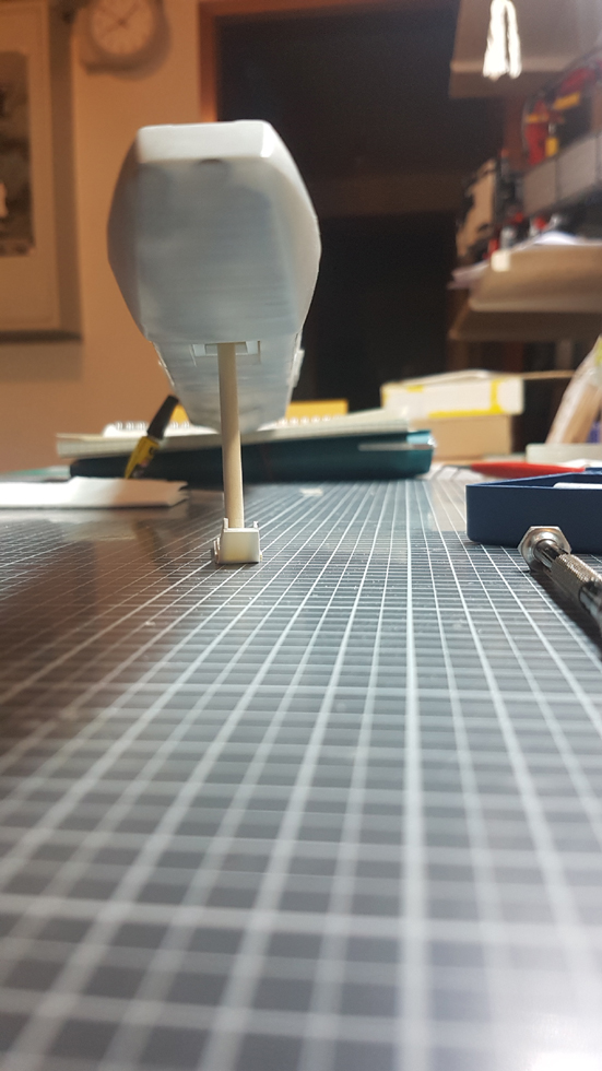

Freitag, 7. Mai 2021, 20:24

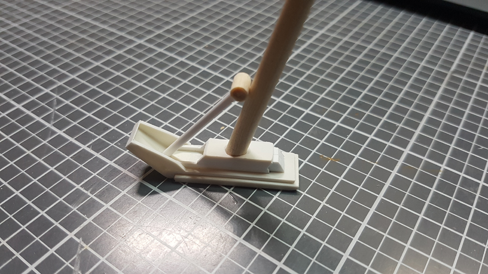

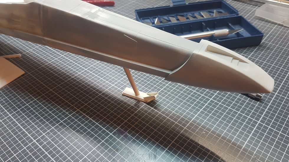

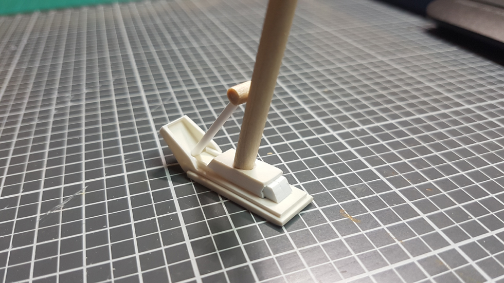

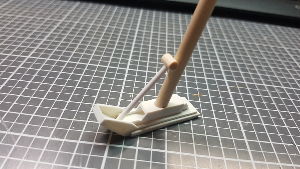

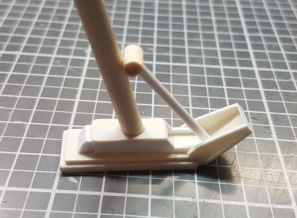

Weiter gehts mit Scratch-Work. Freie Interpretation der Vorlage:

Moin Ingo,
Ja so sieht das schon richtig gut aus. An der Querrolle oben wo die Stützstrebe ans Fahrwerk kommt, noch links und rechts eine Befestigung anbringen,
evtl. auch leicht konisch nach vorne geformt, so sieht es nicht so aus als ob dieses Teil nur so in der Luft hängt.
Ansonsten aber schon toll gemacht. :thumbsup:
320
Samstag, 8. Mai 2021, 08:37
Moin Bernd,
Da kommt auf jeden Fall noch einiges dran. Es ist ja eine Art Stoßdämpfer, also unten noch eine Verdickung etc.
Die Bilder hier sind immer nur Zwischenstände um euch auf meiner Reise mit zu nehmen und um zu zeigen in welche Richtung es geht.

Das wird richtig gut, sieht man jetzt schon. Ist das alles Plastik? Auf den runden Teilen meine ich eine Holzmaserung zu erkennen.

Moin Tim,
gutes Auge :ok: Ja die große Stütze und das kleine Querstück sind aus Holz. 5 bzw. 3mm ;)

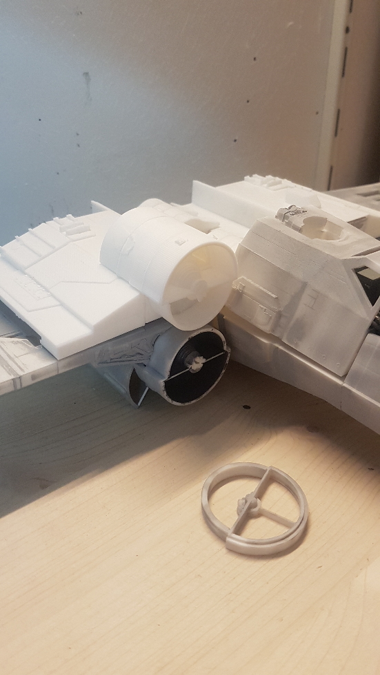

Montag, 10. Mai 2021, 15:54

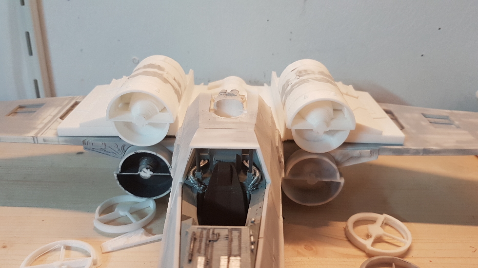

Moin Moin,

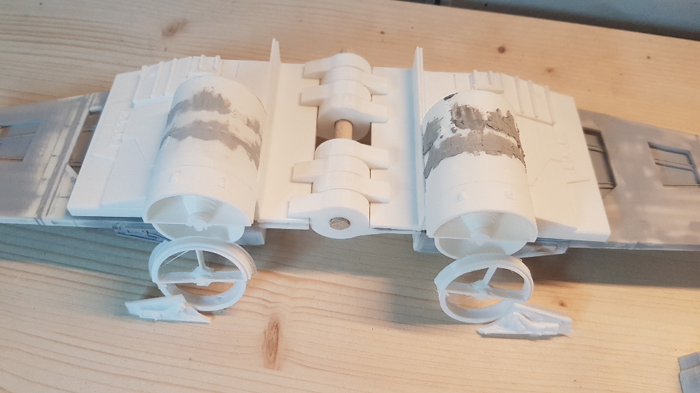

die Turbinen-Sektionen auf den Ober-Flügeln sind fertig:
Druckzeit: 5,9h; Material: 5,5m
Geschliffen, entgratet, angeklebt und auf den Flieger gesetzt sieht es dann so aus:
Es fehlt noch ein "Kaschierring" oder Spachteln/Schleifen an der Klebestelle, aber: Es wird so langsam 8)
Morgen kommt dann wieder eine Düse dran und dann geht es weiter mit ein wenig Scratchbau an den Landebeinen. Detaillierung steht an :ok: Ein langes Wochenende steht ja vor der Tür, da sollte ich schon die ein oder andere Stunde zum basteln finden. Wetter soll ja eher mäßig werden :huh:
