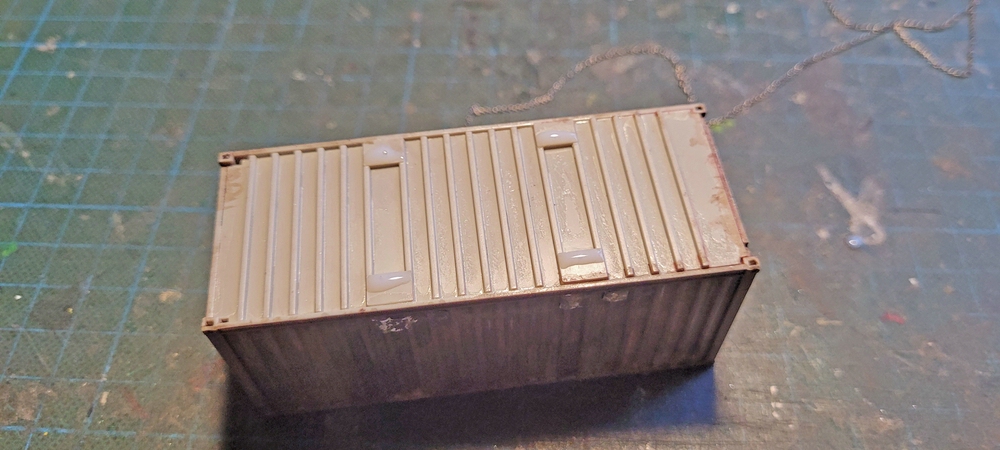

Bei uns kommen auch immer Containerlaster vor bei, so das man die Möglichkeit hat, die mal zu begucken und wenn man dann das ganze noch aus militärischer Sicht betrachtet sehen die noch schlimmer aus, als die Zivilen.
Und daran habe ich mich gestern schon mal Versucht, aber bisher, nur die Rückwand, zu mehr hat die Zeit nicht gereicht, Einkaufen musste ich auch mal wieder.
Zuerst hab ich in die Ecken, Kanten und Fugen, meinen schwarzen Paneel Liner von Tamyia, fließen lassen aber wirklich nur ganz wenig.
Nach dem das trocken war kam ein Wash aus verölter Erde darüber, danach dann meine Pigmente, von Silber bis Braun darüber zum Schluss noch schwarze und Rostpigmente von Vallejo dazu.
Könnte etwas zu viel sein, aber erst mal mach ich so weiter, gesichert ist es noch nicht, da mein matter Klarlack auch erst im Laufe der nächsten Woche bei mir eintrifft, zusammen mit einem Schützenpanzer M2/M3 Bradley, der aber nicht gebaut wird, da brauche ich nur Teile für ein anderes Projekt, das M270 MRLS. Was auch noch eine gute Ladung für das LCAC abgeben würde..

Perfekt, Bernd. Kompliment!
Beste Grüße vom Plastinator
306
Samstag, 1. Oktober 2022, 10:48
Moin Bernd
Dir Containerseite gefällt mir richtig gut . Ist nicht zu viel :ok: . Kannst meiner Meinung gerne so weiter machen :)
und bin mal gespannt auf das nächst Projekt
Heiko
307
Samstag, 1. Oktober 2022, 13:43
auch ich segne den Container ab :ok:

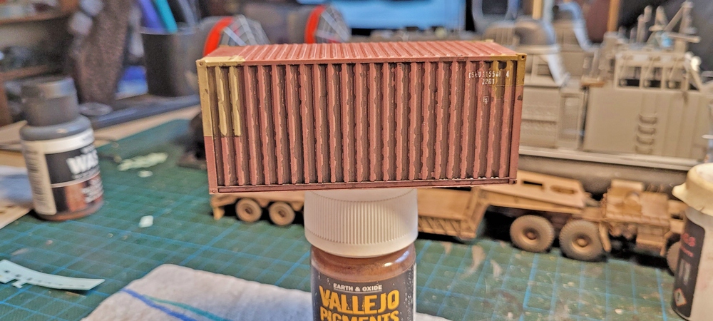

Und so ging es dann gestern Nachmittag auch weiter, wie schon an der Rückwand/Türen habe ich mit dem Paneel Liner angefangen.
Danach ging es mit den anderen Komponenten weiter, erd oil wash und Pigmente.
Nur mehr als eine Seite schaff man nicht an einem Nachmittag, man muss auch immer wieder warten bis die feuchten Komponenten trocken sind, bevor man mit den Pigmenten weiter machen sollte.
Aber für eine schnelle Stellprobe reicht das schon mal. 8o

Das sieht richtig Gut aus, Bernd :ok:
Beiträge: 3 502
310
Sonntag, 2. Oktober 2022, 11:28
Servus Bernd,
Den Container mit den Flicken hast du fein hingekriegt. :ok:
Die Farbgebung passt sehr gut!! .... macht sich stimmig am Tieflader! :)

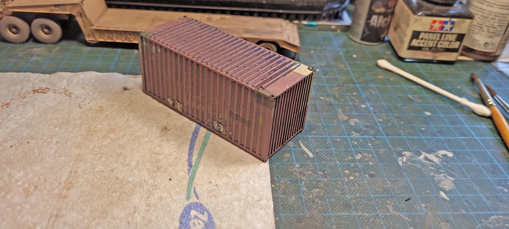

Ich habe gestern zuerst alle, noch verbliebenen Seiten mit dem Paneel Liner bearbeitet, das hat schon länger gedauert. :bang:
Dann bin ich mit meinem Erde Ölgemisch darüber gegangen.
Natürlich auch alle drei Seiten, das hat noch länger gebraucht um trocken zu werden. :motz:
So habe ich mich dann, dazu entschlossen, es erst mal über Nacht durchtrocknen zu lassen. Die Pigmente sind dann heute dran und wenn es klappt kann ich mich noch um die Verzurketten kümmern, aber das ist dann das Thema für Morgen.

Moin Bernd
Die Farbe hast du ja schon auf jeden Fall schon mal gut getroffen nur deine Flicken am Container gefallen mir irgendwie nicht :nixweis: aber es gibt ja nichts an den Boxen was es nicht gibt ^^
Heiko

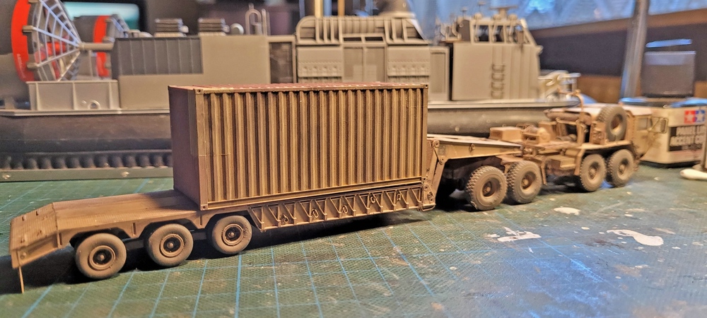

Dienstag, 4. Oktober 2022, 06:48
Moin zusammen,
Danke Heiko und ja, ich gebe dir bedingt recht, das mit den Flicken ist nicht so gut geworden, nur mit Farbe wäre es besser, aber die sind nun fest einzementiert, ich nehme das jetzt als try and error, ändern geht nicht mehr.

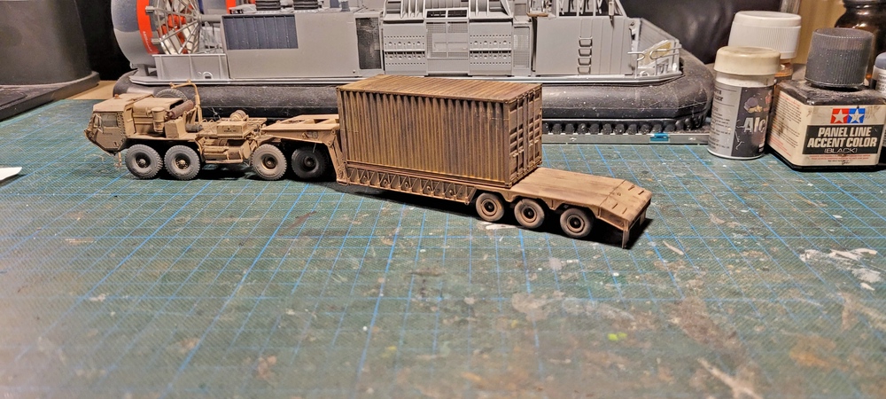

Der Container ist nun auch fertig.
Nun noch mal auf dem Tieflader.

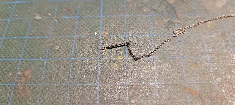

Als nächstes soll es um die Verzurrung mit den Ketten gehen, dafür habe ich mir zuerst mal einen kleinen Haken an die Kette gefriemelt.
Wenn der fest ist versuche ich den schon mal einzuhängen um dann die Länge zu ermitteln, damit es dann weiter gehen kann, aber das ist dann das Thema für das nächste mal.

Dienstag, 4. Oktober 2022, 07:42
Die Flicken nur mit Farbe darzustellen wäre auch eine Option bei dem kleinen Container. Aber in Echt ist das auch unterschiedlich, einmal wird ein Ersatzstück sauber eingefügt, einmal ein Stück von einem Unfall-Container drüber gebraten und ein anderes mal auch ein gerades Stück Blech. Alles schon gesehen, und es gibt nichts was es nicht gibt :)
Der Haken war bestimmt eine schöne Fummelei, aber ohne geht es nicht.
317
Dienstag, 4. Oktober 2022, 07:55
Moin Moin,
Fummelei trifft es ganz gut :cracy:
In dem Maßstab würde ich vermutlich auf einen Fake zurück greifen :nixweis:
318
Dienstag, 4. Oktober 2022, 08:46
Moin Bernd und Ingo,
Stimmt Bernd so sehe ich das auch und wie es ist, ist es nun gut.
Ja Ingo diese Haken sind schon sehr klein und mehr als ein Fake, wird es eh nicht werden, muss so wieso erst noch sehen ob ich den Haken auch oben am Container, ein gehangen bekomme, wenn das nicht so gut geht, muss halt Kleber helfen.
319
Dienstag, 4. Oktober 2022, 08:49
Versuch es mal mit einer einzelnen Litze aus einem Kabel (die wir immer zum Seilen verwenden). Diese auf einer Seite durch die Kette und auf der anderen Seite durch den Container, dann ein paarmal rum wickeln...

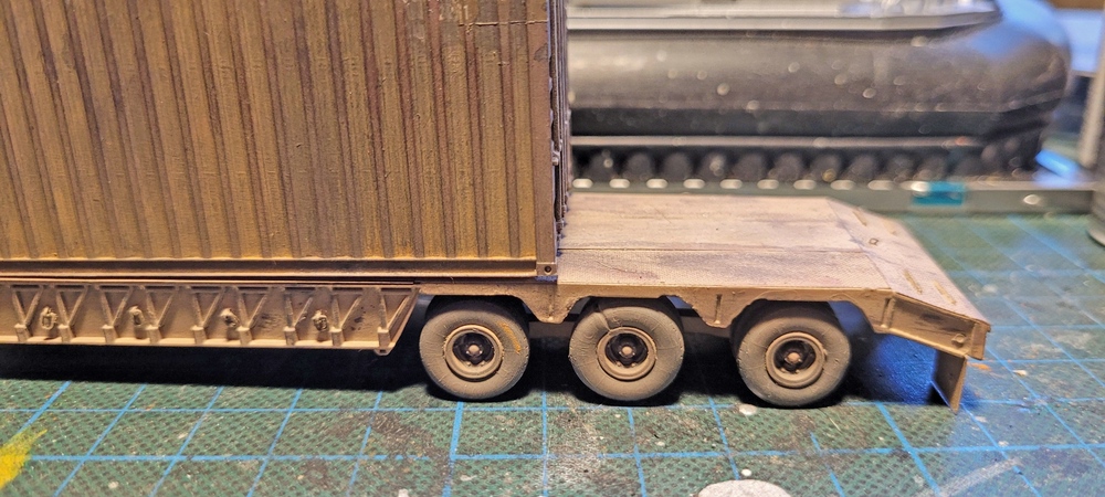

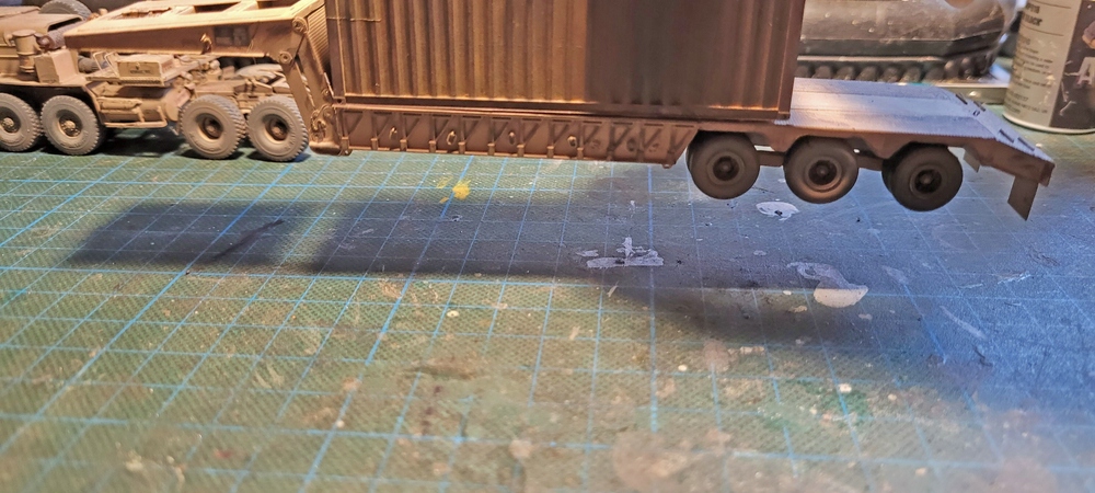

320
Mittwoch, 5. Oktober 2022, 11:11
Moin zusammen,
Gute Idee Ingo, daran hatte ich noch gar nicht gedacht, danke :five:
Heute aber mal etwas später als gewohnt, ich bin auch schon wieder verschnupft und gut schlafen ist da nicht. :motz:
Gestern habe ich nur den Container an den Trailer geklebt, damit das kleine Teil nicht immer hin und her rutschen kann. Dazu habe ich Schmucksteinkleber benutzt, da man dann alles auch mal abnehmen kann, falls nötig.
Dann kam noch ein Gewicht darauf, weil es sich gezeigt hatte das der Trailer, mittlerweile etwas verzogen ist, warum auch immer.
Wenn man das alles zusammen anhebt sieht man es deutlich.
Aber auch im Stand ist es etwas zu erkennen, wenn man näher ran geht, sonst sieht man das kaum.

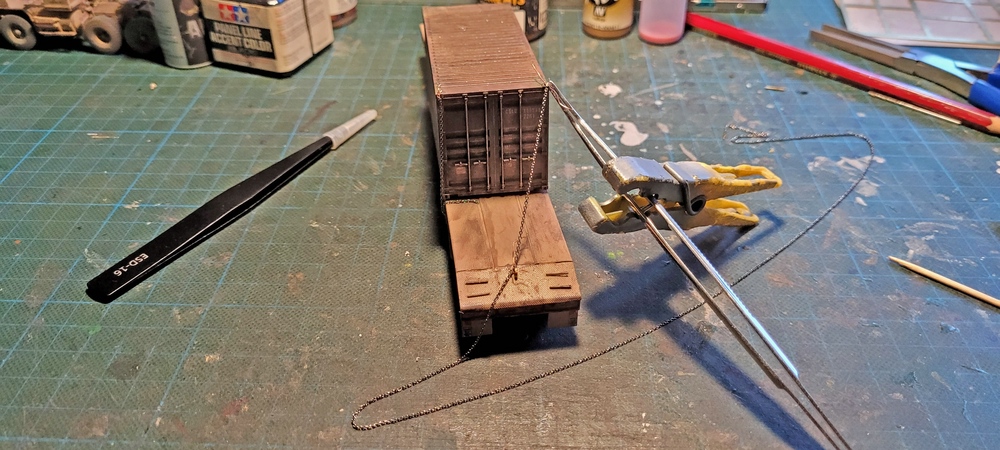

Da die Haken so nicht in die Öffnungen des Containers passen, die lassen sich auch nicht aufbiegen, habe ich Ingos Idee, mit der Litze aufgegriffen, das geht auch ganz gut und wird seinen Zweck erfüllen.
Allerdings habe ich mir zuerst noch eine Halteöse abgerissen, sie hat nicht gehalten sobald da Zug drauf kam. Siehe grüner Pfeil in den nächsten beiden Bildern, die noch aus der Bauphase stammen.
Da die Öse dann auch verschwunden war, musste nun was neues her, ich habe dann noch ein Reststück von einem 0,8mm Messingdraht gefunden, der auch das dünnste war was ich da hatte und habe dann zwei 0,8mm Löcher gebohrt. Da kam dann je ein Tropfen Schmucksteinkleber rein und die neu gebogene Öse wurde eingesetzt.
Dann habe ich die Ketten zuerst oben am Container fest gemacht, richtig verzurrt werden muss das aber noch.
Dann nur die Ketten unten ein gehangen und nun hatte mich eine Niesattacke nach der anderen Heimgesucht. Nach gut einer Stunde war das dann auch überstanden, nur hatte ich dann auch keine Lust mehr zum weiter machen und es war auch schon Zeit für das Abendfutter, MKK hat auch schon gewartet.
Da soll es nun heute weiter gehen und ich hoffe das ich das hinkriege, aber das ist dann schon das Thema für morgen.

Donnerstag, 6. Oktober 2022, 07:10
Moin Bernd,
Das wird gut :ok:
Die Lösung für die Öse ist gut gelungen. Vielleicht ein klein wenig mächtig, aber ... so what?
324
Donnerstag, 6. Oktober 2022, 09:54
Moin Bernd
Eine Klitzekleine Reklamation, deine Containerverzurrung entspricht nicht den Ladungssicherungsvorschiften weil so der Container verrutschen kann. Immer von links Oben nach rechts Unten-Außen und von rechts Oben nach links Unten-Außen verspannen. Dazu mal ein Beispielbild: https://www.muhlack-luebeck.de/media/k2/…6916ff67c_L.jpg . So macht man das auch mit allem anderen Ladegut, auch beim Militär: https://www.bahnbilder.de/1200/da-ich-am…tand-872224.jpg .
Das verziehen des Trailers hält sich zum Glück ja noch in Grenzen, da habe ich schon schlimmeres gesehen.
325
Donnerstag, 6. Oktober 2022, 10:56
Moin Bernd,
Ja das weiß ich, nur das ist eine Bahnverladung auf Flachwagen, die fahren auch ganz andere Geschwindigkeiten als mein Tieflader und ich kann auch nur die Punkte zum Verzurren nehmen die da sind. Außerdem bin ich ja noch gar nicht fertig... also wart es erst mal ab.
Ja da bin ich auch froh, das es nicht so schlimm ist mit dem Trailer.
326
Donnerstag, 6. Oktober 2022, 20:06
Moin Bernd
Ja der Bernd hat recht . Kette bitte über Kreutz spannen und es müsste dann noch evt noch ein Kettenspanner dazwischen :S und das ganze natürlich vorne und achtern ;( und eigentlich müssten oder sollte am Trailer Löcher zum laschen sein . Ich Denk mal das weißt du alles . Mal gespant wie du deinen Container anlatscht ^^
