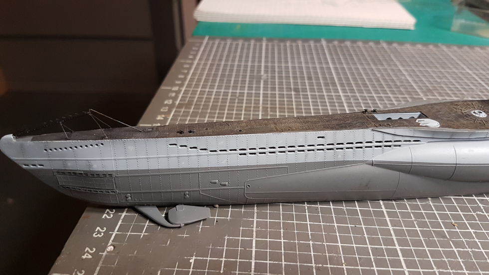

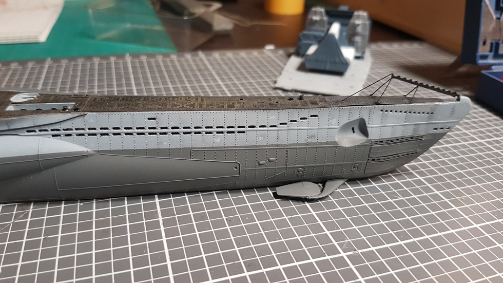

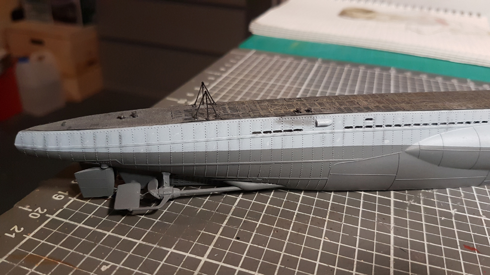

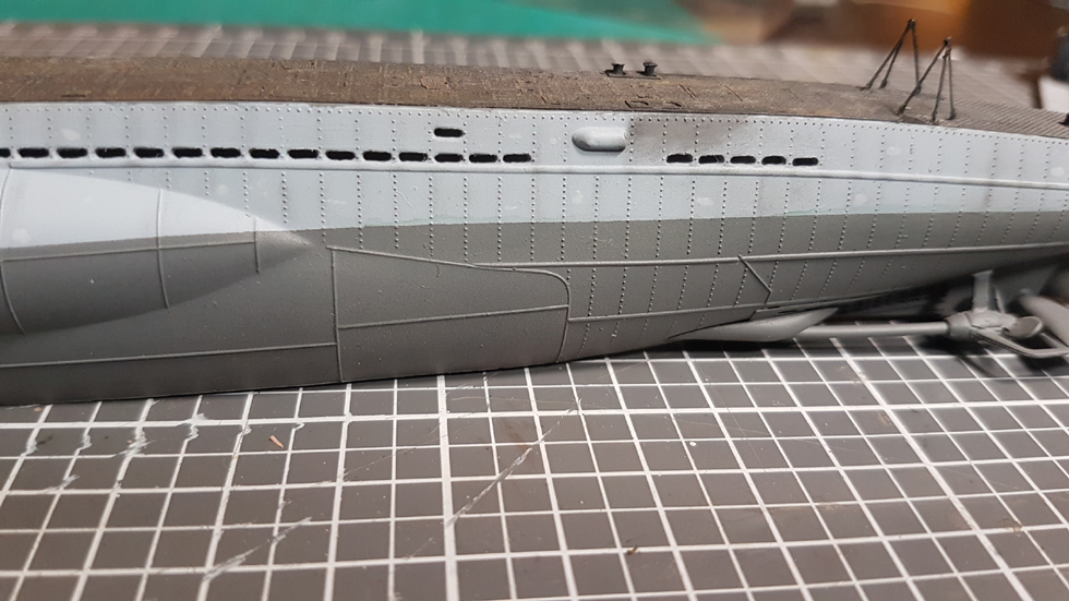

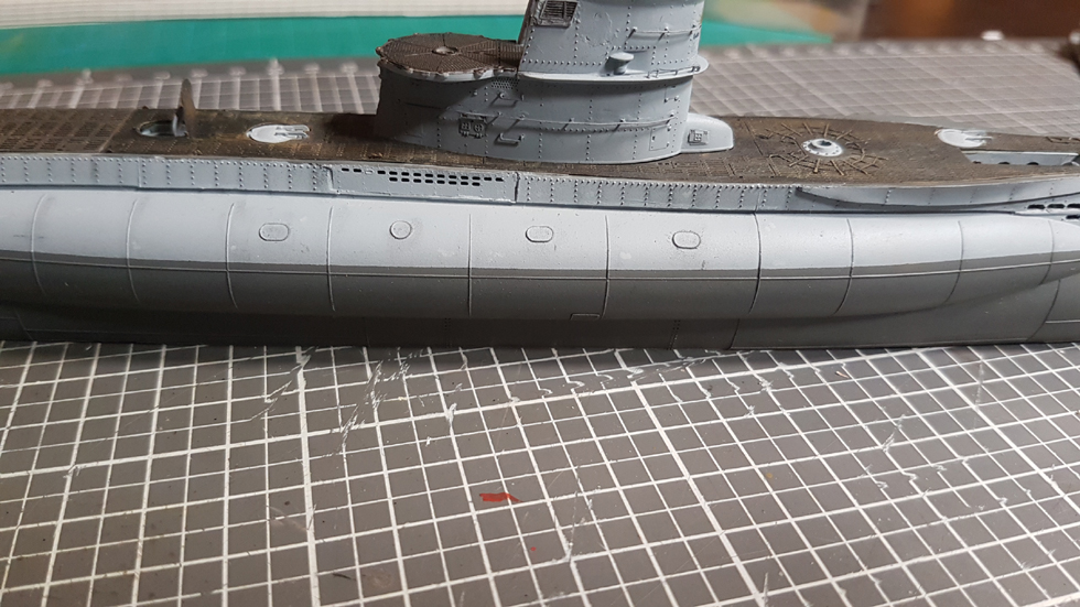

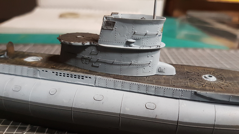

in den letzten Tagen habe ich mich ums Weathering an U 93 gekümmert. Nicht wirklich viel, das Boot ist ja erst ein paar Wochen in Dienst, aber genug um es erkennen zu können.
An den Nietreihen ein bisschen Tamiya Weathering Master und mit aufgehellter Grundfarbe ein paar kleine Stellen im Überwasserschiff getupft. Dabei habe ich einen feuchten Zahnstocher benutzt. An den Abgasaustritten kam ein wenig Ruß. Hier die Bilder:

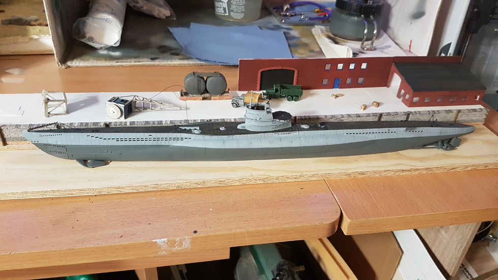

Und nochmal das Boot an der Pier:
Ein paar Reihen hab ich wieder abgemildert, das war zu heftig. Die Flutschlitze unterm Turm konnte ich nicht besser machen. Meine Rettungsversuche waren nicht so erfolgreich. Beim nächsten Boot (U 190 liegt ja schon im Regal :pfeif: ) werde ich die Lötkolbenmethode anwenden. Hier schaue ich, ob ich es mit einer Festmacherleine, zumindest an Steuerbord, kaschieren kann.

Servus Ingo
Ja, dort und da sind die Makros brutal.
Kaschieren mit Seil und eventuell auch Fender wird backbords klappen… und könnte sogar ein weiteres tolles Detail werden ;)

Moin Ingo
Find ich jetzt nicht so schlimm aber die Idee von Gustav ist schon gut

Vielen Dank euch Beiden :hand:
Ja, ich hab da schon eine Idee mit Festmacherleine und vielleicht auch noch ein Tankschlauch... mal schauen :nixweis:
Steuerbord mache ich mir gar keine Sorgen. Zum einen kann man am Ende nur begrenzt auf die Stellen blicken, zum anderen kommen da auf jeden Fall die Festmacherleinen und auch mindestens eine Stelling. Ach ja, Fender natürlich auch. Alles andere wäre schlechte Seemannschaft ;)

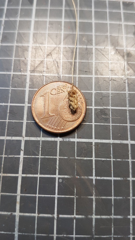

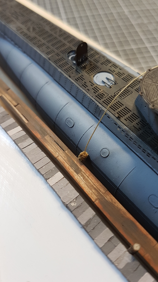

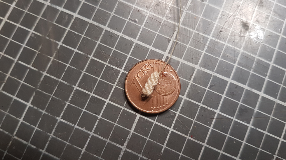

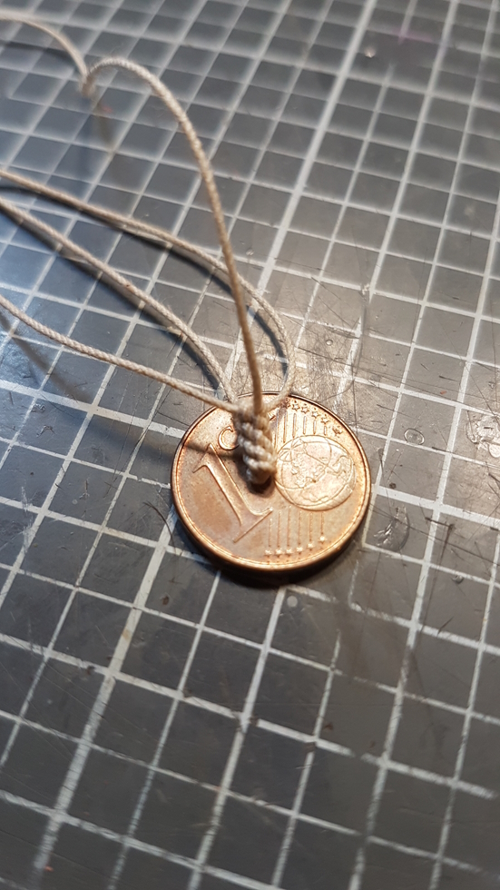

im Dezember letzten Jahres habe ich mal den Punkt "Korbfender" in den Raum geworfen:
Dazu dann noch ein paar irgendwas als geflochtene Korbfender. Da muss ich mal schauen inwieweit ich das realisieren kann :nixweis:
Die paar "Irgendwas" ... hab ich einfach mal selber gemacht.
Das Stichwort lautet "Rundplatting":
Die Variante war natürlich fehlerhaft, ich hab den Tampen zum Anbändseln vergessen :bang:
Also neu, diesmal mit einem anderen Garn. Die dunklere Stelle am oberen Ende kommt vom Sekundenkleber, der sich ganz tief in den Fender gesaugt hat:

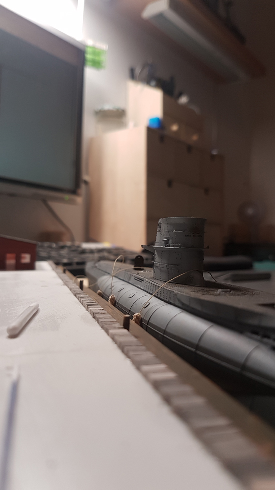

Am Boot sieht das dann so aus:
Es hat sich aber gezeigt, das durch den Kleber das obere Ende sehr störrisch ist. Also nochmal, diesmal aber um 180° gedreht. Die Klebestelle ist jetzt unten und verschwindet zwischen Boot und Holzsteg unter Wasser (Links alt, rechts neu):
Und nochmal am Boot. So gefällt mir das:
Davon brauche ich jetzt nochmal mindestens drei, aber die zeige ich euch erst beim nächsten Mal.

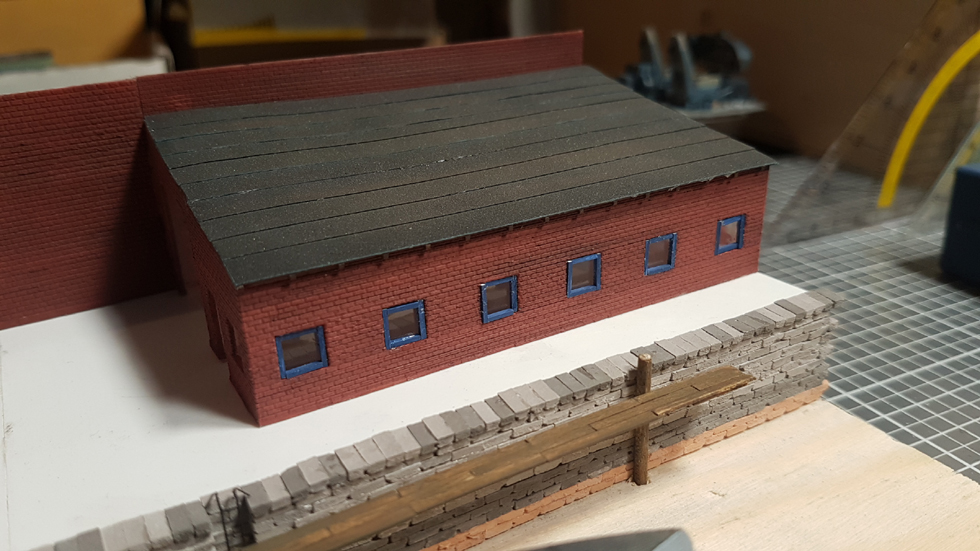

An der Torpedowerkstatt sind die Fensterrahmen eingesetzt. Ist mir diesmal nicht ganz so gut gelungen. Da muss ich nochmal mit Farbe ran und dann im Dio wohl diverses Zeug davor lagern :pfeif:

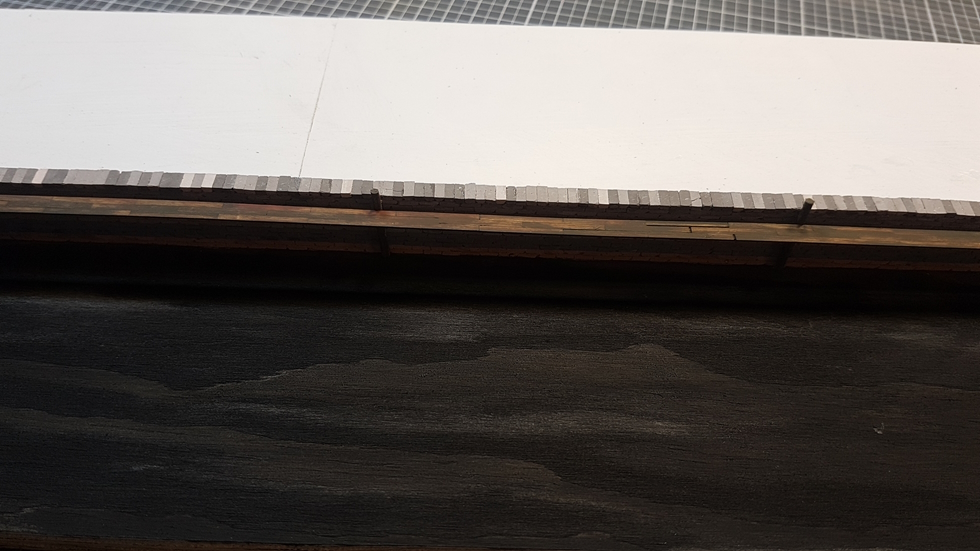

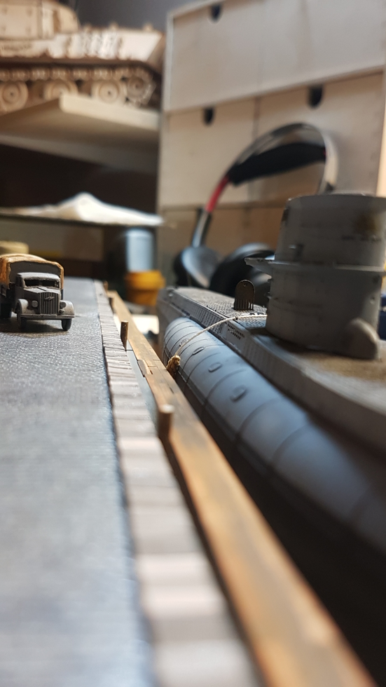

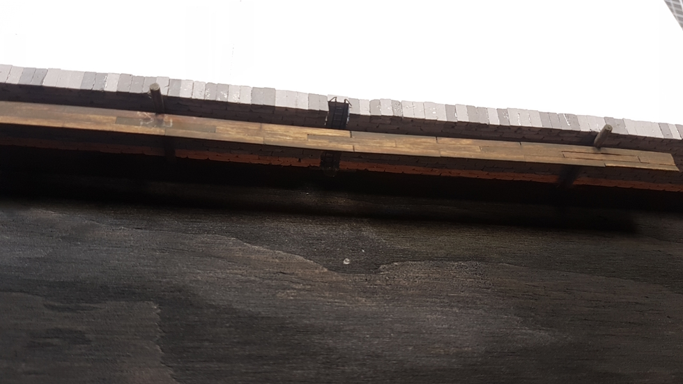

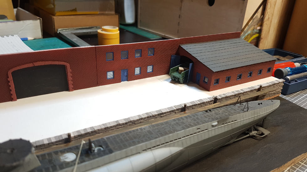

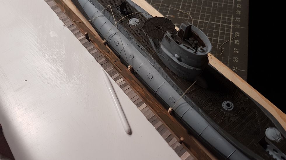

Gestern habe ich die Dalben ein- den Holzsteg angeklebt. Der Steg ruht auf kleinen Federstahlstücken, welche durch die Dalben bis ins Mauerwerk reichen. Danach wurde der Boden schwarz lackiert.
Kein wirklich großer Fortschritt, aber damit sind die Arbeiten an der "Wasserseite" abgeschlossen. Mit dem äußeren Rahmen des Dios habe ich dann das Becken, in welches das Harz eingegossen werden kann:
Das die Maserung des Sperrholzes an manchen Stellen zu helleren Flecken führt ist gar nicht so schlimm. Das könnte, zusammen mit dem eingefärbten Gießharz, zu netten Effekten führen. Vielleicht ... Abwarten :nixweis:
Womit mache ich weiter? :nixweis: Ich zeige es euch beim nächsten Mal.

Eine Idee: Was wäre, wenn du auf das Sperrholz - Beckenboden - feinen Sand aufbringst und diesen in Braun/Grüntönen färbelst??
Gruß Gustav
313
Montag, 27. März 2023, 11:43
Moin Gustav,
vielen Dank :hand:
Mit dieser Idee habe ich auch herum gespielt, sie letztendlich aber verworfen. In Wirklichkeit würde das Hafenbecken ja noch viel tiefer gehen, das Boot, welches auf dem Holz aufsitzt, ist knapp unter den Tiefenrudern gekappt. Durch die Schwarzmalerei im wahrsten Sinne des Wortes will ich den Blick in der Tiefe verlieren.
Auch am Boot und dem Pier werde ich noch mit schwarz arbeiten, also unten 1-2mm tiefschwarz, dann nach oben auslaufend bis auf ca. 5-6 mm Höhe. Zusammen mit dem Harz (Wasser) verlieren sich dann mit zunehmender Tiefe die Details, bis in die komplette Schwärze. Das ist zumindest der Plan ;)

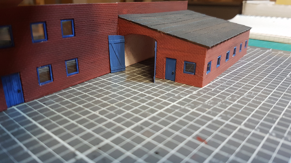

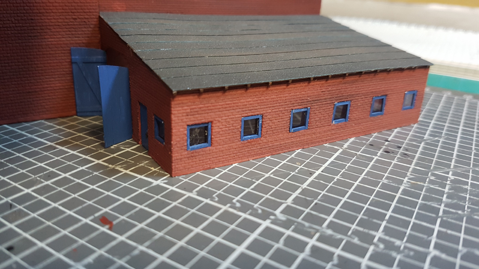

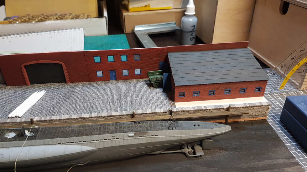

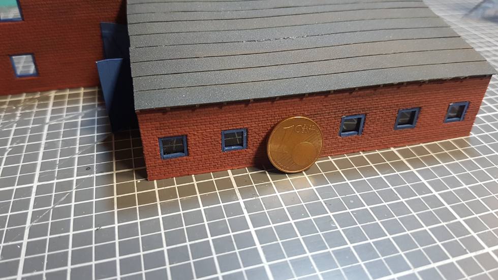

Der Fensterbauer war nochmal da und hat die Rahmen für die Fenster in der Torpedowerkstatt neu gemacht. Immer noch nicht 100%, aber so kann es bleiben, wenn noch ein paar Mikro-Tröpfchen Farbe verteilt sind:
Die Tür und die beiden großen Tore wurden auch gleich eingesetzt:
Die Innenseite (Rückwand) schwarz lackiert, damit alles schön dunkel wird:
Und hier ein Ausblick, wie es später mal mit dem LKW zu sehen sein wird:
Ach ja, der obligatorische Cent:

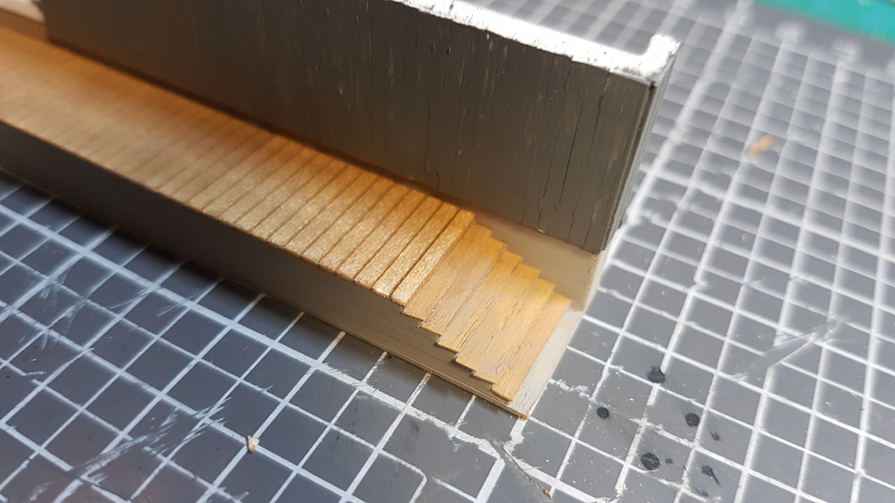

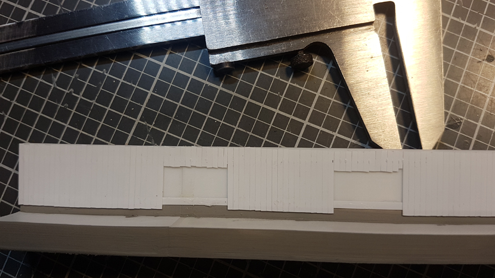

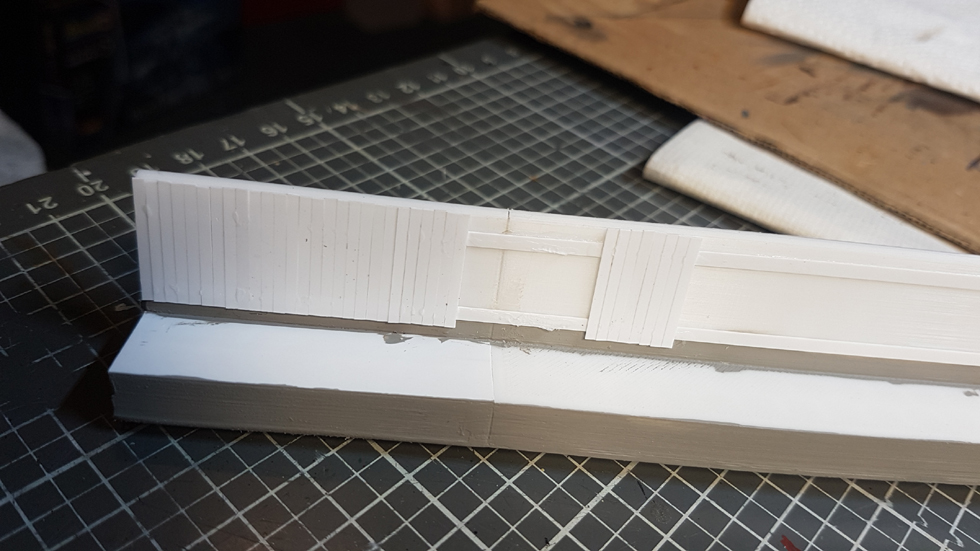

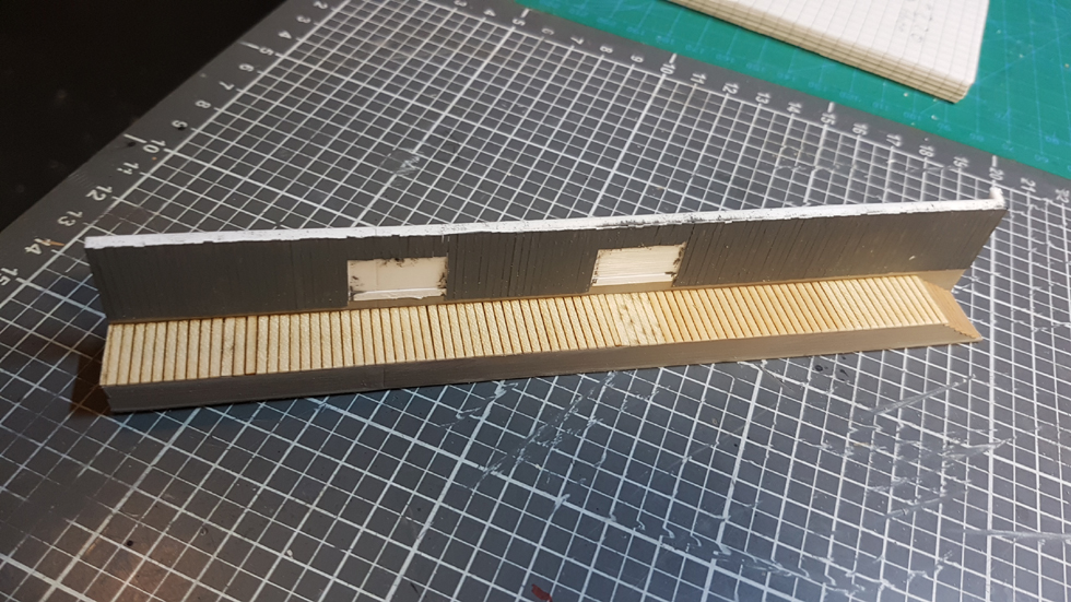

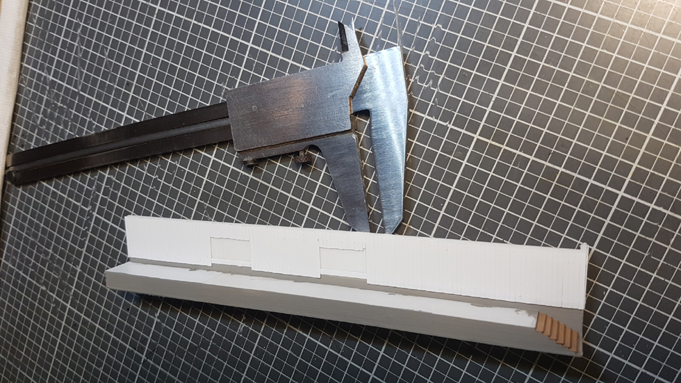

Dann die große Lücke auf der linken Seite. Hier hat mein 3D-Drucker mal wieder Vorarbeit geleistet (sorry, bisschen unscharf):
Eine Rampe mit Treppe:
Die Treppe mit Holz ausgelegt. Na ja, kein Holz. Polyprofile 0,25x2mm mit Revell AQUA 17 Afrikabraun lackiert und dann 84 Lederbraun und 89 Beige trocken gemalt:
Die Rampe und der Sockel der Rückwand mit 75 Steingrau lackiert. Geht glatt als Beton durch:
Auf die Wand zwei Längsstreifen Poly aufgeklebt und angefangen, mit senkrechten Stücken aus 0,25x1,5 Poly zu verkleiden:
Eine Lücke für ein Schiebetor:
Und fertig. Die gesamte Front und um die Ecke rum verkleidet:
Oberkante der Tore auch mit kurzen Stücken ausgekleidet:
Und dann das Ganze mit 77 Staubgrau lackiert. Dabei habe ich darauf geachtet, dass der Pinsel immer nur in Richtung der Streifen geführt wird, also senkrecht. Und schon haben wir einen kleinen Lagerschuppen:
Als Nächstes kommen die beiden Schiebetore, der Belag der Rampe, Geländer und Absturzsicherung. Das zeige ich euch aber erst beim nächsten Mal.

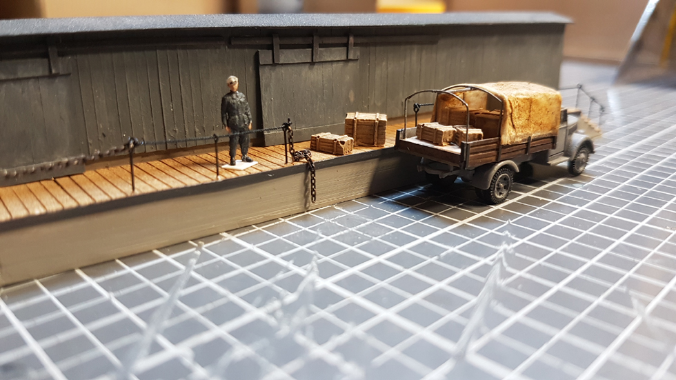

Moin Moin,
Sorry Oliver :pfeif:
Aber vielleicht kann ich mit dem Ergebnis des heutigen Tages ein wenig Ausgleich schaffen:

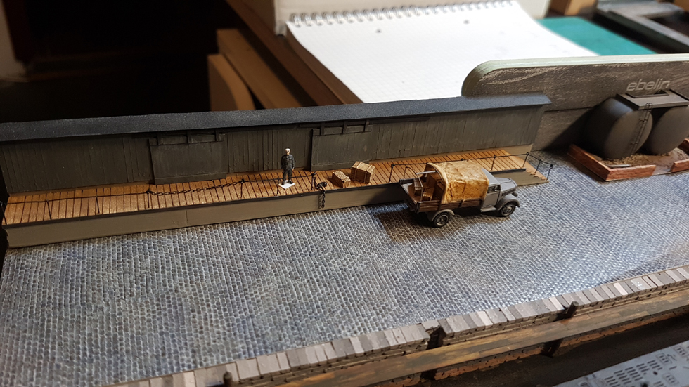

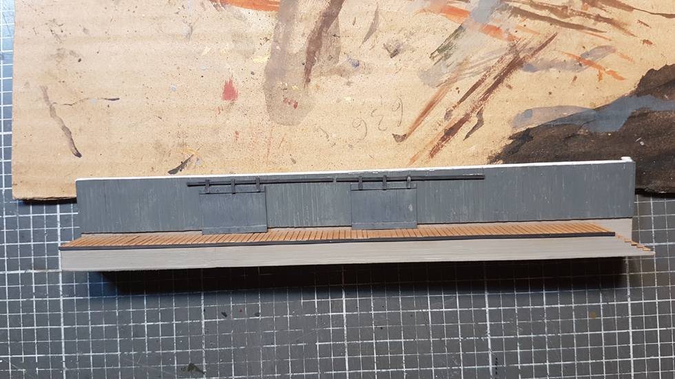

Die Laderampe hat einen Holzbelag bekommen. Diesmal Echtholz:
Mit Kreiden ein wenig nachgeholfen, damit es farblich passt:
Und hier der Vergleich zum Kunststoff-Holz auf der Treppe:
Dann die Tore an ihren Aufhängungen. Habt ihr bestimmt schon mal gesehen, so Eisenschienen, in denen Tore an Rollen eingehängt sind:
So soll es mal an den Schuppen:
Und beide an ihrem Platz, bereits mit den Grundfarben lackiert:
Dann ein Dach auf den Schuppen, hier wieder Schleifpapier-Dachpappen-Imitat. Ein Geländer an die Rampe, Ketten vor den Toren, Scheuerleiste aus Eisen vorne dran.
Kaleu Korth ist zufrieden:
Die zweite Kette bleibt offen, da muss man ja abladen können ;)

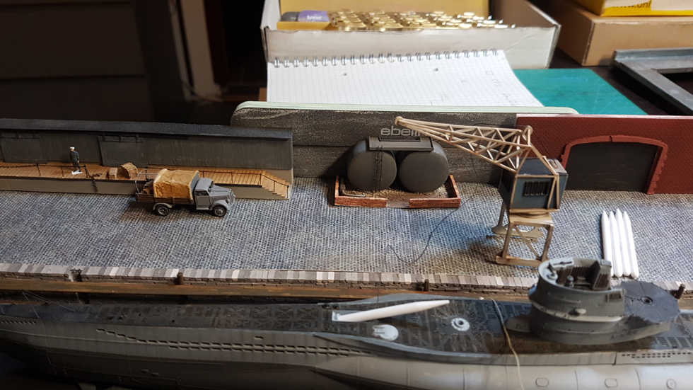

Hier mal ein wenig mehr Totale. Die Schleifstäbchen hinter den Tanks sollen die schwarze Rückwand darstellen:
Der Schuppen fügt sich meiner Meinung nach ganz gut ins Gesamtbild:
Ein Schwenk von links nach rechts übers Dio:
Und mal wieder meine Lieblingsperspektive:
Womit es weiter geht, weiß ich noch nicht genau. Sicher ist aber, dass ich es euch erst beim nächsten Mal zeige :lol:
