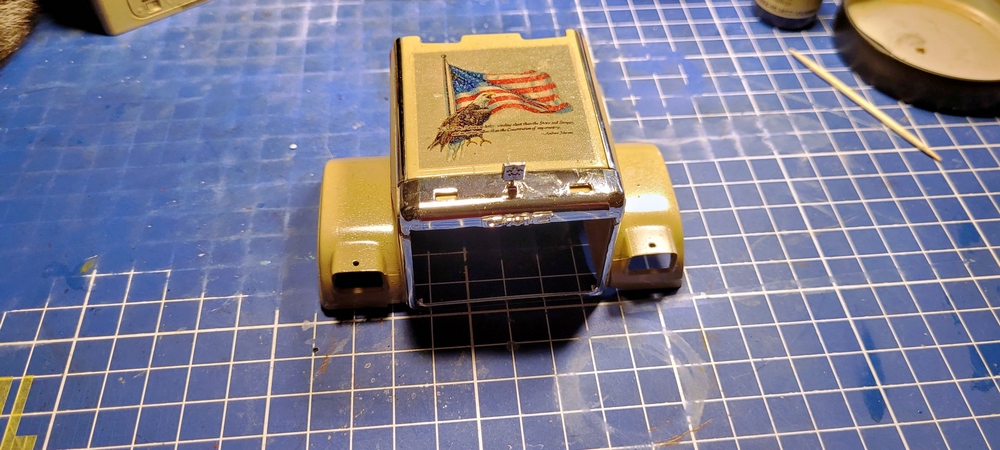

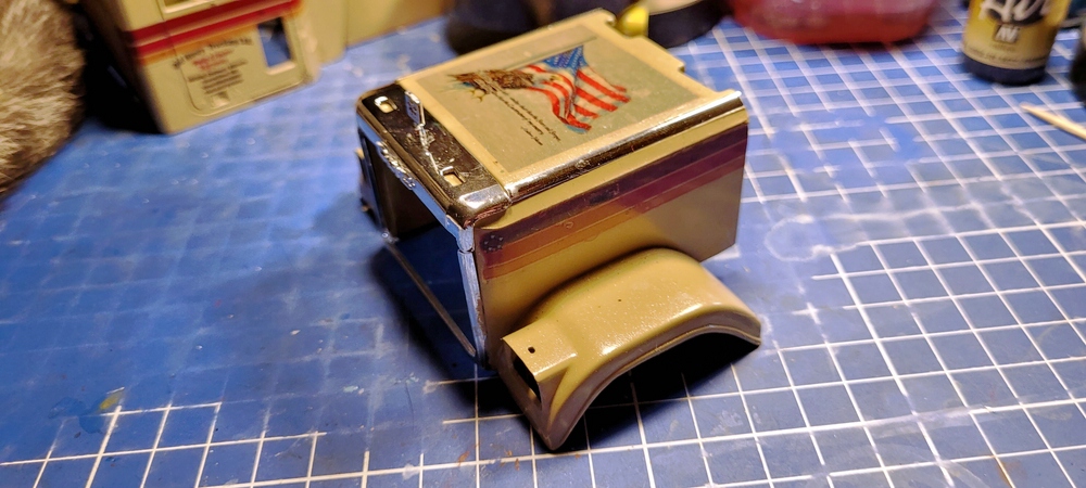

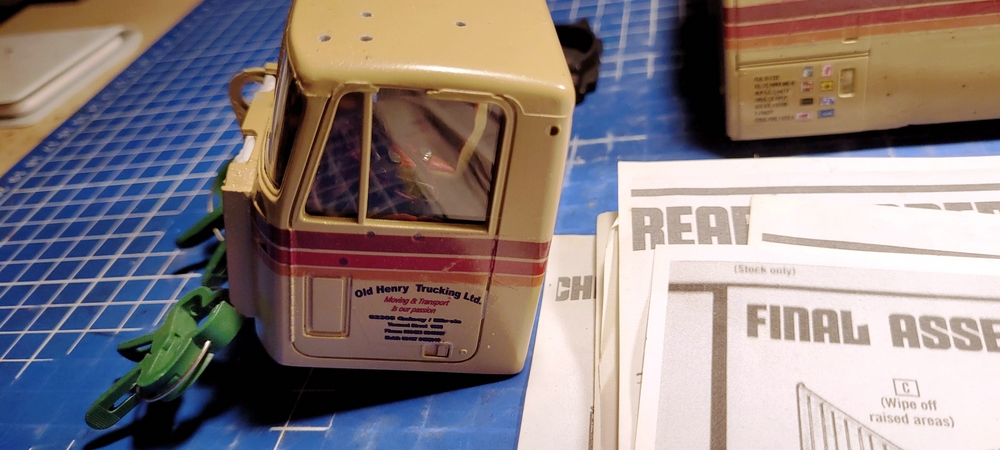

Diesen Spoiler gab es bis jetzt auch nur bei Revell. Hier mal der Truck zum Bauplan.

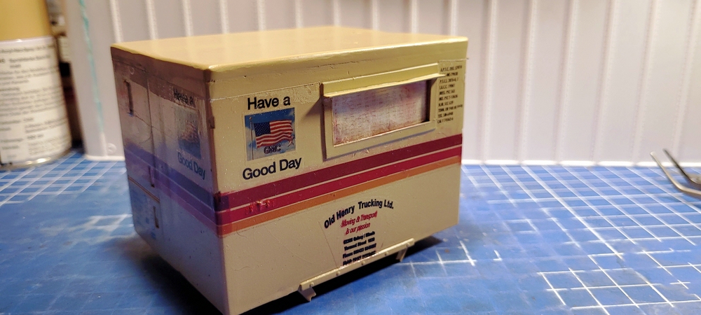

Klar Heiko, das kommt hin so, nur ein Werbedecal soll noch dazu und dann kommt Klarlack drauf.

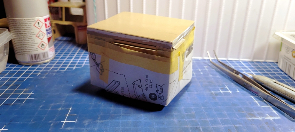

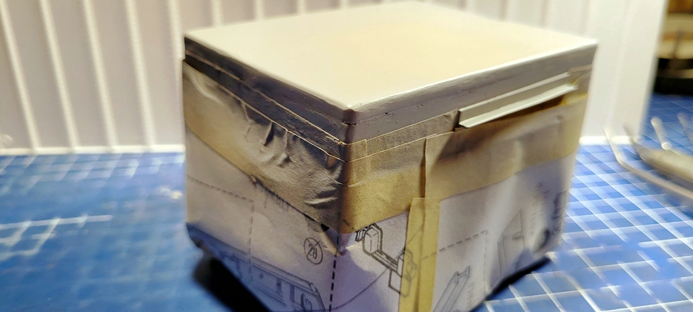

Gestern wurde dann die eine Kante am Sleeper noch mal nach geschliffen, nur noch mehr schleifen ging dann doch nicht, war schon Papier dünn.
Das wurde dann zusätzlich noch in Papier eingepackt, eine Seite eines alten Bauplans, dabei aber darauf achten das die bedruckte Seite nach außen zeigt, sonst könnte es unliebsamme Überraschungen nach dem lackieren geben.

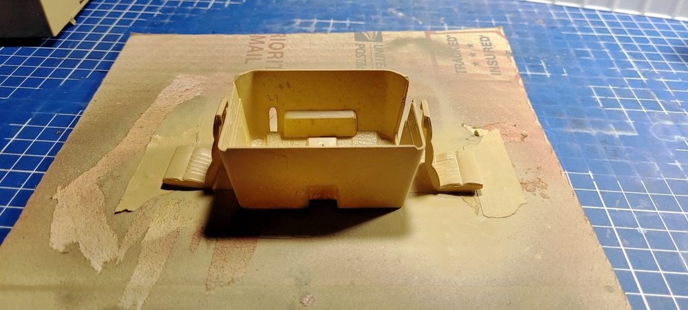

Dann kam Grundierung drauf, die musste erst noch trocknen.
Nach dem Trocknen kam nun noch mal Sandfarbe darüber.
Ein paar Klebereste vom Tape müssen noch entfernt werden und das Dach wurde auch komplett neu gemacht.
Das war nun das Maximum, was ich rausholen konnte, ohne meine Decals dabei zu zerstören und wenn noch ein paar Kratzer und Dellen da sind, ist das auch ok. Soweit war es das nun mal wieder, was als nächstes kommt, kann ich noch nicht genau sagen, noch warte ich auf die Farbe für die Trailer.

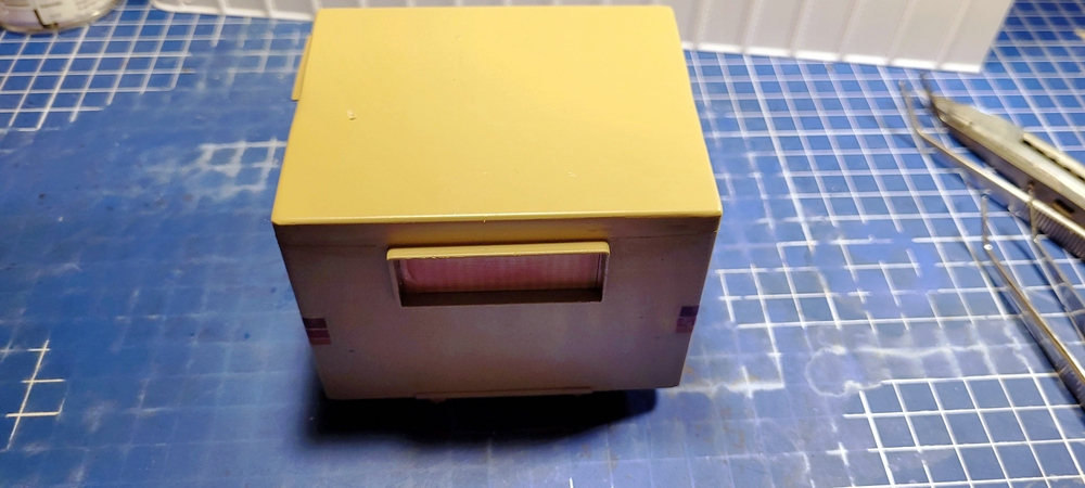

Mag sein Bernd, aber ganz so schlimm sieht der Sleeper, nun aber auch nicht mehr aus und ich habe ja immer noch die Möglichkeit da etwas zu ändern.

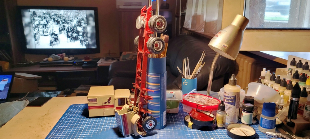

Etwas weiter ging es dann auch, trotz dieses schwülwarmen Wetters, mit sehr hoher Luftfeuchtigkeit.
Das innen Teil, sowie die Sitze sind schon mal in Sandfarbe lackiert.
Damit ist diese Dose nun auch leer.
Dann wurde noch das Dashboard in einem dunkeln Braunton lackiert, Das ist eine Vallejo Farbe aus dem Panzer Aces Sortiment und soll zum abdunkeln von Hauttönen dienen. Die Farbe ist sehr zähflüssig und sollte entsprechend verdünnt werden. Aber sie entspricht so meinen Vostellungen und gefällt mir gut.
Das war nun der Anfang mit den Innenteilen und damit soll es dann auch weitergehen, so das Wetter mich das auch lässt, zur Zeit wird man ja im eigenen Saft geschmort. :grins:

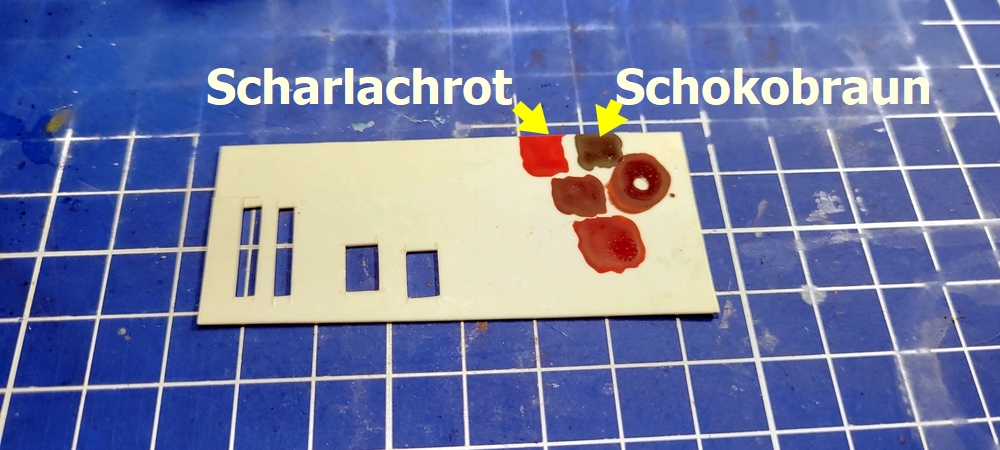

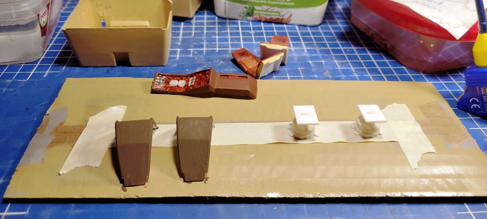

Gestern ging es dann mit der Inneneinrichtung weiter, da musste ich mich erst mal zwischen zwei Farben entscheiden. Einmal Schokobraun Vallejo Model Color 70.872, die andere ist Scharlachrot Vallejo Model Air 71.003.
Aber warum entscheiden einfach mixen und sehen was bei raus kommt. Das Scharlachrot ist mir einfach zu grell und Schokobraun zu dunkel.
Also erst mal je ein Tropfen gemixt, ist mir aber auch noch zu dunkel, also noch etwas Rot dazu.
Das habe ich mir dann in einem extra Fläschchen zusammen gemixt.
Zwischenzeitlich kamen dann auch schon die Farben für die Trailer.
Dann wurden die Sitze von Hand gemalt.
Nach dem trocknen kamen nun noch die zuvor schon erstellten Decals für die Mitte dazu.
Das gefällt mir schon sehr gut und später soll da noch seidenmatter Klarlack drüber. Das schützt die Decals und sorgt für ein einheitliches Bild.
Im Hintergrund kann man auch sehen, dass das erste Decal am Dashbord angebracht ist.Somit ist klar womit es dann heute weiter gehen soll.

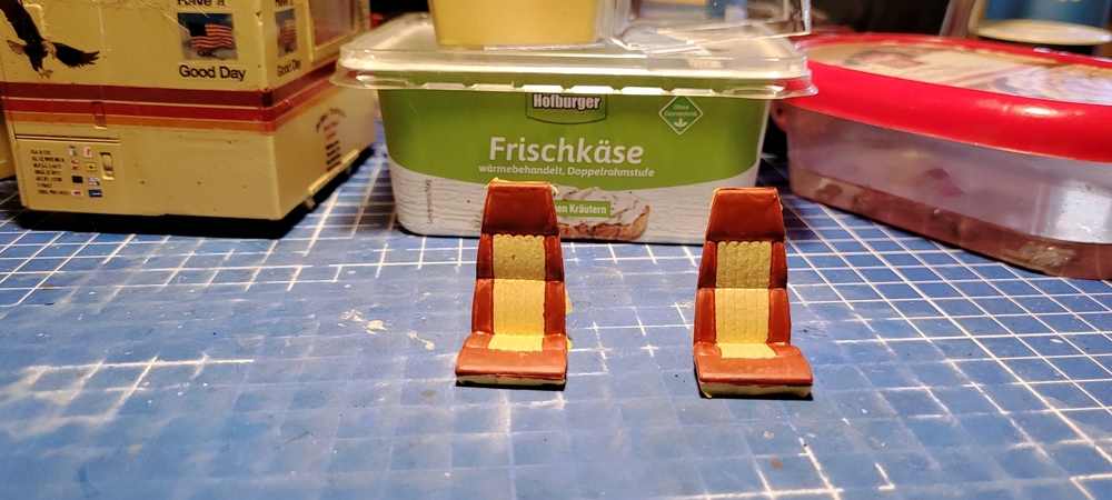

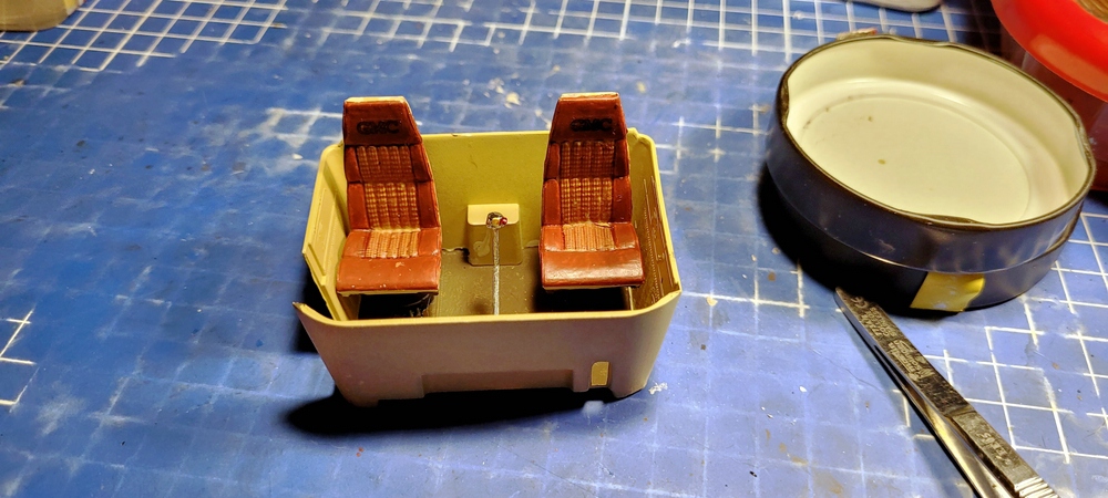

Gestern ging es zunächst mit den Sitzen weiter, Vorder- und Rückseiten zusammenkleben, Sitzgestelle versäubern, Pedale bemalen usw.
Dann noch die Belüftungsleiste am Dashboard anbringen.
Das wurde dann noch bemalt, die Sitzgestelle wurden in Schwarz lackiert und an den Sitzen angebracht.
Dann wurden die Sitzflächen noch mit seidenmatten Klarlack lackiert.
Nun muss das alles richtig durchtrocknen und kann dann heute zusammen gebaut werden, aber das kommt dann beim nächsten mal.

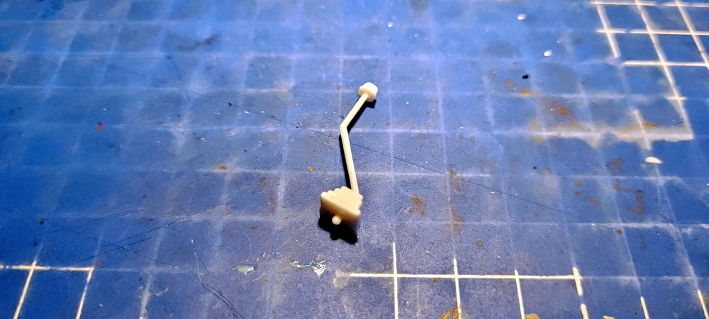

So richtig bin ich gestern einfach nicht zum Basteln gekommen, nur ein Teil was noch fehlte, wurde gemacht, der Schalthebel.

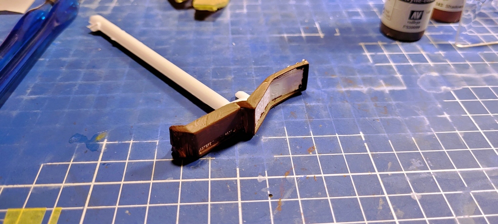

Nach dem der, von Fischhäuten, Trennnähten etc. befreit war, wurde der Gummi unten mit Schwarz lackiert und der Knauf oben mit Silber.
Dann wurde der Stock mit Molotow Chrom bemalt und der Knauf mit klar orange von Tamiya.
Der Umschaltknopf für die Halbengänge wurde noch mit klar rot abgesetzt und oben wieder Verchromt.
Dann bin ich nur noch dazu gekommen die Sitze einzubauen und den Schalthebel zu montieren.

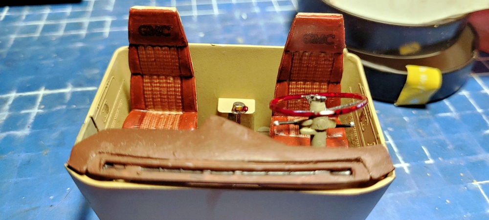

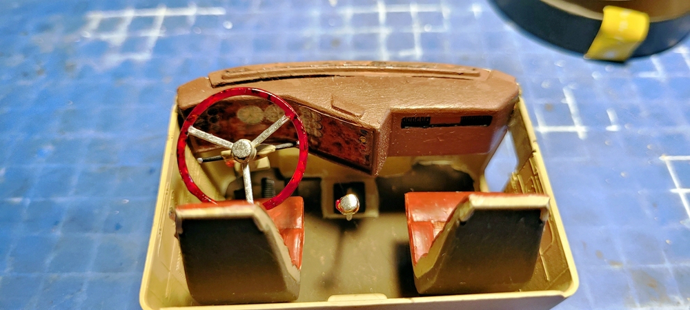

Gestern ging es mit dem Lenkrad weiter, ich kann sonst das Dashboard noch nicht einbauen, wenn das nicht vorher, an seinem platz ist. Dazu werden die zwei Teile der Lenkstange zusammen gesetzt.
Das Lenkrad selber, ist eine einzige Katastrophe, neben einer Sinkstelle in der Mitte ist es auch noch vollkommen verzogen.
Aber ich habe kein anders da, was passt, die Sinkstelle habe ich mit einer Scheibe von einem Rundstab abgedeckt und den Rest vorsichtig etwas gerade gebogen. Dann wurde der Lenkradring mit glänzend Orange, Revell 30 lackiert, in die noch etwas feuchte Farbe, kamen nun schwarze Streifen.
Das habe ich trocknen lassen dann kam klar orange von Tamiya darüber.
Wieder trocknen lassen, dann kam da noch rote Glasmalfarbe drauf.
Nun noch Chromfarbe von Molotow, für die Speichen. Viel Aufwand für ein kleines Teil, ab ich finde es sieht gut aus.
Nachdem das dann auch trocken war, wurde alles in die Wanne eingebaut.
Nun noch das Dashboard einbauen und fertig, na ja fast, das CB-Funkgerät fehlt noch.
Die Funke ist dann heute dran und wahrscheinlich kann ich dann auch alles in die Kabine einbauen, aber das ist dann Thema beim nächsten mal.

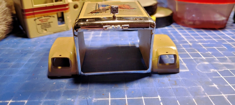

Zuerst wurde der Rahmen, an den stellen vom Chrom befreit, wo der geklebt werden sollte und als weiteres kam dann der Chromabschluss oben dran.
Dann kam oben noch das 5 Sterne Enblem und vorne der GMC-Schriftzug dran. Als nächstes die langen Chromstangen, die seitlich an der Haube angebracht wurden.
Jetzt muss noch der Grill eingebaut und ein paar kleine Ausbesserungen, an den Angusstellen gemacht werden, dann kann die Haube montiert werden, das aber dann beim nächsten mal.

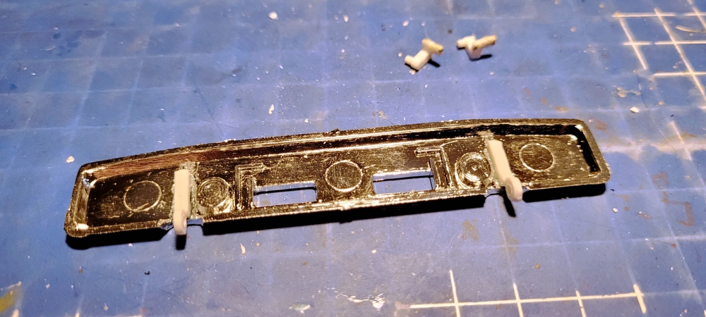

Nachdem ich nun zwei Tage mal nix gemacht habe, ging es gestern, dann mal wieder weiter. Als nächstes waren nun die Scharniere, für die Motorhaube an der Reihe.
Die Gegenstücke an der Stange des Stoßes, in neudeutsch Bumper genannt. Hier war die Anbringung durch Bohrungen vorgegeben.
Nachdem hier das Chrom entfernt wurde konnte die Scharnierteile eingeklebt werden.
Schwieriger wurde es, an der Haube selber, nach einigen Fehlversuchen und auch falschen Anbringungen, war es dann aber doch gelungen.
Halbwegs in der Mitte und gerade ist es auch, das wahr schon früher ein Problem.
Klappen lässt es sich auch, was ja auch wichtig ist.
Als nächstes werden die Scharniere noch verchromt, was dann sonst noch kommt seht ihr beim nächsten mal.

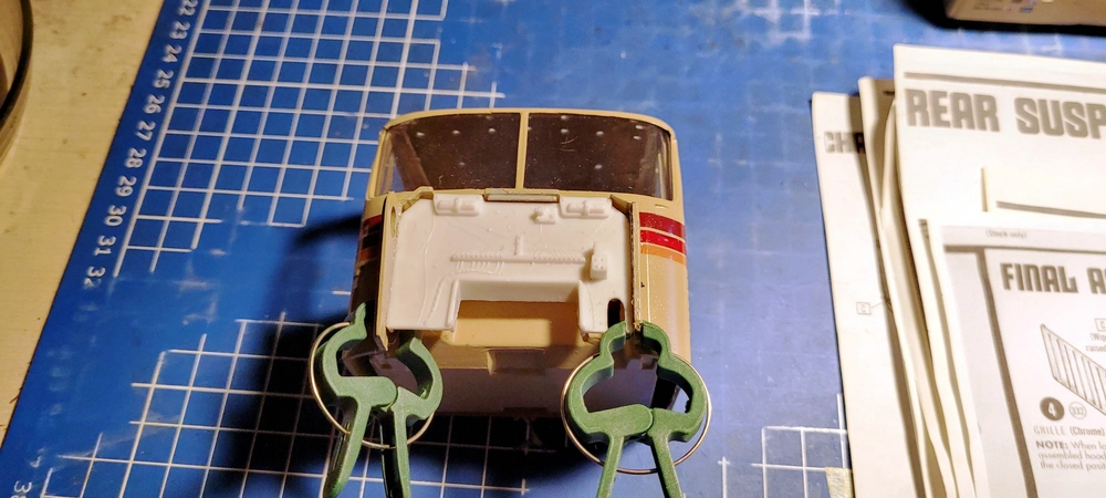

Dann wurde die Feuerschutzwand eingeklebt.
Vorher wurde noch das Glasteil und das Innenteil eingesetzt.

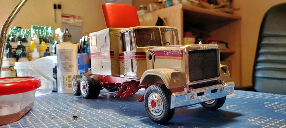

Nun hatte ich bemerkt, das ich den Kühler noch gar nicht verklebt hatte, das wurde dann nachgeholt, musste auch etwas beschwert werden, ok ist eine heiße Konstruktion, ist aber fest geworden.
Nun konnte ich noch, eine kurze, Stellprobe machen.
So weiß ich auch wieder, das es sich lohnt weiter zu machen, auch wenn er Fehler hat. Als nächstes geht es dann wieder an die Feuerschutzwand, so weiß wird sie nicht bleiben, das ist aber Thema bei einem anderen Teil.

Da ich das mit Schmucksteinkleber gemacht habe, brauch es seine Zeit, bis das fest ist, was danach dann so aussieht, zu geklappt.
Aufgeklappt.
Nun konnte die Kabine angebracht werden.
Nun noch eine Stellprobe mit Sleeper und Spoiler.
Nun noch das Generalemblem reparieren und dann kann es weiter gehen. Tanks und Batteriekasten werden als nächstes gemacht, davon dann wieder ein andermal.
