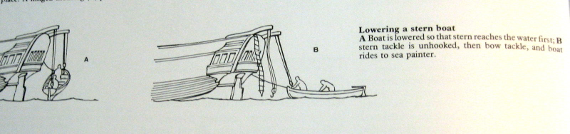

Damit ihr euch eine Vorstellung machen könnt, wie das Aussetzen eines Bootes vom
Heck aus zu damliger Zeit vor sich ging, zeige ich hier folgende Abbildung:
Auzug aus "Seamanship", John Harland, S. 286
Bei Einhaltung dieser Reihenfolge war die Gefahr des Kenterns offensichtlich
nicht so groß. Sliphaken wird es um 1830 wohl noch nicht gegeben haben.

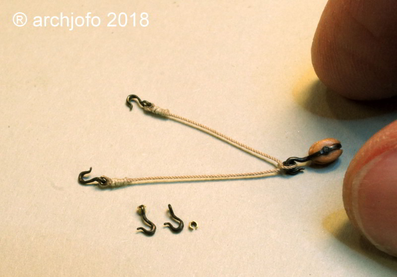

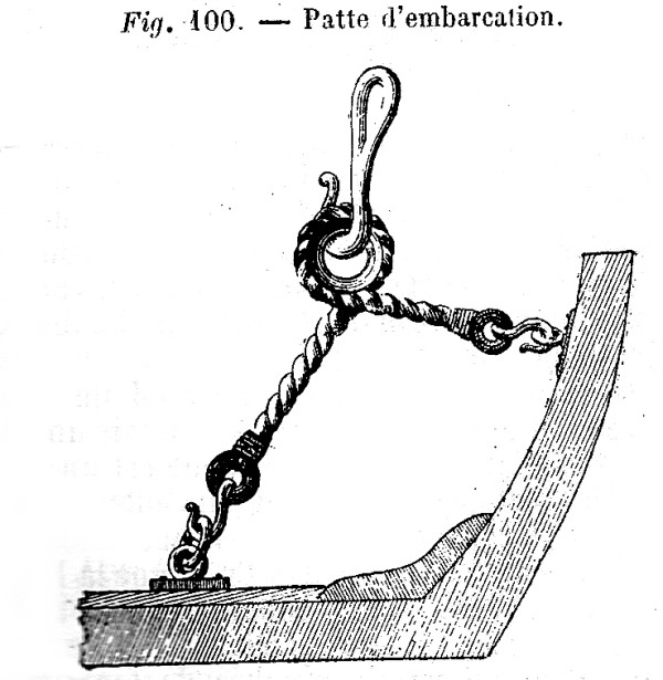

Fortsetzung: Doppelblöcke für die Taljen der Bootsdavits mit Heissgeschirr
Mittlerweile konnte ich das Einbinden der kleinen Haken im Heissgeschirr klären.
Quelle: Manuel Du Gabier 1875
Inofern fertigte ich zwischenzeitlich das erste Heissgeschirr
für die Yole zur Aufhängung an den Heckdavits an. Die kleinen Haken werden über Ø 0,8 mm Kauschen an die Tauenden eingebunden. In der Mitte des
Heissgeschirrs ist eine etwa doppelt so große Kausch eingebunden, in die der untere Doppelblock der Talje eingehakt wird.

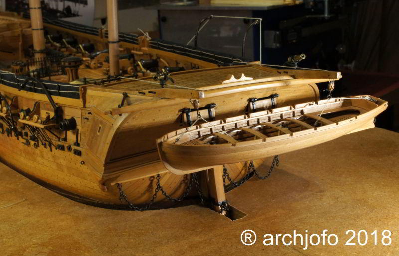

Das Ganze sieht dann am Heck der La Crèole folgendermaßen aus:
Fortsetzung folgt …

Fertigstellung: Doppelblöcke für die Taljen der Bootsdavits mit Heissgeschirr
Mit dieser Hilfsvorrichtung wurden die Haken mit Kauschen in die Tauenden des Heissgeschirrs eingebunden.
Das zweite Heissgeschirr für die Yole ist fertiggestellt.
Demnächst geht es weiter …

Sag mal Johann, die achteren Stückpforten am Heck
sind doch gar nicht zu öffnen, solange das Beiboot
da hängt.
Hat das Methode?

echt unglaublich! Es dürfte wenige Modelle geben, die sich mit dieser Korvette messen können...
Wurden im Gefecht nicht ohnehin die Boote abgefiert? Da wäre das dann Wurscht.
Beiträge: 3 592
3 281
Sonntag, 27. Mai 2018, 06:38
Hallo Ray und Björn,
Danke für den Zuspruch.
Ich denke auch, dass es sich bezüglich der Heckpforten so verhält,
wie es Björn beschrieben hat.

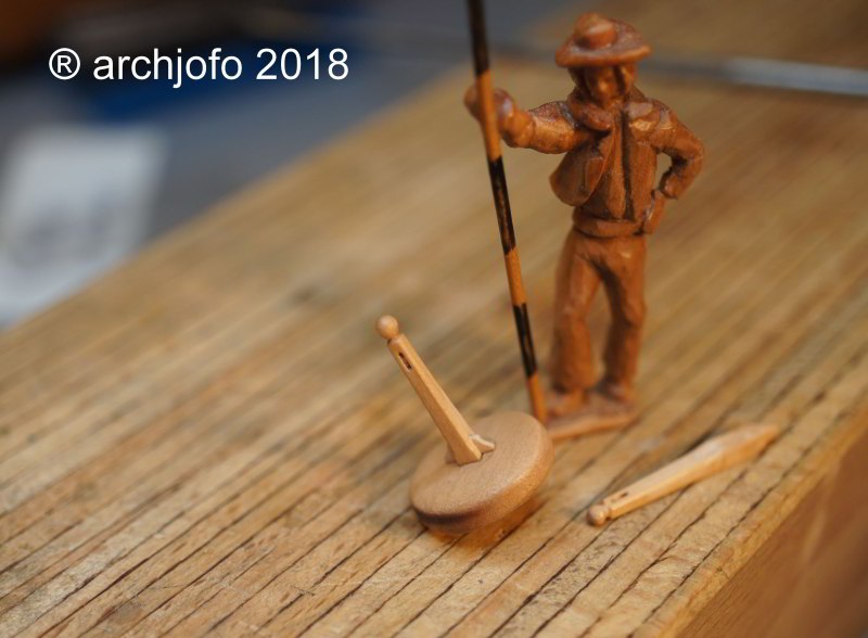

Bouée de sauvetage (Rettungsring)
Zurzeit versuche ich aus den Takelplänen der La Crèole aus der Monographie von J. Boudriot für die Umsetzung am Modell die erforderlichen Informationen zusammen zu tragen, insbesondere hinsichtlich Blocktypen und deren Anzahl sowie der Taustärken etc. Da die Monographie in Französisch verfasst, und eine Übersetzung der maritimen Fachbegriffe nicht immer leicht und oft nur mittels des Paasch´ möglich ist, benötige ich hierzu wesentlich mehr Zeit als ursprünglich angenommen.
Um auch motivationstechnisch nicht ins Abseits zu geraten, befasse ich mich zwischendurch immer wieder mit kleinen Details, die am Modell früher oder später benötigt werden. So beschäftige ich mich momentan mit den Rettungsmöglichkeiten von über Bord gegangenen Seeleuten.

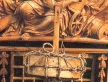

Wie auf dem nachfolgenden Ausschnitt aus dem berühmten Gemälde von Émil Jean Horace Vernet zu sehen, hängt am Heckdavit ein erster Vertreter eines Rettungsringes, eine sogenannte Bouée de sauvetage.
Weitere Bildausschnitte zeigen dieses Rettungsgerät am Pariser Modell aus verschiedenen Perspektiven:
Nach dem aus der Planzeichnung neben der Größe keine weiteren Details für dieses Rettungsgerät zu entnehmen sind, um es im Maßstab 1:48 einigermaßen korrekt nachbauen zu können, habe ich versucht im Internet noch weitere Informationen zu erhalten. Bisher leider ohne Erfolg.
Insofern hoffe ich, dass mein Appell an die Experten einiges an zusätzlichen Informationen bringt.
Fortsetzung folgt …

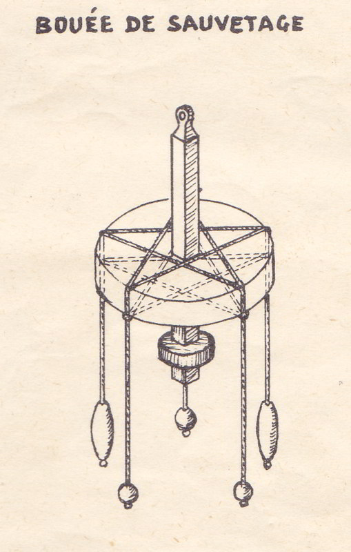

Wie der Name Bouée und auch der grundsätzliche Aufbau nahelegt ist diese frühe Form ein Entwicklungszweig aus einer Boje mit Gelegenheit zum Sich-daran-Festhalten
Ich habe auch nur sehr wenig gefunden ... spätere Exemplare, bei denen ich eine historisch technische Verwandschaft unterstelle ... aber schon Weiterentwicklungen ...
Hier eine mit einem kleinen Licht aus Calziumphosphid-Basis an der Spitze um auch in der Nacht Rettungskräfte auf sich aufmerksam zu machen.
Heute haben wir so ein Lichtlein an hunderttausenden Flugzeugrettungswesten ... aber ob es diese Erfindung des 19.Jahrhunderts je übers Prototypenstadium hinaus geschafft hat ?
( https://fr.m.wikisource.org/wiki/Les_Bou…e_inextinguible )
Bei den beiden grünen achteckigen Dingern im nächsten Bild in der linken Ecke vermute ich durch die optische Nähe eine Verwandschaft ... ich formulier das mal gaaaanz vorsichtig ...
leider ohne den stabilisierenden zentralen Stab und ohne Halteseile ... vielleicht waren diese zur besseren Lagerung entnehmbar gestaltet ... wozu sonst sollten sie sich in einem Museum der Seenotretter befinden ?
( Als Fußteile für ein Absperrsystem scheinen sie mir zu groß ... aber naja ... )
https://gebete29.files.wordpress.com/201…03513.jpg?w=640
( https://gebete29.wordpress.com/2017/04/3…it-ses-avirons/ )
Ich fürchte so wirklich viel wird Dir das auf Deinen speziellen Rettungsringtyp aber auch nicht weiterhelfen
Markus

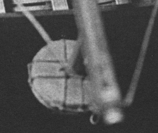

In diesem Zusammenhang hier noch ein weiteres Bild zu dieser Boje von einem Modellbauerkollegen.
Wie ich mittlerweile erfahren habe, bestand die Scheibe in der Regel aus Kork und war mit Segeltuch
überzogen. Möglicherweise gab es auch küfermäßig aus Holz gebaute Hohlkörper.
Beim nächsten Beispiel vom Modell der Le Rivoli könnte es sich auf Grund der Dicke des runden Körpers um
einen Hohlkörper handeln.

Bouée de sauvetage (Rettungsboje)
Für die „Bouée de sauvetage“ zum Modell der La Créole fertigte ich den runden Grundkörper mit einem Durchmesser von 1,3 cm und eine Dicke von rd. 3,5 mm aus Birnbaumholz. Im Original war dieser wohl aus Kork. Später wird dieser noch mit Segeltuch überzogen. Mittig hat der runde Grundkörper ein viereckiges Loch in dem ein Holzstock mit einer Länge von 2,1 mm eingelassen ist. Diesen fertigte ich nach den Vorgaben der Zeichnung von J. Boudriot. Insofern endet dessen Verjüngung nach oben mit einer angedrehten Kugel.
Für das Ausarbeiten des winzigen Gatts mit Scheibe kamen die neuen Schnitzmesser zum Einsatz. Mit dem 0,5 mm Hohlkehlschnitzmesser konnte ich äußerst präzise das Scheibgatt herausarbeiten. Auch für die viereckige Aussparung 2 mm / 2 mm in der Mitte des Rundkörpers waren die neuen Schnitzmesser äußerst hilfreich.
Des Weiteren musste noch ein Holzsplint in die vorher hergestellte Aussparung von 0,5 mm / 2 mm am Haltestock eingebracht werden.
Hier noch ein Bild, um die Größe der Rettungsboje im Vergleich zum Maßstabsmännchen zu zeigen.
Fortsetzung folgt …
