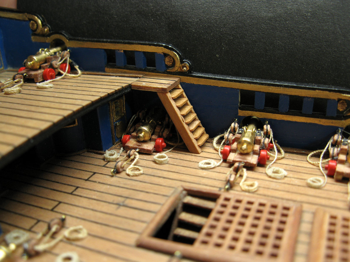

Inzwischen hat das erste Geschütz 5 Geschwisterchen bekommen:
das ist einfach nur ...
Als bekennender "Anti-Schnecken-Dreher" hast du mich mit deinen lose aufgeschossenen Tauen komplett abgeholt
Aber das Gefummel wird durch schöne Bilder belohnt.
Was das betrifft, witzige kleine Geschichte. Ich war ja schon die ganze Zeit unzufrieden mit meinen Makrobildern. Irgendwie oft unscharf und grobkörnig. Bis mir eingefallen ist, dass ich diese Bilder früher immer mit meiner alten Knipse gemacht habe. Bei der waren die Bilder meistens scharf aber die hellen Bereiche oft überstrahlt. Also doch noch einmal den alten Apparat rausgeholt, ein bisschen mit den Einstellungen rumgespielt und siehe da, das Ding macht wirklich die besseren Makrobilder
. Bei der Nachbearbeitung habe ich auch noch ein wenig mit anderen Einstellungen und Methoden rumprobiert, jetzt bin ich eigentlich ganz zufrieden mit den Ergebnissen. Also ab jetzt wieder mit der alten Knipse.

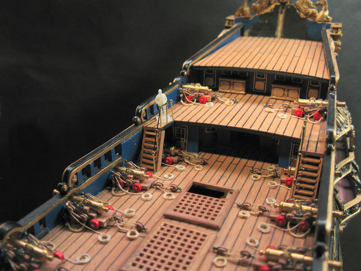

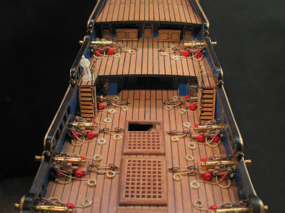

Ach ja und weitergekommen bin ich auch
. In einer Gewaltaktion habe ich bis um Mitternacht die letzten Kanonen auf die Decks gesetzt. Gewaltaktion deshalb, weil das Tauschneckenwickeln mich dabei wirklich bis an die Grenzen meiner Geduld gebracht hat
. Deswegen habe ich es jetzt gnadenlos durchgezogen, damit ich das aus dem Kopf habe. Auf die Schnelle auch noch ein paar Fotos gemacht und so sieht meine Soleil jetzt mit allen Kanonen aus:
Ist zwar Geschmackssache aber mir gefällt das ganze Messing Bling Bling auf Deck ausnehmend gut. Jetzt bin ich aber auch hundemüde und gehe schlafen

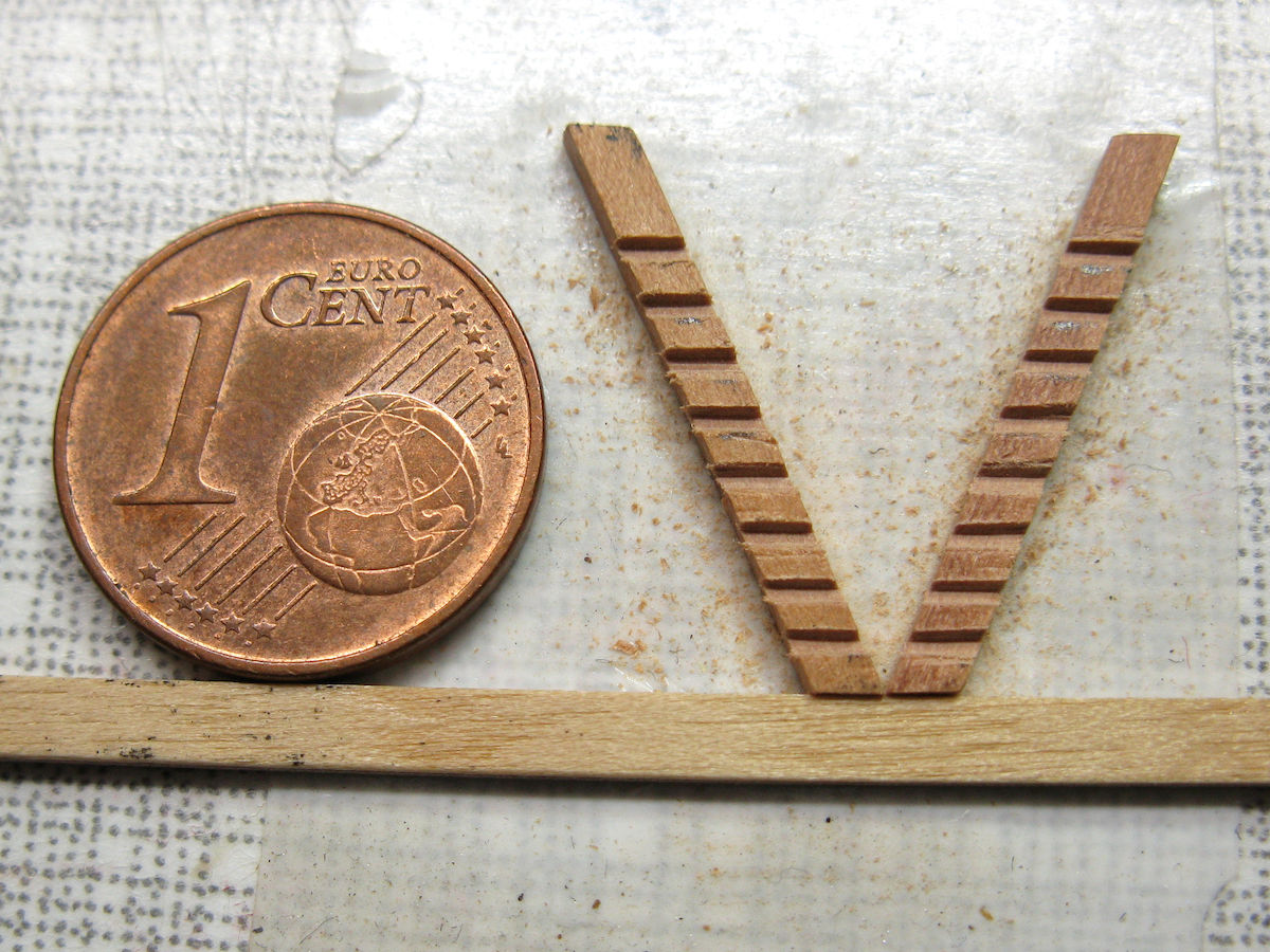

Und analog zur Backbordtreppe ist nun auch die Steuerbordtreppe fertig.
Dann kanns ja jetzt mit dem Geländer weitergehen
Auch hier wieder die gleiche Vorgehensweise wie bei den anderen Geländern. Weil das aber schon über 12 Jahre her ist, hier nochmal eine kurze Beschreibung und zwei Bilder.
Zuerst habe ich wieder zwei Leisten, die vorher an die Deckskrümmung angepasst wurden, miteinander verklebt.
Wenigstens hatte ich diesmal daran gedacht die Löcher für die Befestigungsstifte auf dem Deck abzubohren BEVOR ich die kleine Leiste aufgeklebt habe
. Dann passt auch alles auf Anhieb.
